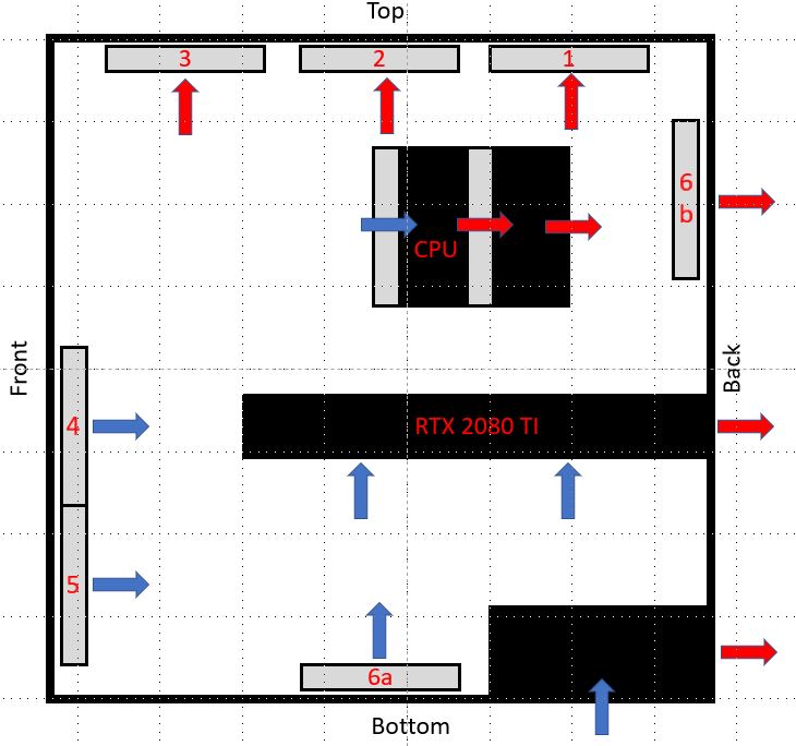

Im Anhang ein schematischer Querschnitt meines Gehäuses und die Hauptluftströme.
Unten rechts sitzt das Netzteil mit eigener Lüftung.
Tendenziell entsteht im Gehäuse ein Unterdruck (mehr Abluft als Zuluft).

Du hast eine Konfiguration mit Underdruck. Dafür könnte ich mir vorstellen, dass die vorderen Lüfter minimal langsamer laufen sollten, als die Ausblasenden.

Was mir auffällt ist, dass die beiden hinteren oberen Lüfter (1+6b) natürlich am meisten heisse Luft fördern, -logisch , weil CPU und Graka ja dort hauptsächlich hin blasen. Aber müssen dann die beiden nicht am schnellsten im Verhältnis zu z.B. 2+3 drehen , 3 sogar am geringsten ? Ich denke mir , weil ja sonst vom Hauptluftstrom schon vor der CPU nach oben rausgeht...….bzw wenn 1+6b zu langsam drehen oben links ein Wärmestau entsteht ?
Die Entlüftung der Graka finde ich auch sehr ineffektiv ist aber bauartbedingt nicht änderbar, außer ich demontiere das Alugehäuse . Nur das kann ich im momentanen Zustand der RTX2080TI - s. im inet bzgl bekannter Thermoprobleme - wegen Garantieverlust nicht riskieren. Wenn es bessere Lösungen gibt, außer "Kauf eine neue Kkarte", dann immer gerne :-)

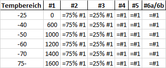

Ich habe jetzt eine kleine Wissenschaft aufgemacht :
Das Problem der Temperatur ist die GraKa, alles andere, denke ich, passt.
Also habe ich ein paar Fühler an die Graka gehängt und steuere wie folgt:
768680
=#1 : Drehzahl wie Lüfter #1
=25% #1 : 25% der Drehzahl von Lüfter #1
So scheint er jetzt bei Normalbetrieb sehr leise und beim Gamen recht effektiv zu sein.
Die GraKa geht grad nicht mehr über 65°C
Allerdings ist es noch nicht so warm im Raum, muss mal sehen wie es bei 30 °C Raumtemperatur aussieht.
