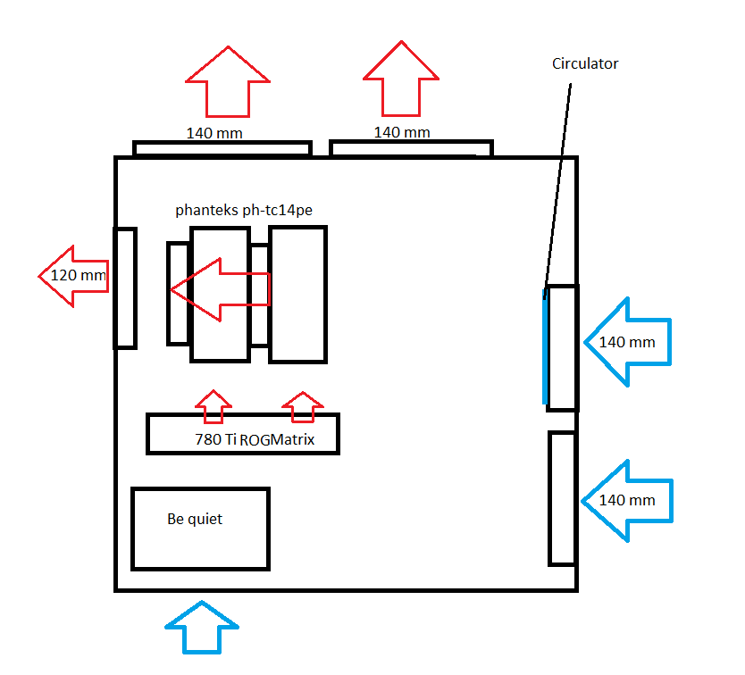

Servus,
ich habe eine Frage bezüglich der Lüftung und der Lüfter!
Im Anhang ist meine Konstellation der Lüfter, die wurde online am meisten empfohlen.
Da der Circulator mitgeliefert wurde, erschien es mir sinnvoll ihn an seiner jetzigen Stelle zu montieren.
( Luftstrom an CPU und Graka)
Verwendet werden :
3x Aerocool Air Force 140 mm Lüfter
1x Aerocool Dark Force 140mm und hinten 1x120mm Dark Force ( letzten beiden waren bereits drin)
Nun zur Frage:
Die oberen 2 Stück rattern egal bei welcher Drehzahl, am Anfang war es nur einer, den habe ich ausgetauscht.
Beide liefen eine Weile gut bis jetzt, nun rattern beide und das stört.
Kann es an der Position der Lüfter liegen, sprich dass die Rotorblätter nach unten zeigen und somit nicht direkt anliegen?
Der fordere läuft seit dem Kauf total ruhig und ohne Probleme, ich meine es können doch nicht alle Lüfter einen Fehler haben?
Da sie sowieso etwas laut sind, habe ich mir bereits überlegt neue zu bestellen.
Nach diesem Test werdens wohl die Silent Wings 2 sein.
Waren die Air Force ein Fehlkauf oder hatte ich einfach nur Pech?

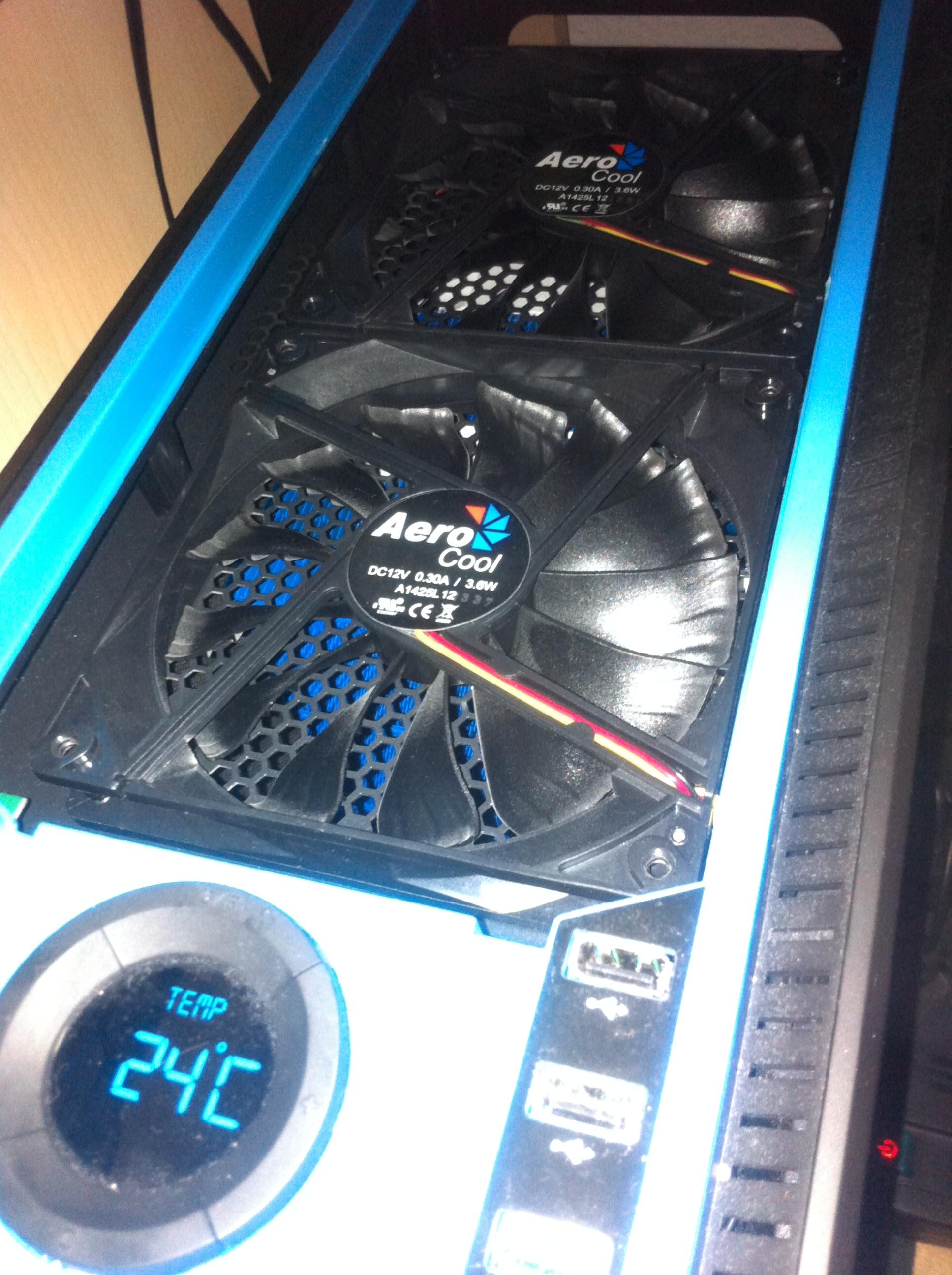

Also das Bild zeigt wie es ist, die Lüfter sind oben drauf mit dem Gesicht nach unten, um die Luft aus dem Gehäuse rauszusaugen.
Sie schleifen auch nicht am Metall, das machen sie erst, wenn ich sie dagegen etwas drücke.
hier eine Soundprobe, es ist ein gewissen Kratzen..
edit:
Was mir noch auffällt, ist, dass die oberen 2 bei hohen Drehzahlen richtig anfangen zu "heulen" (wie starke Windzuggeräusche) und der fordere immer ruhig bleibt... sie sind also nicht dafür geschaffen oben auf dem Gehäuse zu sein!
Klingt nach Lagerschaden. Vielleicht sind diese Lüfter nicht für dauerhaften Betrieb in dieser Position geeignet.
