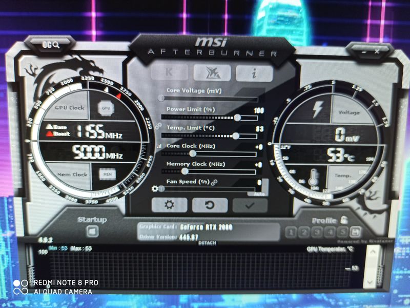

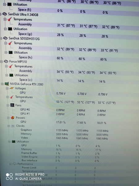

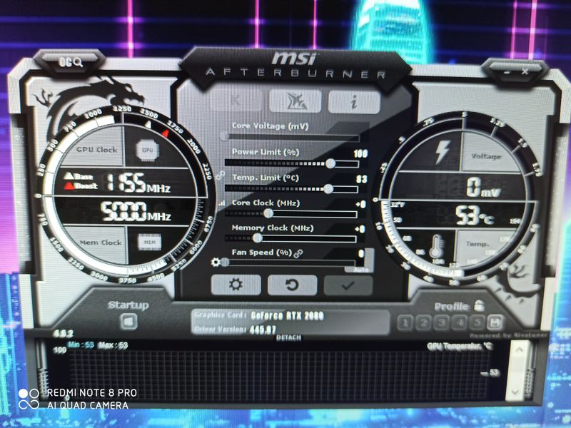

havenol schrieb:
Hab einen 4 K und einen WQHD Monitor angeschlossen. Das war aber vorher auch so.
Kannst du bitte dennoch prüfen, ob die Karte korrekt im Idle runtertatket? (Normal sind etwa 300 GPU/405 RAM)
Gerade wegen den 2 angeschlossenen Monitoren. Ich vermute da dein größtes "Hitzeproblem".
(Ich rate mal und der eine Monitor is 144 Hz und der andere 60 und das wäre kein unübliches Problem)
Z.b. via Afterburner oder GPU-Z (am besten im Sensorentab)
Sofern sie nicht korrekt runtertaktet, mach einfach selbst den Versuch, und stecke einen Monitor aus, so dass die Karte wieder korrekt heruntertaktet und beobachte dann mal deine Idletemperatur, damit du auch selbst den Unterschied siehst.
56-58°C IdleTemp halte ich halt echt für zuviel. Unter normalen Verhältnissen solltest du da eigentlich 10°C+ weniger haben.
Du kannst auch gerne mal ein Bild vom Innenleben deines Rechners liefern. Vielleicht sehen wie da ja Optimierungspotenziel.
Reaktionen: havenol
Ich denke du hast recht mit den Monitoren! ( Der 4K ist der BENQ EL287OU, der WQHD ist der iiyama G-Master G82783QSU).
Habe den Rechner heute mal zu einem Bekannten gebracht und an seinem Full HD Monitor laufen lassen und über drei Stunden einen Film laufen lassen. Die Karte hatte über HWInfo eine Temperatur von 37-42 Grad.
Unter Vollast (Fuhrmark 3D) hatte die Karte maximale 73 Grad.

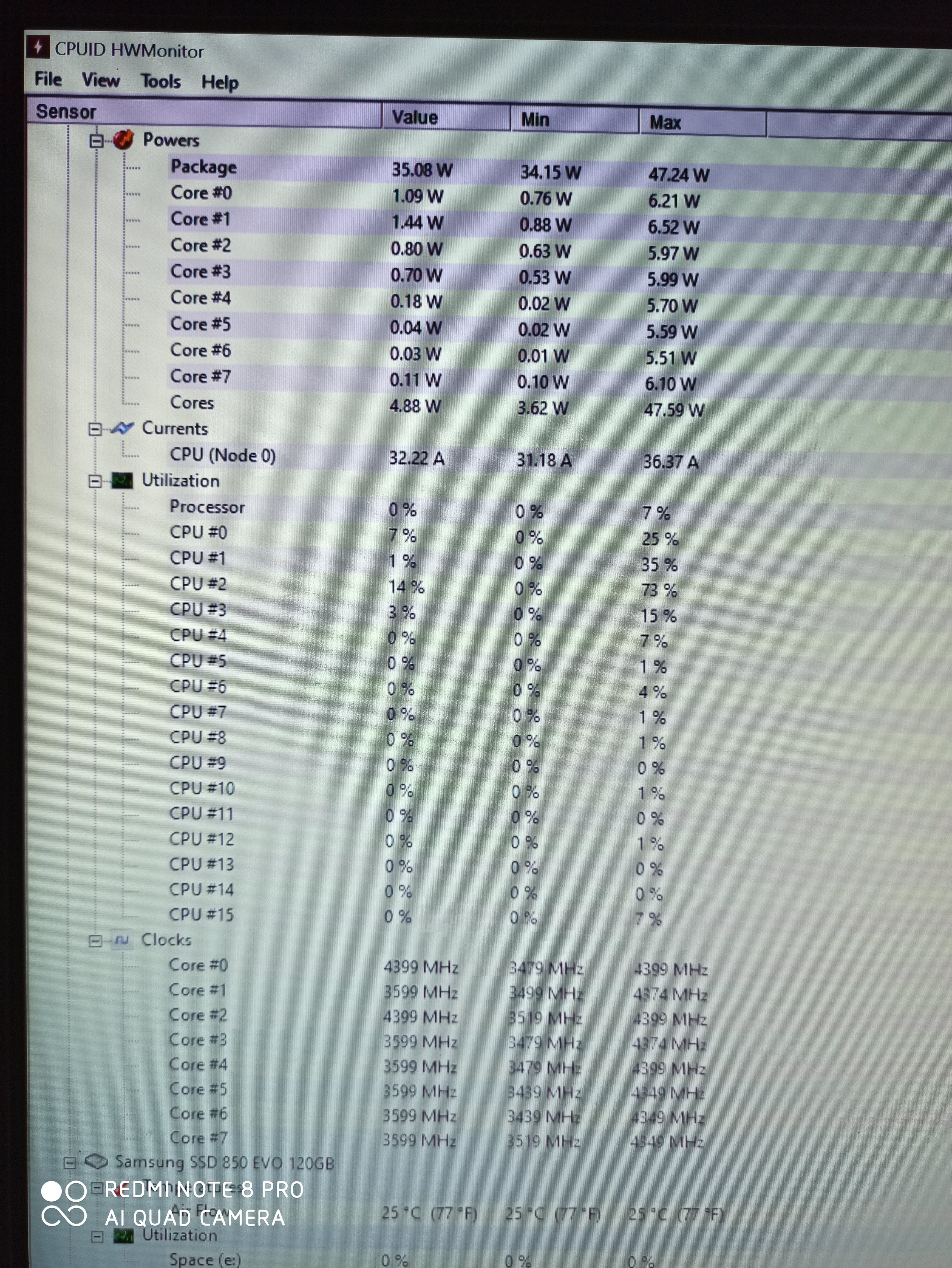

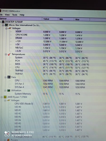

Der Pc läuft jetzt wieder an meinen Monitoren. Ich mache mal gleich ein paar Bilder von HWInfo (GPU) und die Taktraten beim Afterbruner. Alles im Ilde. Ich hoffe, ich mache die Bilder richtig, kenne mich mit den Daten nicht so aus.
Aktuell laufen die Lüfter der Grafikkarte auch nicht an. Habe den Rechner jetzt seit drei stunden an, alles ruhig. Trotzdem ist die Temperatur immer noch bei im Schnitt 52-53 Grad.
Ich hoffe, dass hattest du aus anderen Gründen eh vor. Weil um das kurz zu testen, hätte es das nicht gebraucht. ;)
Schnelltest, brauchste nur 2. Monitor abziehen (oder dekativieren via Windows+P).
Ja die taktraten sind zu hoch.
Seh ich das richtig, das eine ist ein 75 Hz und das andere ein 70 Hz Monitor? :freak:
Oder bin ich blind zu dieser späteren Stunde?
Dann stell den 75Hz auf 70 Hz ein. (Nividia Systemsteuerung -> Anzeige -> Auflösung ändern)
Wenn das für dich keine Option ist(oder bei nichtgebrauch 2. Monitor nicht deaktivieren willst, via Windows+P), wirst du wohl mit den Taktraten und Temps der Karte leben müssen.
Wobei die 5 Hz Bildwiederholrate Unterschied für dich doch kaum relevant sein dürften.
Ob das auf Dauer der Karte egal ist oder schädlich sein kann, kann ich dir dabei auch nicht wirklich beantworten.
Du könntest im Zweifelsfall die Lüfter der Karte deutlich früher anlaufen lassen bzw. durchgehend. Allerdings wird das dann mit mehr Geräuschkulisse verbunden.
P.S.: Du musst keine Handybilder machen. ;)
Einfach Win+Shift+S* einen Rahmen um den Bereich ziehen, wovon du ein Bild machen willst, direkt danach STRG+V im Antwortfenster hier drücken um es einzufügen.
(Willst du das Bild noch zusätzlich auf deinem Rechner Speichern, die Benachrichtigung unten Rechts anklicken und dort dann abspeichern wo du willst.)
*Win+Druck für ganzen Bildschirminhalt, würde aber damit auch beide Monitore komplett aufzeichnen.
Reaktionen: havenol
Erstmal vielen Dank für deine Hilfe.
Ich war sowieso bei meinem Bekannten, habe den Rechner einfach mitgenommen :)
Der Rechner läuft jetzt aktuell unten auf einem Full HD Monitor, 30 Grad im Desktopbetrieb.
Ich werde den 75 Hertz mal auf 70 stellen, dass macht mir nichts aus, spiele aktuell nur Warzone, alles andere nur Storymode gegen KI.
Gibt es denn eine Erklärung dafür, warum die Karte mit meinen beiden Monitoren so hoch taktet? Wenn ich jetzt z.B eine andere Karte verbauen würde, wäre das ja wahrscheinlich das gleiche oder?
Kann es auch daran liegen, dass ich verschiedene Auflösungen bei den beiden Monitoren habe?
Danke für den Tipp mit den Bildern, ist ja viel entspannter :)
Erstmal muss er um 4k+WQHD darstellen zu können die Karte höher takten, als nur mit einem FHD Monitor.
Zweitens gibt es schon ewigs mit allen möglichen Karten den Fehler, dass die Karten relativ hoch takten bzw.
nicht heruntertakten wenn Monitore mit verschiedenen Hz Zahlen angeschlossen sind.
Dagegen wird mit Treibern zwar versucht was zu machen, aber ganz gelöst ist das noch nicht.

@havenol: Zum Glück sinds nur 5 Hz Unterschied.
Da tuts nicht so weh.
Ist ne Windowssache, und gibt's leider immer noch. Hilfreich ist, wenn die MonitorHz die selben sind, oder oftmals wenigstens selben Teiler haben. Also 30/60/120 oder 36/72/144 Hz z.b. Bei Kauf (und Anschluss) also am besten drauf achten.
Und wenn du deinen aktuellen eingestellt hast, schaus dir an. Dann kannst auch deine Lüfterkurve entspannen. ;)
