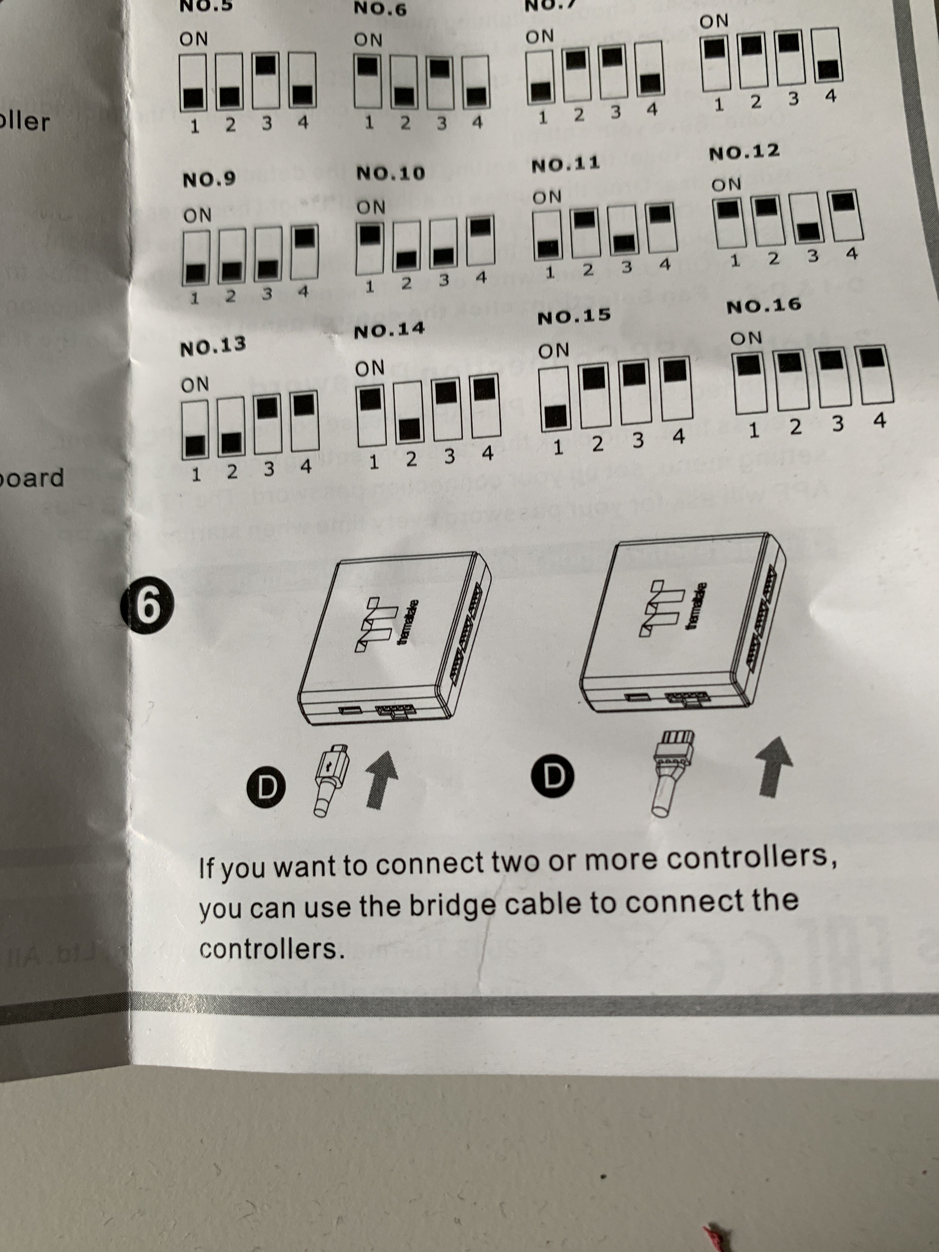

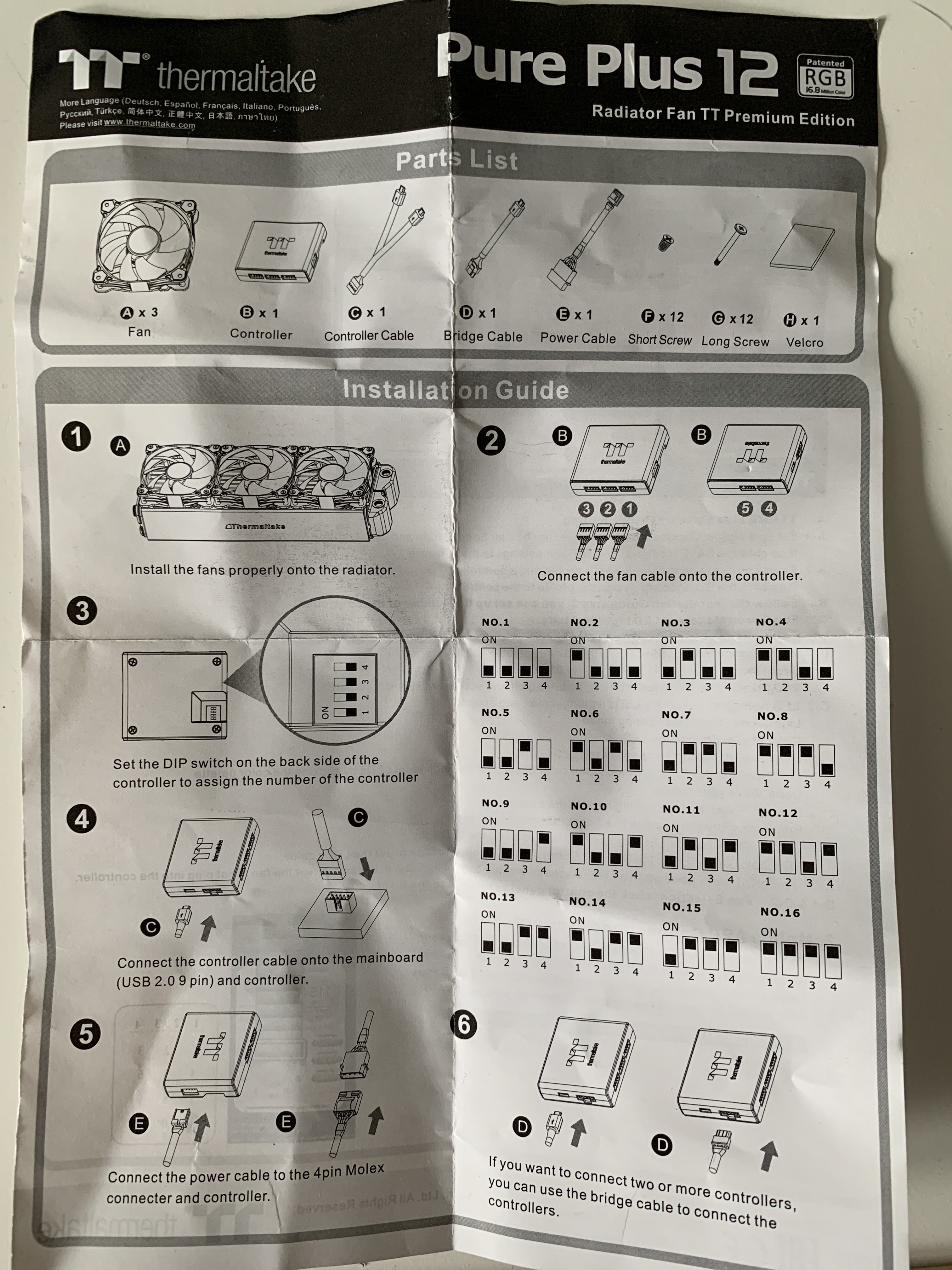

Guten morgen zusammen,
ich habe eine Frage an euch, bei der ihr mir hoffentlich weiterhelfen könnt.
ich nutze 9 Gehäuselüfter von Thermaltake mit der Bezeichnung Pure Plus 12 in einem Thermaltake View 71.
nun ist es so, dass an einem der beiliegenden Controller 5 Lüfter angeschlossen werden können.
die weiteren 4 Lüfter kann man an einen zweiten Controller anschließen und laut Anleitung ist es ebenso möglich beide Controller miteinander zu verbinden. Dies geschieht mit einem beiliegenden Bridge Kabel.
ch hänge hier mal die Anleitung als Bild an, um es verständlicher zu machen.
Controller 1 wird per 4PIN Molex an Strom und via 9PIN an USB auf das Mainboard gesteckt.
Meine Frage, ist es nötig und erforderlich den zweiten Controller ebenfalls an Strom und USB anzuschließen?
Eventuell findet sich hier jemand, der diese Lüfter in Verbindung mit den Controllern nutzt oder aber mehr Verständnis für die Anleitung aufbringt?
Vielen Dank vorab!

Ich würde vermuten Strom (Molex) ja, USB nein. Ich nehme an USB wird für die Steuerung per Software genutzt? Wenn man USB beim zweiten Controller auch noch anschließen müsste, könnte man ja die Controller direkt per Software koppeln. Daerschiene mir die Hardware-Bridge nicht logisch.
Edit: Es scheint ja sogar eine "USB-Bridge" zu sein. Das heißt die Bridge terminiert auf einer Seite in Mini USB? Dann wäre der USB Port des zweiten Controllers ja eh belegt.

USB Header MB>Controller 1>Bridge Cable>Controller 2
Beide brauchen Power per Molex.

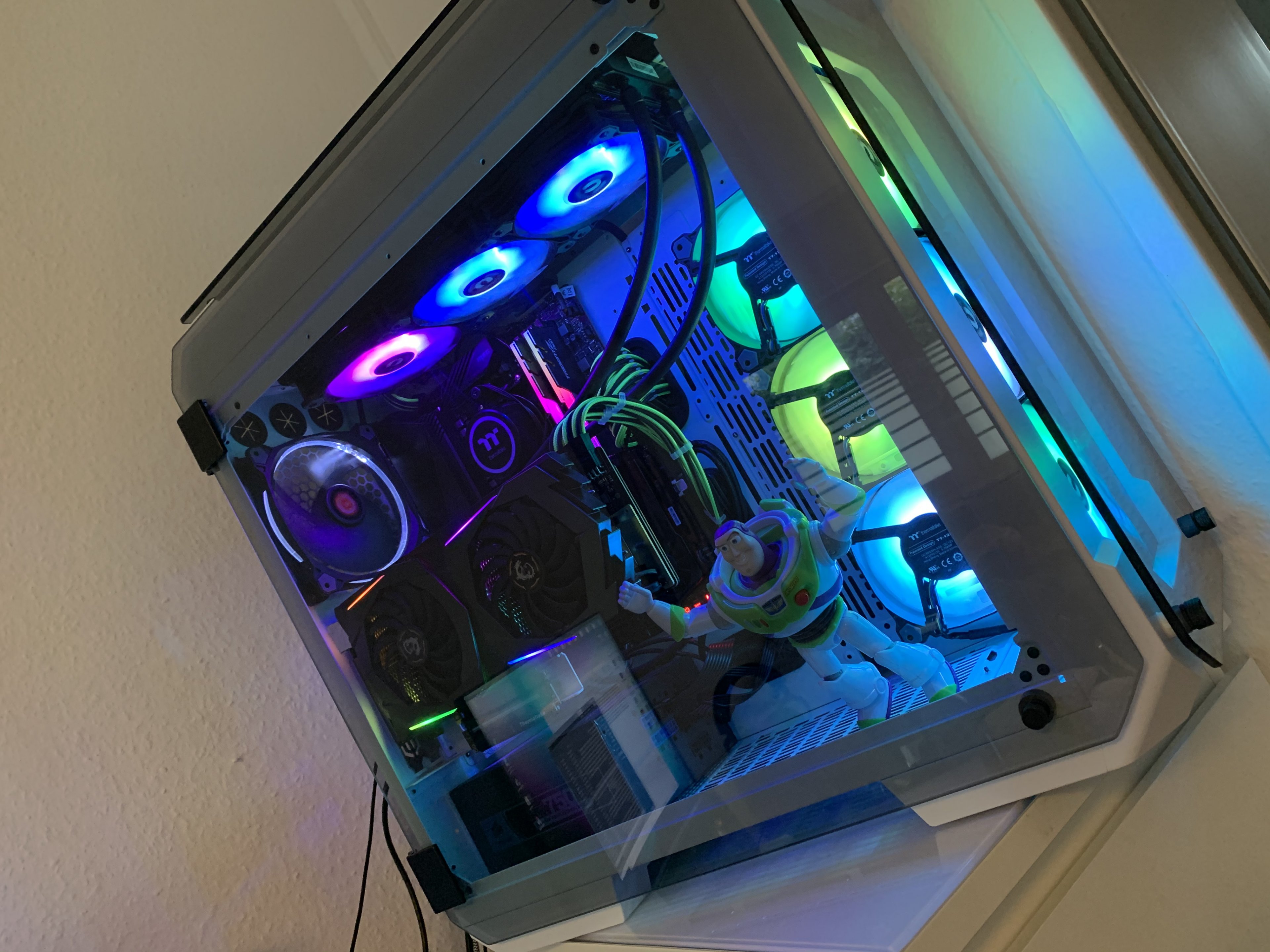

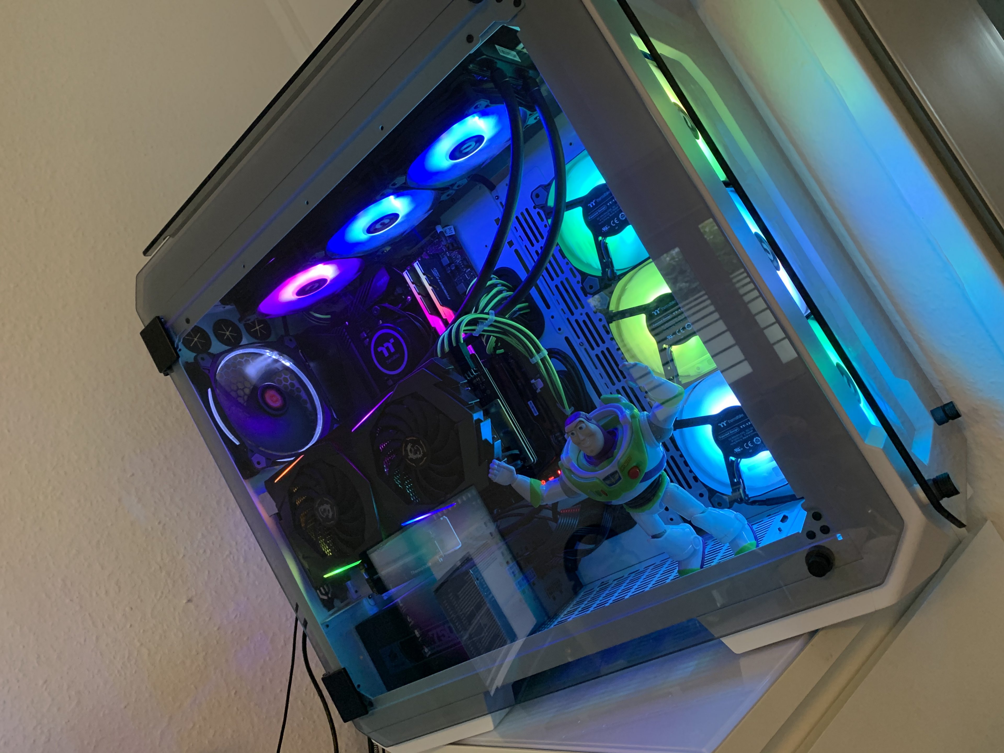

Nach etlichem hin und her, habe ich die bestehenden 3 120mm Lüfter auf dem Radiator durch neue ersetzt. Diese sind auch mit der Software Tt RGB Plus kompatibel. Es gelang mir alle Lüfter an 2 Controllern zu verbinden und diese untereinander anzuschließen.
Nun funktioniert alles perfekt, genau So wie ich es haben wollte.
vielen Dank für eure Hilfe!
Insbesondere der Link von SpartanerTom hat dazu beigetragen.
Liebe Grüße
