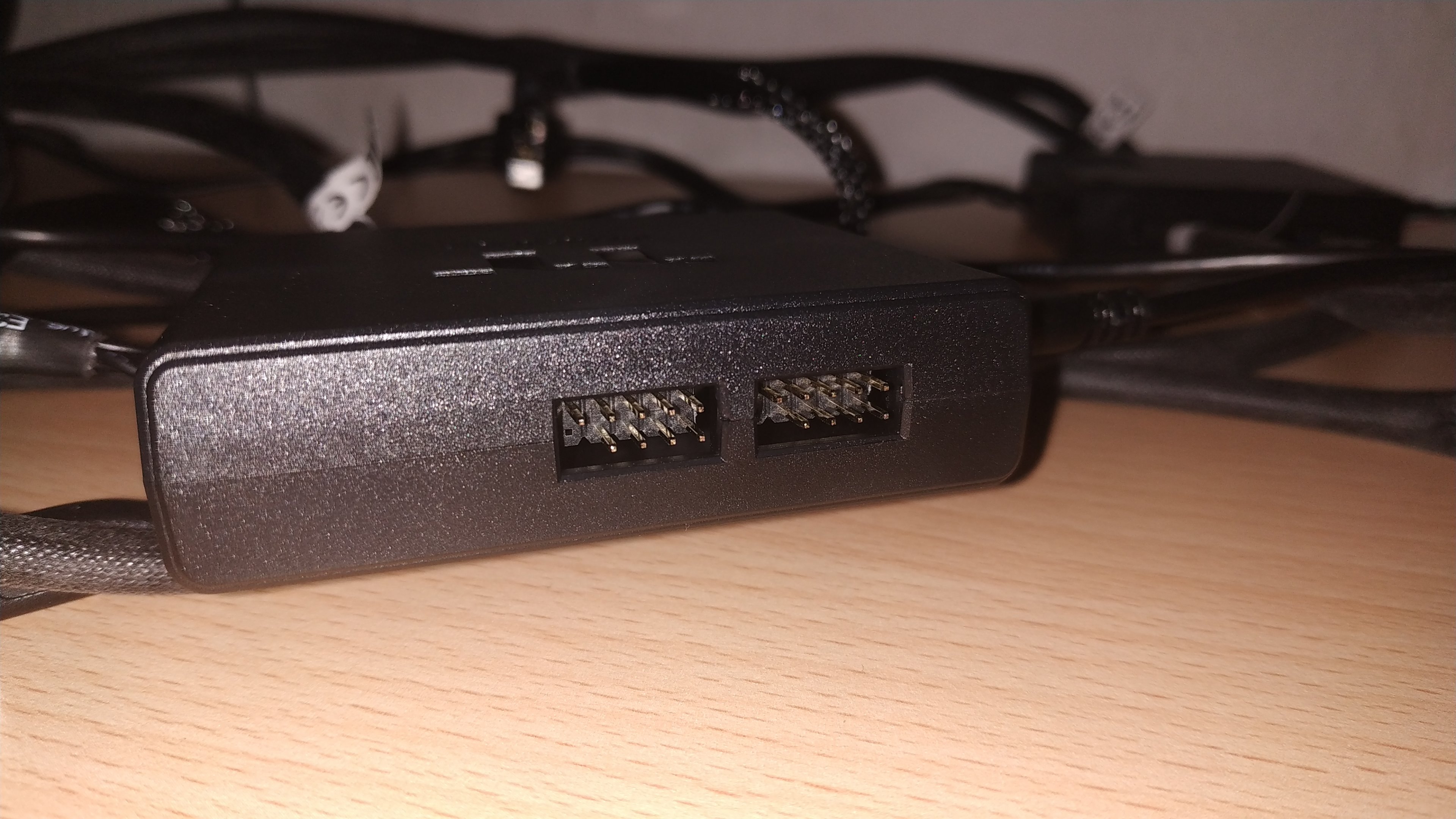

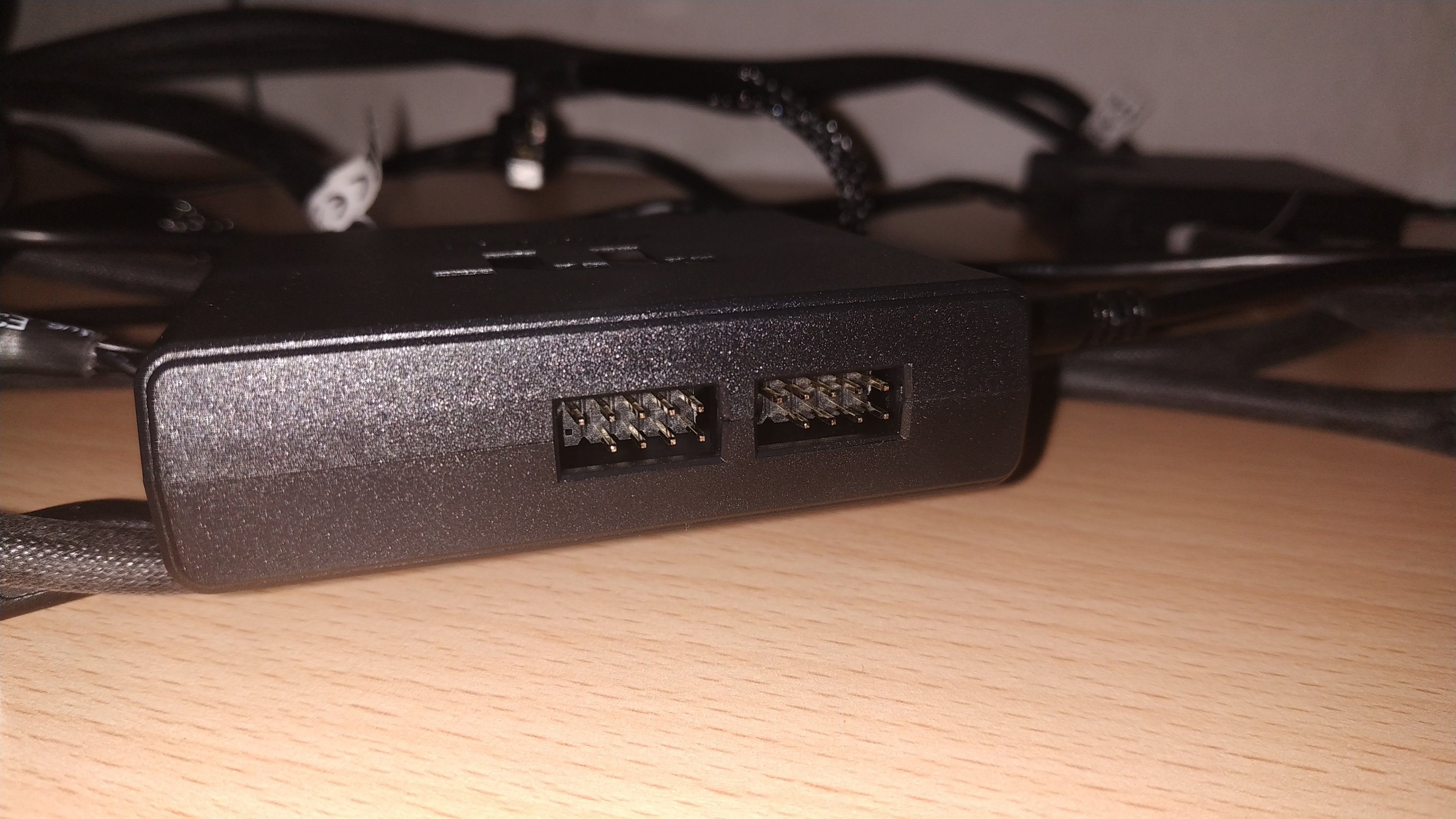

Ich habe mir 2x das Thermaltake Pure Plus 12 RGB Radiator Fan TT Premium Edition gekauft wo jeweils 3x 120mm Lüfter vorhanden sind
und da sind Jeweils bei 1 pack mal so ein LED Controller dabei
wobei einer von den Controller schon 5 Lüfter steuern kann + RGB
Jetzt meine Frage ich habe noch 1 Lüfter den ich auch noch benutzen möchte kann ich die 2 Controller miteinander Verbinden und wenn ja wie ?
oder gibts es eine Alternative wo man 6 Lüfter ansteuern kann ?
da ich Leider am Board nur 2x USB 2.0 Port oder Anschluss habe ... kein plan wie man die am Board nennt die Teile ganz unten
da meine Corsair H100i RGB Platinum schon einen Benutzt und der andere für den Led Controller

Ja aber ich habe gesehen das ich die 2 Controller Verbinden kann nur habe ich jetzt kein plan weiter
Wie ich unten schon Beschrieben habe
und so ein Splitty9 würde mir nix bringen da die Lüfter ein Ganz anderen Anschluss haben
Siehe Bilder

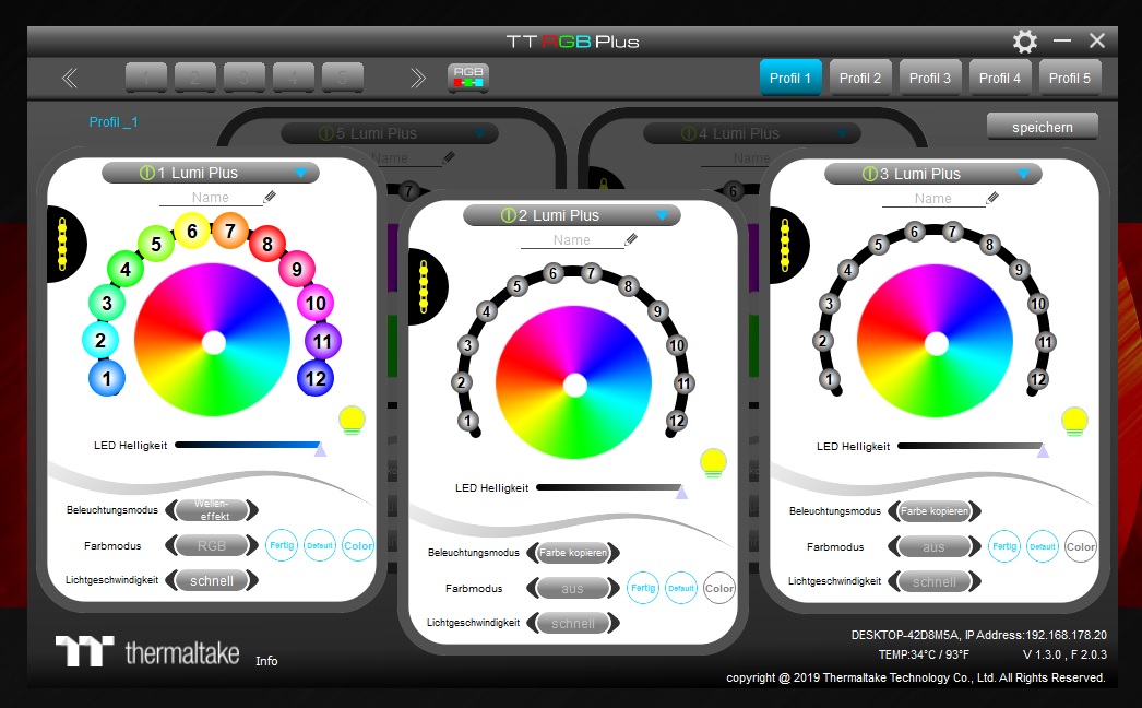

und wie soll das über das Hubby7 gehen ?

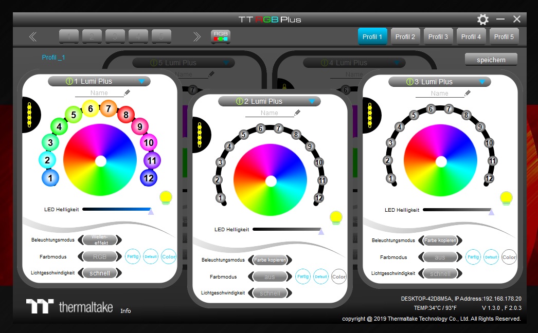

Weil wenn die TT RGB Plus Software jetzt schon die 2 Controller nicht erkennt wie soll das dann bei dem Teil sein ?

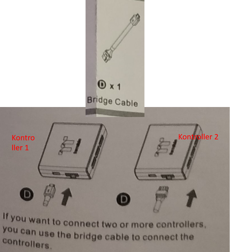

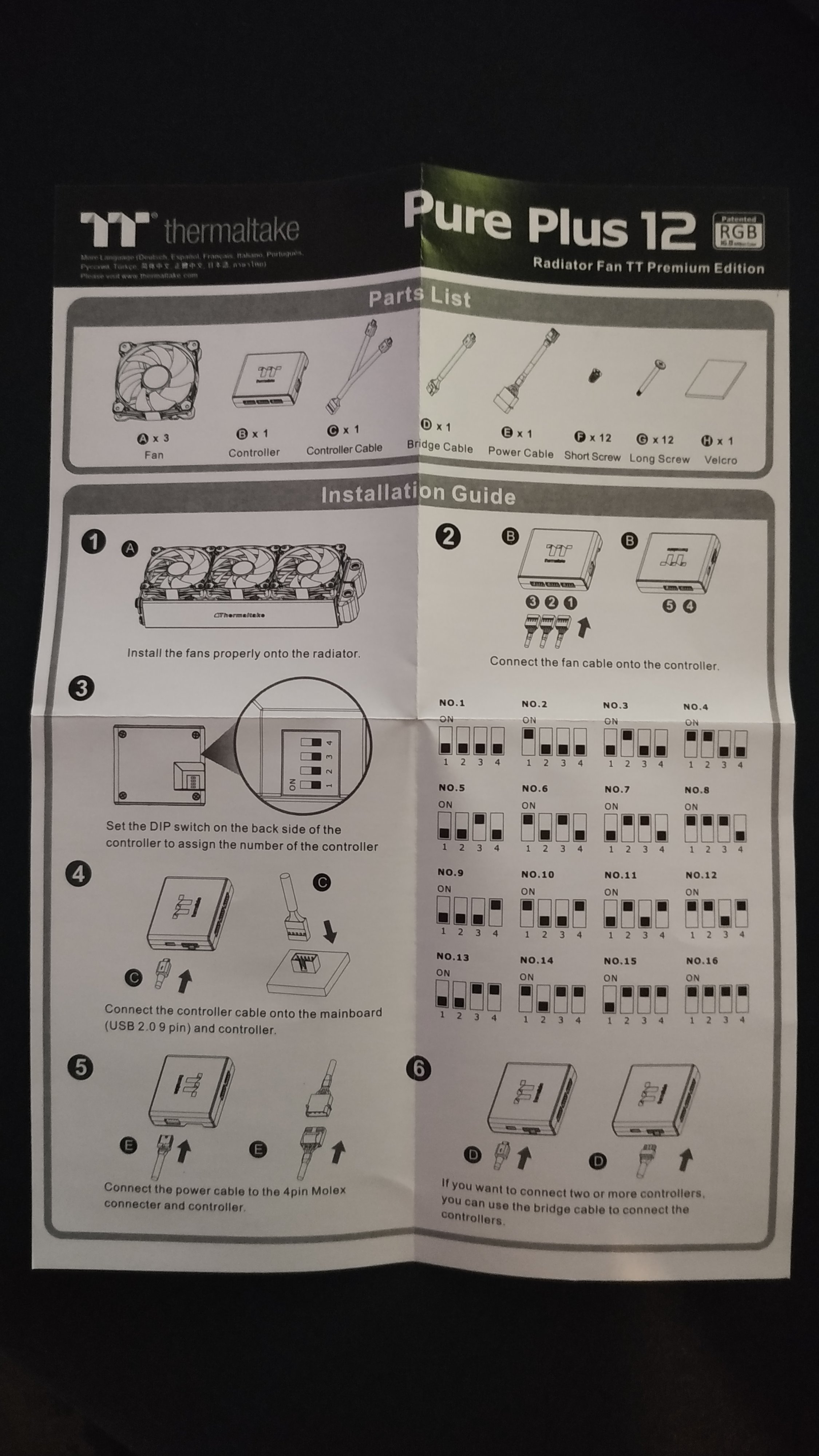

Wie soll das den gehen ?
ich kann schlecht 2 Lüfter zu einen machen
da 1 Controller nur 5 Anschlüsse hat

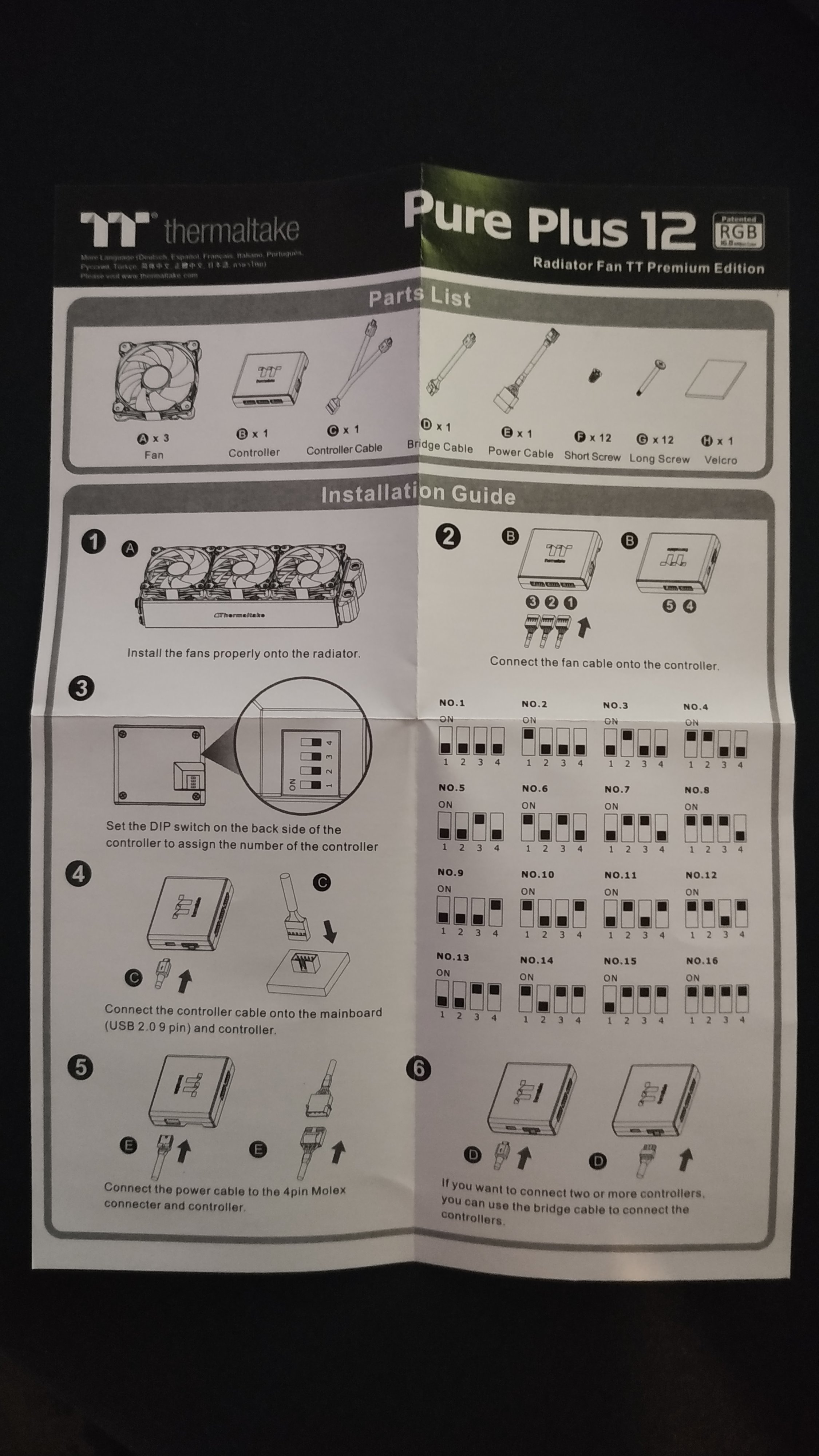

und bei der Anleitung habe ich 0 durchblick
Ich sehe nur bei Punkt 6 das man 2 Controller Verbinden kann
aber die TT RGB Plus Software erkennt den 2 Controller nicht

Laut Handbuch verbindest du die beiden Kontroller mit dem Bridgekabel::
819669
Ka ob das so verständlicher ist.
Edit:
Du verbindest die aber nicht nur mit dem Kabel und wunderst dich? Könnte mir vorstellen, dass der 2. erst erkannt wird, wenn Bridgekabel UND Stromversorgung geregelt sind.. eventuell nur Bridgekabel angeschlossen und das reicht nicht, um den 2. Kontroller mit strom zu versorgen?
Bridgekabel und Strom angeschlossen?

aber wie ich sehe an deiner Zeichnung habe ich das Falsch-herum gemacht
ich habe Controller 1 zu 2 gemacht und die 2 zu 1 Obwohl ich ja das die 1 die 1 ist und die 2 die 2
aber dennoch unterbricht das USB Signal immer zu einen Controller

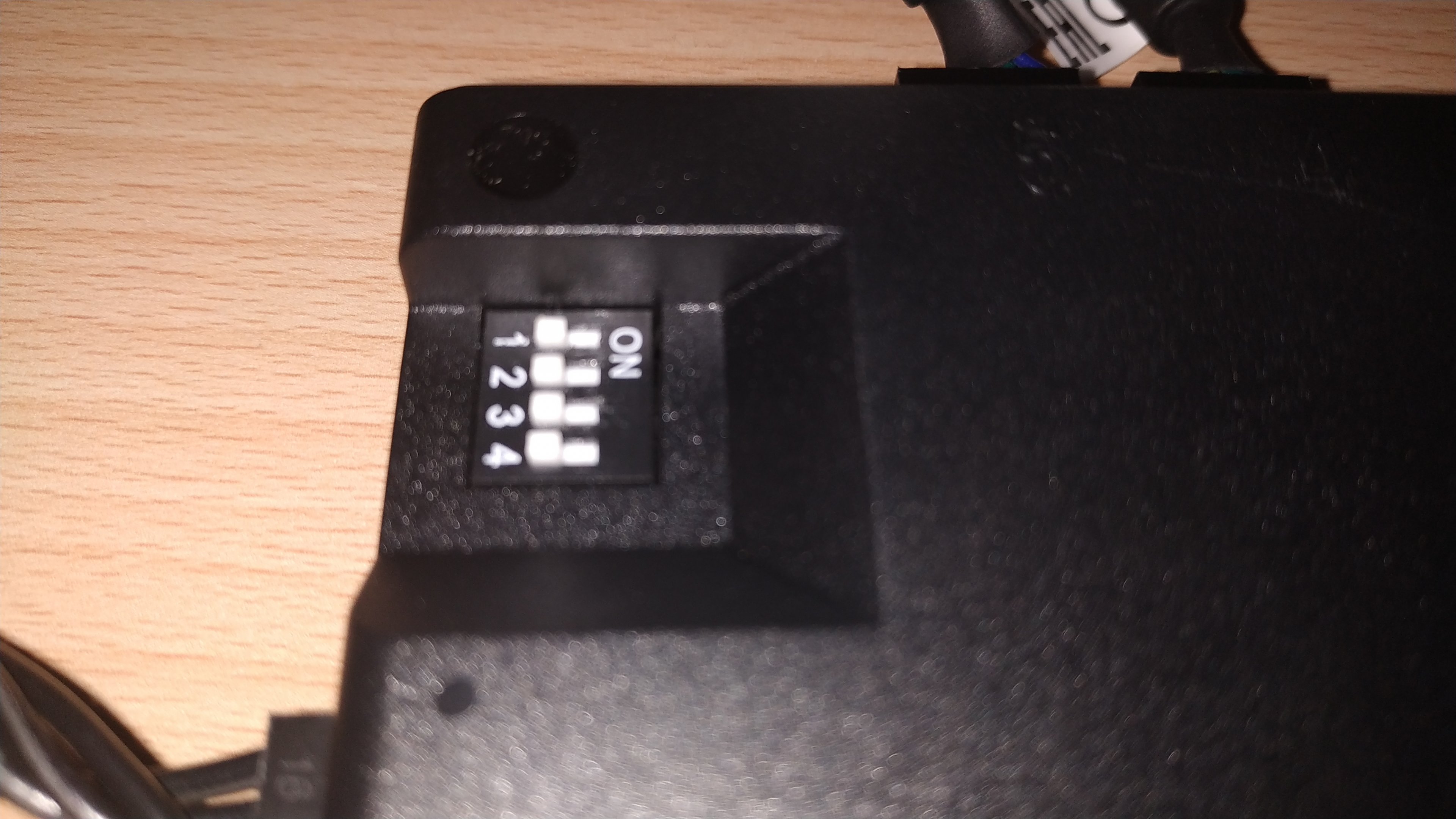

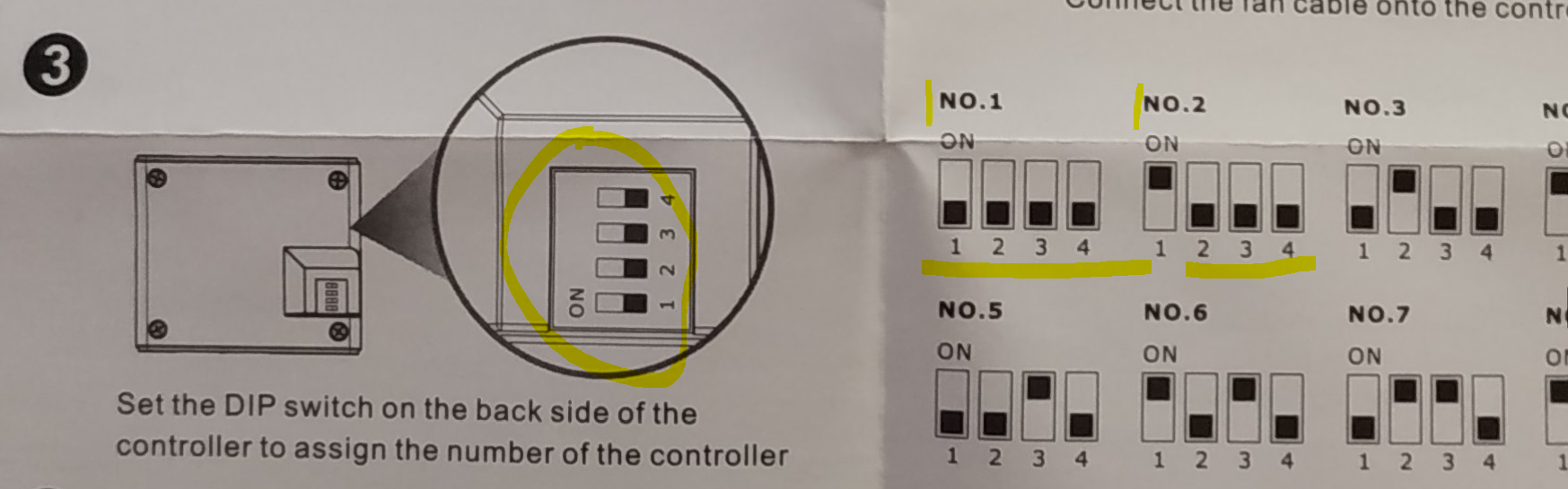

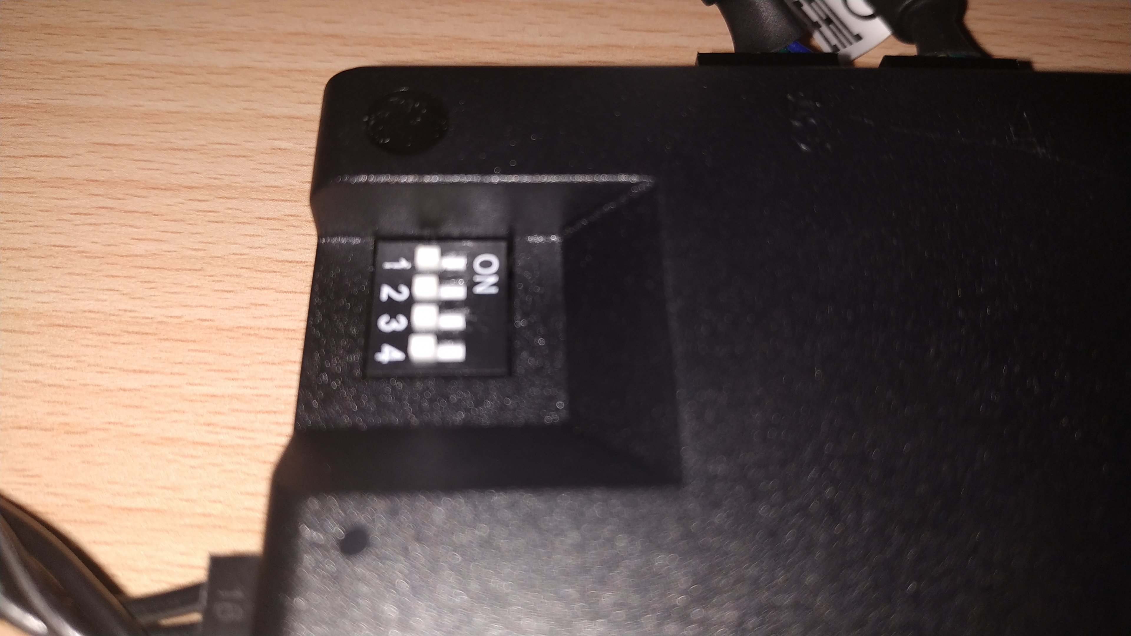

"Der Controller ist mit einem DIP-Schalter auf der Rückseite ausgestattet. Somit können Sie für jeden Controller einfach eine Nummer einstellen. Sie können bis zu 5 Geräte zu einer Beleuchtungssteuerung und bis zu 16 Controller zur Software hinzufügen. Die Steuerung und die Kodieranleitung sind in allen Paketen enthalten. "
erm erm, Die Kontroller sind nicht genau gleich definiert und gleich eingestellt?
819685
Welcher, welcher ist, musst du eigentlich erstmal definieren, über diese DIP-Schalter
