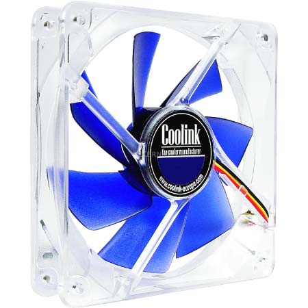

Der einbau ist gar kein Problem, nur vier Schrauben zurr befestigung und ein Stecker am Mainboard oder am Streomstecker und fertig. Den Lüfter den du dir da ausgesucht hast, schein scon brauchbar zu sein da er ziemlich leise ist laut den Angaben. also einfach kaufen und einbauen.
alternativen findest du auch bei www.Alternate.de
