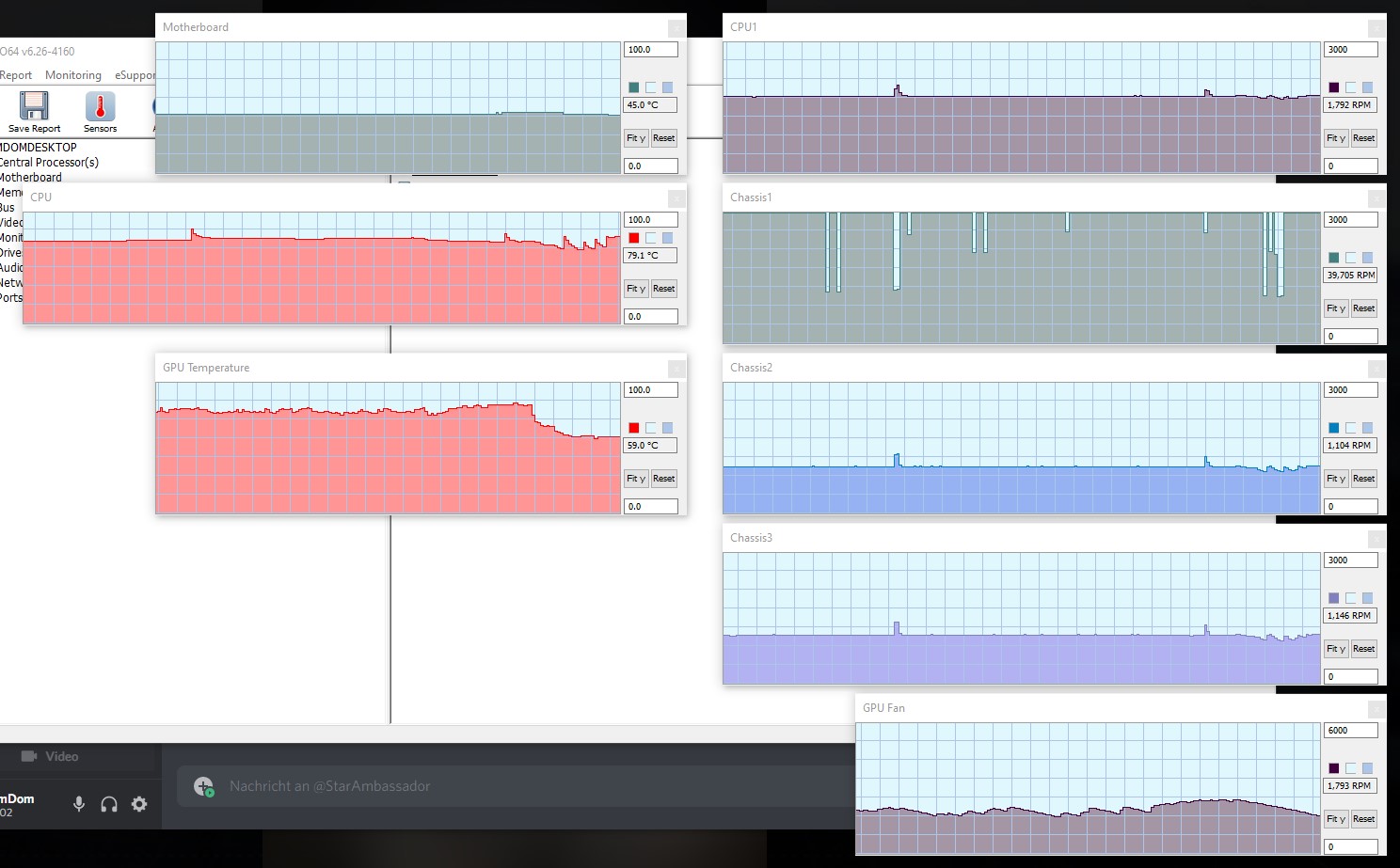

also so sieht der Temperaturverlauf aus:
links oben: Mainboard: stabile 45°C
links mitte: CPU: zwischen 72 und 78°C
links unten: GPU: zwischen 80 und 85°C
rechts haben wir die Lüfterkurven:
oben CPU
dann Gehäuse hinten (voll geregelt)
die nächsten beiden sind Gehäuse vorn (je etwa 1/2 geregelt)
und dann der GPU Lüfter ganz unten.
Wenn ich die Seitenwand anfasse (war jetzt mal wieder geschlossen) ist diese angenehm wärmer als die Hand, nicht heiß. Im Herbs würde man sich freuen, sowas auf dem Sofa zu haben :D
Das Ganze ist im Verlauf einer guten Stunde CoD: Warzone spielens aufgezeichnet, eine regelmäßige Belastung. Bewusst kein Benchmark, da das Anforderungen sind, die ich auch nutze, im Gegensatz zu maximalen Auslastungstests.
Was sagt ihr zu den Temps ?

nicht bedenklich. Auf wie viel % laufen CPU und GPU Lüfter?
Weniger abwärme kannst du produzieren, wenn du die GPU und CPU undervoltest aber ich glaube das ist im Falle der GPU nicht mehr so effektiv wie noch bei den alten Karten von AMD.
Beim Test auf CB hat der 3600 auch 81 Grad erreicht.

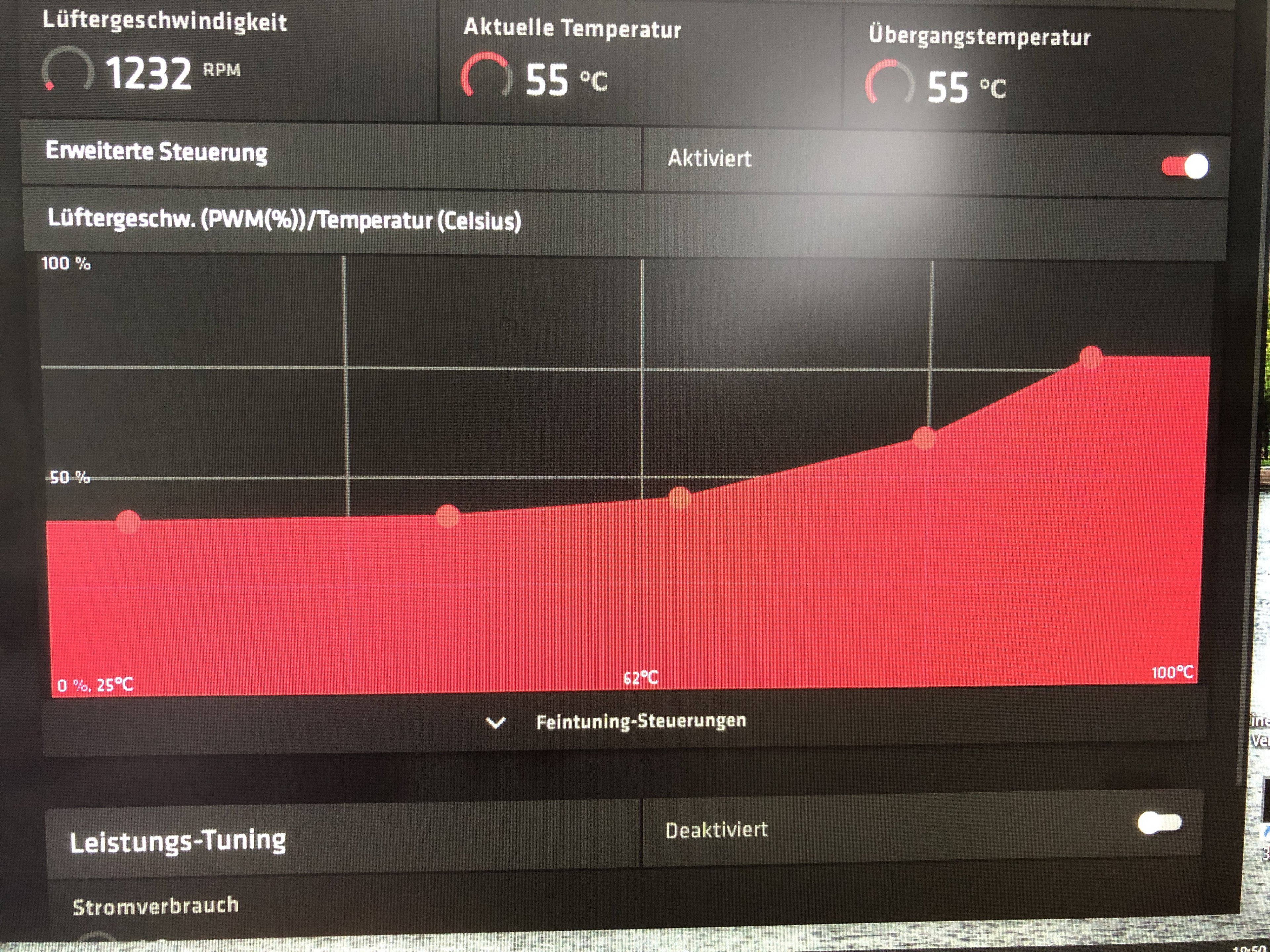

werde die eingestellten Kurven heute nachmittag / abend hier posten, CPU kommt glaube ich am Ende bei der höchsten Temperaturoption bei 80% raus und die GPU läuft am Ende auf 100%, das dürfte so ab 75-80°C sein
So hier einmal die im BIOS eingestellte lüfterkurve für den CPU Lüfter und die Kurve der GPU Lüfter aus der Software dafür.
die temps sind ok (vorausgesetzt natürlich, dass last anliegt)
