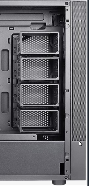

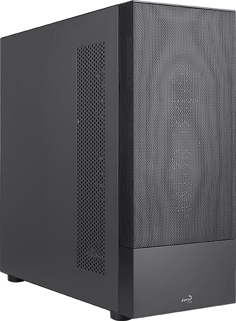

Hi an alle,
ich benutze seit neuestem ein Aerocool Cipher Gehäuse für mein HomeNAS mit 11 HDDs. In der Front sitzen drei 120er SilentWings 2 mit vollen 950 RPM drehend. Ich habe die Befürchtung, dass durch die Seitenteile direkt viel Luft wieder raus geht, weil dort Löcher zwei Bändern eingestanzt sind. Ist es sinnvoller die abzukleben, damit die kalte Luft gezwungen wird durch das ganze Gehäuse zu gehen?`

Die Luft geht nicht unmittelbar nach dem Lüfter im Knick 90 Grad zu Seite. Das wird schon passen m.M.n.
Du kannst aber aber mal mit Pappe oder so testweise zukleben und die Ergebnisse selbst einsehen.
edit: ich habe mir weitere Detailbilder angesehen. Das ist schon so gedacht dass wegen der Platten zur Seite geführt wird.
Du kannst testweise eine einzelne Lage Klopapier oder Tempo davorhalten, dann siehst du, ob Luft rein oder raus geht.

Irgendwie erscheint es nicht optimal direkt hinter die Lüfter ein Blech mit nur wenigen Löchern an der Seite (HDD Box) anzubringen. Die Silent Wings 2 machen auch nicht gerade viel Druck.

Mit ausblasenden Lüftern an Heck und Deckel geht der Luftstrom durch das ganze Gehäuse. Da dürften die seitlichen Löcher keine große Rolle spielen.
Jep. Die HDD-Käfige verhindern zuverlässig direkte Luftströmung über die HDD. Von daher ist die seitliche Perforation an dieser Stelle sinnvoll, um dort Wärme direkt abzuführen.
Wenn hier etwas wirklich signifikant verbessert werden soll, ist ein anderes Gehäuse wohl der beste Ansatz.
