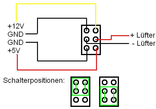

aber ein kleines (elektronisches) Problem hab ich noch:
Ich will den Lüfter mit einem kleinen Schalter zwischen 5V und 12V umschalten. Ich hab mal wieder eine kleine Skizze gemalt, müsste doch so funktionieren, oder?
Ich hab nun das Problem, dass der Lüfter nicht immer bei 5V anspringt! Mal tu er es, mal nicht. Wenn ich ihm aber 12V geb und dann auf 5V runterregel läuft er aber ohne Probleme. Ich will jetzt nicht jedesmal den Lüfter erstmal auf 12V stellen und dann auf 5V runterregeln, gib es da eine einfach Schaltung, so dass der Lüfter kurzzeitig 12V bekommt und danach dann nur noch 5V?

Nimm ne Lüftersteuerung, dann brauchste nix selbst zu basteln und kannst die stufenlosregeln

... 7V-Lösung schädlich für's NT ... da sie aus der Spannungsdifferenz zwischen 5V und 12V entsteht und es somit keine Masse gibt.
Ist mir bis jetzt nicht so ganz geheuer!

Nimm ne Lüftersteuerung, dann brauchste nix selbst zu basteln und kannst die stufenlosregeln.
Ich wollte da eigentlich kein Geld für ausgeben, sondern grad ein wenig selber basteln! :)
Außerdem ist das Problem, dass er nicht anspringt bei 7V glaub ich immer noch da...
Scheint so, als hättest Du einen Lüfter, der zwar bei 5V läuft, aber eben nicht anläuft. Bei 7V wird der Lüfter aller Wahrscheinlichkeit nach anlaufen, aber wie schon gesagt, das ist nicht ohne Risiko...
Die beste Möglichkeit wäre es wahrscheinlich, deinen Lüfter per Widerstand auf 7V zu bringen.
man kann auch ne schaltung bauen wo er am anfang mit vollen 12 V läuft zu anlaufen und dann (wenn sich der in der schaltung befindliche kondi aufgeladen hat) läuft er (mit einem in der schlatung befindlichen regler) auf der stufenlos regelbaren geschwindigkeit .... bei fragen zum schaltplan --> me gibt answer
Das hört sich doch genau nach dem an, was ich suche! Stufenlos regelbar brauch ich eigentlich garnicht unbedingt! Mir würde es reichen, wenn ich zwischen 12V und 5V per Schalter umschalten kann. Also so, dass er bei Schalterstellung A 12V bekommt und bei Schalterstellung B zunächst 12V und dann 5V durch die Schaltung.
Wenn du irgendwo einen Schaltplan o.Ä. hast, bin ich daran auf jeden Fall interessiert.
