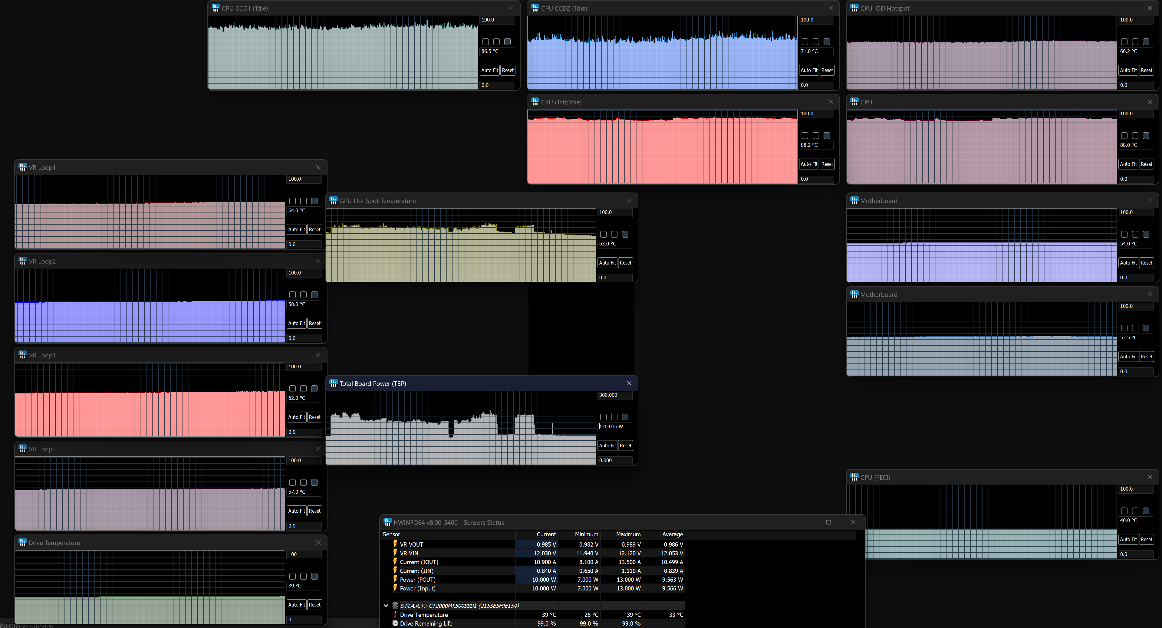

habe gestern mit Lüfterkurven auf meinem Rechner experimentiert - und dann am Ende in fancontrol versehentlich alle Lüfter hard-coded auf ihrer Minimaldrehzahl belassen, bevor ich eine Runde gezockt habe 🤦‍♂️.
Das ganze ist mir leider erst nach ca. 1h aufgefallen - HwInfo hatte ich währenddessen im Hintergrund laufen.
RAM-Oberflächentemperatur (Heatspreader) hatte ich auch kurz gemessen - lag bei ca. 55°
Die Lüfter-Speeds waren ca.:
  1. Gehäuselüfter Front (2x Aspect 140er) : 550RPM
  2. Gehäuselüfter Rear (1x 120er BeQuiet SilentWings 4): ca. 440RPM
  3. CPU-Lüfter (Noctua U12A) ca. 500RPM
Jetzt frage ich mich, ob ich durch die hohen Temperaturen evtl. bereits Komponenten beschädigt haben könnte. Bis jetzt läuft das System noch einwandfrei.
Wie ist eure Einschätzung dazu? Sind die Temperaturen noch völlig im Rahmen, oder schon deutlich zu hoch gewesen?
Angehängt ist ein Screenshot der HwInfo-getrackten Sensoren.
Nein, weil:
Hier geht's um Hardware. Entweder die funktioniert, oder nicht. Ein dazwischen gibt es so gut wie nicht, zudem gibt es Schutzschaltungen wenn's doch zu heiß wird.
Reaktionen: GTrash81, AwesomSTUFF und Azghul0815
Die Temperaturen sind noch in Ordung. Bevor es der CPU zu heiß wird, throttelt sie eh auf unkritische Werte runter. Du konntest ja eine Stunde spielen, ohne was zu merken.
Ich suche noch die hohen Temperaturen...
Aber ich ja nicht wie bei einem Ottomotor. Kein Öl, zu heiß, Kolbenfresser und das war's.
Reaktionen: Micha-, GTrash81 und cyberpirate
Selbst wenn etwas zu heiß werden würde, würde erst der Takt gesenkt werden und, falls das nicht reicht, die betreffende Komponente abgeschaltet werden.
Reaktionen: GTrash81, v3locite und Azghul0815
55 beim RAM sind noch absolut unbedenklich. Auch keiner anderen Komponente sollte diese eine warme Stunde was angetan haben. Die Lüfter liefen ja sogar noch minimal. Manch einer betreibt seinen PC als dauer Hotbox und selbst die nehmen in der Regel keinen Schaden und laufen schlimmstenfalls langsamer wegen der Drosselung.
Reaktionen: v3locite
Welche hohen Temperaturen? CPU und Graka halten auch mal 100°C aus. Dann wird halt gethrottelt. Ich sehe hier Null Probleme!
Vielen Dank für eure Antworten.
Ich meinte vor allem die VRMs die bei 64° waren sowie andere Komponenten in der Nähe wie z.B. WiFi karte.
Es gibt hier immer Leute die propagieren max 25° im Case. Das ist aber vollkommen unrealistisch und auch nicht erforderlich.
Reaktionen: ShowOff
VRMs können 100+ manche bis 120 Grad ab, dauerhaft ist das sicher nicht gesund, aber auch die drosseln. Wenn die vrms überhitzen dann taktet dein Prozessor stark runter, dass merkst dann auch schon wenn der nur noch im Basis Takt arbeitet.
Aber das was du schilderst mit deinen Temps ist gar völlig io und in manchen Schwitzkasten Gehäusen auch Alltag.
