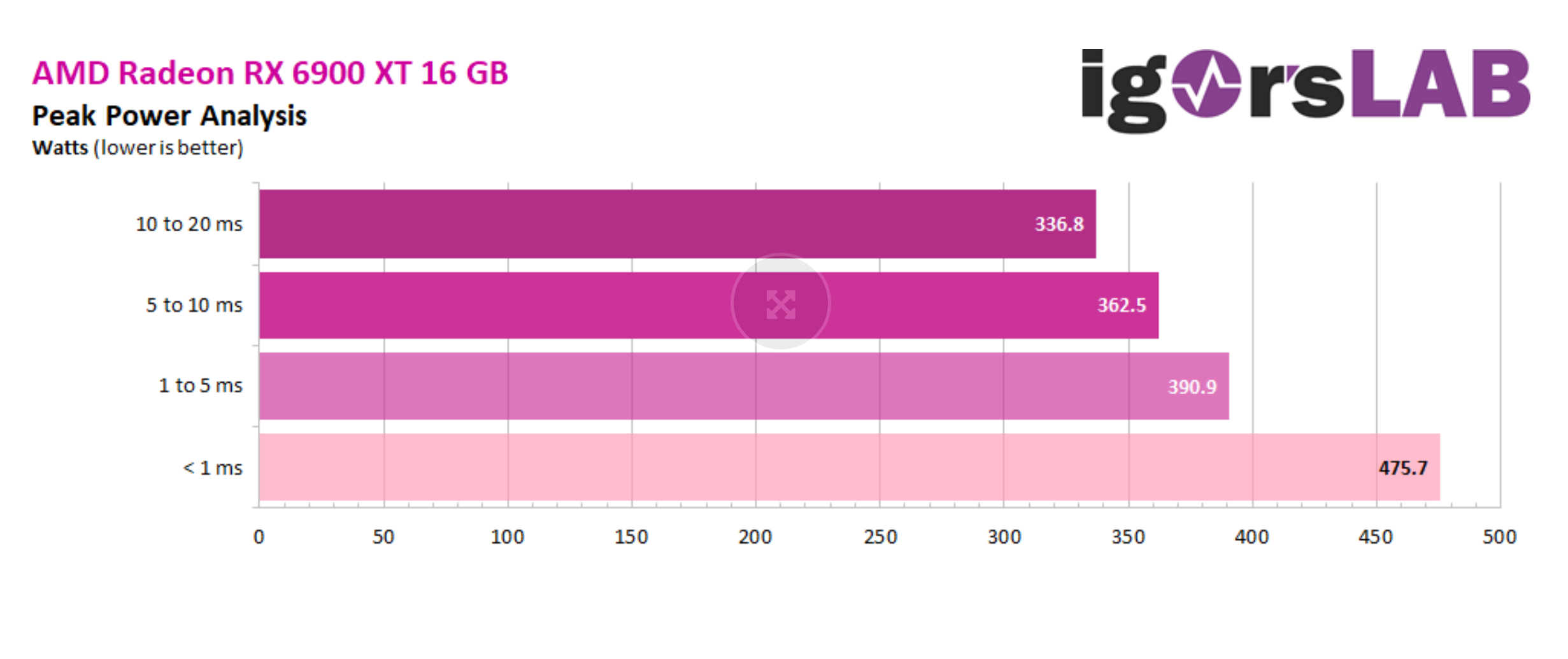

470W aber nur bei Onkel Igor.
Ich weiss wie du meinst...
Aber nichtsdestotrotz sehe ich kein Szenario, in dem ein 750 Watt Markennetzteil diese Kombo nicht stemmen könnte...

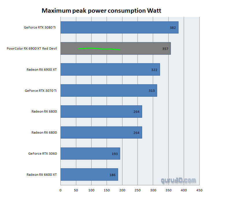

Guru3D liegt da mit einigen in etwa gleich bei ihren Tests:
Reaktionen: Kryss

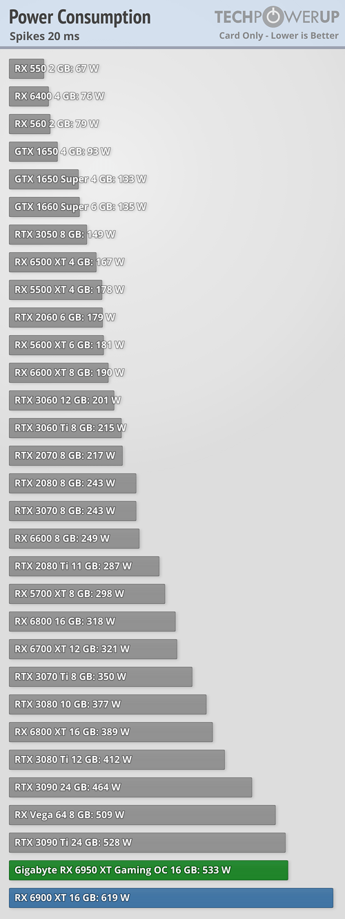

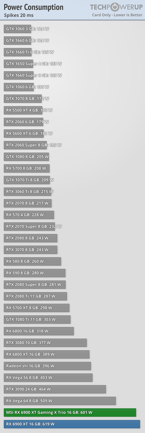

Ja kann gut sein das du Recht hast, aber wieso sollte besonders Techpowerup was einer der bekanntesten Review Seiten ist sowas reinschreiben XD
die 6950xt peaked zum glück nur mit 533w, 6900 mit 619, vll weils ein XTXH chip ist, aber ka :=)
mfg
Liegt wohl an "20ms Spikes", was es ganau bedeutet kann ich nicht sagen.
Wird wohl nie in Erscheinung treten und wird evtl. erzwungen oder was zusammen gezählt.
