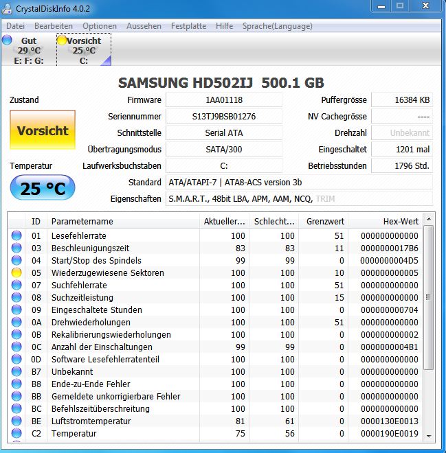

ich habe grade zum spass crystaldisk installiert und erhalt auf einmal diese komische meldung und weiss nichts damit anzufangen, kann mir jemand erklären was dahinter steckt und ob meine hdd nun kaputt geht?

Laut dem Screenshot hat deine HDD den Grenzwert bei der Anzahl defekter Sektoren überschritten, also wenn du auf Nummer sicher gehen möchtest, dann Backup und schonmal ne neue HDD anschaffen.
mh... ich hatte neulich "schwebende" sektoren. hab alle daten gesichert. die platte mit 0 beschrieben. formatiert und alles war wieder ok :)
meine platte hatte auch nur 13000h runter. also dürfte die noch lange nicht am ende sein.
Also ich habe die HD501LJ und habe denn selben Fehler und das aber schon seit Jahren!
Und de geht immer noch musst dir echt keinen Sorgen machen !
p.s.: Meine platte ist auch auch bei 1184Stunden lauf zeit die wird das auch noch mal so lange tuen !

solange die performance nicht einbricht oder dateien im laufenden betrieb verschwinden, einfach regelmäßig backups machen (vllt auch wie deadbones beschrieben hat formatieren) und weiterverwenden bis sie den geist aufgibt

Nein, das ist kein Garantiefall.
Solange die Platte fehlerfrei arbeitet (und das tut sie solange die Reservesektoren nicht alle aufgebraucht sind) wird der Hersteller in der Regel die Platte nicht tauschen.
Man muss halt den Wert der ausgetauschten Sektoren im Auge behalten. Wenn der in kurzer Zeit hoch geht, dann ist die Platte reif für den Austausch.

Kleine Korrektur. :) ES-Tool ist das aktuelle Diagnoseprogramm von Samsung. HUTIL ist veraltet und wird nicht mehr weiterentwickelt.
Der Grenzwert muss unterschritten und nicht überschritten werden. ;)

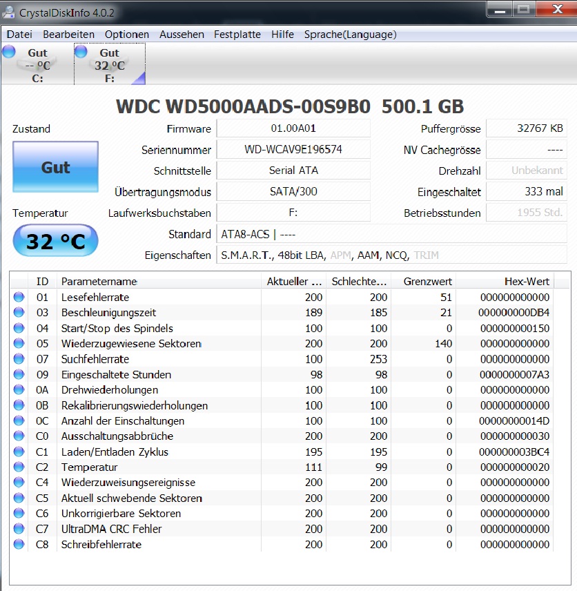

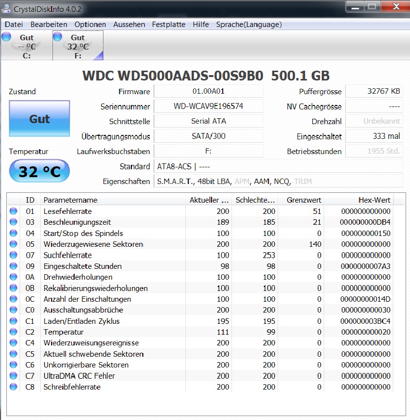

wie sieht es mit meiner platte aus? wollte keinen extra thread erstellen
und falls ja :( welche 3.5 sata platten bis 1tb kann man ohne bedenken kaufen??

@X=X: Ist doch optimal, keine Fehler. Die Anzahl der Fehler steht in der rechten Spalte "Hex-Wert", hier als Hexadezimalwert, wobei 0 Hex auch 0 Dezimal bedeutet.
Die Spalte Aktueller.. und Schlechtester.. sind Herstellerspezifische Werte, optimal sind hier, je nach Hersteller 100/200/253. Sinken diese Werte Richtung Grenzwert ist das schlecht, erreichen sie den Grenzwert, wird die SMART Warnung "Failed" ausgegeben.

Eben, weshalb die HDD eventuell langsam kaputt "geht" (oder haben wir uns grad missverstanden)? Wenn ja bitte ich um korrektur. ;)
@haasenfranz
Wenn du mir mal genauer erläutern könntest, wie du das meinst, könnte ich dir auch erklären wie ich das meine.
