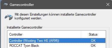

Hat das Spiel auch einen Namen? Wüsste da eine gewisse Alpha die auch mal gern selbständig Eingaben erzeugt. 😅 Was dann aussieht wie ein typischer Stick Drift, wenn man aber die übermittelten Werte überwacht kommt nichts vom Joystick.
Momo11797 schrieb:
Und Maus kann ich mir nicht vorstellen
Hat die Maus auch eine Bezeichung, meine Roccat Tyon macht z.B. solche Sachen weil ein analoger Hebel verbaut ist.
Die Tastatur(ren) hat sicher auch einen Namen., meine meldet sich zusätzlich als xbox Controller an.

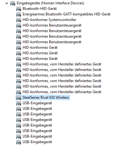

Im zweifel mal im Geräte-Manager schauen ob irgend ein Gerät als Joystick, Gamecontroller oder Xbox Controller angemeldet ist.

Gerätemanager überprüfen ob dort so etwas vorhanden ist.
oder
oder mal ins Suchfeld Gamecontroller eintippen, dann kommt man auf die Elemente der uralten Systemsteuerung (USB-Gamecontroller einrichten), ob dort was steht.
