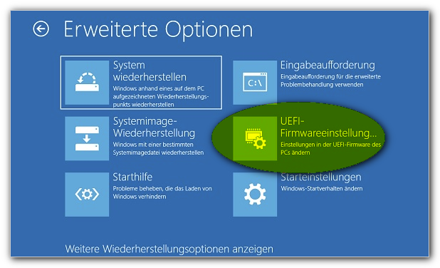

Doch in den erweiterten Startoptionen fehlt mir der Eintrag "UEFI Firmware Einstellung":
773307
... wie er hier zB vorhanden ist:
773309
a) Wieso fehlt mir dieser Eintrag?
b) Einzige Möglichkeit deshalb, mir eine PS/2-Tastatur zu besorgen, um ins UEFI zu gelangen?
c) Die Fastboot-Option lässt sich nicht innerhalb Windows ändern?
Der fehlt wenn Windows 10 nicht im UEFI/GPT Modus Installiert wurde.
Du hast eine "Bios/legacy" Installation im MBR-Partitionsschema.
Somit hast du auch kein UEFI-Fastboot, den gibts nur bei "reinem UEFI (GOP)",
UEFI ohne CSM.

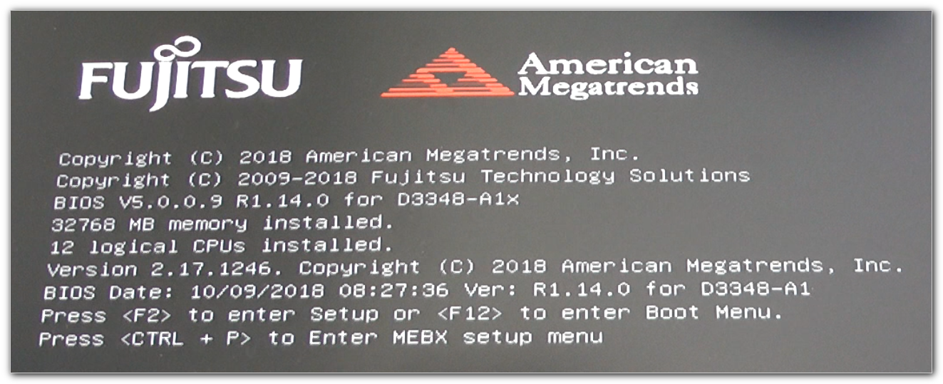

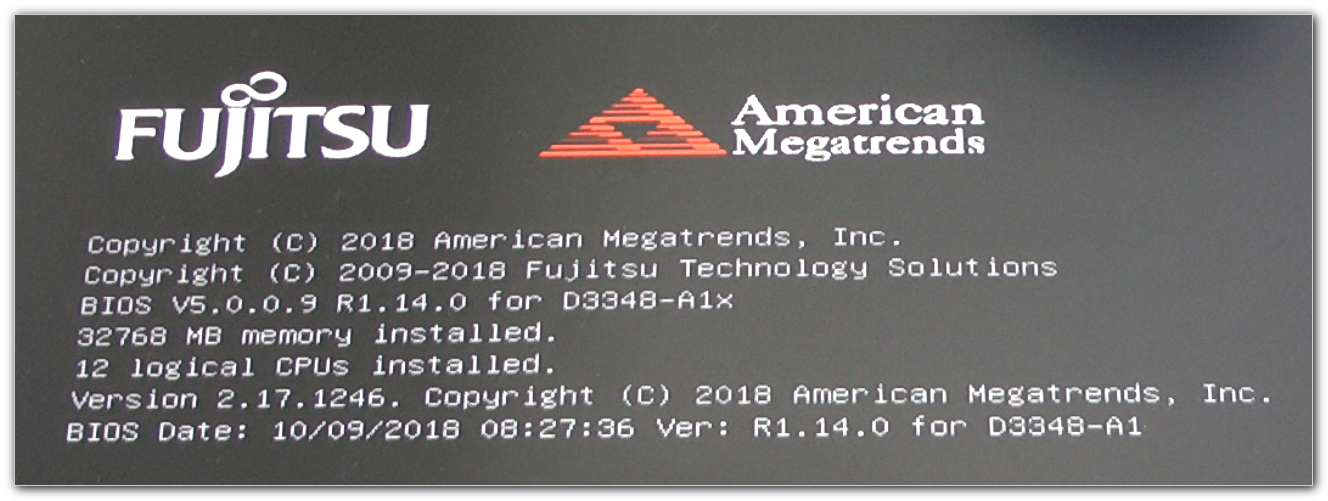

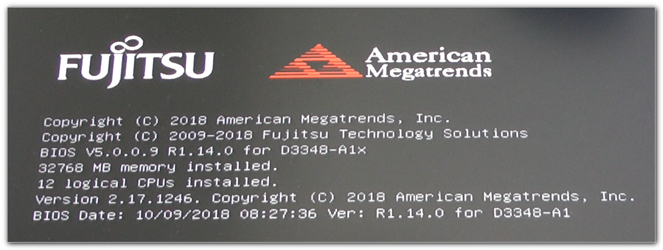

Aaaalso: dachte anfangs, mit F1 oder DEL würde ich "reinkommen". Klappte nie. Vorhin die oben von Euch erwähnten anderen Kürzel probiert. Tatsächlich: F2 wars. Nachdem ich Quiet Boot aktiviert hatte, erschien schließlich auch biem nächsten Start dieser Hinweis mit den zu nutzenden Kürzeln – doch diesen "Screenshot" konnte ich nur mittels Videokamera (!) erstellen, da ich in der einzigen Sekunde, in der dies angezeigt wurde, nicht die entscheidenden Passagen herauslesen konnte:
773350
"Boot removable media" war & ist aktiv.

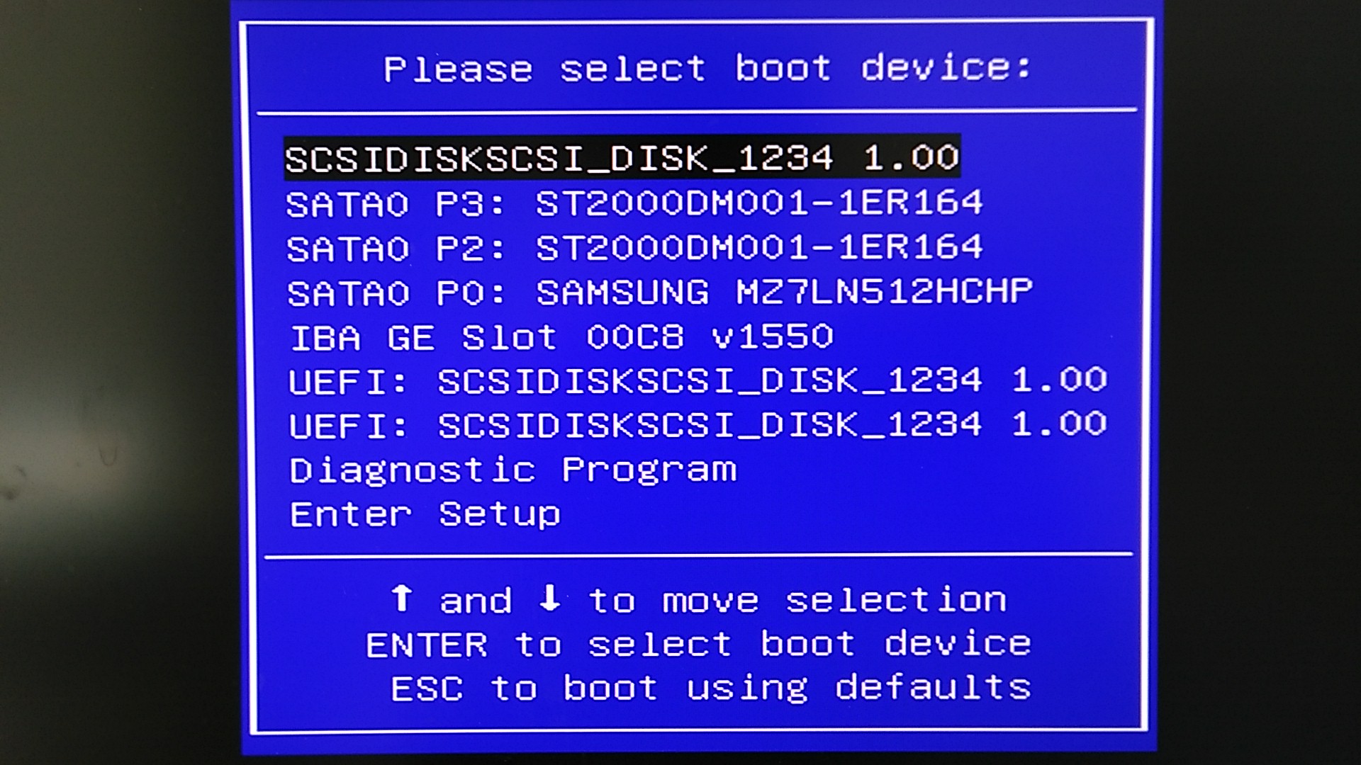

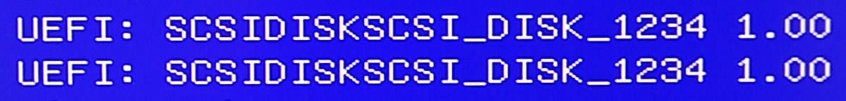

Doch welchen Eintrag müsste ich auswählen, damit der neu erstellte USB-Stick, nun mit https://www.heise.de/download/product/memtest86-15466 bestückt sowie auch mal an anderen USB-Port eingesteckt, auch ausgewählt wird?
773361

Okay, also das mit F12 fürs Bootmenü klappt nun?
Wenn dort der Stick nicht auftaucht, ist der Stick vielleicht schlicht nicht bootbar, weil er falsch erstellt wurde. Oder er steckt an einem ungünstigen USB-Port.
Kannst du deinen Stick versuchen woanders zu booten? Oder was anderes an deinem Rechner?
Reaktionen: mtemp

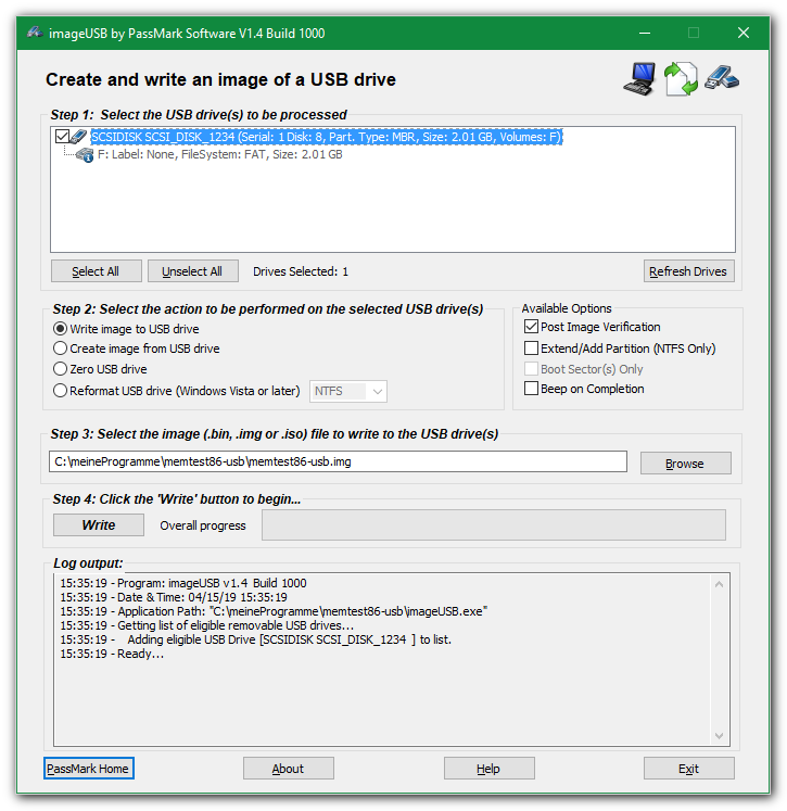

Was ist ""SCSIDISKSCSI_DISK_1234" und mit welcher Memtest86 Version wurde der Stick erstellt?
Version 8.1 hat nur UEFI-Boot, je nachdem wie dein Bios konfiguriert ist siehst du den erst gar nicht.
Ich hab dir oben einen Link zu Memtest86 gepostet, bekommst du den UEFI-Boot nicht hin mit der
Memtest86 Version 8.1 nimm die alte Version unten drunter, "MemTest86 V4.3.7 (OLD RELEASE)".
Damit funktioniert es dann, die ist für Bios-Systeme.

Ja, auch F12 klappt nun (s. 2. Screenshot). Stick hatte ich ja bereits von "vorne" nach "hinten" versetzt.
In der ZIP von
Memtest86 8.1 Free, USB
war ein "Installer" dabei:
773365
Oder doch den falschen Eintrag ausgewählt?
Na, ich werds später nochmals versuchen und vielleicht auch an einem anderen Rechner. Doch noch kein weiterer Absturz... Darum erst einmal weiterarbeiten...

Und dieser ist wie gesagt nur für UEFI (Uefi-Boot).
Du hast da oben auf dem Sreenshot "SCSIDISKSCSI_DISK_1234" ausgewählt zum erstellen des Stick .
Wenn das nun der USB Stick ist mit "Memtest86 v8.1" must du auch booten davon.

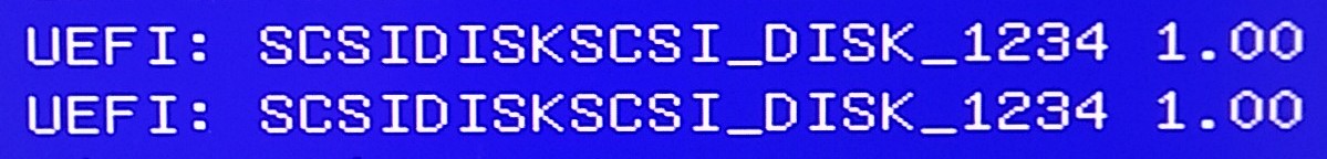

Da aber version 8.1 nur UEFI boot hat, must du booten vom Stick mit dem Eintrag UEFI .
Das wäre dann "UEFI: SCSIDISKSCSI_DISK_1234".
Dass der zweimal da ist, seltsam.
Okay, dann habe ich nicht aufgepasst. Der USB-Stick wird als SCSIDISK betitelt? Dann teste in deinem Bootmenü alle drei (3) Möglichkeiten dazu aus. Sonst einen anderen Stick versuchen. Vielleicht hakt auch was am Stick, wegen Removable-Flag, Stick zeigt sich als Stick, als HDD als CD, usw.
@Nickel: Ja, das Board scheint doch aber per UEFI booten zu können.
Ja, dann muss er booten von ""UEFI: SCSIDISKSCSI_DISK_1234" (Beitrag #18 )
Das der als "SCSIDISK" angezeigt wird und auch noch zweimal da steht , sogar dreimal eigentlich,
ist eben seltsam. Da hat der TE wohl bereits schon was vermurkst.
