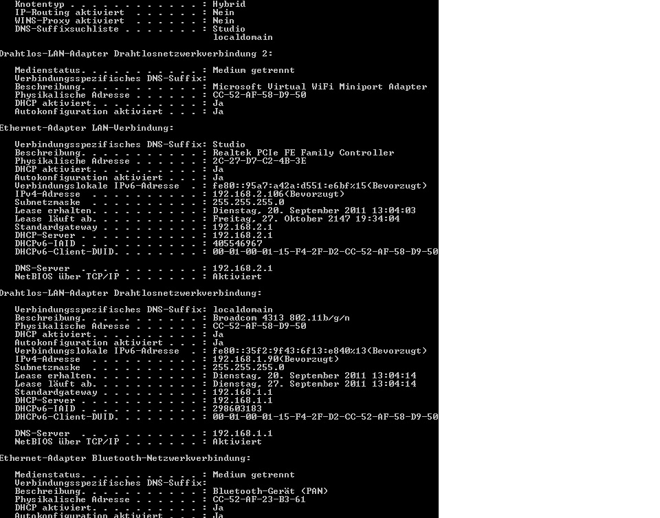

hab jetzt ipconfig /all ausgeführt, aber was mache ich jetzt mit den ausgegebenen daten?
ho g7-1023eg win 7 pro 64 i5 4gb ram... es ist ein broadcom 4313 wlan adapter...
was merkwürdig ist, ist die tatsache das er seitdem das wlan nicht mehr tut, die wlan bezeichnung anders angezeigt wird... bspw ssid ist computerbase, dann hat er früher beim verbunden sein computerbase angezeigt, jetzt zeigt er computerbase 2 an... und das gelbe dreieck...
bei ipconfig werden ziemlich viele dinge angezeigt...
Telekom MagentaZuhause

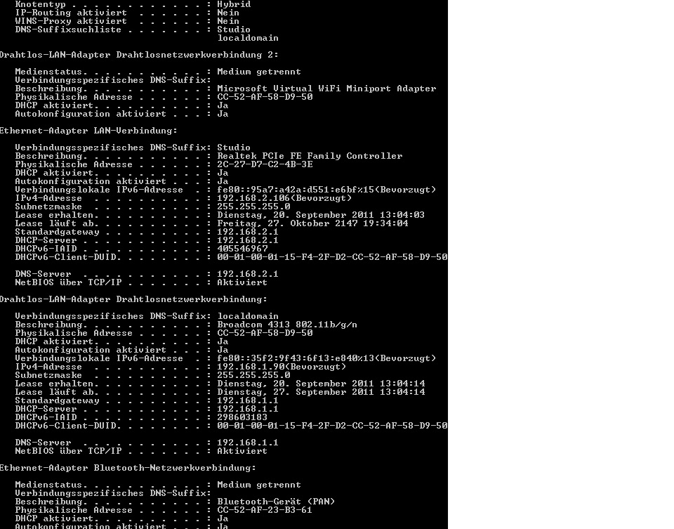

so hier die ausgabe
Standartgateway bei WLAN ist falsch.
Da steht 192.168.1.1
und bei LAN isser 192.168.2.1

ipconfig zeigt eindeutig, dass LAN und WLAN die IP per DHCP beziehen.
Da beide Verbindungen aber IP-Adressen aus unterschiedlichen Adressbereichen erhalten ergibt sich für mich folgende Frage:
Befindet sich im Netzwerk ein zweiter Router? (Seit 2 Tagen, oder zu diesem Zeitpunkt neukonfiguriert, bzw. resetet)
-> Wenn nein, dann verbindest Du Dich mit dem WLAN eines Nachbarn, ohne Routing ins Internet.

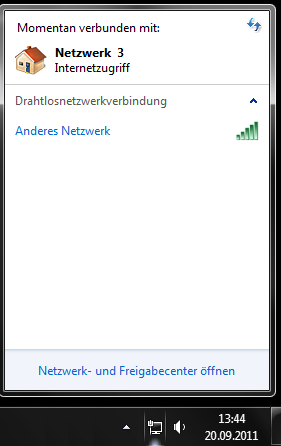

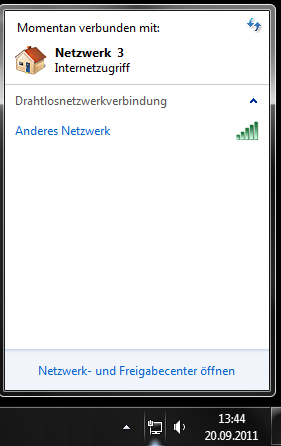

Schau doch mal in die Liste der Netzwerke in Reichweite (einfacher Linksklick auf das Netzwerksymbol neben der Uhr), sollte in etwa so aussehen wie bei mir im Bild.
