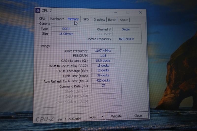

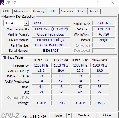

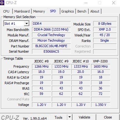

So, die neue SanDisk SSD und der 16 GB Riegel sind angekommen, wurden installiert und funktionieren sofort.
Ein Hinweis aber dann doch, der von mir verbaute Crucial funktioniert- wie erwartet - nur mit 2.400 Mhz, aber auch nur mit Timings bei CL 18. Wer hier noch das letzte Quäntchen rausquetschen möchte, sollte mal einen deizidierten 2.400 Mhz 16 GB SoDimm versuchen, aber mit besseren Timings (habe für einen ähnlichen Preis auch CL 16er gesehen (z.B von Corsair)).
Ob das in dem Rechner dann auch mit CL 16 läuft, weiss ich aber auch nicht. Ich bleibe daher bei meinem Riegel von Crucial.

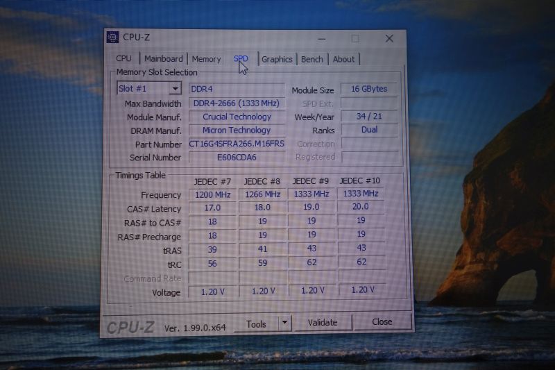

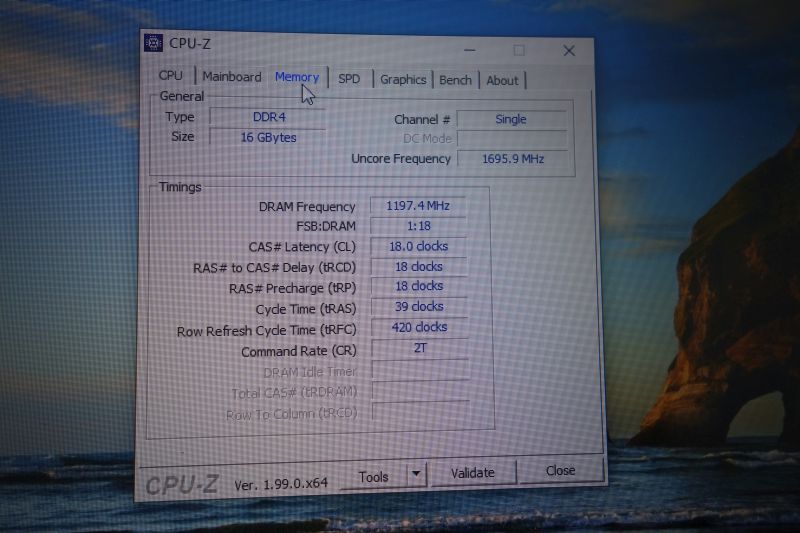

Meine Werte hatte ich auch über CPU Z ausgelesen, siehe Bilder anbei. Das Board scheint hier auf 2.400 Mhz statt der technisch möglichen 2.666 Mhz zu limitieren. Ein XMP Profil scheint nicht hinterlegt zu sein. Woran liegt das? An dem Board oder an dem Ram-Riegel selbst?
Was ich mich nur wundere, ist, dass der RAM statt mit den möglichen CL 17 mit CL 18 läuft. Oder sehe ich da was falsch? Ansonsten habe ich offenbar ein Dual-Rank Modul bekommen. Weißt Du was das konkret bedeutet und ob das eine Auswirkung auf den Speicherdurchsatz ggü. Single-Rank hat?
