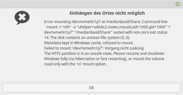

Ich habe nun die Partition in Windows als NTFS formatiert und testweise einen Ordner reinkopiert.
Anschließend habe ich den Computer ganz normal heruntergefahren und dann Mint gestartet.
Bei dem Versuch die Partition einzubinden/mounten kam folgende Fehlermeldung.
Kann mir jemand weiterhelfen?

Hat dein Windows vielleicht den Schnellstart aktiviert? Nachsehen kannst du das in den Energieoptionen in der Systemsteuerung.
Dort gibt es auf der linken Seite den Punkt "Auswählen, was beim Drücken von Netzschaltern geschehen soll", da gehst du rein. Dort darf "Schnellstart aktivieren" nicht gesetzt sein. Falls er dich da nicht dran lassen will muß du weiter oben im selben Fenster auf "Einige Einstellungen sind momentan nicht verfügbar." klicken. Dann läßt er dich erst nach einer UAC-Abfrage da dran.

Tatsächlich war Schnellstart aktiviert.
Ich verstehe nur nicht ganz in welchem Zusammenhang das mit der 2. Partition steht :D
Kannst du mir das sagen?
Die Problematik wurde in einem ct-Beitrag gut erklärt. Der ist zwar schon etwas über 5 Jahre alt und für Windows 8, aber auch für Windows 10 immer noch aktuell. Abgesehen davon, daß der Treiber auf der Linux Seite mittlerweile wohl erkennt, was da los ist.
