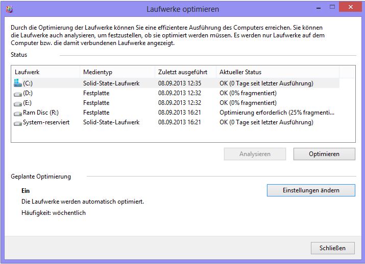

Ich hab bei mir die automatische Wartung aktiv:

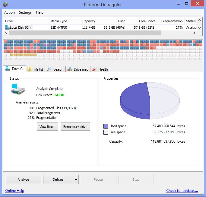

und die Fragmentation ist dennoch hoch:
Anstatt sich auf die Anzeige zu verlassen, beobachtet lieber mal, ob die Defragmentation auch tatsächlich stattgefunden hat.

Startet man bei Windows 8(.1) die Optimierung bei einer SSD wird der TRIM-Befehl gesendet. Mehr nicht.
Würde die SSD wirklich defragmentiert werden, hier ist z.B. eine 512GB SSD zu ca. 75% befüllt, würde die Defragmentierung ganz sicher nicht in ca. 2-3Sec. erledigt sein. Das braucht auch bei einer zu 75% befüllten 512GB SSD mehr als nur die paar Sekündchen.

Eine Optionsmöglichkeit die Defragmentierung zu deaktivieren ist doch gar nicht vorhanden. Einzig die Option Laufwerks Optimierung ist gegeben. Und bei der geht es nicht nur um Defragmentierung.
Du kannst doch den Reiter 'Tools' und 'optimieren' und über 'Einstellungen ändern' und 'Laufwerke auswählen' auch explizit Laufwerke davon ausnehmen, indem du den Haken entfernst.
Kannst aber auch in den Diensten den Dienst 'Laufwerke optimieren' deaktivieren. Nur, dann ist aber auch der Dienst für alle Laufwerke desktiviert.
ich meinte dass man eine Defragmentierung explizit nicht auswählen und deaktivieren kann.
Es gibt nur die Option der Laufwerk Optimierung, wenn die deaktiviert wird, wird auch nicht mehr der TRIM Befehl erfolgen.
Wo ist das Problem mit dem TRIM Befehl? Das macht Windows bei der SSD Optimierung dann eben noch mal für alle unbelegten LBAs, so wie es Tools wie Free Space Trimmer oder AS FreeSpaceCleaner auch machen können. Die normalen TRIM Befehle beim Löschen einer Datei sollten davon nicht beeinträchtigt werden und wenn die immer alle geschickt, empfangen und verarbeitet wurden, sollte es keinen Unterschied ausmachen. Aber scheinbar ist diese Offline Trimmen von SSD doch recht hilfreich, sonst hätte Microsoft das nicht eingeführt, denn bei Win7 gab es das nicht, da wurden SSD auch nach dem Klonen von HDD sofort aus dem Zeitplaner des Defragmentierdienstes geworfen und konnte auch nicht von Hand dort eingetragen werden.
Mit Win8 ist das nun anders, nur werden die SSD eben im automatischen Dienst entsprechend dem Zeitplaner optimiert, also getrimmt und HDDs werden defragmentiert. Den Unterschied haben nur viele nicht verstanden und deshalb steht zu dem Thema viel Mist im Netz.
