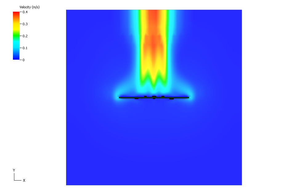

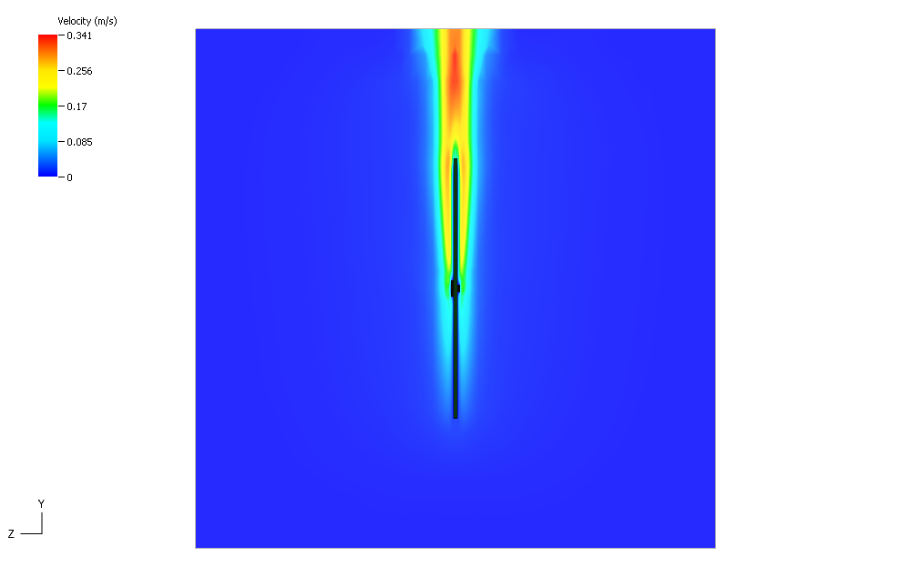

Mit strömungsmechanischen Formeln belegen kann ich auch nichts, aber ich werf mal ein paar Bilderchen aus dem Simulationsprogramm 6SigmaET in den Raum.Dampfbox schrieb:Nein, ich warte bis jemand mit einer Formel kommt und weise dann darauf hin, dass die Druckdifferenz > 0 ist
80x100mm Platine, 6 SMD-Chips mit insgesamt 13,6 W Abwärme. Simuliert mit Strahlung + natürlicher Kovektion bei 20 °C Umgebungstemperatur.
Platine horizontal im Raum:
Platine vertikal im Raum:
In vertikaler Anordnung waren die Chips im Schnitt 13 Grad kühler. Man sieht, oh Wunder, ein Windchen weht, also wird da wohl ein Druckunterschied sein. Das waren allerdings die ersten, Worst-Case-Simulationen, wo die Komponenten eh viel zu heiß geworden sind.
Nach einigen Optimierungen und annehmbaren Chiptemperaturen war die Luftgeschwindigkeit in der Spitze mit ca. 0,29 m/s schon niedriger.

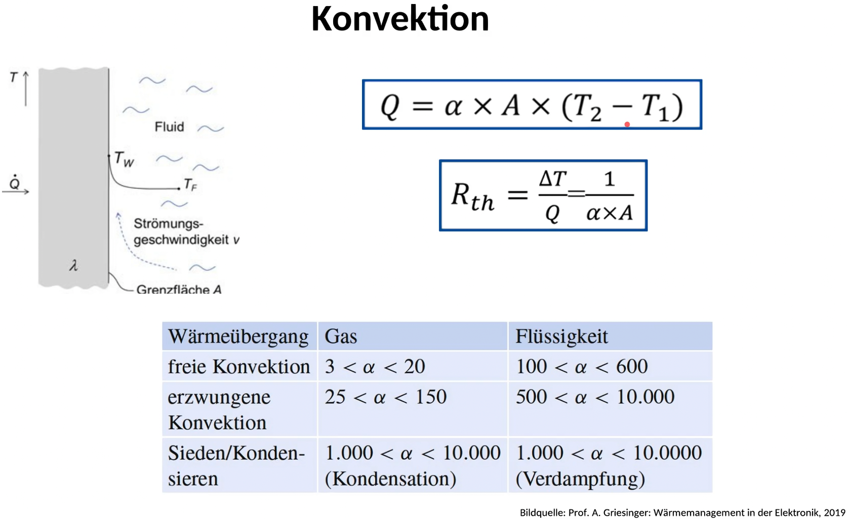

Was Formeln anbelangt, so ist die einfache Variante mit irgendwelchen Wärmeübergangskoeffizienten zu rechnen. Dann reicht es aus, wenn man dazu noch eine Fläche und eine Temperaturdifferenz hat, schön einfach also.
Die Koeffizienten sind bei erzwungener Konvektion dann eben wesentlich größer - so ein Lüfter kann die Luft eben schneller bewegen.
Ich denke auch nicht, dass eine Kamineffekt-Anordnung bei PC-Gehäusen bzgl. natürlicher Konvektion irgendwas bringt (es sei denn man hat Passivkühler verbaut).
Aber wenn es gut gemacht ist, wird dabei eben Abluft und Frischluft gut voneinander getrennt, es gibt einen durchgängigen Airflow und die Strömungswiderstände für die Luft werden kleingehalten. Und das hilft ja auch dann, wenn man Lüfter zum kühlen einsetzt, selbst wenn man von besserer natürlicher Konvektion dann nichts hat.

Velocity in beiden Fällen > 0, ergo wird kalte Luft von unten nachgezogenBeitrag schrieb:Mit strömungsmechanischen Formeln belegen kann ich auch nichts, aber ich werf mal ein paar Bilderchen aus dem Simulationsprogramm 6SigmaET in den Raum.
Und noch mal: es geht nicht darum, ob der Kamineffekt durch Zwangsbelüftung überschattet wird, sondern darum dass der Kamineffekt auftritt
