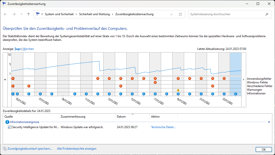

Kannst du uns aktuell schon einmal einen Absturzbericht liefern? Zu finden wäre der z.B. im "Zuverlässigkeitsverlauf" (einfach im Startmenü von Windows eintippern).
Nicht wundern, der sollte bei dir im Idealfall NICHT so aussehen - aber überall, wo rote X stehen, solltest du mal draufklicken und uns im Idealfall noch den dann unten drunter aufgeführten Zusatzbericht als Screenshot schicken.
Und ja, das ist MEIN aktueller Zuverlässigkeitsverlauf :D Bei mir handelt es sich aber um keine Hardwarefehler, sondern Software-Spirenzchen, weil ich seit Tagen knapp 200 (!) Spiele teste und diese dabei bewusst (bzw. unbewusst, aber nachvollziehbar) durch gewisse Einstellungen (Auflösungsskalierungen) zum Abstürzen bringe. Das aber nur als Erklärung, das hat natürlich jetzt nichts mit deinem Problem zu tun.

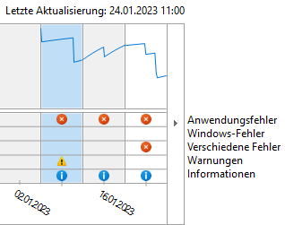

Zu dem Thema was bei den Spielen genau passiert: Das Spiel hängt sich auf und beendet sich und ich kehre zum Desktop zurück. Und das ohne jegliche Vorzeichen oder Fehlercodes.
Hier habe ich mal einen Absturzbericht generieren lassen, ist aber meiner Meinung nach nicht sehr aussagekräftig da ich den PC nochmal komplett neu aufgesetzt habe vor 2 Wochen.
Dachte wenn ich den GraKa Treiber und die restlichen Treiber mal clean drauf mache klappt es.

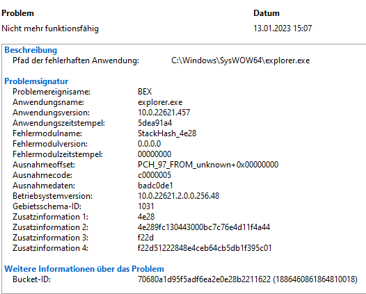

Nur zur Sicherheit: Du hast beide Stromkabel an die Grafikkarte angesteckt? Zum Bericht: Klich doch mal auf eines der roten X und schreibe was da für ein Fehler steht. Zusätzlich: Was sagt das Windows Ereignisprotokoll? Dann zur Sicherheit bitte noch die SMART-Werte aller Laufwerke posten.

hier mal ein beispielhafter auszug aus dem Bericht:
Habe das Ereignisprotokoll durchgelesen aber finde leider an dem Tag wo Spider-Man Miles Morales abgestürzt ist keinen Bericht darüber.

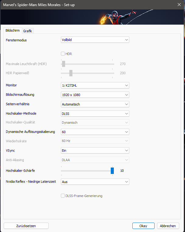

Also Spider-Man Miles Morales schmiert jetzt schon im Hauptmenü einfach ab. Schließt sich einfach und ab auf den Desktop
Okay, die Frage wäre dennoch, ob das Spiel im Menü drölftausend FPS rendert - manche Games sind leider so dämlich ^^ Kannst du das mit Rivatuner/MSI Afterburner/CapFrameX oder irgend einem anderen Overlay-Tool mal gegenchecken?
