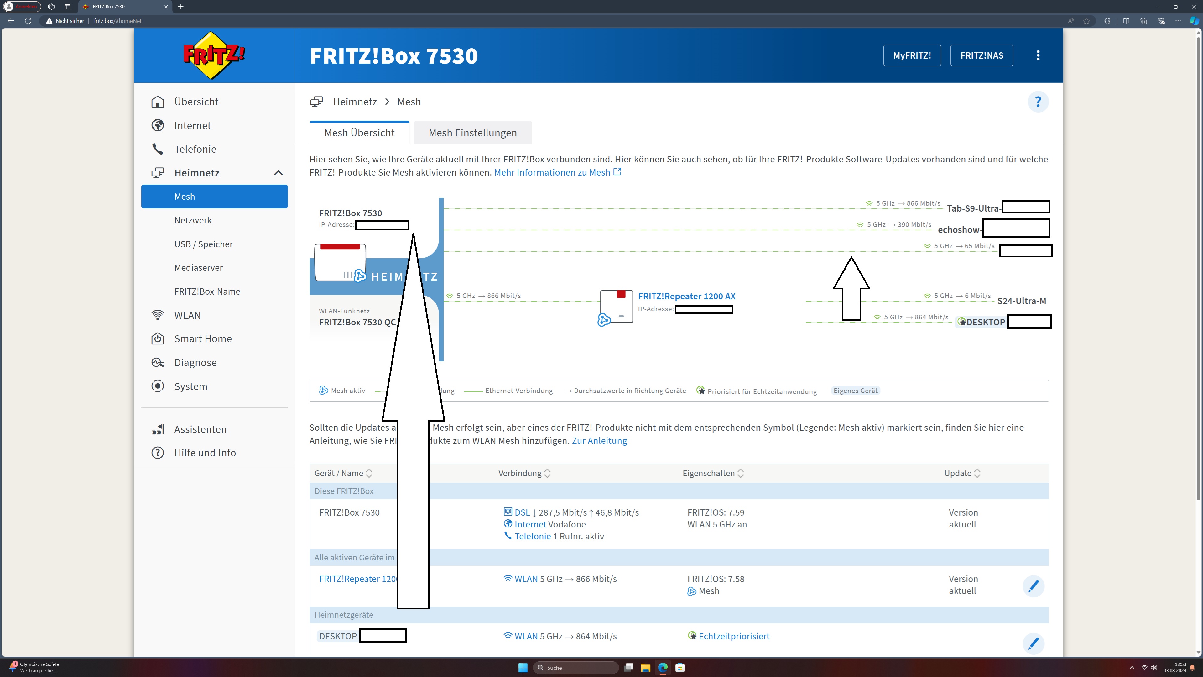

ich habe mal eine ganz tolle Grafik gebastelt.
Es geht mir eigentlich nur um eine Sache.
Mein Desktop PC steht 50cm mit seiner WLAN Antenne von meiner FritzBox 7530 entfernt.
Ich habe noch einen Repeater (1200AX), welcher sich jedoch ca. 5-6m von meinem Desktop PC entfernt befindet.
Obwohl die Nähe zur 7530 eine bessere Übertragung zulässt, verbindet sich mein Rechner immer wieder mit dem Repeater statt der 7530 direkt.
Ist es möglich meinem Gerät zu sagen, dass es sich bitte IMMER direkt mit der 7530 verbinden soll, welche sich in unmittelbarer Nähe befindet?
Die 7530 ist ebenfalls der Mesh Master.

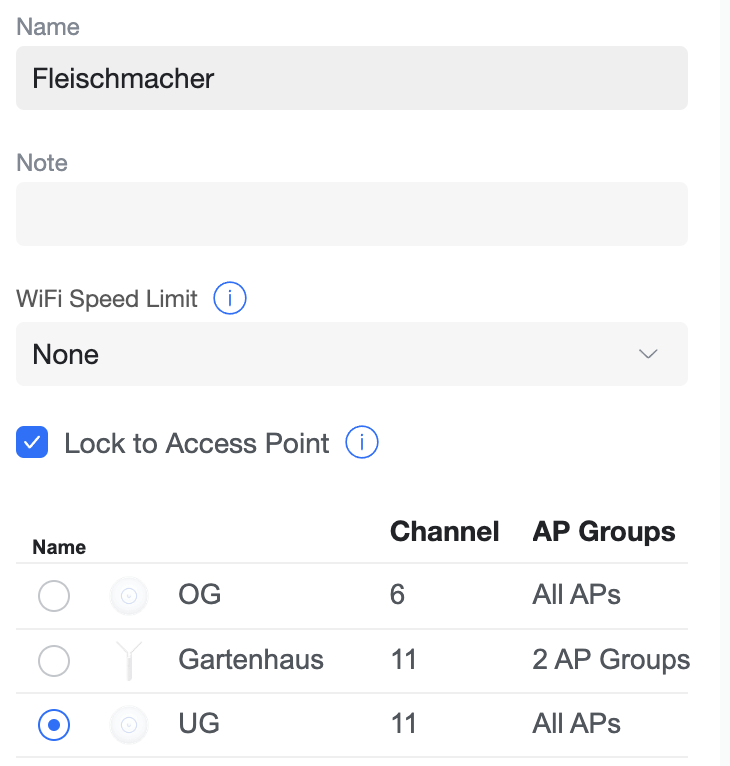

Gibt es im Mesh dort die Möglichkeit bestimmte Geräte von einem AP zu verbannen?
Bei meinen TP-Link geht das.
Nutze ich auch wegen zwei Dimmern die auch partout den weiter entfernten AP mehr mögen.

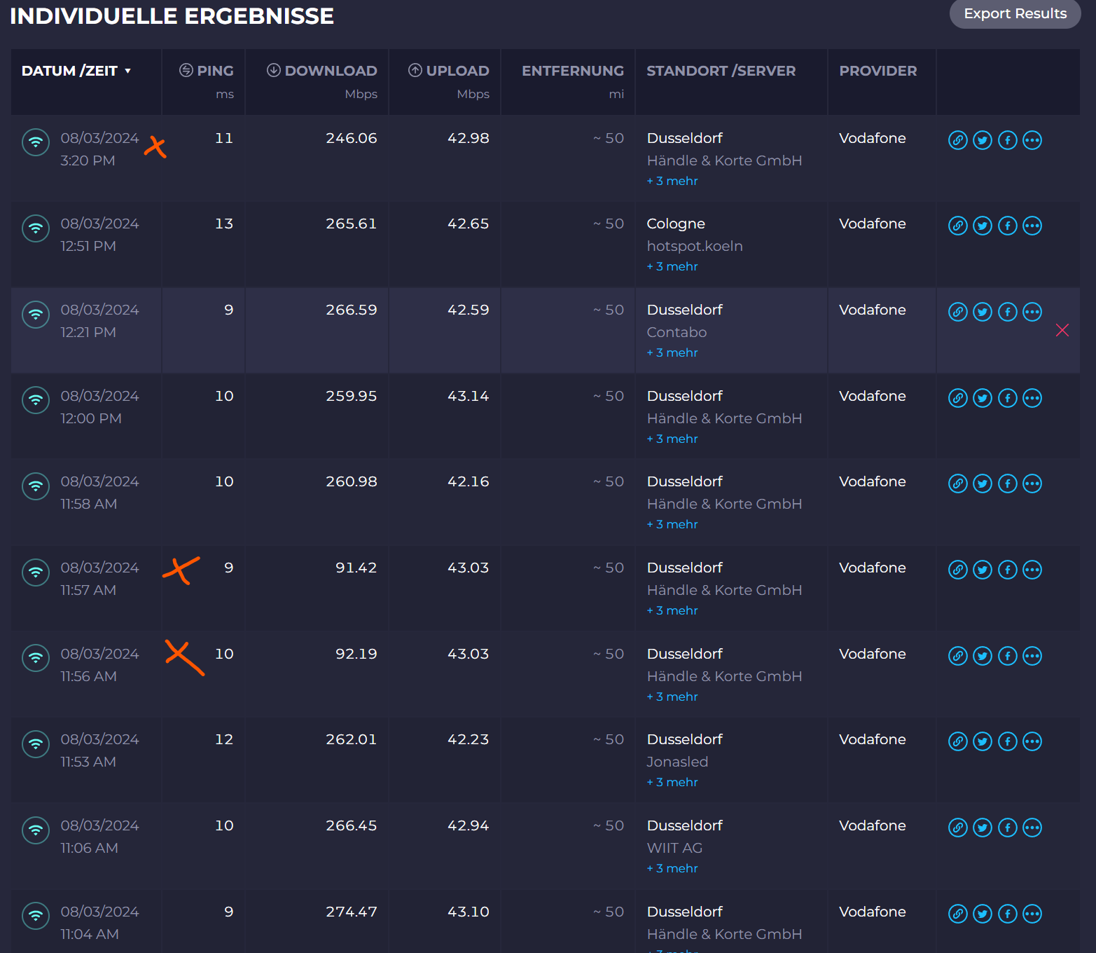

Fakt ist, dass der Umweg über den Repeater meine Downloadrate von ca. 270Mbit (7530) auf 250Mbit (1200AX) reduziert. Ist nicht die Welt, aber auch die Latenz steigt von 9ms auf 12ms. Ist auch nicht die Welt, aber eben auch nicht optimal.

Die orange markierten laufen über den Repeater, die Anderen über die 7530:

Bei Avm Hardware ist das nicht möglich, da kannst du nur mit Unterschiedlichen SSID arbeiten.
Andere Hersteller bieten das an z.B. Unifi
