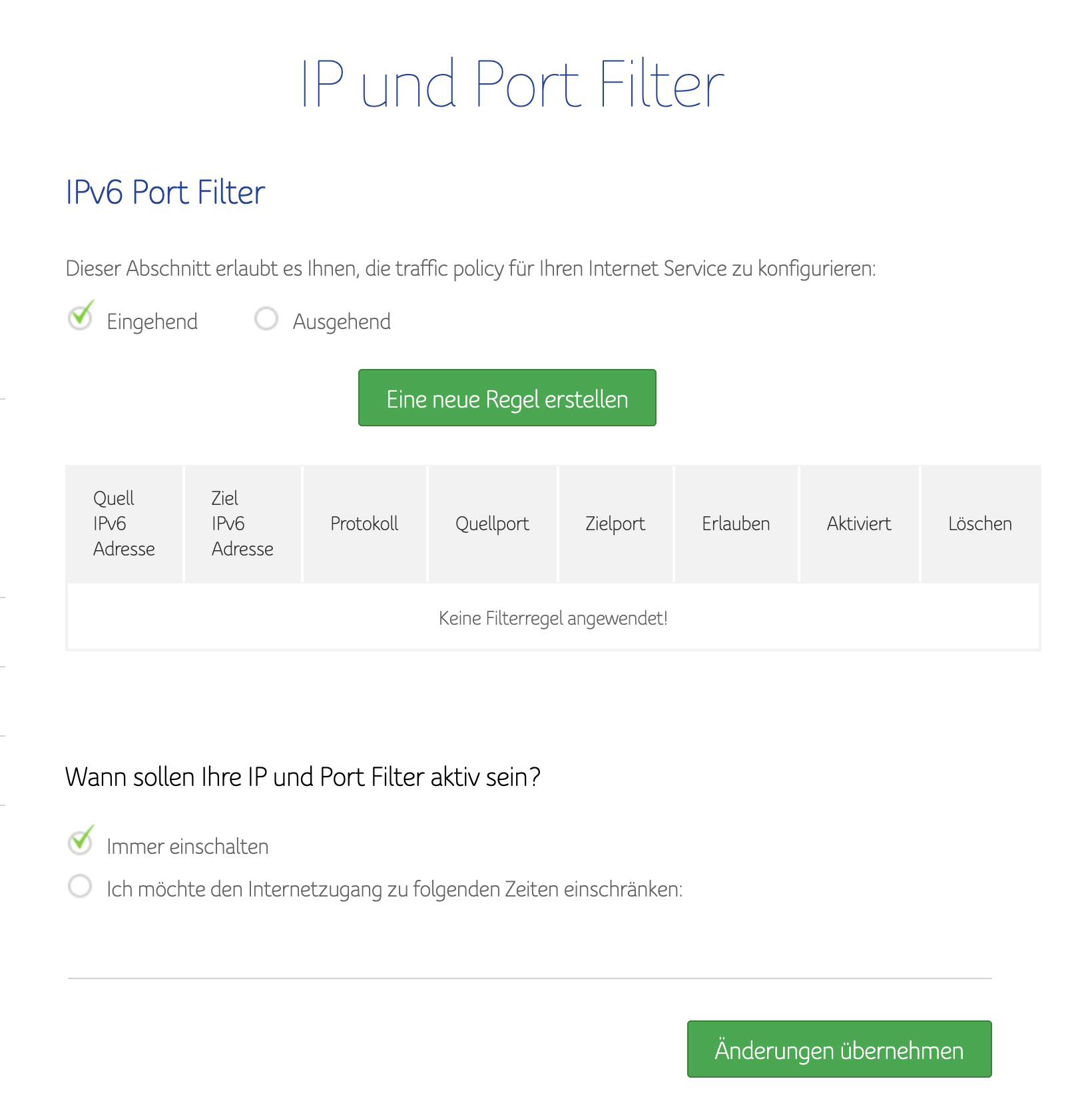

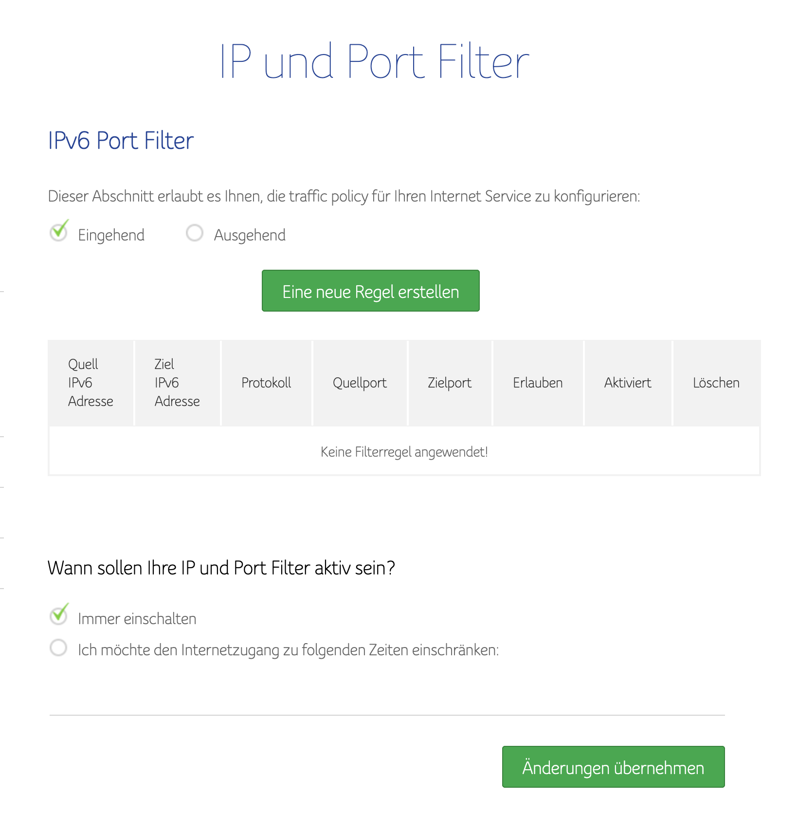

Das ist das Einzige was ich dazu in meinem Router finde. Würde das helfen?

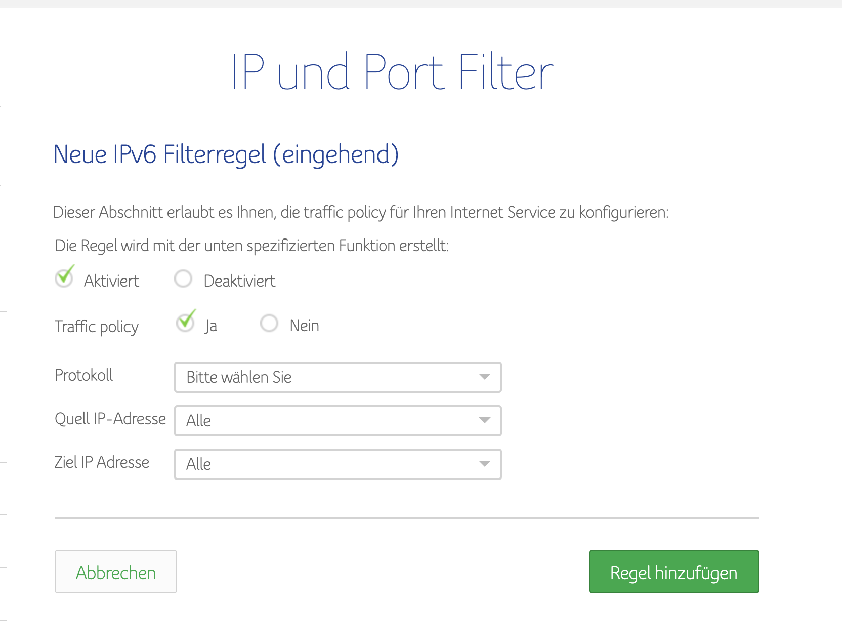

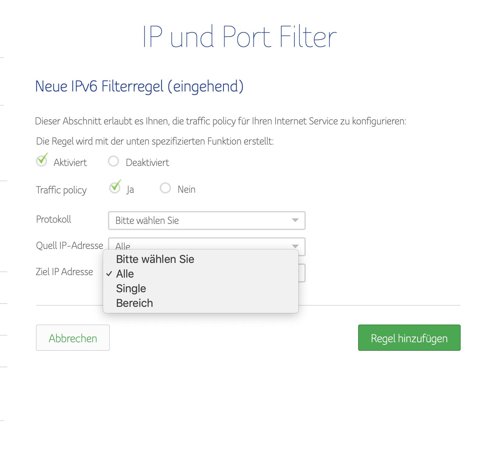

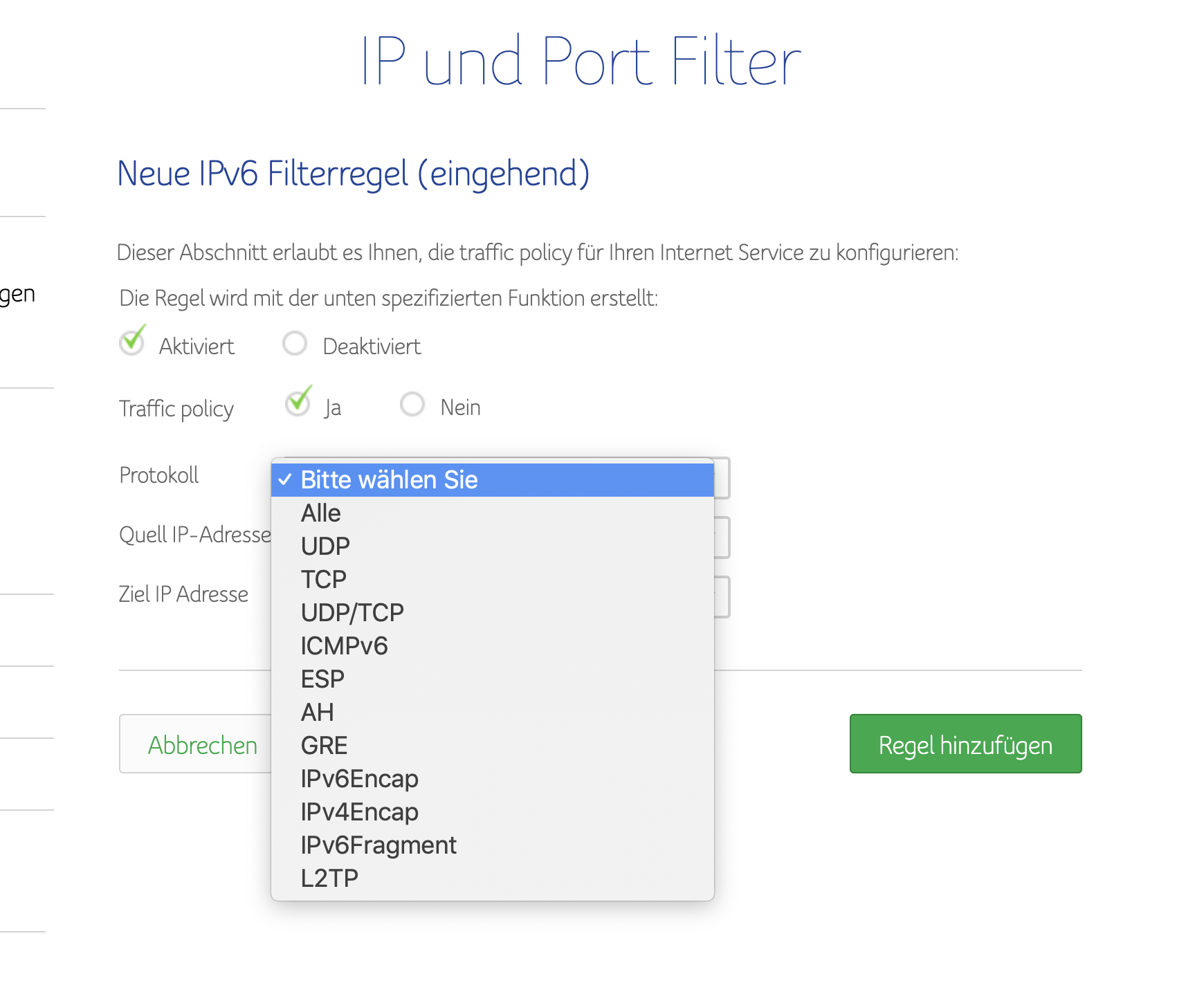

Was passiert, wenn du auf "Eine neue Regel erstellen" klickst? Kannst du dann eine Regel für die Ports und die Rechner erstellen?

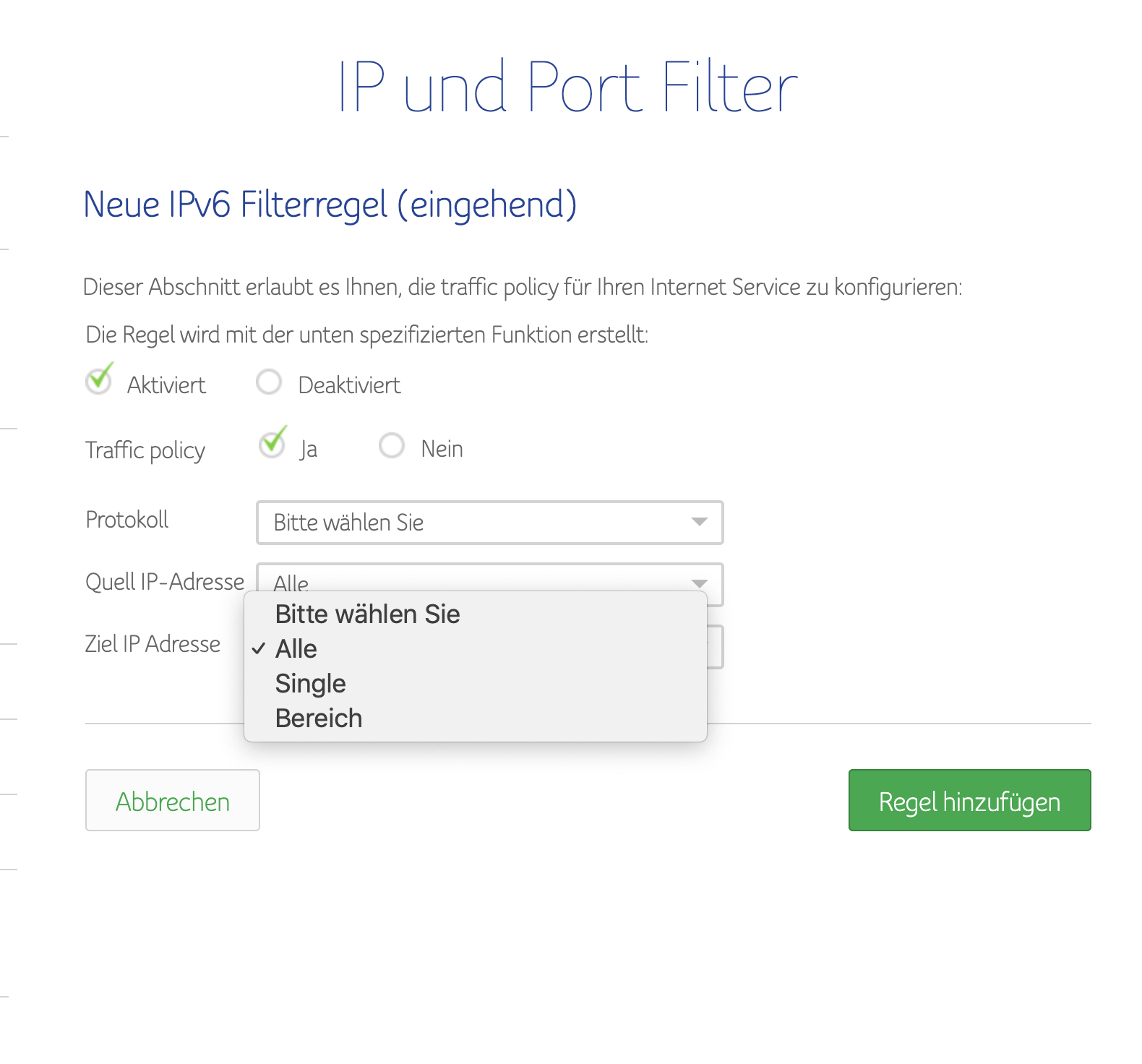

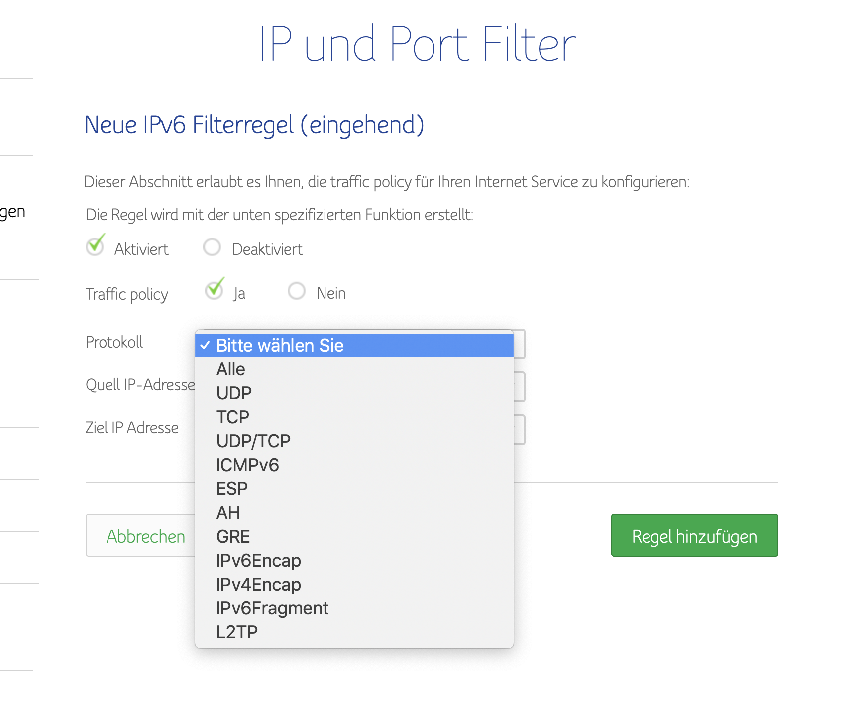

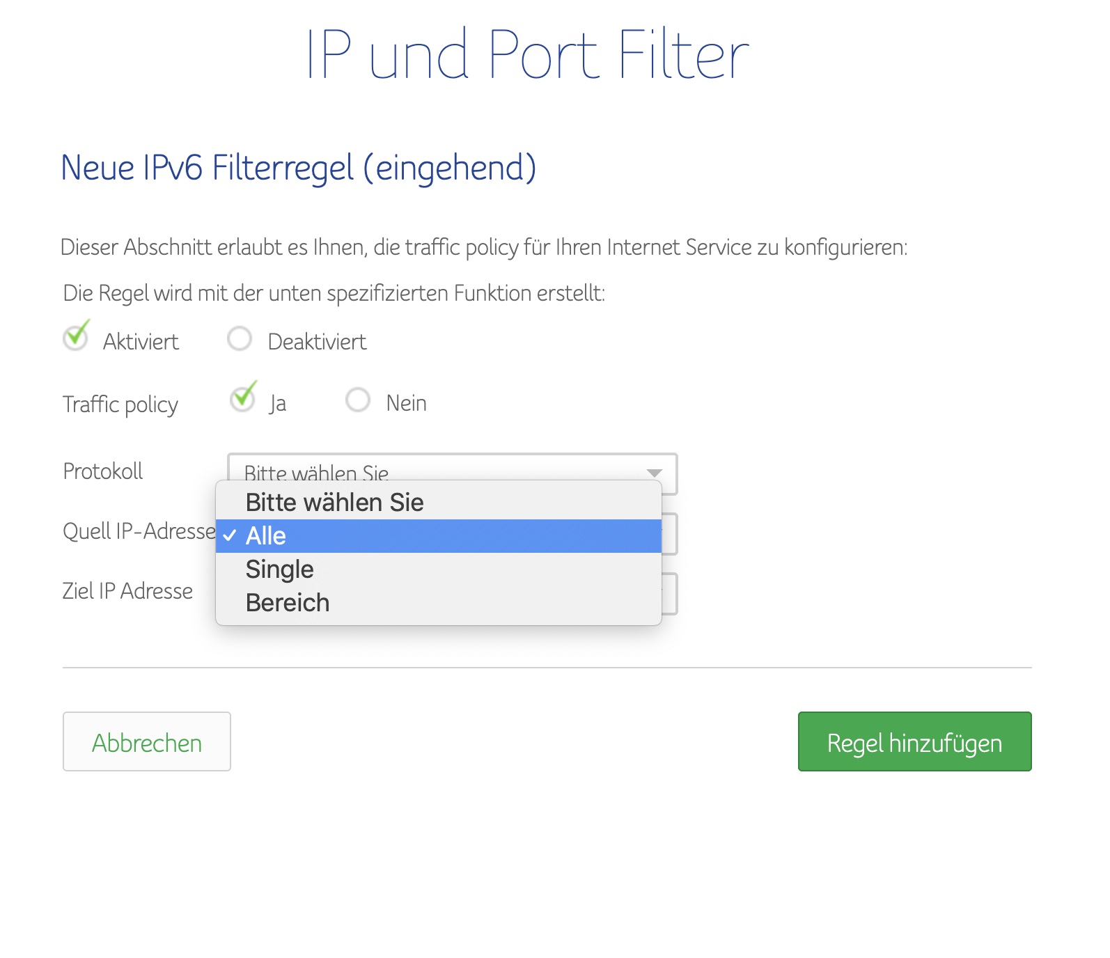

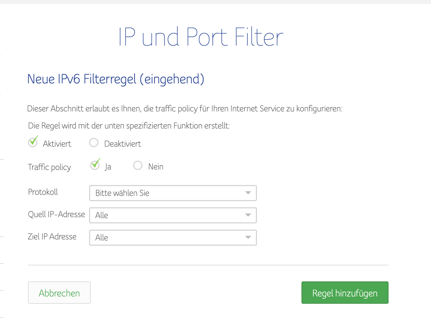

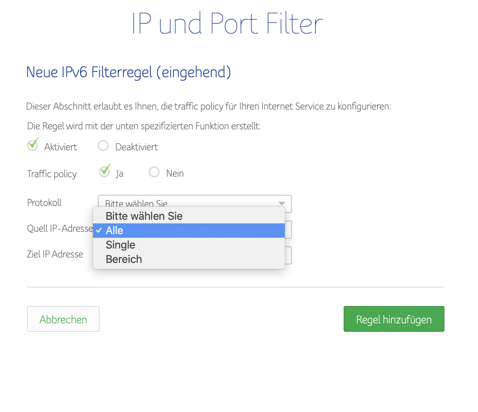

Die Optionen gibt es:
du kannst dir deine öffentliche IPv4-Adresse auch merken, die hält bei Unitymedia erfährungsgemäß mehrere Monate. Hier ein guter DynDNS Anbieter https://ddnss.de/
Sobald du eine IPv4 hast kannst du eine eingehende IPv4 Regel erstellen ... wenn du zb auf dem Gerät auf die Weboberfläche zugreifen willst wäre das: Quell: Alle, Ziel: IP des Gerätes, Protokoll: TCP und dann wirst du noch einen Port angeben können (das geht bei IPv6 nicht unbedingt)
du siehst die Optionen halt noch nicht da du noch keine IPv4 Adresse hast ... warte einfach nochn paar Tage :)
