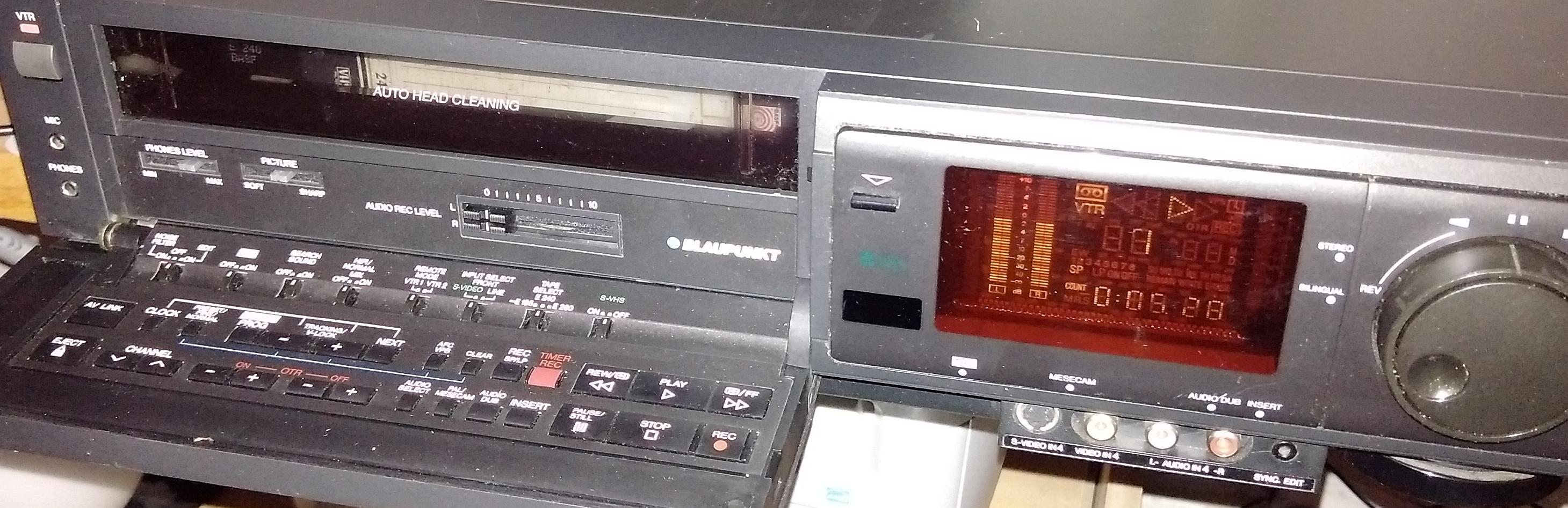

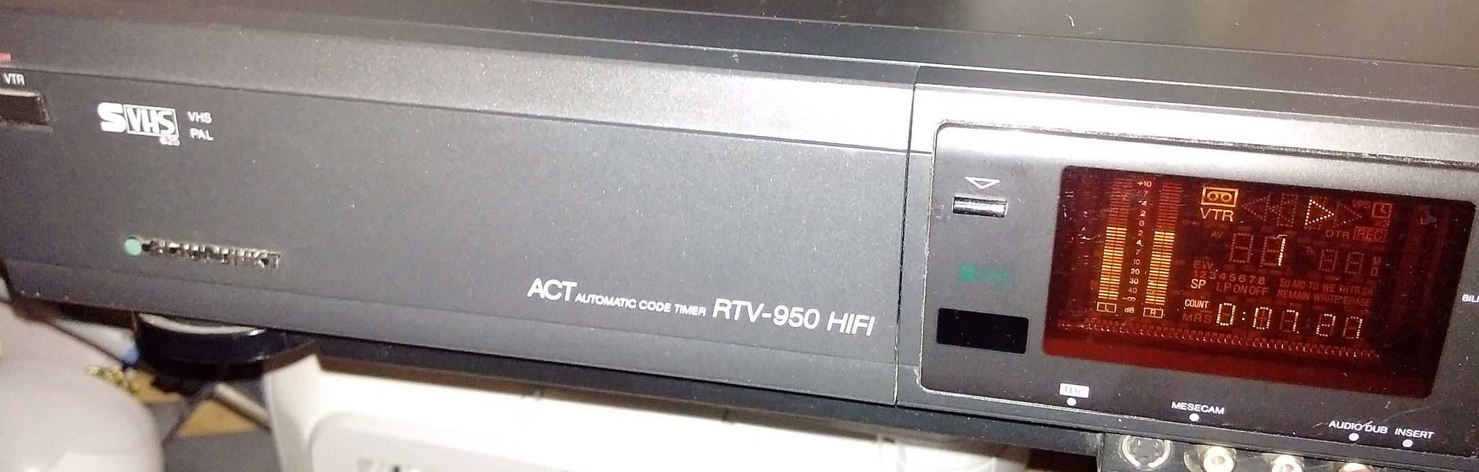

Ich wollte letzte Woche hierzu was schreiben, aber mir war kein VHS Recorder verfügbar und ich habe letztens selbst noch in Gedanken über einen anzuschaffenden VHS Recoder gegrübelt.
Dank Straßenbaum als Weihnachtsbaum hatte ich gestern doch noch mein gewünschtes Weihnachtsgeschenk gefunden und zwar ein sehr solides Gerät, wenn ein Panasonic für Referenz stand. :D

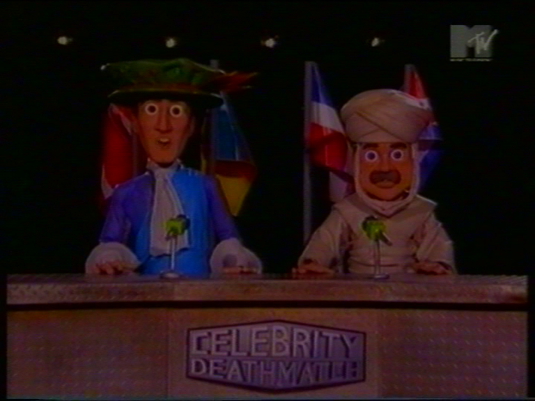

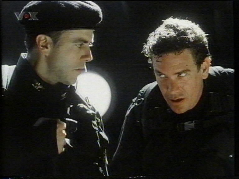

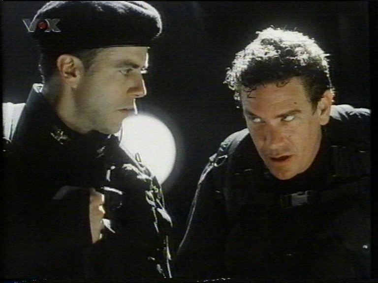

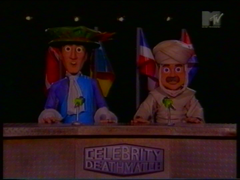

Da ich einige unersätzliche Privatvideos vor Zeiten über eine TV Karte mit einem eher gurkigen Recorder über Composite digitalisiert habe und die TV Karte mit brauchbaren A/V Eingängen schon damals abseits teurer Canopus die sinnvolle Lösung war, ist das hier natürlich direkt über S-Video schon eine Klasse höher. Zum Glück sind noch die Kassetten verfügbar um es erneut zu digitalisieren. Da mir sonst andere Kassetten mit Aufnahmen von einem damals brauchbaren Telefunken über waren und ich zur Ersten für einen Funktionstest griff, noch zwei Bilder ohne solide Voreinstellungen. Celebrity A-Z Movies. ;)
Bei einem guten Recorder mit brauchbaren Schnelldurchlauf kann man dann durchaus sinnvolle Sendungen oder Aufnahmen für eine Digitalisierung raus suchen, wer keine 3 Jahre davor sitzen will. Teils besser, was auf Youtube so hoch geladen wird und nie wieder im Fernsehen ausgestrahlt wird. Die Audioqualität ist auch weniger stark komprimiert. Bei Privataufnahmen aus dem eigenen Archiv stellt sich dann die Frage nicht, man digitalisiert..
