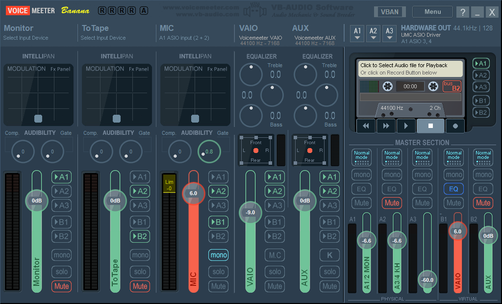

Voicemeeter kann das per midi befehl.
Mach ich so mit nem Korg nanoKONTROL 2
Wie man unschwer in meiner signatur erkennt, kann man dann auch super mit VST plugins arbeiten, die inbegriffenen compressoren nutzen oder die integrierte limiter/brickwall

@CrazyT Hast du es jemals geschafft die Audio Cable von VB Audio ohne Probleme einzubinden? Bei mir hats immer Probleme gegeben wenn ich die hinzugefügt habe. Ohne läuft der Mixer tadellos.
Reaktionen: Tanzmusikus

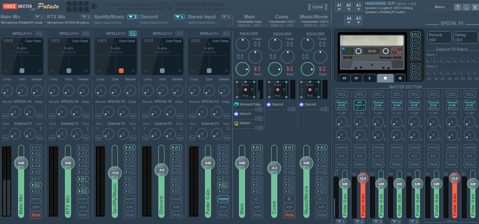

Ich nutze die Cable mittlerweile gar nicht mehr in der neuen version von potato, kann da aber aktuell nicht weiter drauf eingehen da ich aktuell unterwegs bin bis sonntag...
Voicemeeter hat quasi neue in/out bekommen, da brauchst keinen umweg mehr über die kabel... himmel leider grad nicht daheim, das macht das leben so viel einfacher
@Chriz: nein, ist eigtl. mit etwas geduld simple...

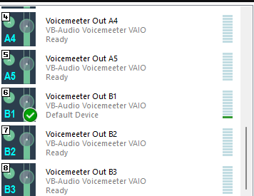

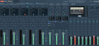

@coxon Die 2 bilder sind einfach nur ausm DC gekrallt, du wirst es denk ich verstehen:
Hier bei den In/out:
Damit kannst du komplett auf die Kabel verzichten und direkt die virtuellen eingänge von voicemeeter nehmen!
Reaktionen: -=:Cpt.Nemo:=-, Tanzmusikus und coxon

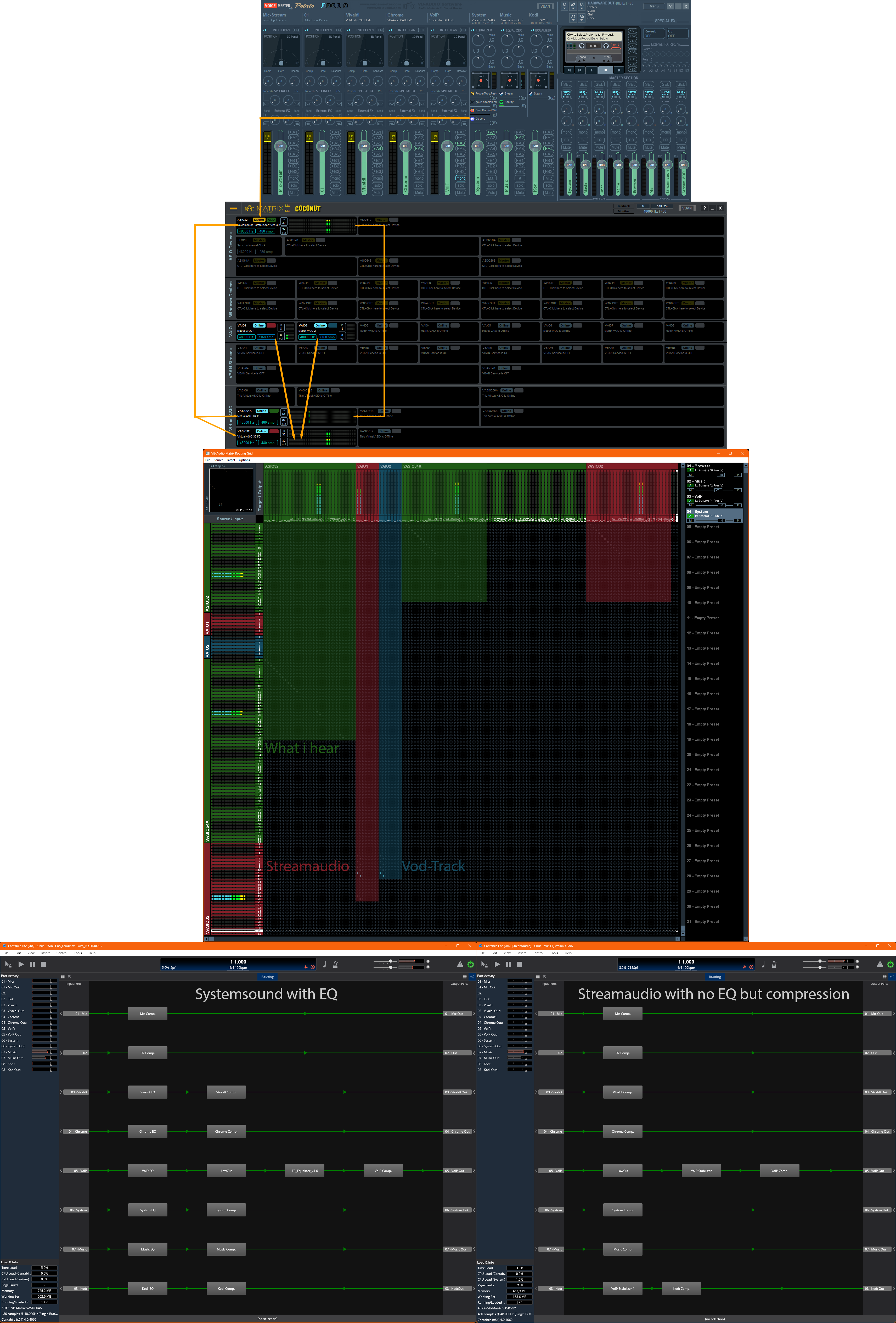

@coxon Hier mal meine audiochain, mehr oder weniger gut verbildlicht, allerdings nocht mit ner alten VM version ohne die integrierten In/Out:
Reaktionen: coxon
