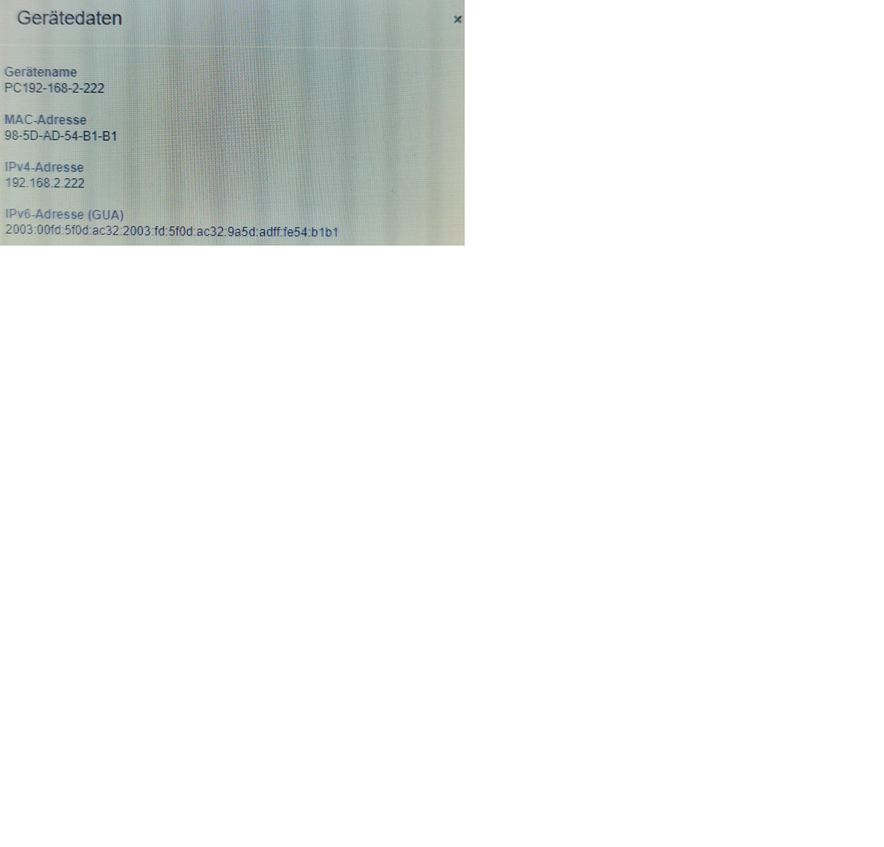

Das Gerät, dass aktuell keine IP-Adresse bezieht, bzw. bei der offensichtlich eine statische IP-Adresse vorliegt, ist ein System, über das beispielsweise das Licht gesteuert werden kann, aber auch die Rollläden. Das ganze ist bei meinem Bruder verbaut und ich weiß leider nicht, wie das damals installiert wurde. Fakt ist, dass er lediglich einen kleinen Kasten an der Wand hängen hat, das eben per LAN an den Router angeschlossen ist. Da es einfach nur ein kleiner "Kasten" ist, habe ich darauf direkt (physisch) keinen Zugriff. Das System heißt "Sienna Home Connect".

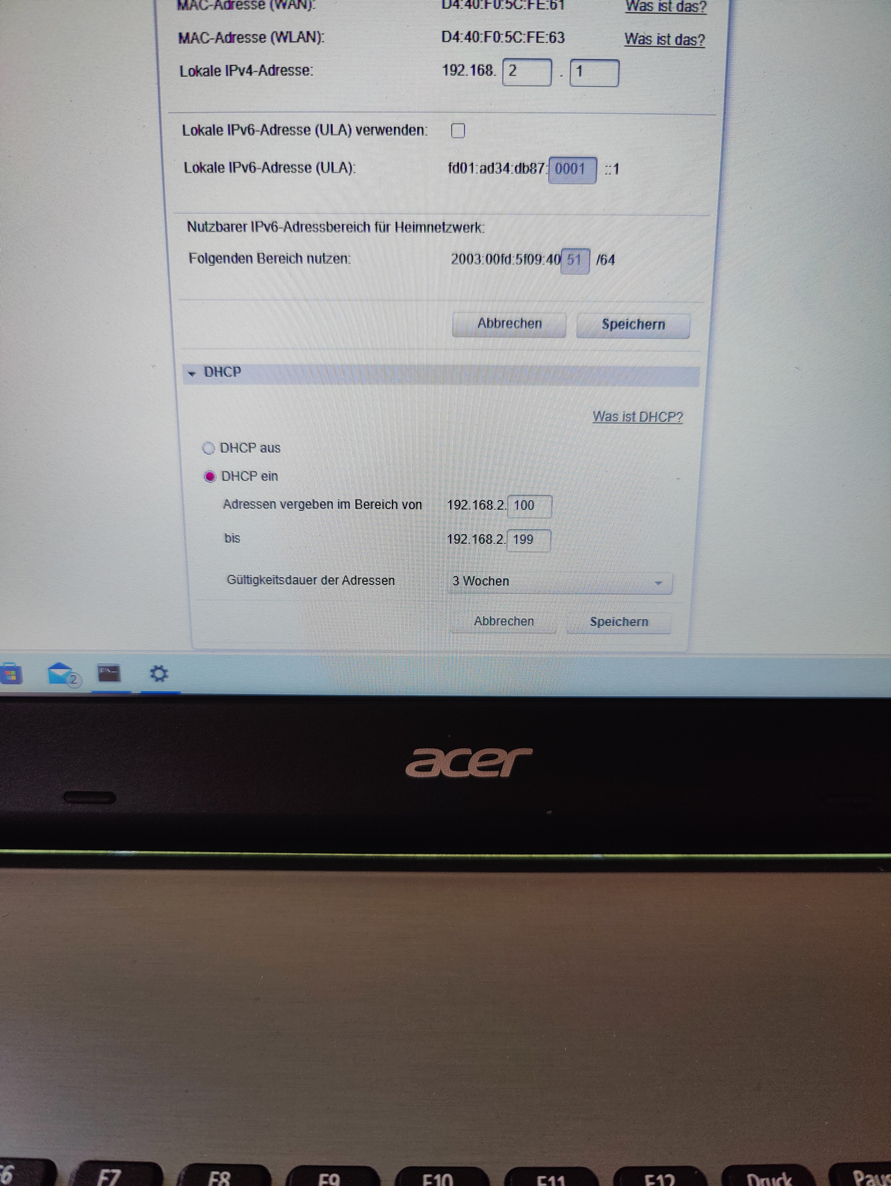

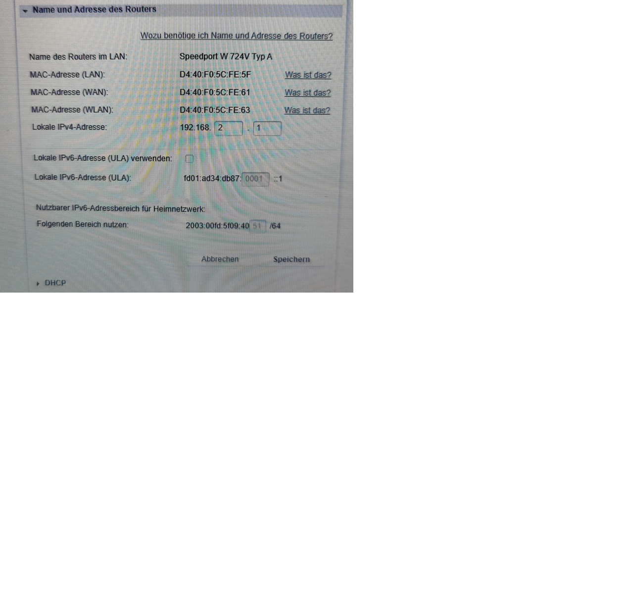

Anbei übersende ich noch Fotos der Einstellungen im Speedport (dort bekomme ich ja weiterhin Zugriff, nur über die FritzBox nicht, wenn ich diese anschließe). Wenn ich das richtig sehe, wurde hier auch der Vorschlag "a" von @norKoeri in die Tat umgesetzt, oder? Würde es demzufolge so auch bei der FritzBox gehen, wenn ich die IP-Range entsprechend vergebe?
Ja. Wenn du mit dem PC am Speedport hängst und auf diesen zugreifen kannst, während Sienna Home ebenfalls damit verbunden ist, solltest du mit der App auch eine Verbindung zu Sienna herstellen können. Sobald du verbunden bist, stellst du die IP erstmal wieder auf automatisch/DHCP. Wenn du jetzt wieder zur Fritzbox wechselst, sollte sich die Bridge eine IP von der Fritzbox ziehen.
Zur IP-Range der Fritzbox: Das würde ich erstmal lassen. Die IoT Bridge ist das eigentliche Problem, nicht der Router.
Jein. Ein Speedport nutzt ab Werk das 2er-Netz.
Ja, deswegen hatten wir Dir das empfohlen; ich hatte lediglich den genauen Menüpfad aufgemalt. Aber wie @Raijin schon schrieb, ist jenes Smart-Home-System Deine eigentliche Baustelle:
