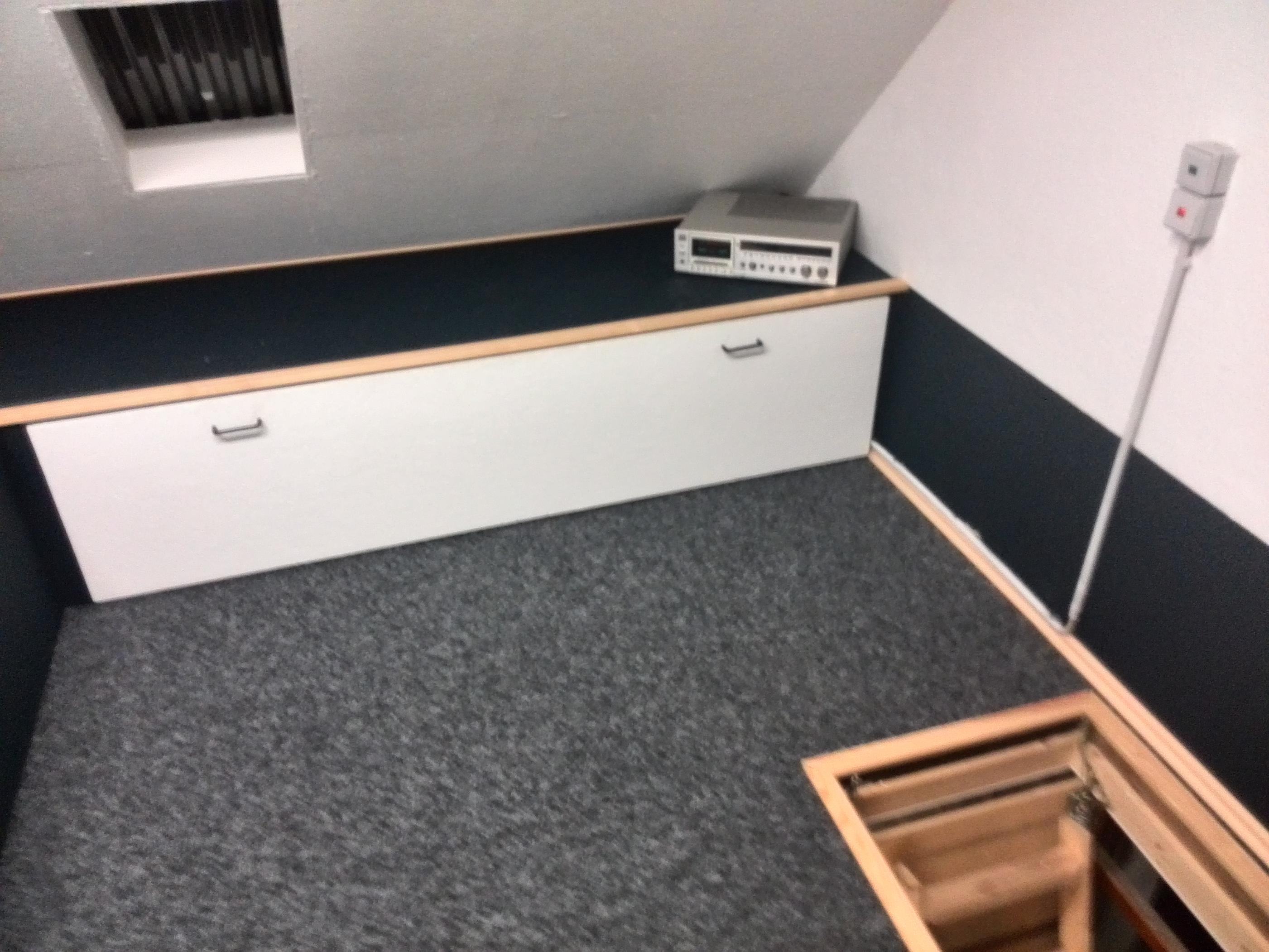

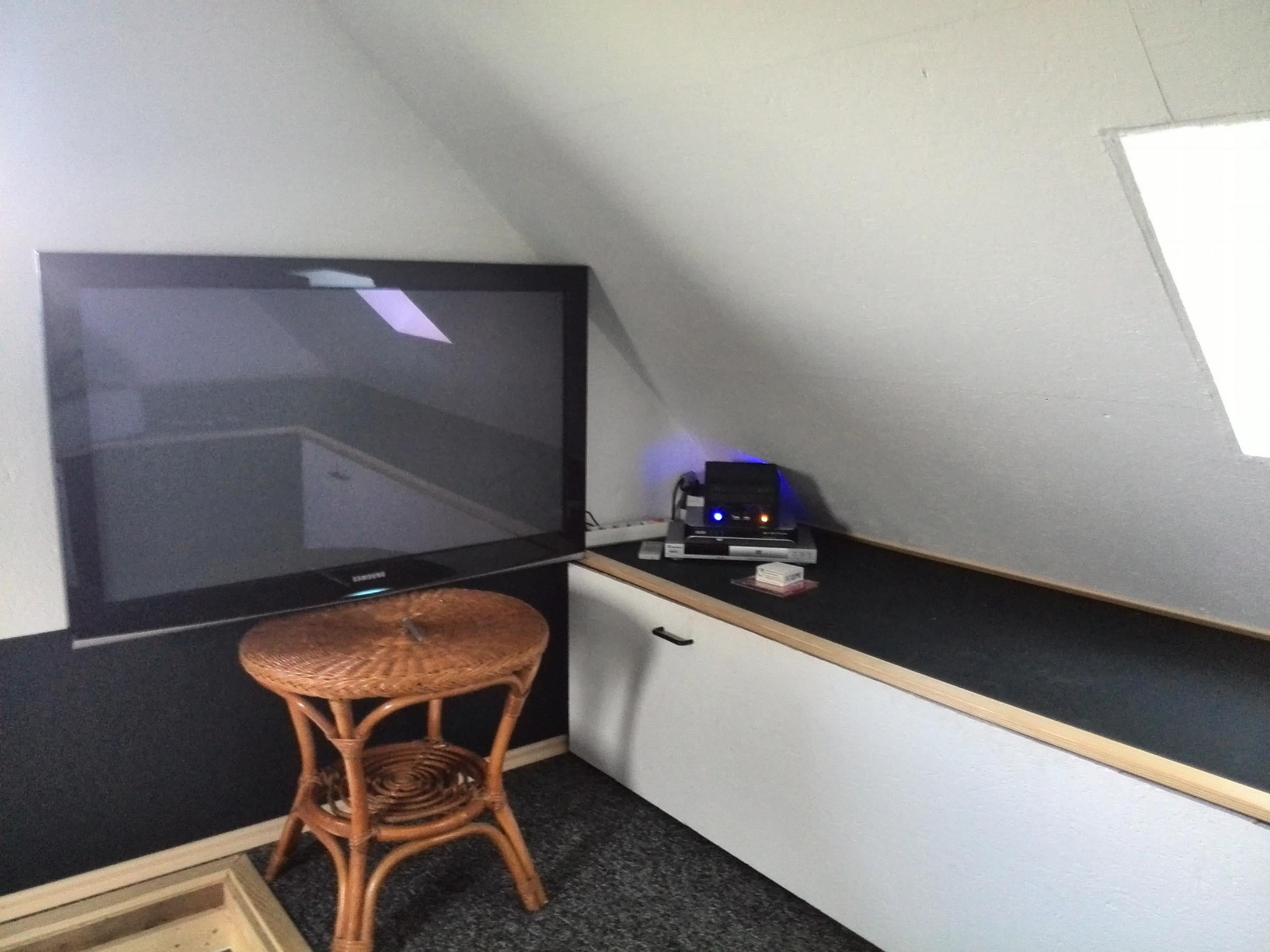

ich habe mir im Sommer den Garagen Dachboden was ausgebaut und dort folgende Geräte zu stehen:
alter Plasma den ich für 40 Euro gekauft habe
nen PC mit nen alten i7 4 Kerner und nen Asus P9X79 PRO und 3 hdd´s
sat Receiver, dvd Player, Musikanlage
so im Sommer alles gut und schön der Raum wird nicht so warm weil er durch den Wald vor der Sonne geschützt wird
doch da jetzt der Winter vor der Tür steht hab ich so meine zweifel.
Den TV zb hab ich schon kaum da hoch bekommen runter wird mit der Leiter noch schwerer.
kann ich die Geräte oben stehen lassen ( mir ist ja bewusst das ich se im Winter nicht anhaben darf weil sich durch das erhitzen dann Kondenswasser bilden kann ) ?
p.s das graue gerät auf den dvd ist nur die Schaltbox vom PC mit DVD Brenner power , reset Knopf und usb hab ich mir mal gebaut weil der pc im Schrank steht und so ist das praktischer muss man nicht immer klappe auf klappe zu

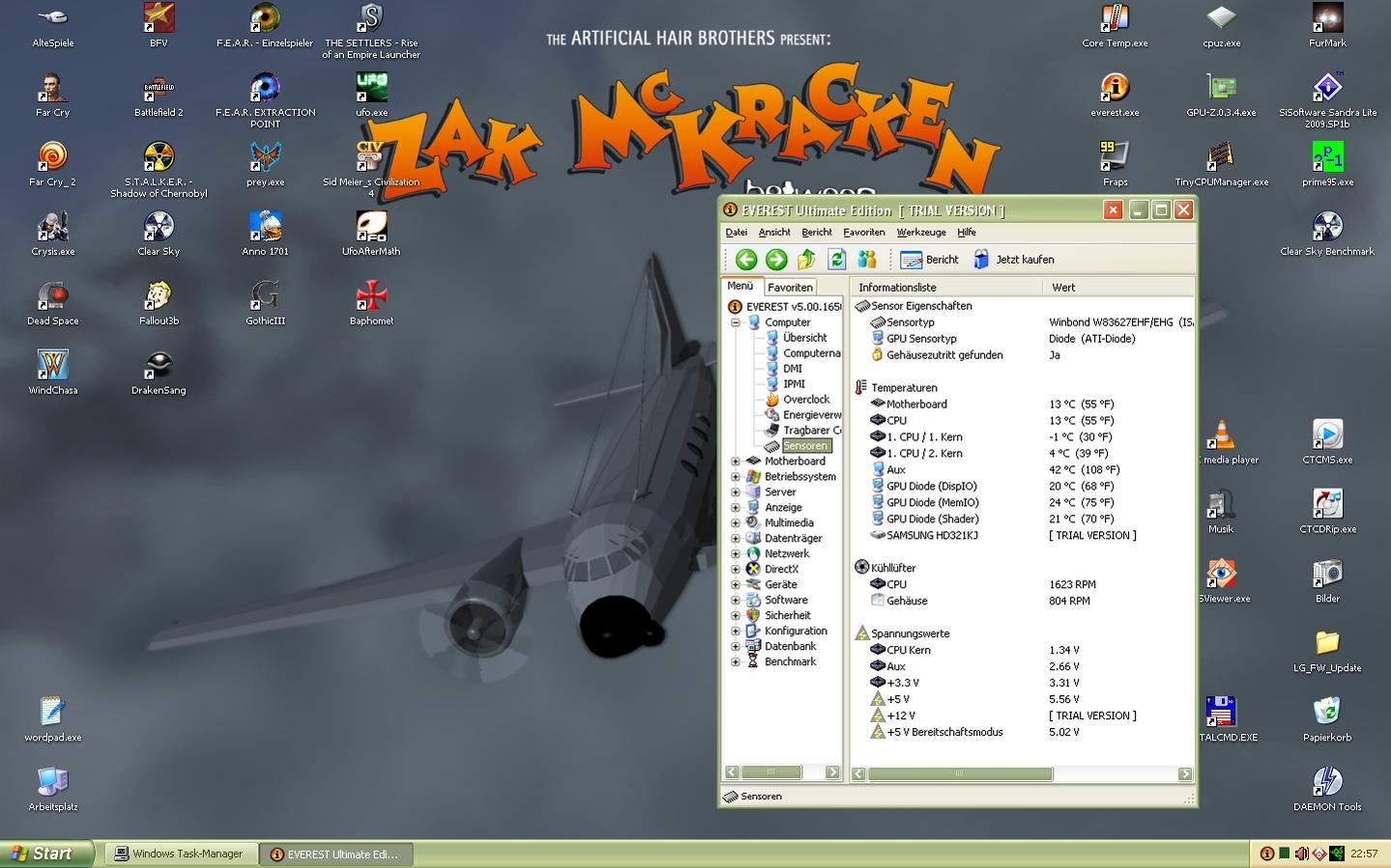

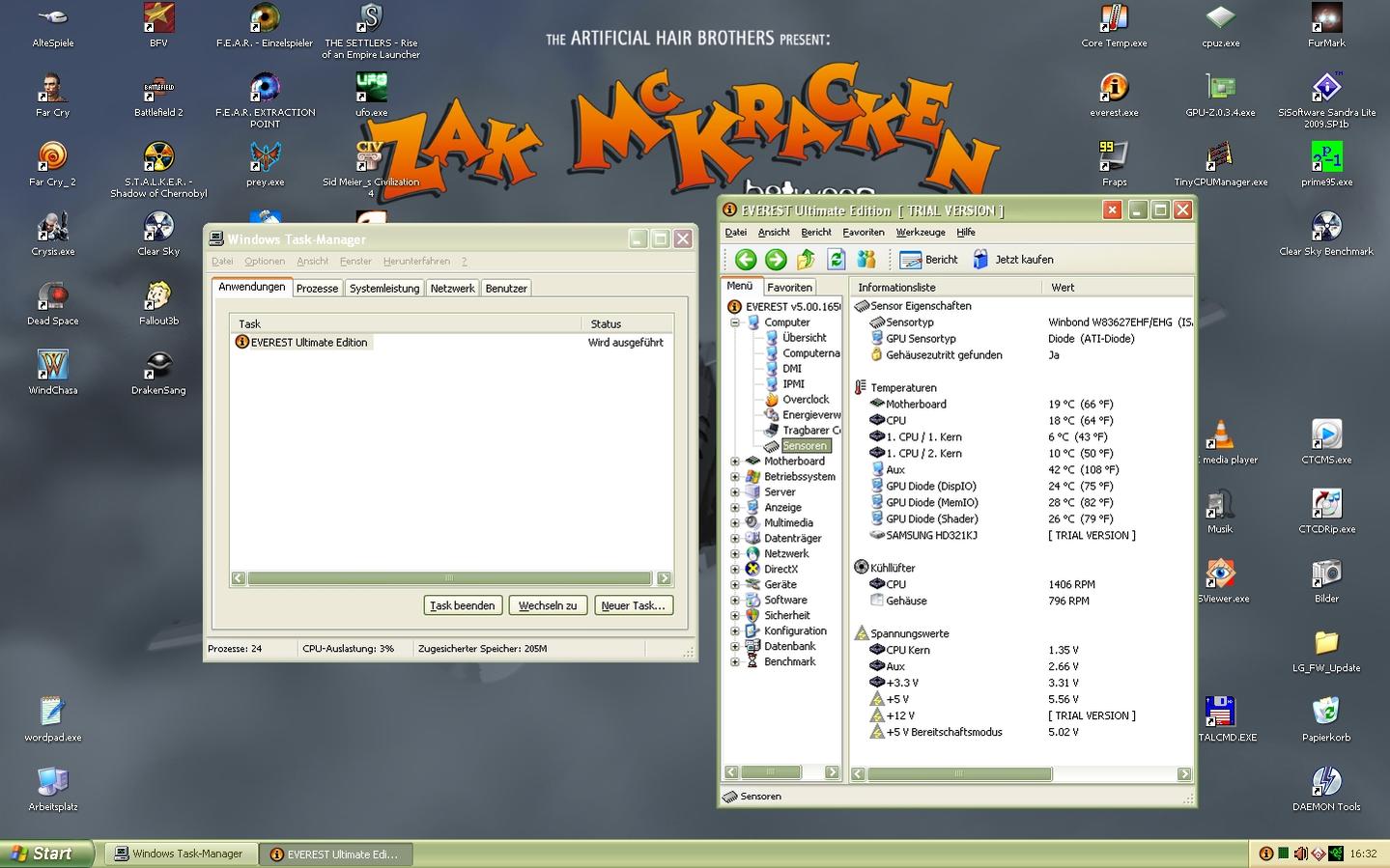

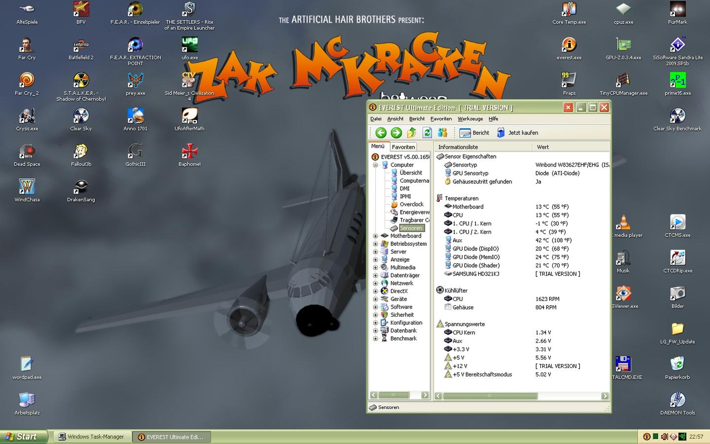

Niedrige Umgebungstemperatur schadet nicht (Winter 2009, ca -10/15°):
