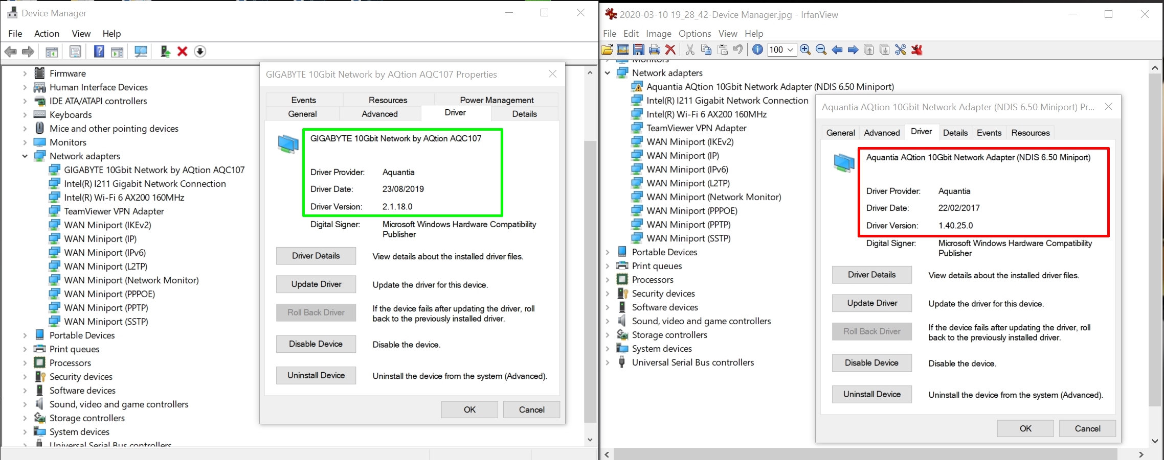

auch ich hatte das problem mit dem nicht funktionierenden 10GB-lanport.
win10pro hat eine uralte driver version (rot) installiert und auch nach deinstallation/treiber update wurde es nicht anders.
ich hab dann von station-drivers die version Aquantia_AQtion_Win_ver2.1.18.0 runtergeladen, entpackt, installiert und rebootet. die lan-geschwindigkeit hab ich auf 1GB runtergesetzt, da mein netzwerk momentan nicht mehr hergibt. nun heisst das ding allerdings gigabyte (grün)
