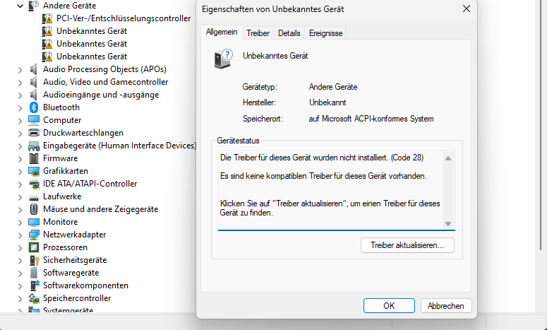

Ich habe mir heute einen neuen PC zusammengebaut und alle Treiber für das Mainboard und GPU installiert.
Nun habe ich noch folgendes im Geräte Manager gefunden. Treiber deinstallieren und neu starten hat auch nicht geholfen. Leider weiß ich auch nicht um welche Geräte es sich handelt, denn sonst würde ich nachschauen ob ich neue Treiber finde.

unter Details die Vendor ID und Produkt ID auslesen und posten ... darüber kann man das Gerät herrausfinden.
Reaktionen: KEV24in_Janßen und Independent
I3LACKRA1N schrieb:
Definitiv nicht, da fehlt noch was. Schaut wie schon vermutet sehr nach AMD Chipsatztreiber aus, welcher hier noch zu fehlen scheint.
Sollte nach dem Chipsatz Treiber noch immer etwas unbekannt sein, dann im BIOS unter „PBS" Thunderbolt deaktivieren (falls vorhanden), oder den ASUS Driver Hub installieren (funktioniert wirklich super).
Also die Treiber haben sich erledigt: Der AMD Chipsatz Treiber hat gesponnen. Neu installiert und Problem weg.

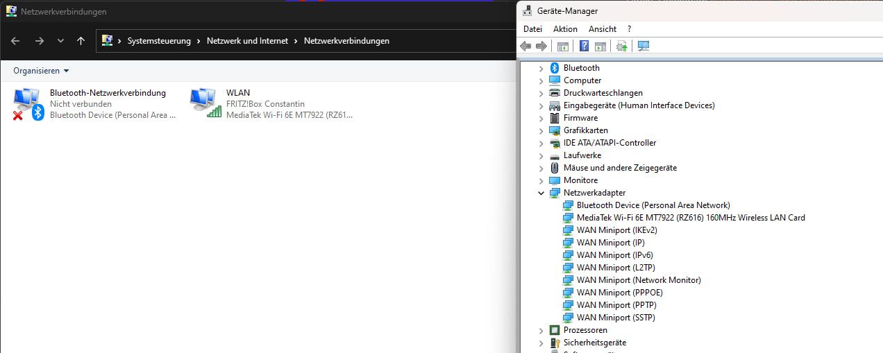

Neues Problem: Heute morgen aufgewacht, PC angeschaltet -> keine Internetverbindung mit LAN...mit WLAN schon. Gestern ging es noch. hat da jemand eine Idee? Also so viel Stress hat mir ein neuer PC noch nie beschert -.-
Der Lan Chip fehlt komplett. Treiber neu installieren und Netzwerk Reset hilft auch nicht. Also langsam drehe ich echt durch. Hat gestern schließlich noch funktioniert...

naja wenn LAN nicht mehr erkannt wird, hilft auch eine Neuinstall des Treibers nicht.
Starte den PC noch einmal neu und schau im Bios/UEFI ob dort das LAN noch aktiv ist.
Falls nicht, ihn wieder aktivieren. Prinzipiell sollte sich sowas nicht selber deaktivieren aber man weiß ja nie ;)
Reaktionen: Tanzmusikus, Smily und piepenkorn
@inge70 Also ich habe jetzt alles versucht. Mein letzter Schritt bevor ich das Mainboard zurückschicke war: PC aus, Stecker ziehen und den Power Button 20 sek. lang gedrückt halten. Alles wieder dran und eingeschaltet...LAN funktioniert wieder. Mal schauen ob der auch noch geht, wenn ich heute aus der Spätschicht komme.
Also wirklich. Das ist mein 8. PC den ich zusammenbaue und so etwas hatte ich noch nie. Liegt vielleicht an dem Ryzen, denn sonst hatte ich immer Intel verbaut 🙃
sehr merkwürdig das Ganze. Als wenn sich der LAN-Chip im UEFI deaktiviert hat, da er im Gerätemanager verschwand.
Aktuelles Bios/UEFI hast drauf?
Drücke die Daumen, dass es ein einmaliges Problem war.
