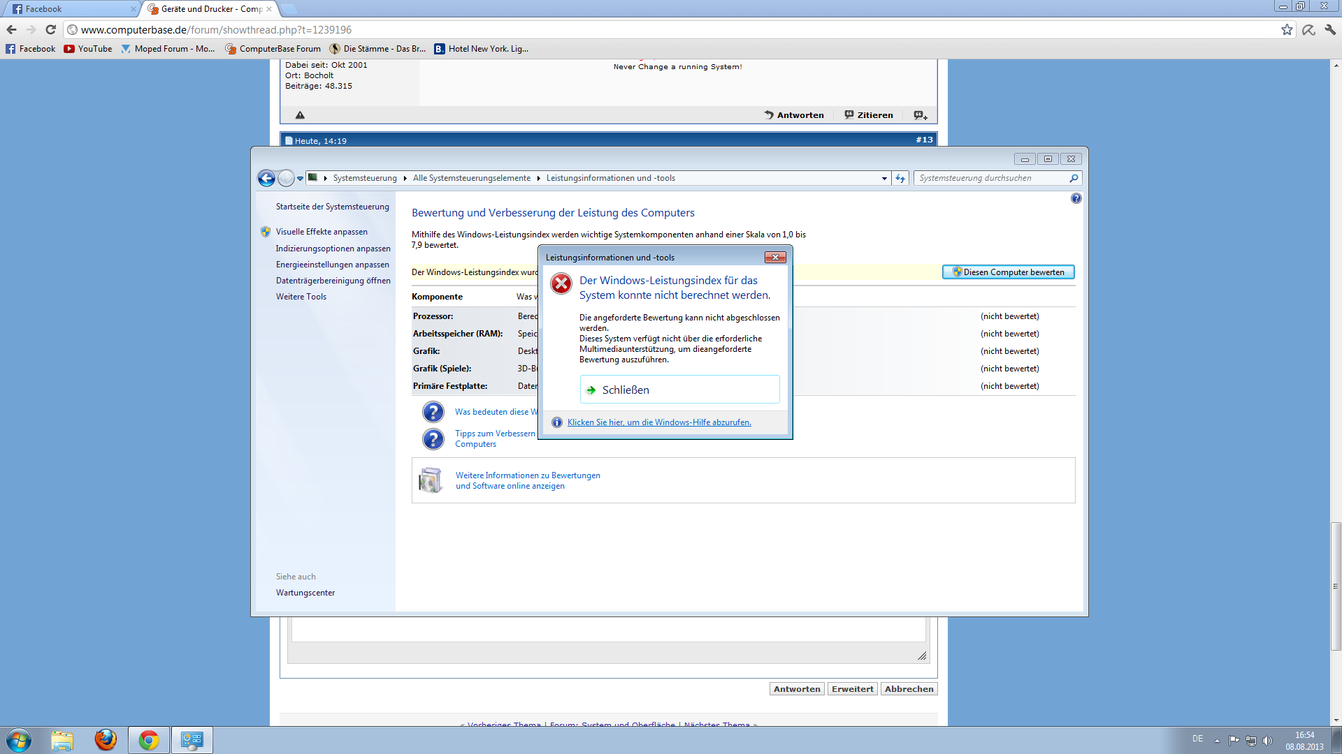

Hab da ein Problem, wollte neulich mal den Leistungsindex von Windows testen & dort steht, das ich nicht die erforderliche Multimediaunterstützung habe & da ist mit gesagt worden ich soll bei Geräte und Drucker nachschaun ob alle Treiber richtig installiert sind und jetzt ist beim dem 'PC' - gerät, in meinen Fall 'Martin-PC' ein Rufzeichen & wenn ich da jetzt auf die Problembehandlung gehe steht das ich neue Treiber für ein unbekannten Gerät installieren soll, nur findet der die iwie nicht so ganz von selber ..

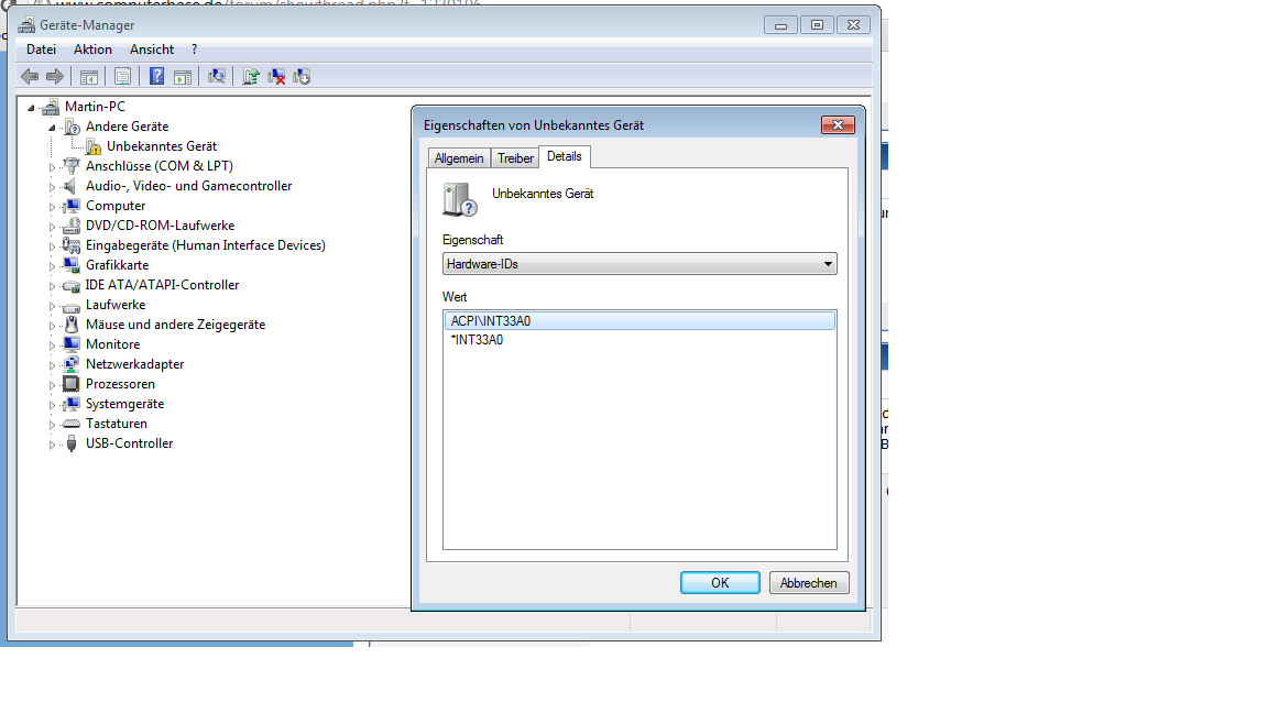

Ja es ist ein Rufzeichen und zwar bei Andere Geräte und dort ist ein Unterpunkt mit Unbekanntes Gerät. Wenn ich versuche die Treiber zu installieren steht das er online keine finden kann.

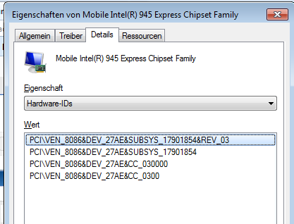

Geh mal in den Gerätemanager, geh mit der rechten Maustaste auf das entsprechende Gerät und dann auf Eigenschaften, sieh nach welche Hardware ID unter "Details" dann auf die Nase neben den Eigenschaften die ID auslesen und hier posten. Habe mal ein Beispiel angehängt.

so hab das jetzt mal installiert & das Rufzeichen ist weg. Aber den Leistungsindex kann ich iwie tdm noch nicht ausführen ..
Auch nicht als Administrator? Welcher Fehler kommt denn nun?
