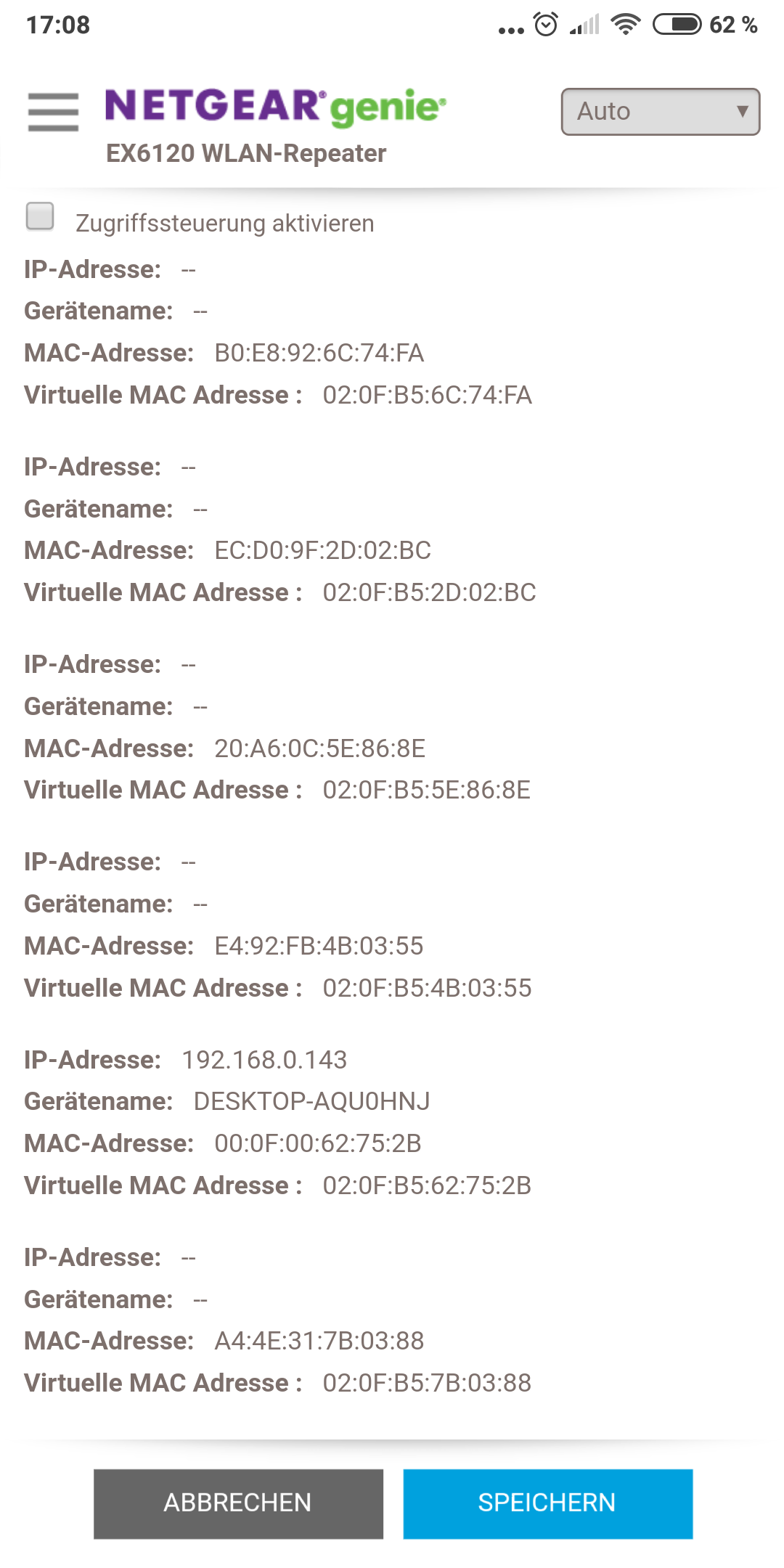

Ich bin nun mal auf die Benutzeroberfläche des Repeaters gegangen und habe festgestellt, dass alle verbundenen Geräte OHNE Namen und IP aufgelistet sind, nur mein PC (Desktop) ist mit seinem Namen und IP zu sehen und das ist auch der einzige, welcher nicht funktioniert.

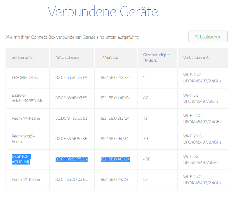

Und in der ConnectBox ist der PC mit der glei9chen IP zu sehen wie im Repeater.

Hallo, also im Router taucht dein Rechner auf? Kannst du vom Rechner aus auf den Router zugreifen? (Wenn nicht aufs Internet, vielleicht doch auf den Router.)

Hey, ja siehe Bilder... Mich wundert es, dass alle Geräte, welche funktionieren, im Repeater keine IP und kein Namen haben. Nur im Router.
Nur der Pc hat bei beiden Geräten Name und IP.

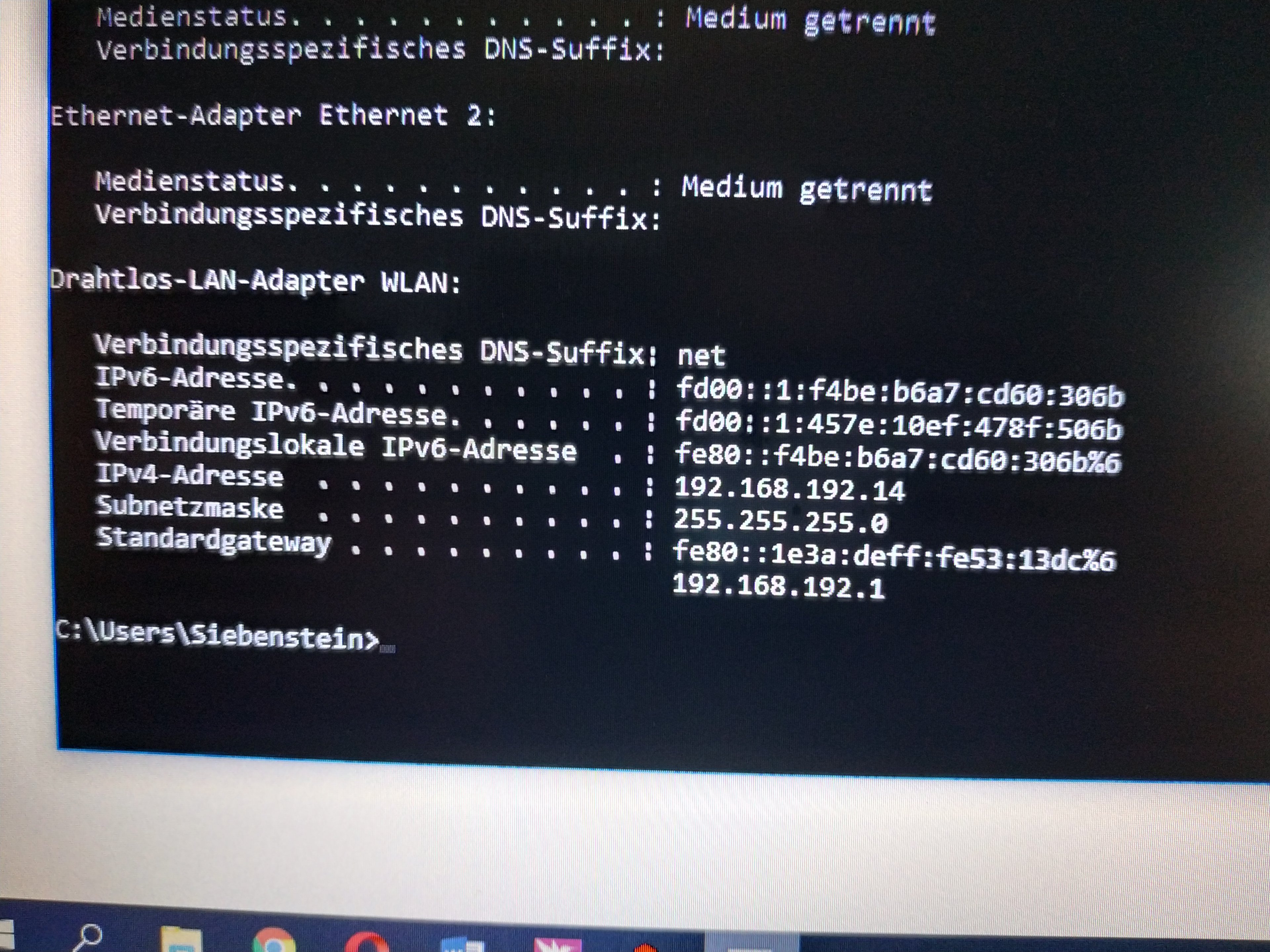

Ist die ipv4 adresse nicht falsch? Mein pc hat die 192.168.192.14 und der dhcp bereich liegt bei 192.168.0.10-255.
Nur wie ändere ich das?
Einstellungen >> Netzwerk und Internet >> Status, dort sollte man es sehen und ändern können, auch womit man wie verbunden ist.
Gerade erst das Bild gesehen, Du bist doch gar nicht in dem gleichen Netz drin wie Router/Repeater.
192.168.192.14 und xxx.1
Und in den anderen Bildern ist der Rechner mit der IP 192.168.0.143 gelistet, also bist Du nicht in Deinem eigenen Netz oder im GästeWlan des Nachbarn?

Als ipv4 ist derzeit 192.168.192.1 genauso wie ipv4 dns Server.... Müsste dort aber nicht 192.168.0.1 stehen?
Nutze doch die IP die bereits im Router und Repeater hinterlegt ist, also die 192.168.0.143 und als Gateway 192.168.0.1 ?
