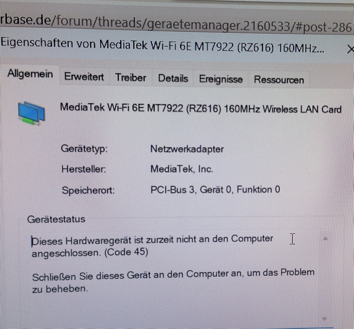

Nach der Recherche müsste es ein Motherboard von ASUS mit einem WLAN-Modul von MediaTek sein:
MediaTek Wi-Fi 6E MT7922 (RZ616) 160MHz Wireless LAN Card Driver for ASUSTeK - ROG Strix G513RC_G513RC working
PCI\VEN_14C3&DEV_0616&SUBSYS_E0CD105B <---- Device ID matches with our database

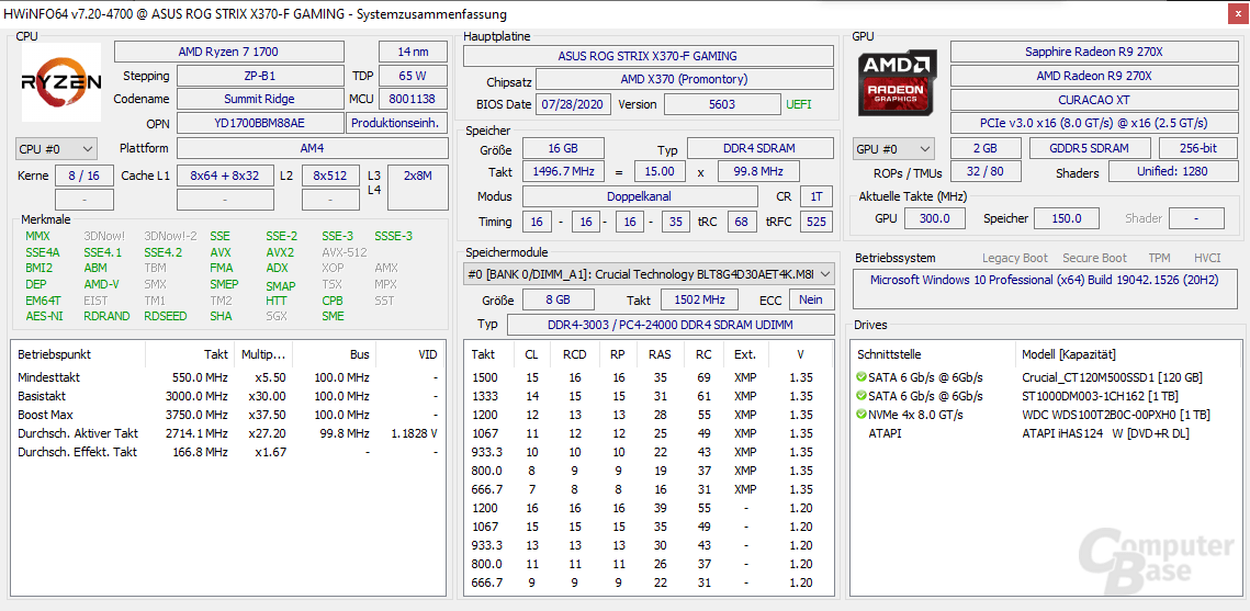

heink schrieb:Es ist ein Geekom As-6 Fertig PC
Mit HWiNFO mal die Komponenten anzeigen.
[Quelle: ComputerBase HWiNFO Download]
In Bios habe ich nichts verändertQuestionmark schrieb:Da ist WLAN und BT eigentlich integriert, evtl. im Bios deaktiviert?
Ist er nicht, ja.heink schrieb:Ist wohl nicht aktiv

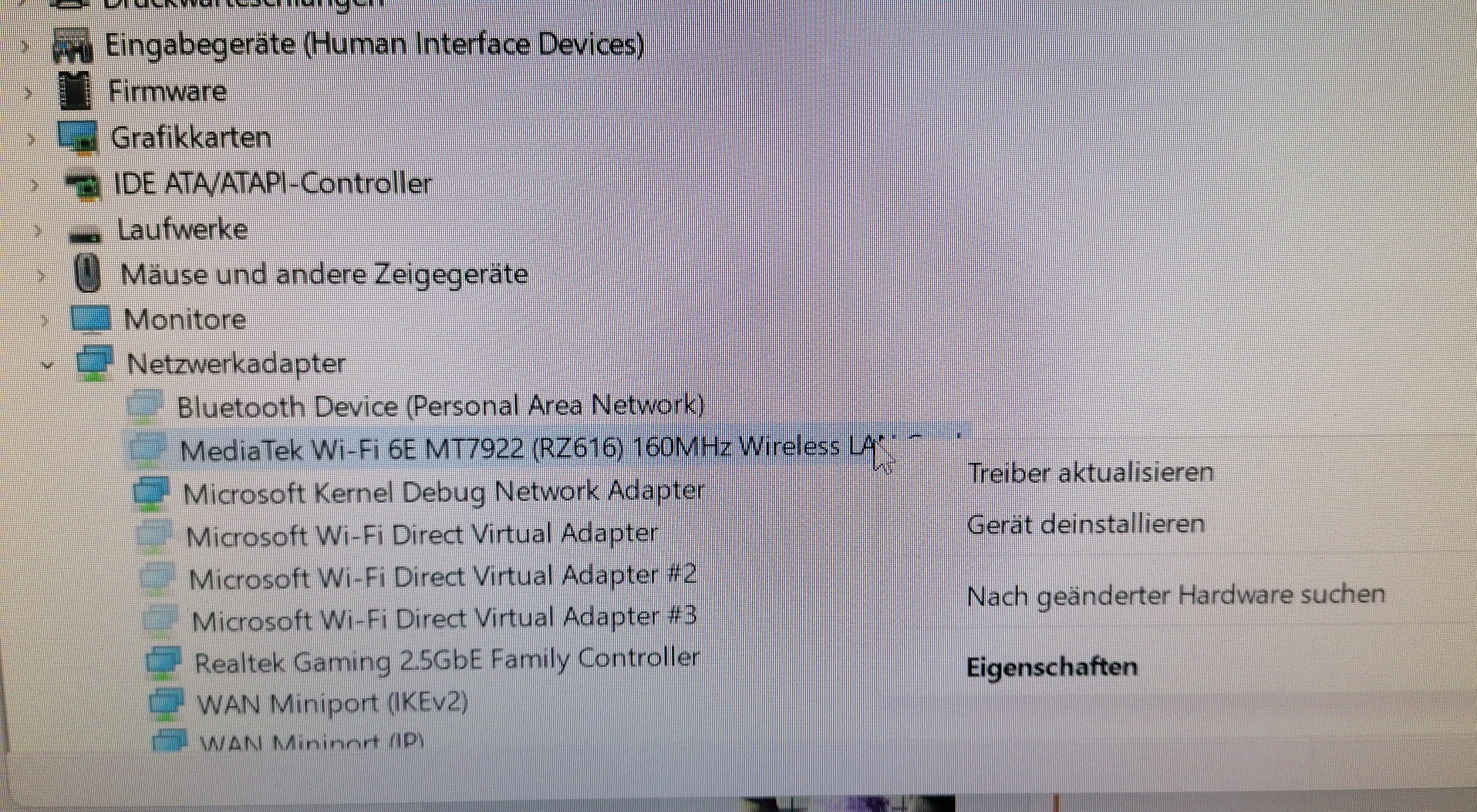

Deinstalliere den MediaTek dort, bei der Abfrage: "Treiber Software löschen"
setzt du das Häkchen dort. Dann starte das System neu.

Also, entweder ist das Gerät nun, warum auch immer im BIOS deaktiviert
oder kaputt.
Oder es ist evtl. nur die Schnittstelle vorhanden aber keine Wifi Card verbaut.
Ob hier nur die Schnittstelle angezeigt wird als MediTek Gerät ohne Wifi Card,
weiß ich ehrlich gesagt nicht, kann ich mir auch noch nicht so wirklich vorstellen.

Das heißt "Gerät deinstallieren" anklickenNickel schrieb:Deinstalliere den MediaTek dort, bei der Abfrage: "Treiber Software löschen"
Ist das eigtl. jetzt nur ein kosmetisches Problem für dich
oder gibt's auch echte Probleme?

Gerätemanager----------Ansicht ----------Ausgeblendete Geräte ausblenden. Fertig.
heink schrieb:Das heißt "Gerät deinstallieren" anklicken
Ja, und das Häkchen setzen bei "Treibersoftware für das Gerät löschen".

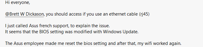

Googelt mal nach "mediatek wifi 6e mt7922 not working".
Da findet man einiges, auf Anhieb was gelesen, dass wohl ein Windows Update
bei manchen Geräten die BIOS Settings verändert hat, womöglich hier den MediaTek deaktiviert.
Hier ging es aber um ein Asus Gerät.
MediaTek Wi-Fi 6E MT7922 (RZ616):
Also, BIOS Reset machen oder besser noch, Bios durchforsten
und nach "(MediTek) Wifi-trallala" ausschau halten und gegebenenfalls aktivieren.
Hätte man eigtl. schon längst mal können machen, ins BIOS gehen und nachschauen.
Würde auch wunderbar passen zu dem ganzen,
wenn der MediaTek nun deaktiviert wäre im BIOS.
Der GeisterTreiber (ausgegraut) bleibt dann natürlich im Gerätemanager,
sichtbar wenn "ausgeblendete Geräte angezeigt" werden.
