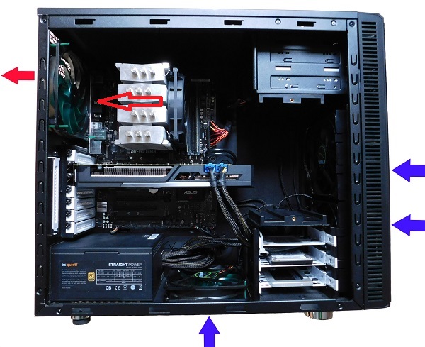

Nur 1 Lüfter also eine OEM Blower Karte die die Luft hinten raus bläst ?
Zeig mal ein Foto vom offenen Gehäuse. Wo kommt da Frischluft rein ?

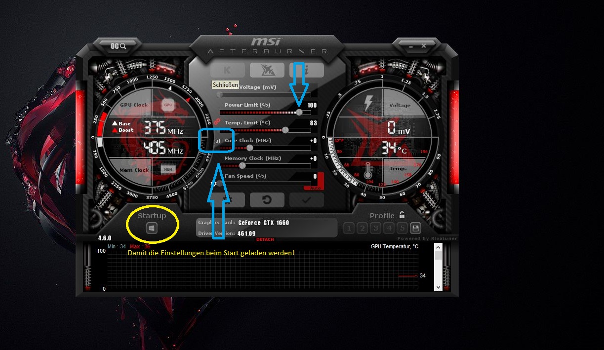

Diese Einstellung brauchs du:

So habe jetzt mal Foto von der Kiste gemacht.
Den CPU-Lüfter habe ich wie schon beschrieben mal nachgerüstet.
Und im roten sieht man das Problemkind :D
Sitzt der Lüfter von der CPU richtig? Nicht das er nach innen bläst. Normalerweise setzt man ihn auf die andere Seite, so dass er den Kühler durchbläst.
Haha ouh man, wie gesagt ich bin ein absoluter leihe :D
Werde ich gleich umsetzen..
10 Minuten später und der Lüfter sitzt nun richtig rum.
Hatte ihn bei der Installation auf die andere Seite gemacht weil die Ram´s gestört hatten.
Ergibt aber natürlich Sinn das die Luft mit der Abluft fließen muss 🙈

Man kann den Lüfter auch links anbringen, Hauptsache er bläst in die richtige Richtung. Sonst entsteht Wärmestau und die Grafikkarte kommt ins schwitzen.

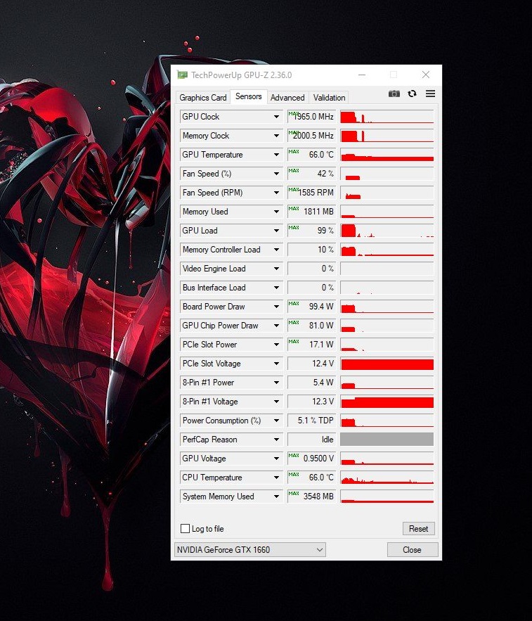

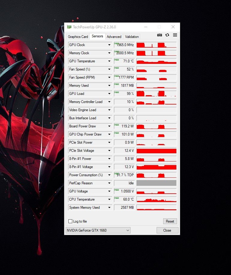

Ich habe es heute mit meiner GTX 1660 probiert.
Hier sind die Ergebnisse: -100mv, ca. 20Watt weniger Verbrauch, -5 Grad und 1580 RPM statt 1800RPM
stock/standart
-100mV
