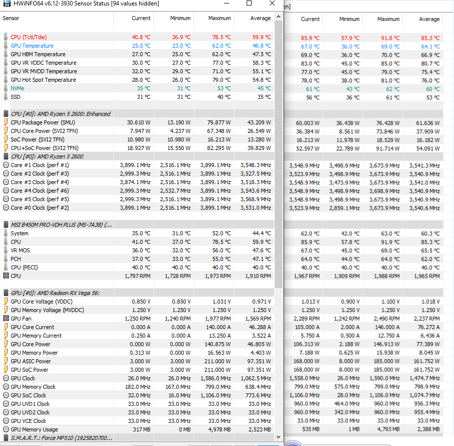

So hab jetzt 4 Lüfter eingebaut, 3 vorne und noch einen Oben und hier könnt ihr den Vergleich sehen. Bin sehr zufrieden. Hätte wirklich nicht gedacht dass es so einen Unterschied machen würde. 14 Grad kühlere CPU und 7 Grad für die Graka(wobei ich hier nochmal auf 1050mv heruntergesetzt habe) und weitere 10 und 20 Grad für die Festplatten.
Wie findet ihr jetzt die Temperaturen? Sind die im normalen Bereich oder sollte noch ein neuer CPU Kühler her?
Links: nachher(1050mv) 5 Lüfter insgesamt | Rechts: vorher(1100mv) 1 Lüfter
PS: Wie kann ich die Lüfter steuern? Die sind dauerhaft bei 950RPM. Nicht dass es ausreichen würde, aber nur aus Neugier mal und würde auch gerna mal herumprobieren wie weit es noch runtergeht
