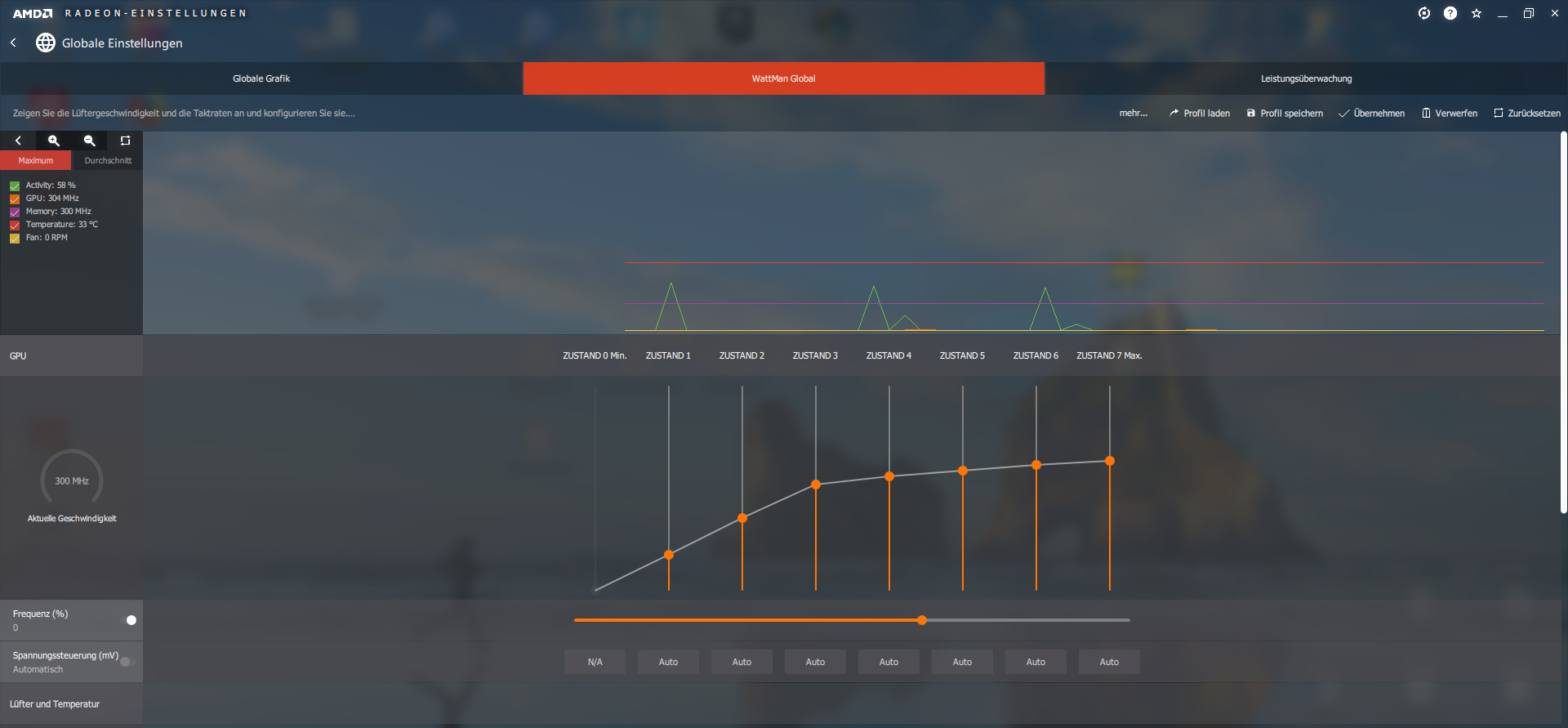

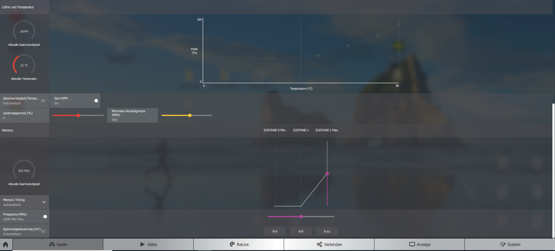

Hast du nur die Lüfterkurve angepasst oder auch undervoltet? Durchs Anpassen der Lüfterkurve wird die Leistung der Karte nicht beschränkt oder? Dann wird sie doch aber noch heißer?
Habe mal 2 Screens von meinen derzeitigen Wattman Einstellungen angehängt, was genau sollte ich alles verändern?
Die Unterschiede die ich sehe sind, deine min. Akustikgrenze ist 1300, meine 900. Du hast max. 1750 Mhz Frequenz und ich 2000. Sollte ich das so einstellen wie bei dir?

Nah, Grafikspeicher stellt sich manchmal auf 1750 MHZ, ist ein bug. Der Treiber ist vollkommen broken, ka was AMD da macht....
Hab nur die Lüfterkurve verändert, undervolten brauchst net, der Takt fällt max um vielleicht 50 mhz im Schnitt ab wenn überhaupt und instabil kann die Karte dadurch auch noch werden, ka. ob du bock hast auf Stabilität rumzutesten. Die Karte ist dann halt durchgehend bei 85 Grad bei Last, aber ist die eh schon, bei einem schlecht durchlüftetem Gehäuse kann sie auch heißer werden und wie es mit dem Grafikspeicher aussieht, ka. Gut möglich das dir die Teile neben der GPU abkochen weil nicht vernünftig gekühlt.
Die Karte hat einem extrem beschissenen Kühler. Ich hab den Fan bei 85 GRad auf 65 % Drehzahl stehen btw.
Mein Setting, kannst ja als Profil testweise mal reinladen: https://www.dropbox.com/s/56z4w6xqt935jzi/amd lüfterkruve.xml?dl=0
Aber wie gesagt, auf eigene Gefahr, beobachte aufjedenfall die GPU Temp. Die sollte nicht Richtung 90 Grad + wandern.
