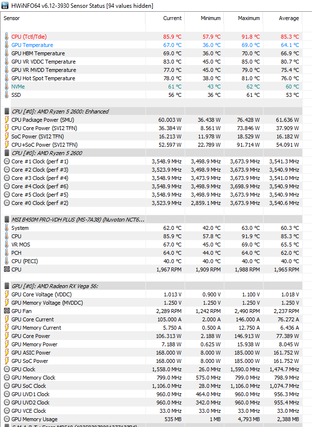

Nun zum eigentlichen Thema: Im Anhang ist ein Screenshot von HWInfo nachdem ich ca. eine Stunde Forza Horizon 4, max settings, 1080p gezockt habe. Die Temperaturen sind offensichtlich zu hoch. Besonders die von der CPU. Die von der Graka geht noch finde ich, aber die zwei anderen Temperaturen(VR VDDC, HotSpot) sind relativ hoch. Dürfen die etwas heißer werden als die GPU? Und was genau bedeuten die?

Solange die CPU nicht throtteld oder ganz dicht macht sind die Temperaturen in Ordnung. Da sind keinerlei sichtbaren Probleme auf Deinem Screenshot.
Hast Du Probleme beim spielen oder danach ? Vielleicht bringen neue Lüfter ein oder zwei Grad aber was versprichst Du Dir im Ergebnis davon ?

Also, ich denke nicht dass er throttled, aber die Temperatur ist doch trotzdem sehr hoch oder nicht? 91 Grad sind noch im grünen Bereich bevor er throttled, aber das kann doch auf Dauer nicht gesund sein? Ich habe keinerlei Probleme mit der CPU, aber das Gehäuse wird halt sehr heiß und gibt die Hitze auch in die Umgebung ab, stört mich nur leicht. Was ich mir erhoffe sind gesunde Temparaturen
