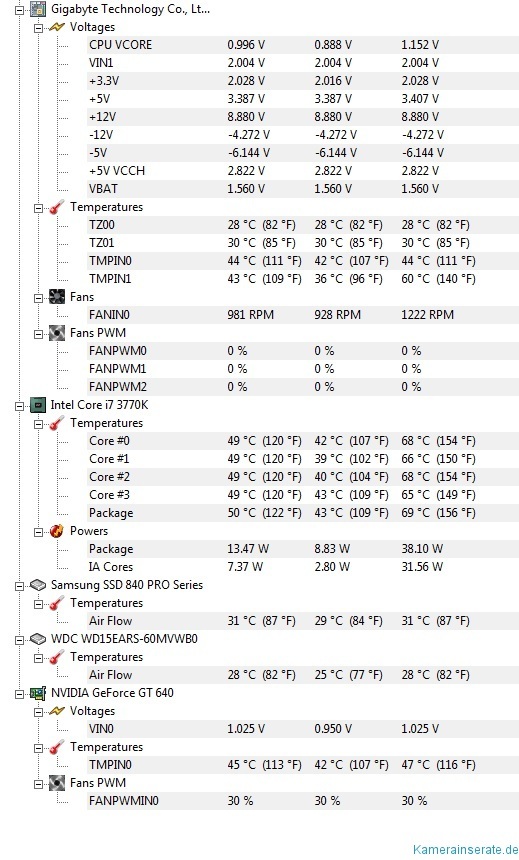

Jetzt habe ich einige Tage meine Temperaturen ausgelesen und das auch mit diversen Programmen. Unter anderem mit HWMonitor und auch mit RealTemp und beide geben mir fast gleiche Werte.
Die Temperatur beläuft sich fast immer bei 49-55 Grad. Das im Leerlauf also nur beim Surfen und unter Volldampf geht es auch mal bis zu 80 Grad für kurze Zeit.
Nun meine Frage: Ist das ok, oder bereits zu hoch und würde es der CPU auf langer Sicht schaden oder überhaupt nichts ausmachen? Was würdet ihr empfehlen bzw. wie könnte man dem vorbeugen. CPU zu wenig verklebt?

Habe nochmals einen aktuellen Screen gemacht:

CrazyT schrieb:
Davon ab, das ich das für idle zu hoch finde: Schau mal bitte auf deine 12v Rail WTF wie läuftn die kiste überhaupt noch?
Edit: deine 3.3 & 5 sieht auch nicht besser aus O_O
Wie genau meinst du das, also wo finde ich die Angaben :)
Oben bei deinem Screen unter "Voltages"

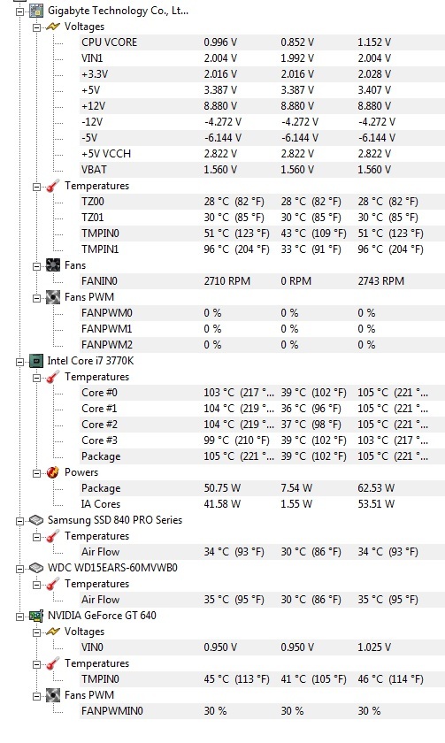

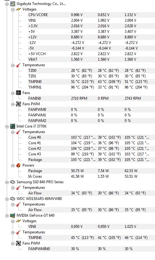

Test läuft zwar noch aber nachfolgende Angaben wirft Hardware Monitor bisher aus:
Tippe auf Auslesefehler, die Werte sind viel zu hoch, normal sollte sich der PC längst abgeschaltet haben.
Da du ein ITX Board hast, tippe ich auf ein sehr kleines Gehäuse. Welches Gehäuse hast du? Ist Luftstrom vorhanden oder wälzt der Lüfter vom CPU Kühler die Luft einfach nur um?
HOLY SHIT......ich tippe mal drauf das der kühler nicht richtig sitzt....haste überhaupt Wärmeleitpaste drauf?
Teste mal Coretemp oder sowas....meine güte da bekomm ich ja hitzewallungen bei den Temps
Davon ab der schaltet sich nicht ab der macht thermalthrottling und taktet sich runter wenn ich mich richtig entsinne
