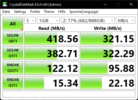

Teste mal zb mit CrystalDiskMark was für eine geschwindigkeit gerade so möglich ist.
https://crystalmark.info/redirect.php?product=CrystalDiskMark

Ich habe einen Test per Crystal DiskMark gemacht und folgendes Resultat herausbekommen
Ich weiß nicht genau was die Werte zu bedeuten haben, vielleicht kann mir hier diese jemand erklären?
Aber in dieser Anwendung erhalte ich die Traumwerte, die ich bei der Datenübertragung überhaupt nicht erziele. Bei maximal 100 MB/Sekunde ist Schluss, beim Transfer von und zur internen HDD. Warum sind die Angaben in dieser App so "toll" und bei der Datenübertragung so "mies"?
Das wirst du dann sehen wenn du mit CrystalDiskMark auch mal deine HDD testest ;)

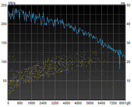

Wenn du die HDD mal mit zb HD Tune testest, dann wirst du sehen dass die Geschwindigkeit von außen nach innen abnimmt.
Also je nachdem wo die Daten drauf liegen, kann es sein dass diese schneller oder langsamer kopiert werden.
https://www.hdtune.com/
Sieht dann zb so aus:
Also Daten die am Anfang meiner HDD liegen, können bei mir mit bis zu 250MB/s gelesen werden. Daten die eher am Ende liegen nur mit knapp über 100MB/s.
Aber deine 1TB HDD wird bestimmt nochmal langsamer sein als meine 8TB.
