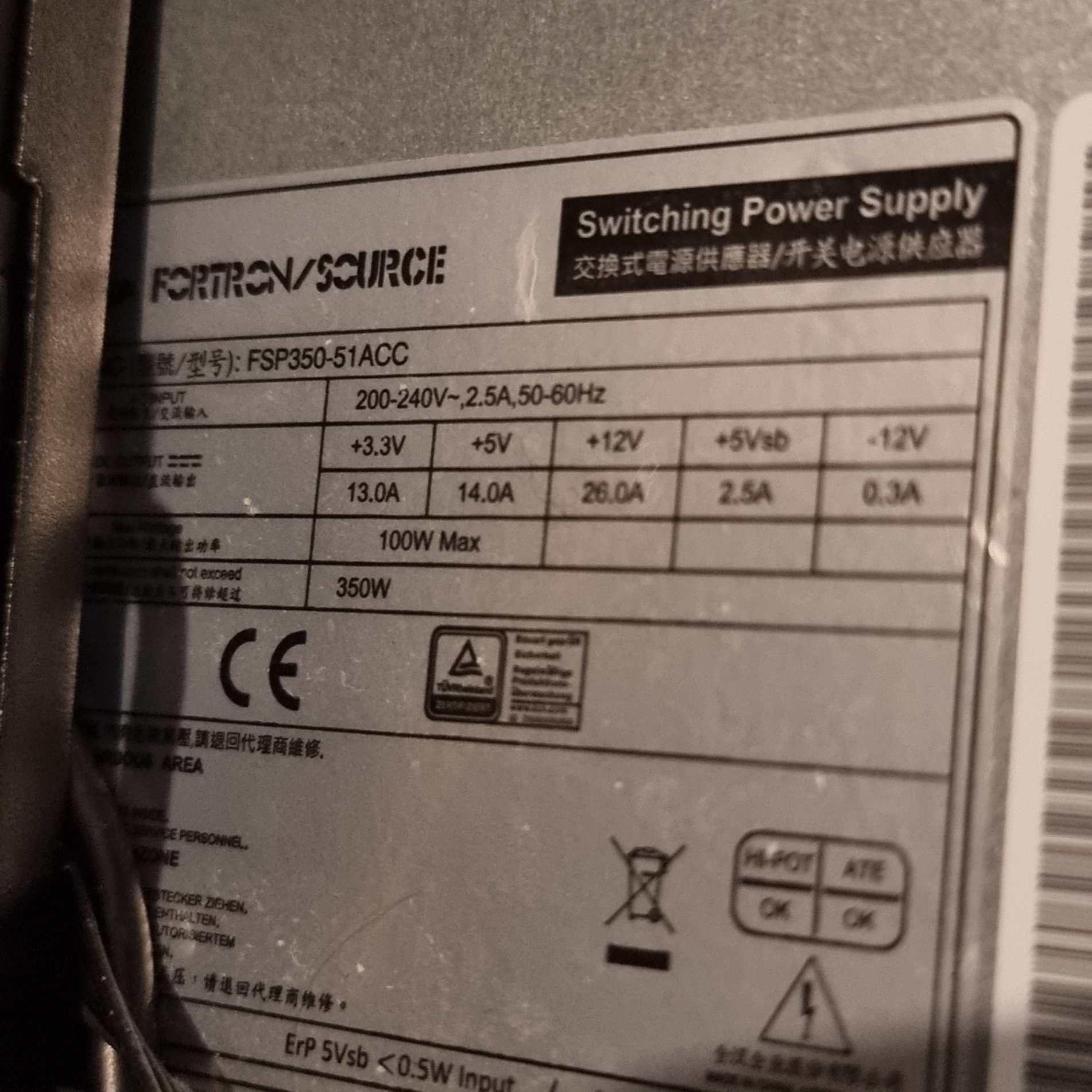

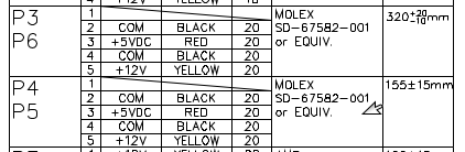

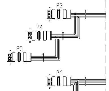

Demnach wäre da aber ein FSP 350-51ACC 350W verbaut:
https://www.fsp-group.com/en/product/pcpsu/1595227316-997.html
Und das hätte 4x SATA Strom. Schau nochmal genau nach, im Geräteinneren!

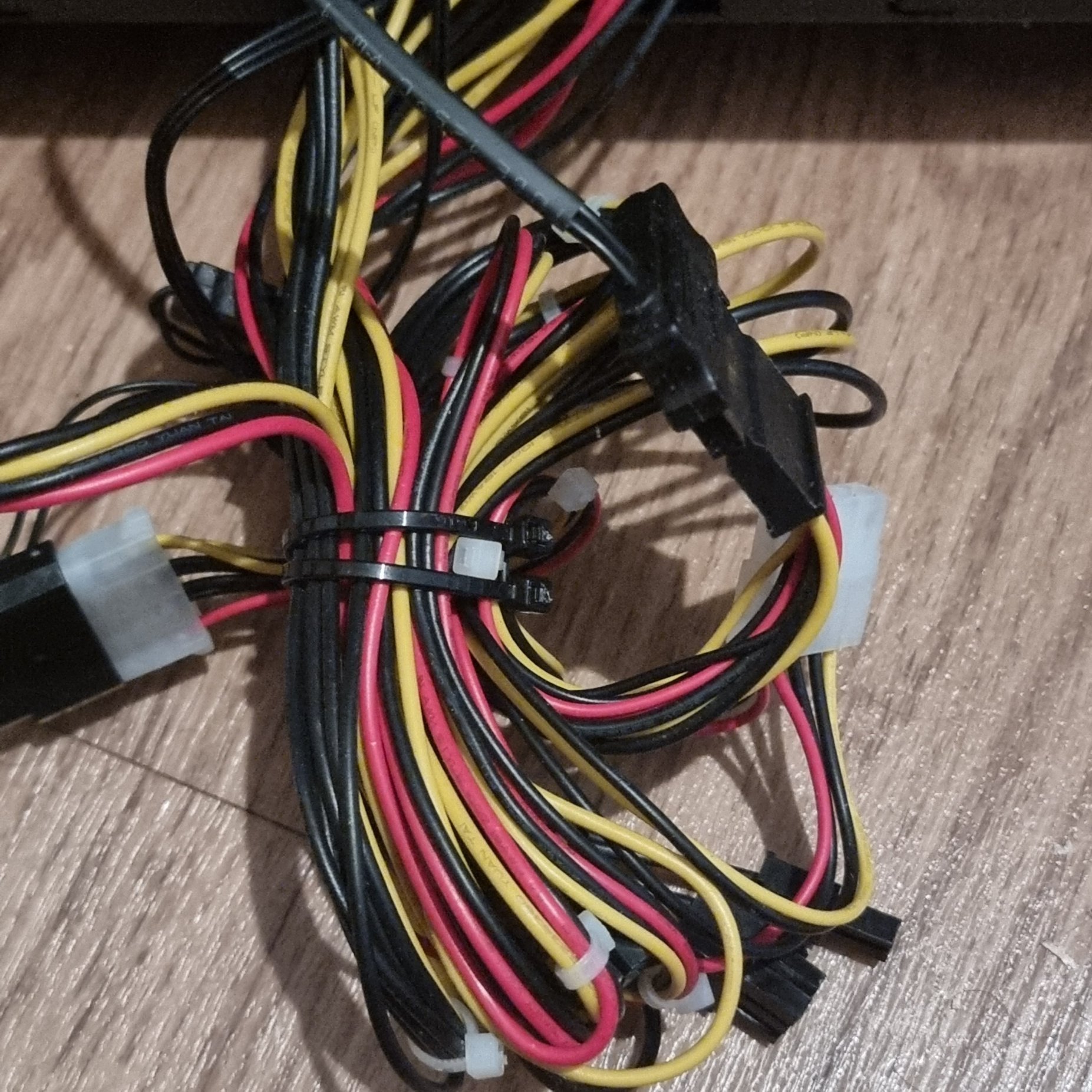

Ich habe beim letzten Mal, als ich den PC geöffnet habe, keine vier S-ATA Netzkabel gesehen. Die Kabel sind aber so in dem Gerät verstaut das man auch nicht alles sieht und ich habe ehrlich gesagt keine besondere Lust jetzt alles auseinander zu nehmen. Ich bekomme das dann nie wieder so geordnet hin, wie es jetzt ist. Kann man denn keinen Adapter von diesen Molex oder wie die IDE-Netzkabel heißen auf S-ATA besorgen?
Die Angaben auf der Seite von Otto stimmen nicht mit denen überein, die tatsächlich verbaut wurden. Das sieht man ja schon an der verbauten CPU. Dort ist angegeben dass eine AMD Ryzen 3 4300GE CPU verbaut wurde, in Wirklichkeit arbeitet darin aber eine "AMD Ryzen 3 PRO 4350G with Radeon Graphics" CPU. Otto musste mir gegenüber schon bei einem anderen PC, den ich hatte, zugeben dass die Daten auf der Seite nicht mit denen übereinstimmen, die es dann auch wirklich sind. Daher gehe ich auch davon aus, dass ein anderes Netzteil verbaut wurde.
Ich habe den PC nun einmal geöffnet und folgende Kabel vorgefunden:
Ich habe ein weiteres S-ATA-Netzkabel gefunden, das aber mit einem weiteren Lüfter an der Gehäuseinnenseite verbunden ist. Weitere S-ATA-Netzkabel gibt es tatsächlich nicht. Das Netzteil ist aber das beschriebene, das stimmt schon einmal.
