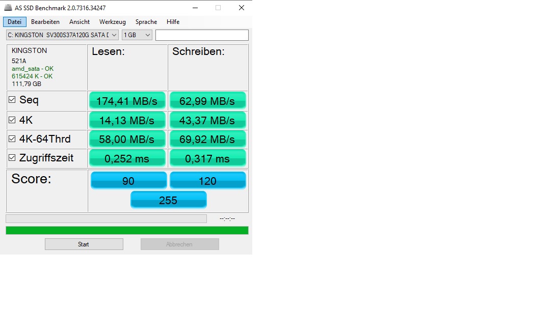

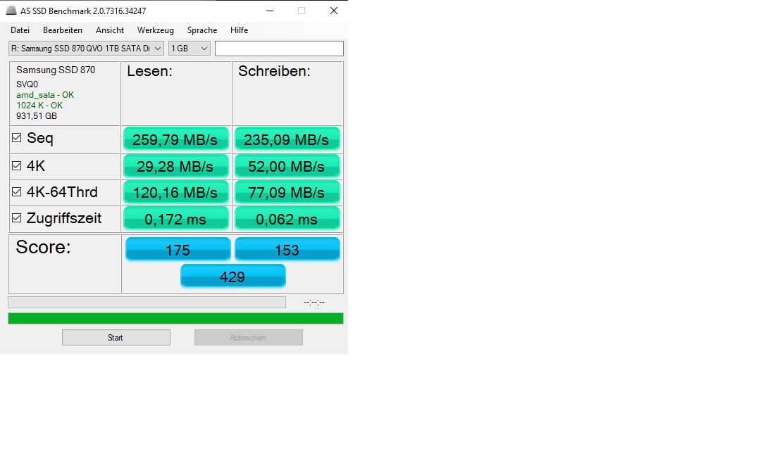

Nun habe ich über AS SSD einen Benchmark durchgeführt und war überrascht. Die SSDs müssten doch eine viel höhere Lese-/Schreibgeschwindigkeit haben oder nicht? Im Anhang füge ich ein paar Screenshots hinzu.

Die V300 ist so schnell wie beworben -> https://geizhals.de/kingston-ssdnow-v300-120gb-sv300s37a-120g-a865725.html
Die 870 QVO ist eine langsame, billige serie mit QLC chips. Diese haben knapp10x hoehere latenzen, 10x weniger IPS und etwas weniger schreibrate, als moderne TLC SSDs.
Gerade letztere wuerde ich wirklich nur als Datengrab nehmen, da QLC zellen nach 100-1000x beschreiben kaputt gehen

Das ist in dem alten System auch nur ein SATA-3G port und kein 6G.
Da gibts zwar onboard noch eine AsMedia-Controller mit SATA-6G aber der ist oft nur mit einer PCIe-lane angebunden.

Die 4K Leistung bei der Samsung ist ganz gut, das wars aber auch.

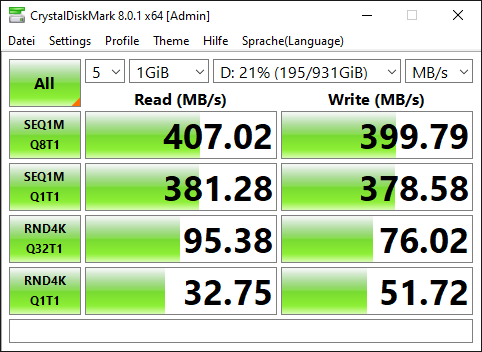

Der Asmedia ASM1061 erreicht an PCIe 2.0x1 400MB/s. Der Port ist SATA-6G.
CrystalDiskMark_20210505125434_860-1.png as-ssd-bench Samsung SSD 860  19.04.2021 14-14-47.png
Reaktionen: badboys
Nö, wie schon angemerkt, die laufen genau so (langsam) wie sie sollen. Sind hald Billig-SSDs

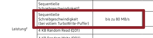

Abseits der Anbindung, musst Du ebenfalls beachten, dass die Leistung der 870 QVO noch deutlicher abfallen kann, nämlich unter 80 MB/s Schreibgeschwindigkeit:
Solche SSDs sind halt preisgünstig zu haben, letztlich aber nicht wirklich empfehlenswert. Da sollte man schon ein paar wenige Euro mehr ausgeben.

Die kleine Kingston würde ich ersetzen, das ist eine ziemlich Bremse da viele Daten (Auslagerungsdatei) über diese SSD laufen.
Reaktionen: badboys
