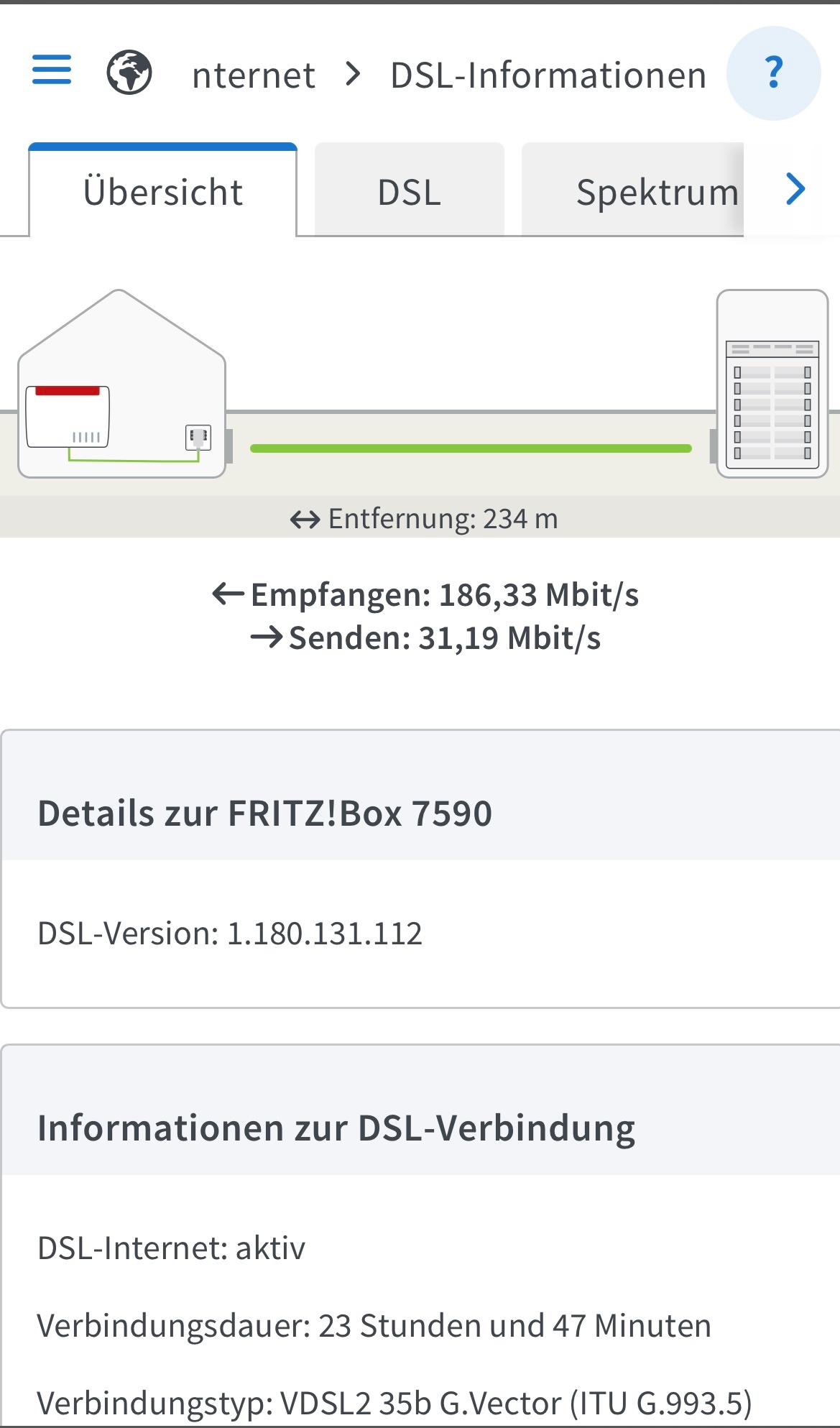

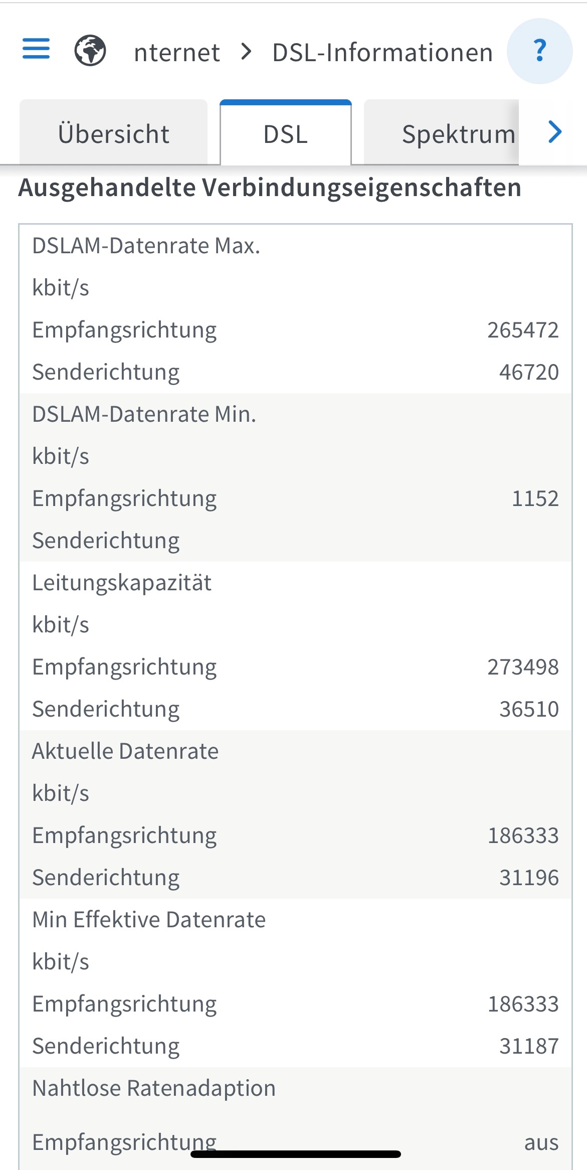

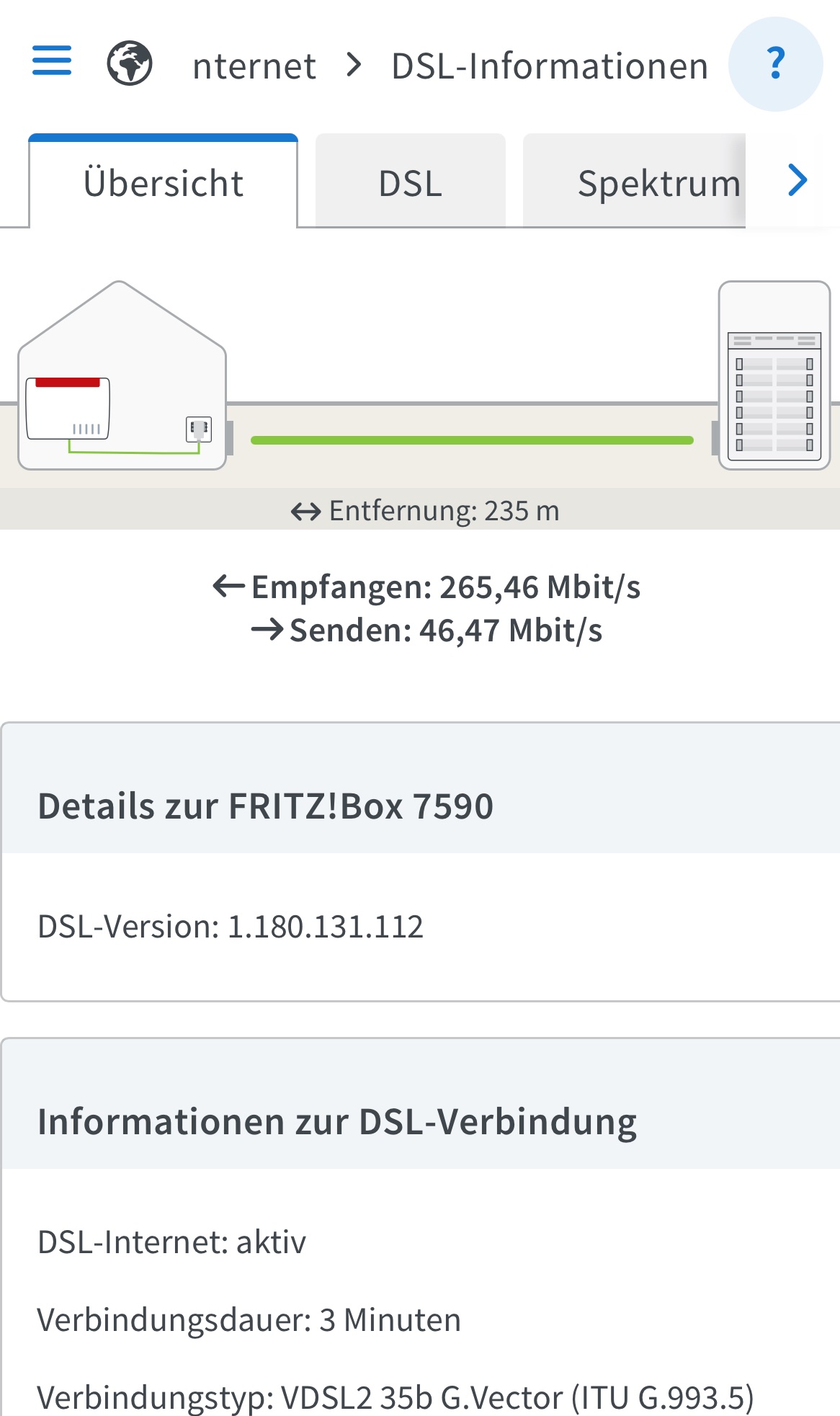

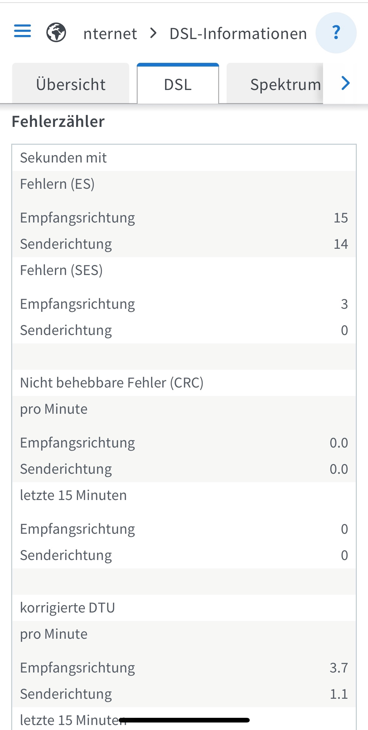

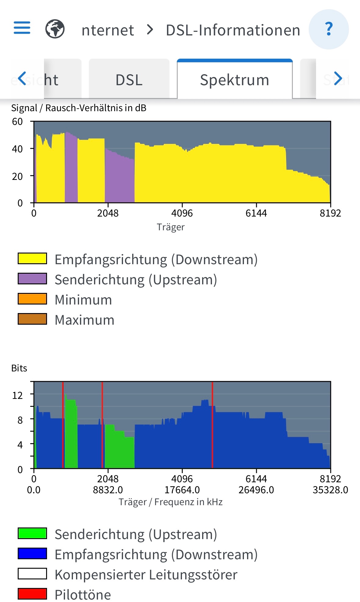

seit gestern Abend habe ich statt meiner 250 MBits nur noch 170 MBits. Meine FRITZ!Box hat gestern mehrere Male die Verbindung zum Internet verloren und hat versucht diese wieder herzustellen( kein Stromausfall oder Netztrennung). Seit dem habe ich nur noch die geringe Geschwindigkeit zur Verfügung. Ich weiß das die Telekom ein Programm hat, welches die Leitung auf die Stabilität untersucht und auch die Geschwindigkeit gegebenenfalls anpasst. Ist das in meinem Fall passiert? Wie lange muss ich dann warten bis ich meine volle Geschwindigkeit wieder habe?
Über eine Rückmeldung würde ich mich sehr freuen.
Christoph

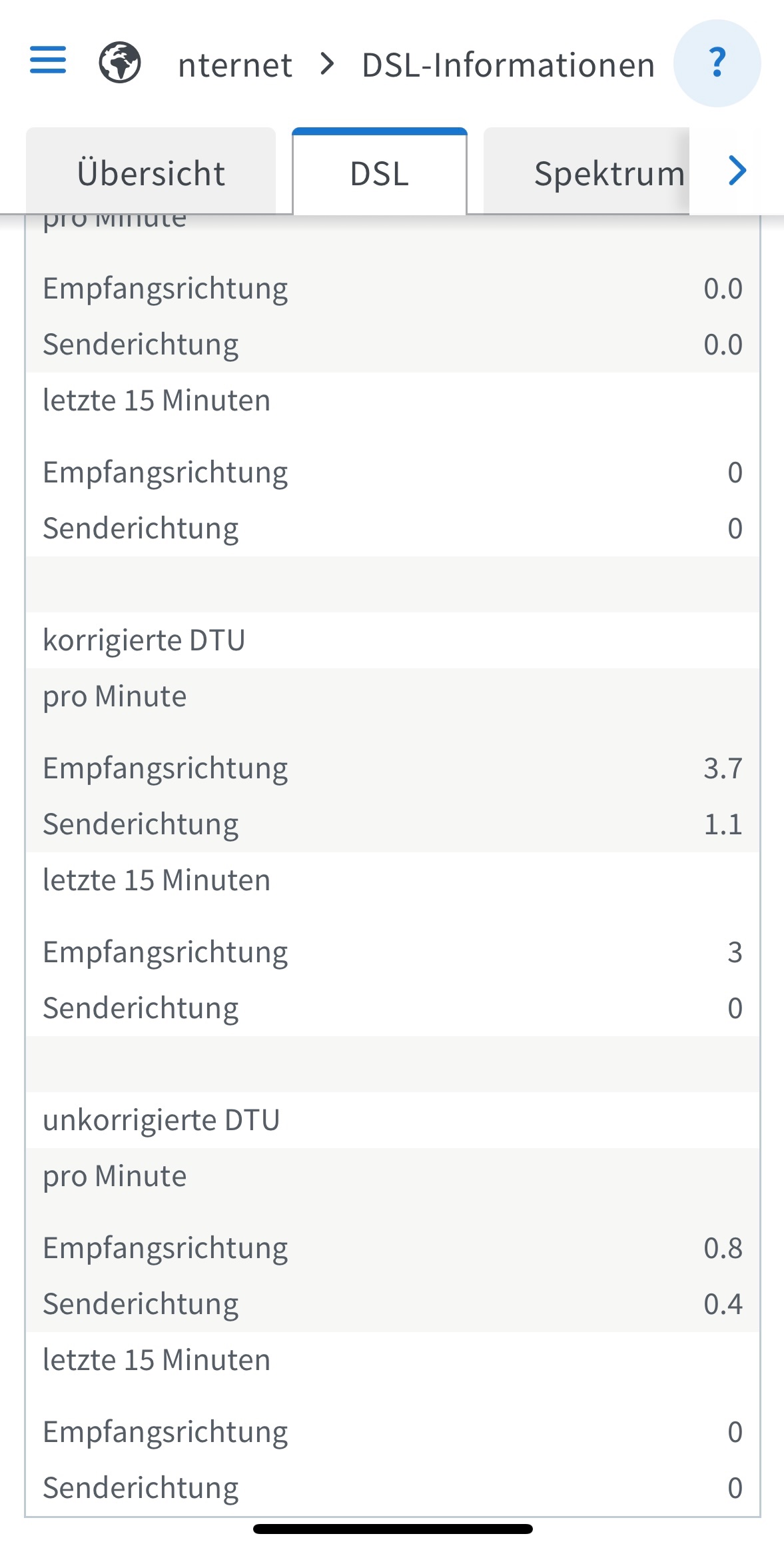

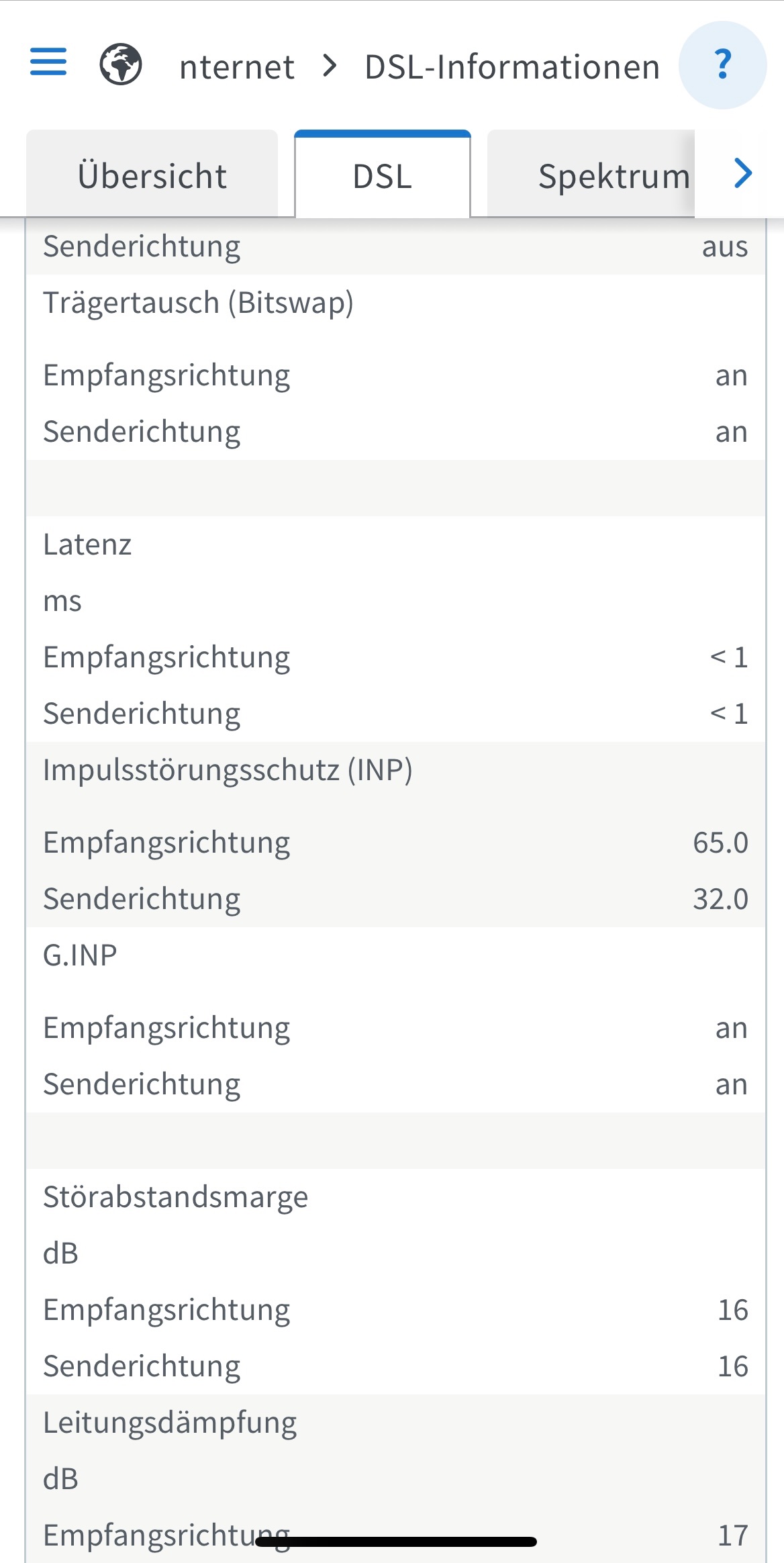

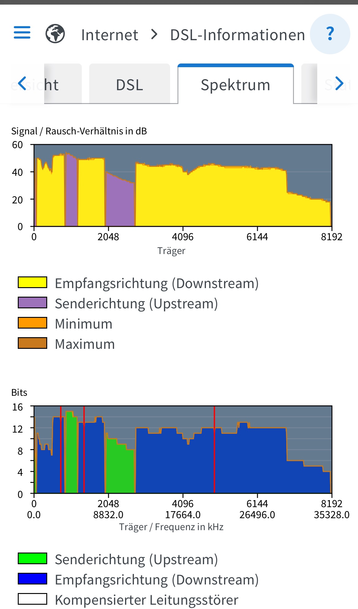

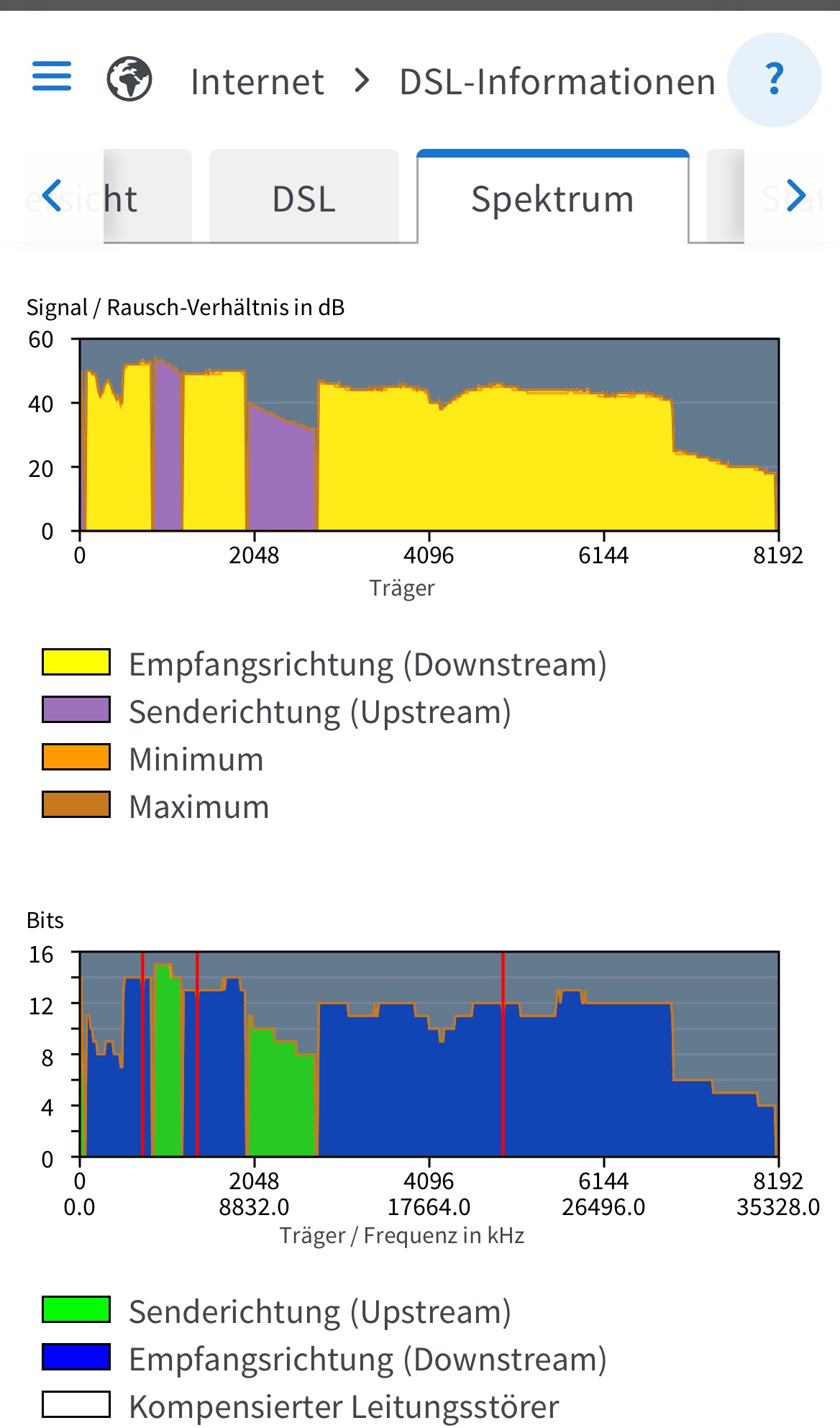

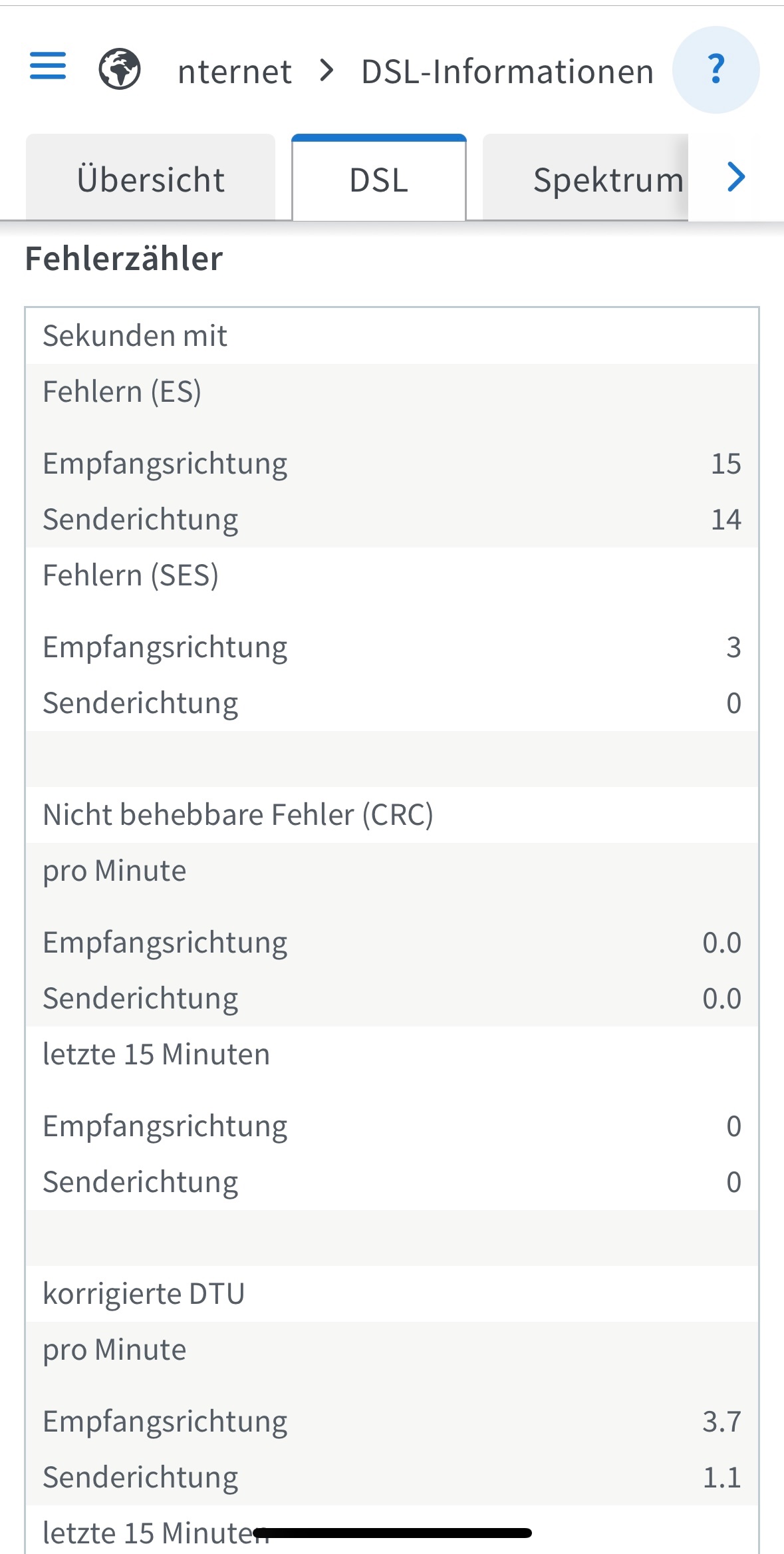

Schick mal Screenshots aus der Fritzbox, sowohl die DSL Informationen als auch den Graphen/Spektrum (mit Min/Max Schalter unter dem Graphen aktiviert).
Dann kann mans etwas besser beurteilen.
Reaktionen: eifelman85

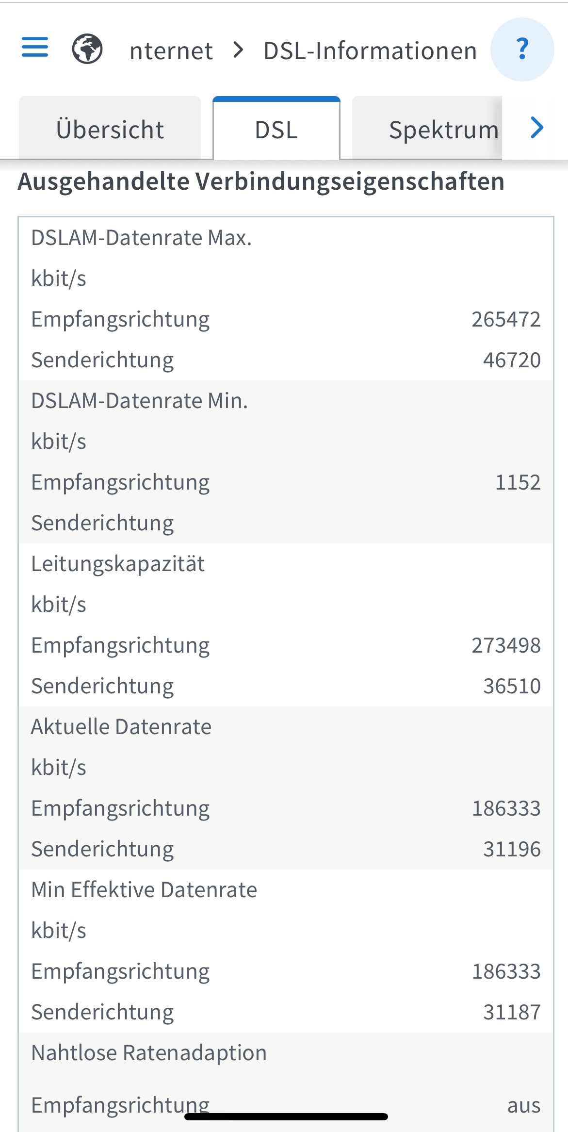

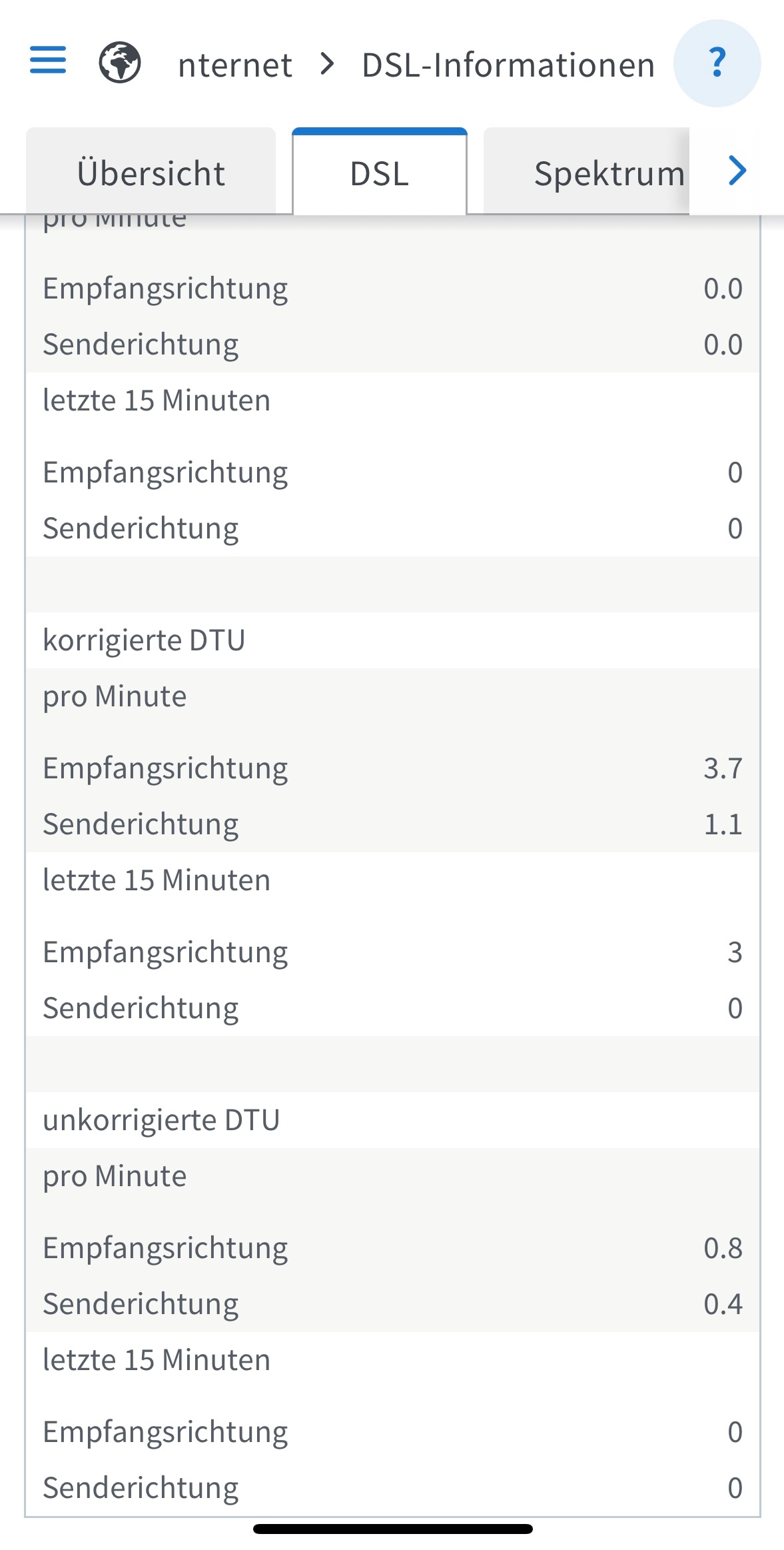

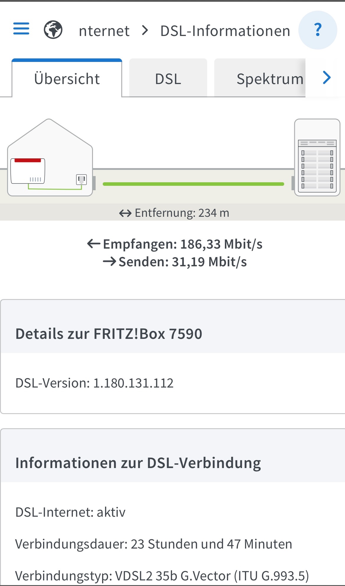

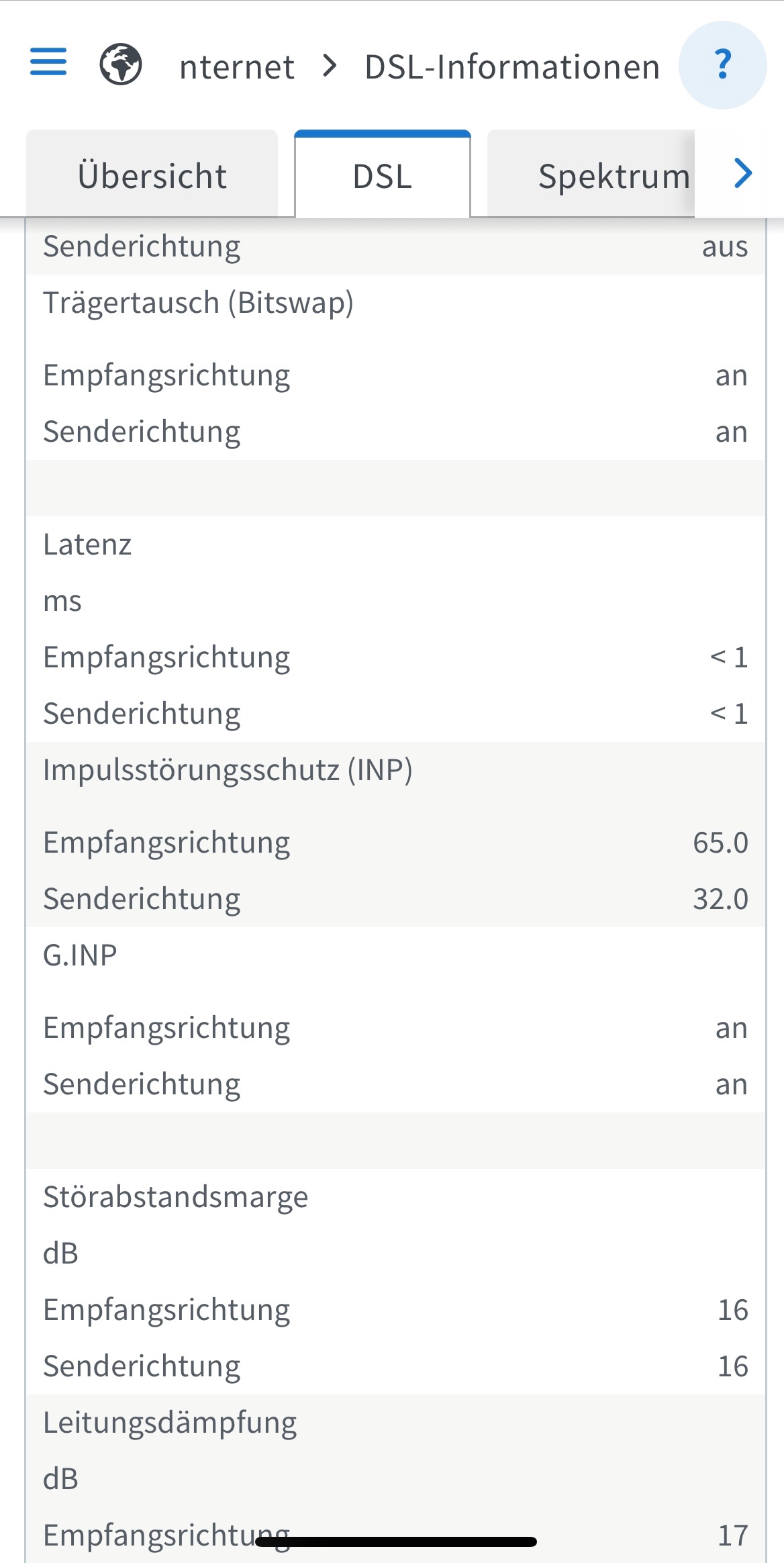

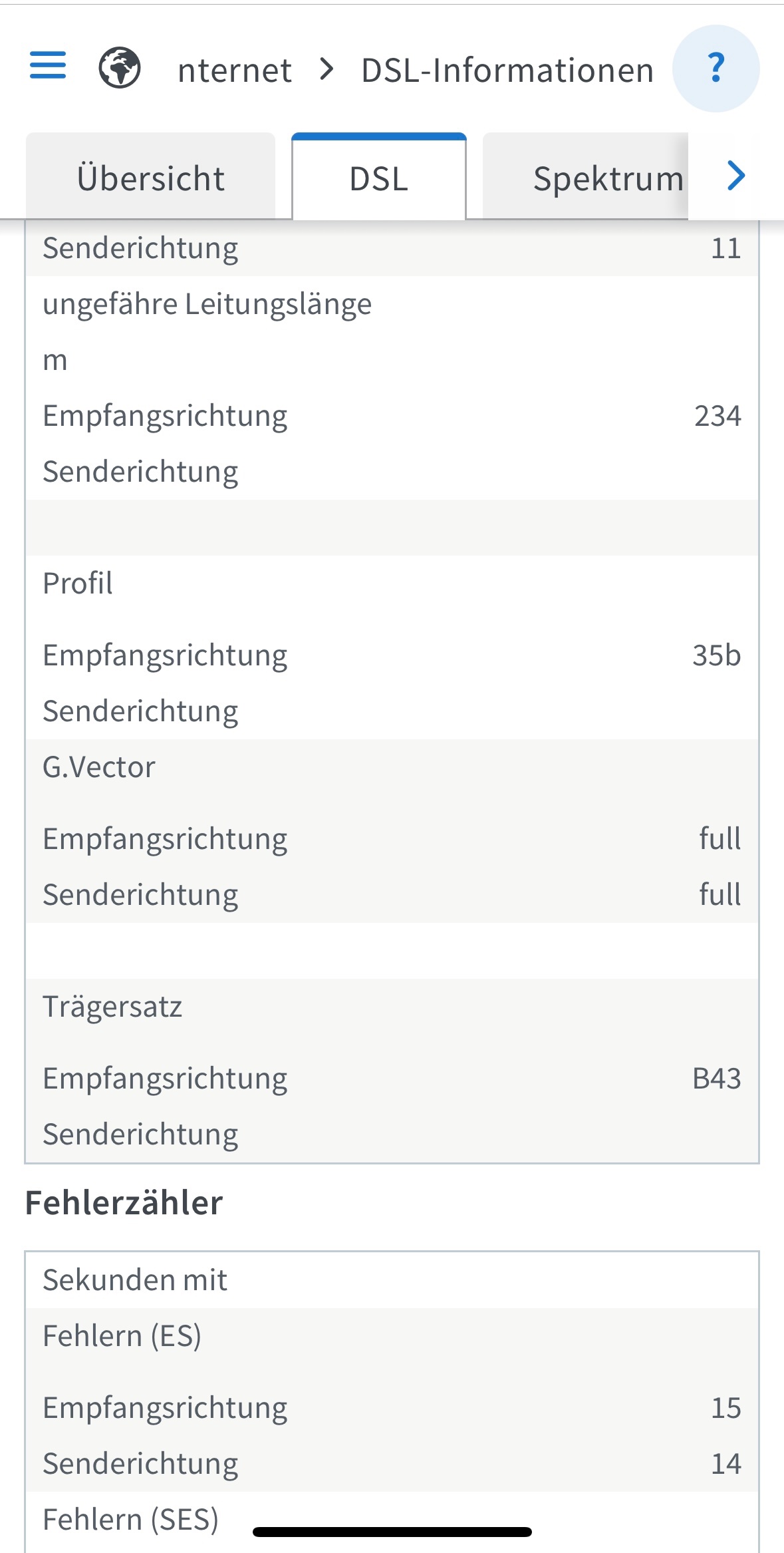

Ich hoffe das hilft weiter

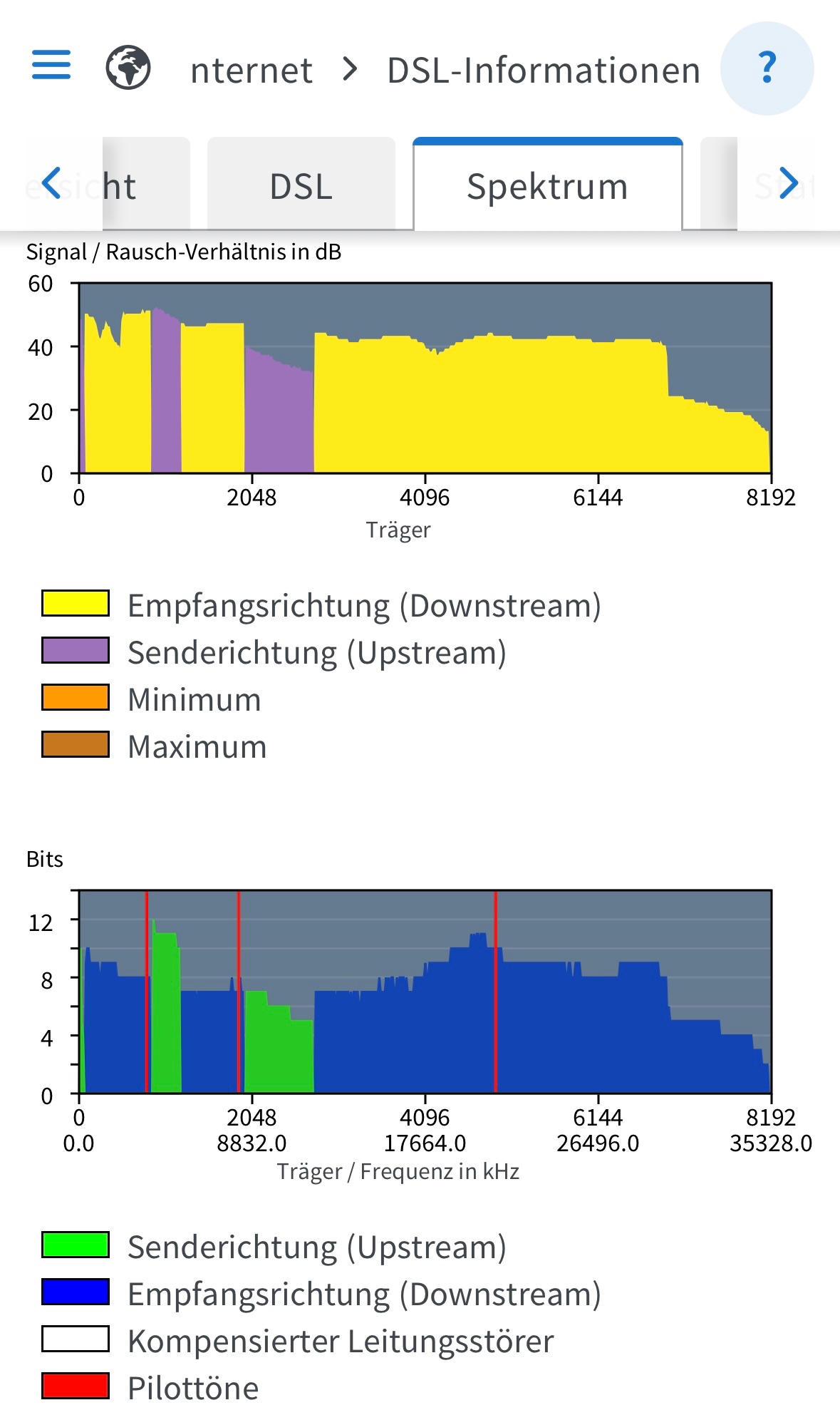

Starte die Box jetzt nochmal neu. Falls die Geschwindigkeit dann immer noch so niedrig ist, zeig das Spektrum nochmal, aber achte drauf, unten Minimum/Maximum anzuklicken.
Rein von der Bitbelegung würde ich von einem (ggf. temporär aufgetretenen) Problem mit den Vectoringberechnungen im Frequenzbereich bis 17,6 MHz ausgehen.

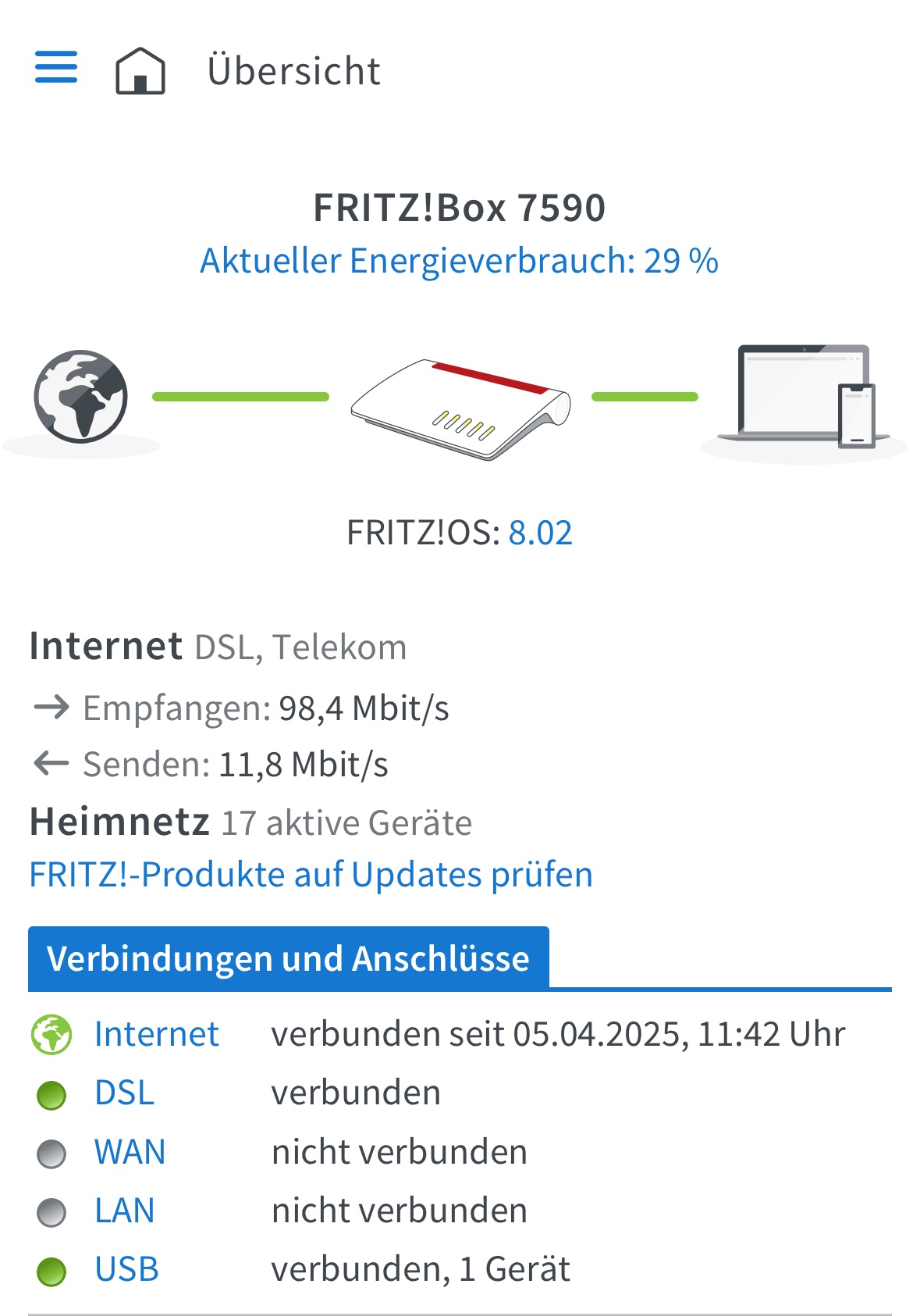

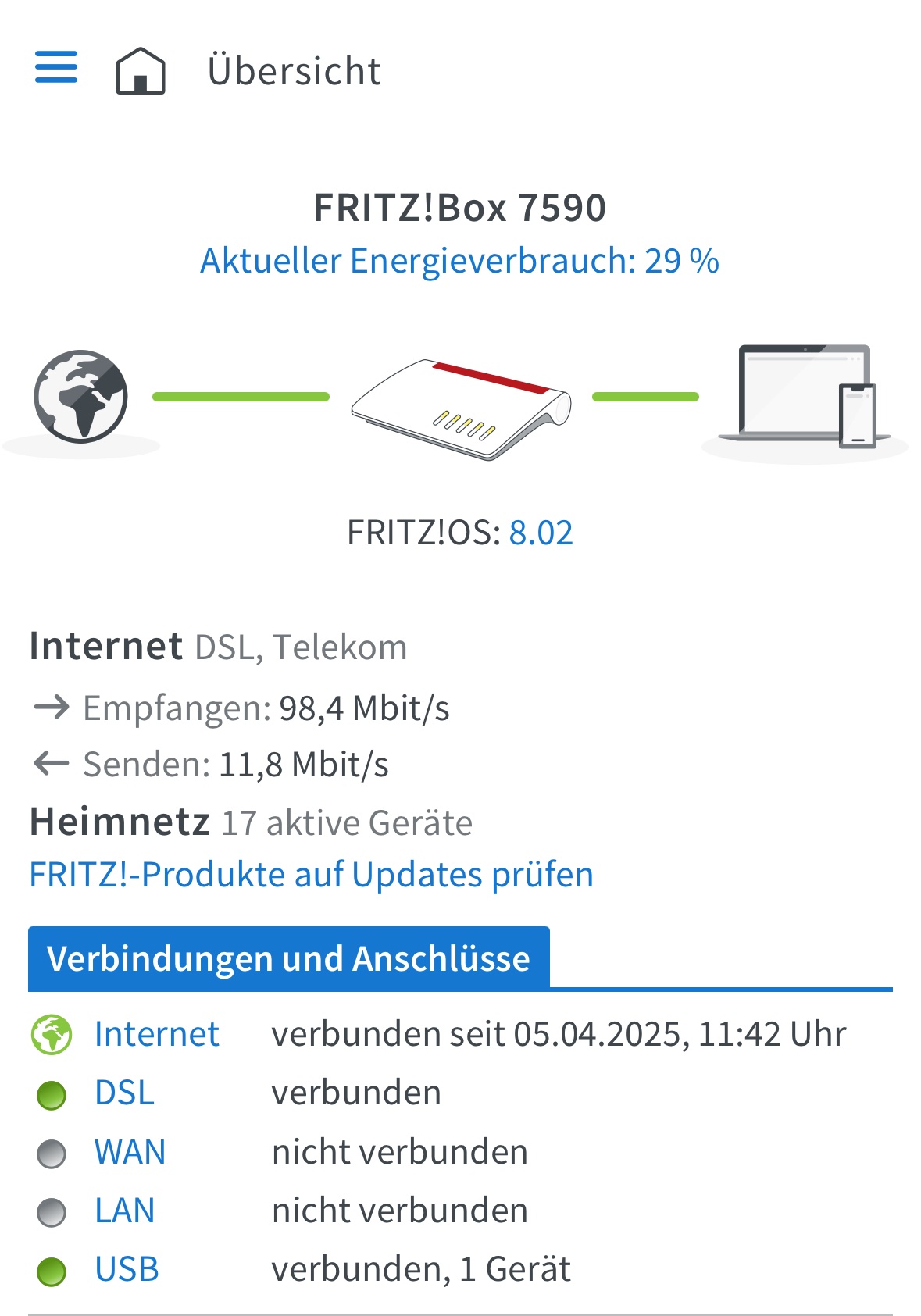

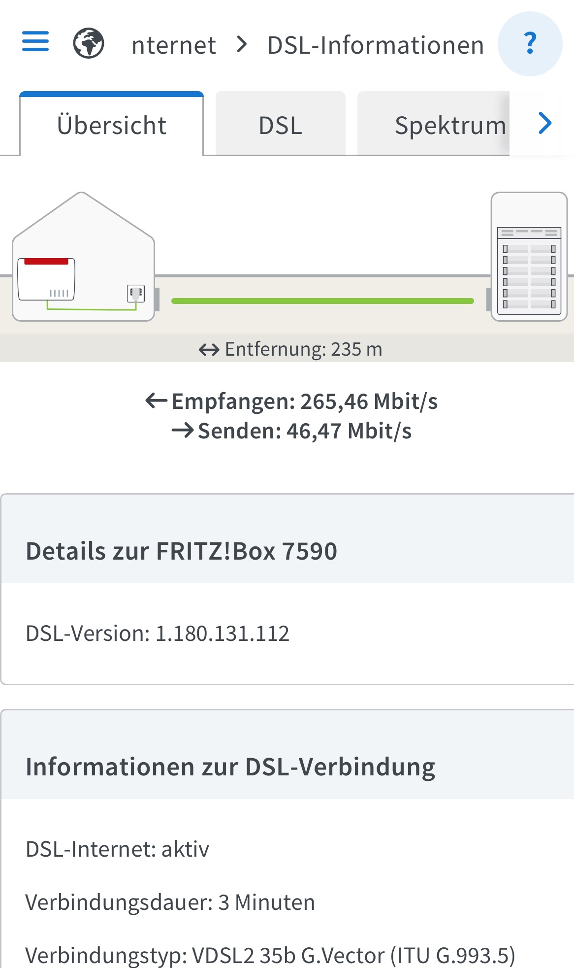

Jetzt sind es sogar nur noch 100 MBits mit dem die FRITZ!Box synchronisiert! Hab die Box neu gestartet leider keine Verbesserung.
Der Sync ist wieder in Ordnung, die Session aber noch nicht.
Klick mal auf Neu verbinden im Online-Monitor.
