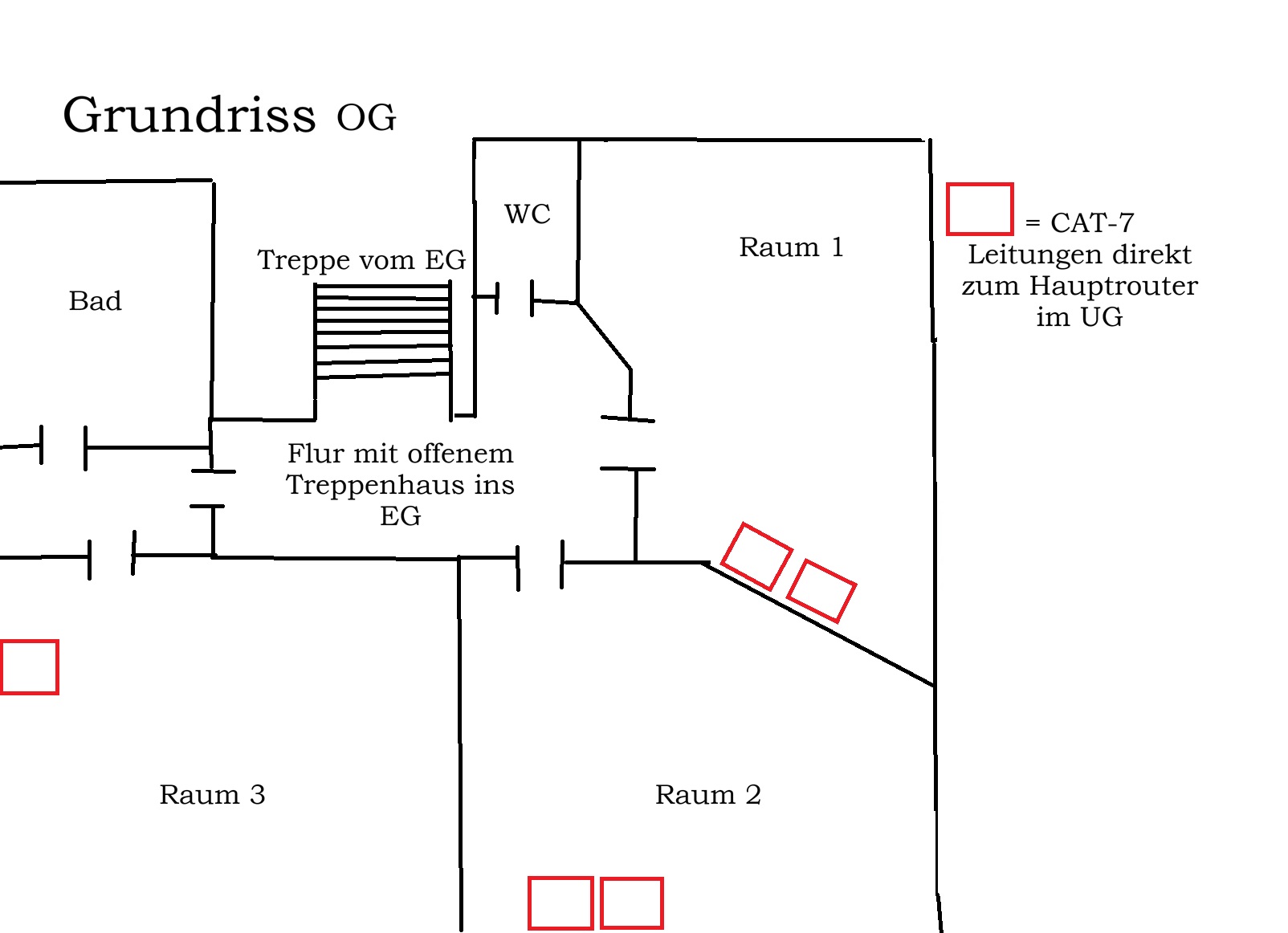

Hallo Forengemeinde,

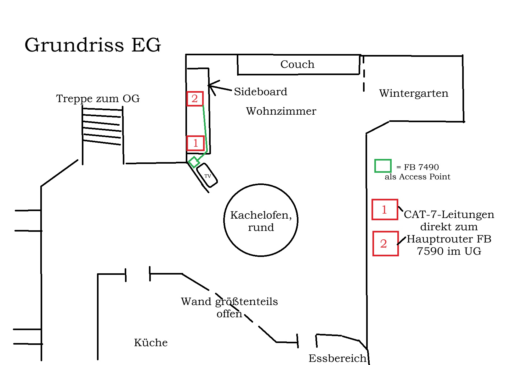

Dafür habe ich euch mal einen Grundriss des EG und des OG angefertigt, damit man sich ein Bild machen kann, wie der aktuelle Status Quo im Haus aussieht.
Ich fange mal beim EG an:
Die derzeit einzige WLAN-Quelle im Haus wird aktuell im EG durch eine alte FritzBox 7490 erzeugt. Diese befindet sich im Access Point-Modus, das heißt, sie ist nicht der Hauptrouter, sondern bekommt vom Hauptrouter (FB 7590) im Keller via CAT-7-Leitung / LAN das Internet zugespielt.
Sie befindet sich derzeit im Wohnzimmer, wo sich auch die einzigen 2 LAN-Anschlüsse (rote Kästchen 1 & 2) des EGs befinden. Diese wurden erst vor einiger Zeit dort installiert, die gab es also nicht schon seit Hausbau. Sie sind strategisch auch nicht gut im Raum platziert, sondern liegen leider in ca. 50cm Abstand nebeneinander an der selben Wand.
Mit dieser derzeitigen Konstellation ist ein WLAN-Empfang im gesamten EG und auch in Teilen des hinter der Wohnzimmerwand angrenzenden Garten / Außenbereichs vorhanden, im OG in Raum 1 und 2 zwar auch, aber Richtung Raum 3 und Badezimmer eher schlecht.. Zum ganz normal Surfen / 4K-Streamen auf YouTube/Netflix reicht es aber, vor allem in Raum 1, welcher sich direkt über dem Wohnzimmer befindet. Zum Videodateien direkt übers Heimnetzwerk schauen offenbar nicht, wie der letzte Thread gezeigt hat.
Im OG ist die Situation die Folgende:
Im OG befinden sich in Raum 1 & 2 je 2 Dosen mit einer CAT-7-Leitung, die auch wieder direkt zum Hauptrouter ins UG geht. In Raum 3 nur 1 Leitung.
LAN-Anschlüsse wären im OG zwar durchaus vorhanden, die Frage nach einem zentral aufgestellten Access Point stellt sich aber dennoch. Auch, weil einige Familienmitglieder ungern den "funkenden WLAN-Sender" direkt bei sich in ihrem Schlafraum neben dem Bett haben wollen. Eine Aufstellung im Flur wäre aus diesen Gesichtspunkten zwar besser, aber eher mit größerem Aufwand verbunden, da sich im Flur ja kein direkter LAN-Anschluss befindet derzeit.
Im EG stellt sich zudem auch die Frage, ob der Platz der derzeitigen FB 7490 / des derzeitigen Access Points gut gewählt ist. Aus optischen bzw. ästhetischen Gründen (was einigen Familienmitgliedern auch wieder wichtig zu sein scheint), kann die schwarze globige FB 7490 nicht hoch / unterhalb der Decke platziert werden, wo sie vermutlich die beste Abstrahlung hätte, sondern befindet sich auf Höhe der Fußbodenleiste in einem Spalt zwischen Wand und einem Sideboard.
Aufgrund der dort vorhandenen 2 LAN-Dosen ist ein Umsetzen im EG nur begrenzt möglich. Die Überlegung war, sie auf die gegenüberliegende Seite der Wand mit dem TV zu machen. Ein Kabelkanal zur Dose wäre dort vorhanden. Dort würde sie dann - zwar auch wieder auf Fußbodenleistenhöhe - hängen, aber hätte keine größeren Hindernisse / Objekte vor sich und könnte so besser ins EG rausstrahlen. Nachteil wäre, dass sie dann halt nicht mehr direkt ins Wohnzimmer reinstrahlt, wo man sich ja die meiste Zeit im EG aufhält (weniger oft in Küche, Flur oder Essbereich, zumal auch dort immer noch guter WLAN-Empfang vorhanden ist.
Ob so ein Umsetzen an die Rückwand der TV-Wand allerdings die derzeitge Situation im OG verbessern würde, weiß ich nicht.
Die Wände / Decken haben eine normale Höhe. Gemessen habe ich nicht, würde sie aber auf so ca. 2,50m oder so schätzen. Normale Raumhöhe eben.
Hoch ins OG geht es meines Wissens durch Stahlbeton und Fußbodenheizung - allerdings ist das Treppenhaus vom EG hoch ins OG offen und weitläufig.
Der beste WLAN-Empfang von der derzeitigen Position der FB im EG ist daher momentan im OG auch in Raum 1 (befindet sich direkt oberhalb des Wohnzimmers) und Raum 2 (befindet sich oberhalb der Küche / Essbereich im EG).
Habt ihr Ideen? Decken-APs und so Zeug ist leider nicht möglich - größere Umbauarbeiten bzw. Wände oder Decken aufreißen geht nicht. Auch Kabelkanäle die Wände hoch zur Decke fällt aus optischen / ästhetischen Gründen eher weg.
Ich muss leider mit dem arbeiten, was vorhanden ist.
Vielen Dank euch!

Denke Deine Empfangsproblme werden von dem massiven Kachelofen in der Mitte verursacht. Hat der einen Metall Einsatz? Ist der unten breiter als oben?Der verursacht einen Schatten im Essbereich und Küche.
Das könnte man mit einem Repeater beheben, position bei der Küchentür.
Kann aber auch sein, das dieses Funkloch über den AP vom DG versorgt wird.
Ansonsten ist die Position der 7490 fast optimal. Teste die 7490 mal mit Wifi6 Smartphone auf 5ghz müste da so ca 7m herum 300Mbit kommen ohne Hinderniss, mit fritzAppWlan.

Im OG AP in Raum1 links neben die Dose.
Wenn die LED stören, ausschalten oder zukleben.
Die Wände dort müsten ja Leichtbau Wände sein, weil sie ja nicht auf den Wänden des EG stehen oder ungenau gezeichnet.
Im DG fehlt der Schornstein in Flurecke?Der wift auch Schatten in Richtung Raum 3 und Bad. Daher wäre der Ap dort an Flurwand im Flur nicht Schornsten besser. Denke da wird die Kabelführung schwierig.
bzw Kabelzuführun von Raum2 und AP in Frurmitte oder dort in Ecke Raum2.

Habe heute vormittag mal die Position der 7490 an verschiedene Stellen im EG (halt noch in der Nähe der möglichen 2 LAN-Dosen) platziert und den Empfang im EG getestet.
Das EG macht empfangstechnisch eigentlich keine Probleme - egal, wo die 7490 steht.
Problematisch war ja der Empfang im OG. Der hat sich durch eine Veränderung der 7490 im EG zwar leicht verbessert, aber war nicht überall gleich gut. Um einen eigenen AP im OG komme ich also nicht drum herum.
Bislang war das OG ja rein von der 7490 im EG aus "mitversorgt".
Nein, die Schrägwand im OG, wo in Raum 1 die 2 Dosen sind, gibt's drunter im EG so nicht, das stimmt. Nur die Außenwand, die da an der Schrägwand anschließt.
Ja, der Schornstein ist (logischerweise) genau über dem Kachelofen nach oben. Habe ich im OG-Bild vergessen einzuzeichnen. Der befindet sich im OG-Bild zwischen Eingang zu Raum 1 und 2 in der Ecke.
Ob der Kachelofen innerlich Metall verbaut hat, weiß ich gerade nicht. Die Tür hat jedenfalls ein Metallgehäuse. Innendrin sind Backsteine verbaut, aber was drunter liegt, kann ich nicht sagen.
Innen in Öfen sieht man immer Schamott Steine. Meist ist auch in Kachelöfen innen ein Metalleinsatz, der dann innen und aussen verkleidet ist.
