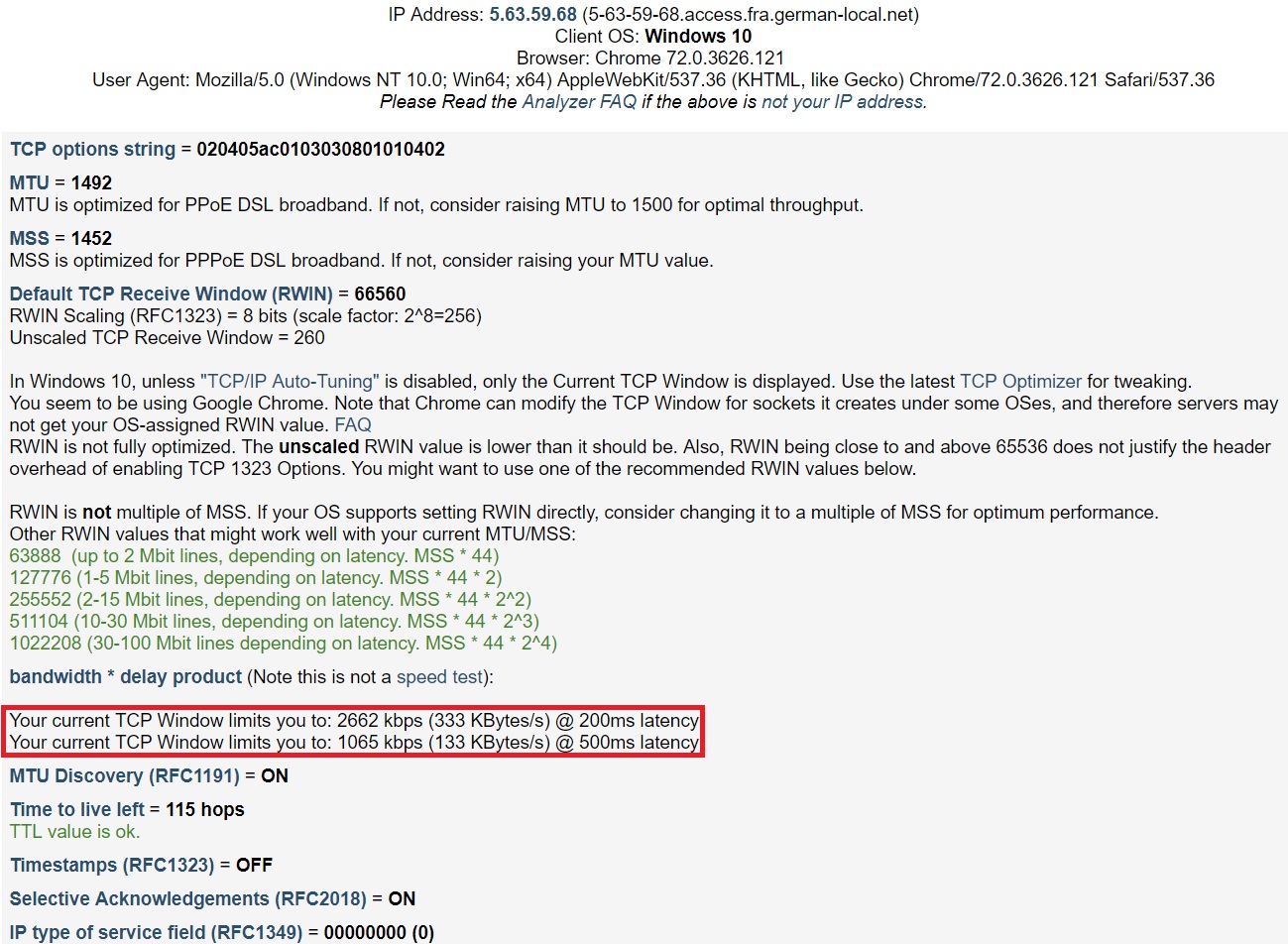

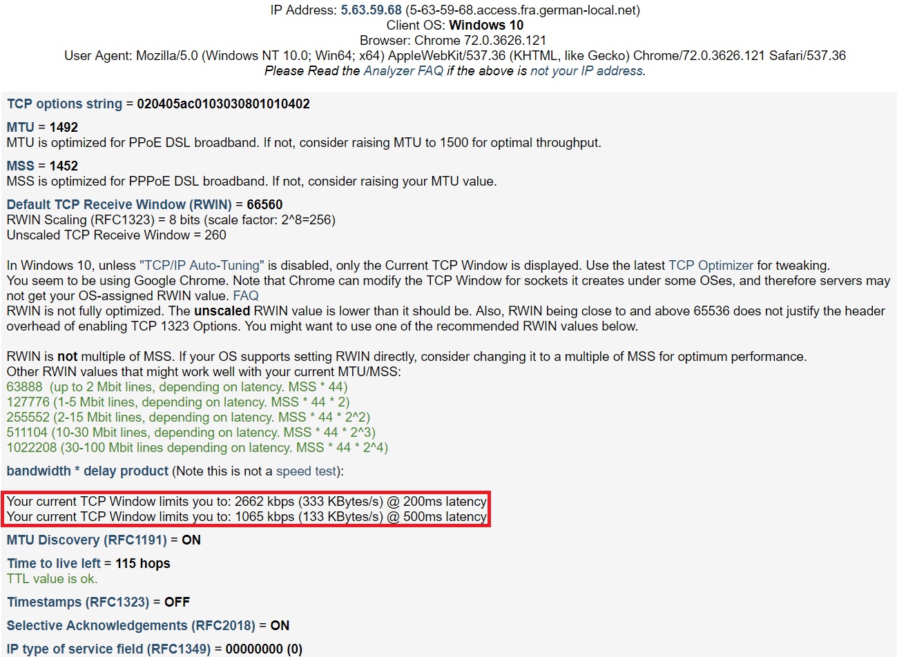

Tcpanalyzer zeigt mir folgendes:
« SpeedGuide.net TCP Analyzer Results »
Tested on: 2019.03.11 06:46
IP address: 5.63.xx.xx
Client OS/browser: Windows 10 (Chrome 72.0.3626.121)
TCP options string: 020405ac0103030801010402
MSS: 1452
MTU: 1492
TCP Window: 66560 (not multiple of MSS)
RWIN Scaling: 8 bits (2^8=256)
Unscaled RWIN : 260
Recommended RWINs: 63888, 127776, 255552, 511104, 1022208
BDP limit (200ms): 2662kbps (333KBytes/s)
BDP limit (500ms): 1065kbps (133KBytes/s)
MTU Discovery: ON
TTL: 115
Timestamps: OFF
SACKs: ON
IP ToS: 00000000 (0)

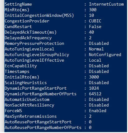

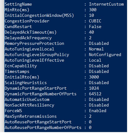

Außerdem heißt es, dass das momentane TCP Window meine Geschwindigkeit beschränkt. Nach ein wenig goooglen habe ich herausgefunden (oder glaube es zumindest) dass man den nötigen RWIN-Wert in Windows 10 nicht mehr direkt ändern kann sondern nur die "Agressivität" des Autotuningvorgehens :/
Auch mit dem Tool SG TCP Optimizer und den voreingestellten "Optimal"-Werten hat sich nichts verändert...
Zudem habe ich mal ein Bild der Einstellungen wie es mir Powershell ausspuckt hinzugefügt.

Das mit dem TCP window passt schon so bei Windows 10. Solange das RWIN scaling aktiv ist. Der ausgelesen RWIN Wert ist nur für die eine http Verbindung. Bei jeder einzelnen Verbindung passt Windows den Wert an.
