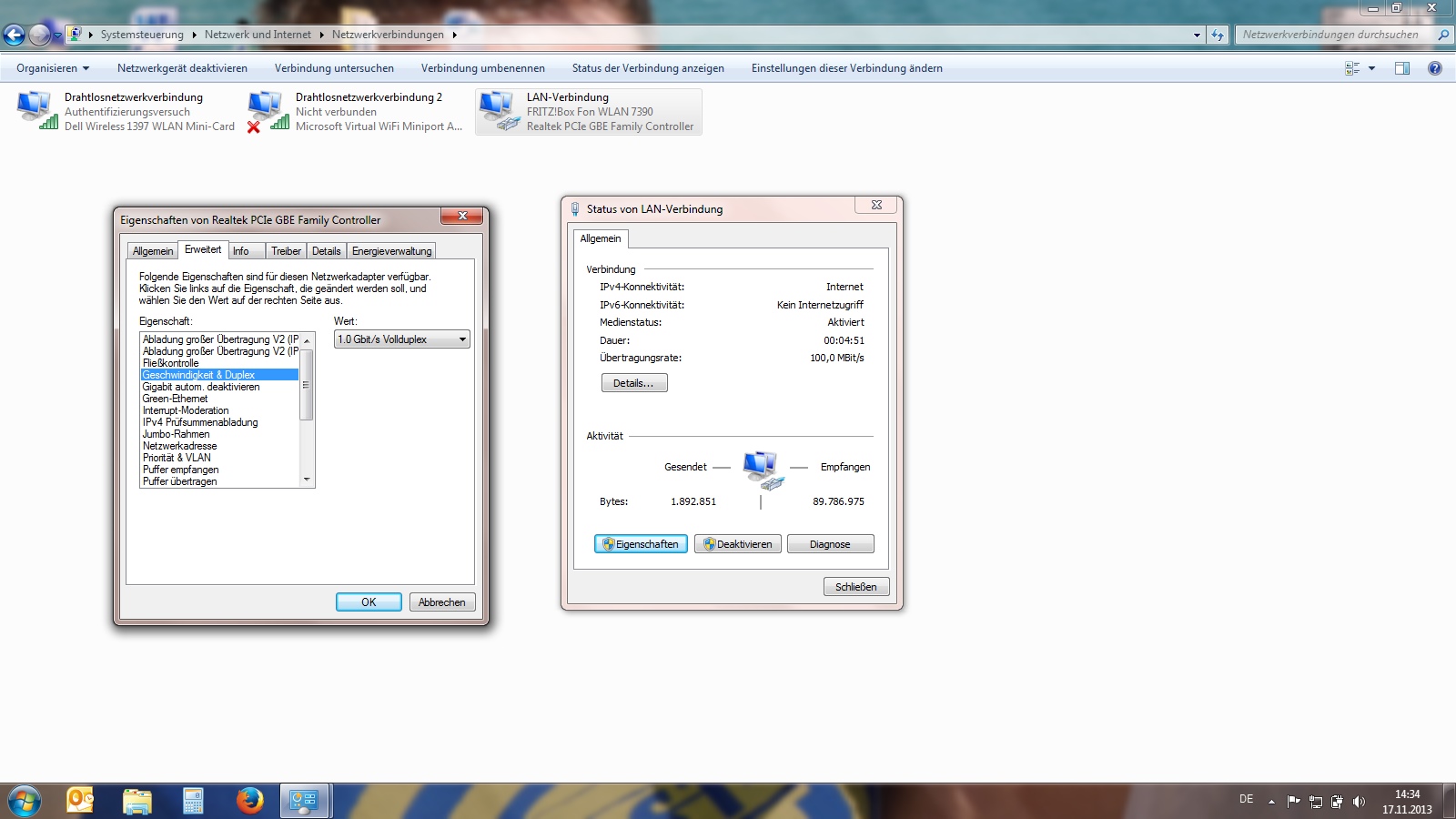

Nun wollte ich die ersten Daten vom PC auf das NAS bringen, doch die Übertragungsgeschwindigkeit lag nur bei 11Mbit/s. Was ganz schön langsam ist.
Mein Nas System hat aber 1Gbit Lan, Mein Desktop PC auch (Mainboard: Asus P5W DH Deluxe) und auf der FritzBox habe ich 1Gbit Lan auf allen Port aktiviert.

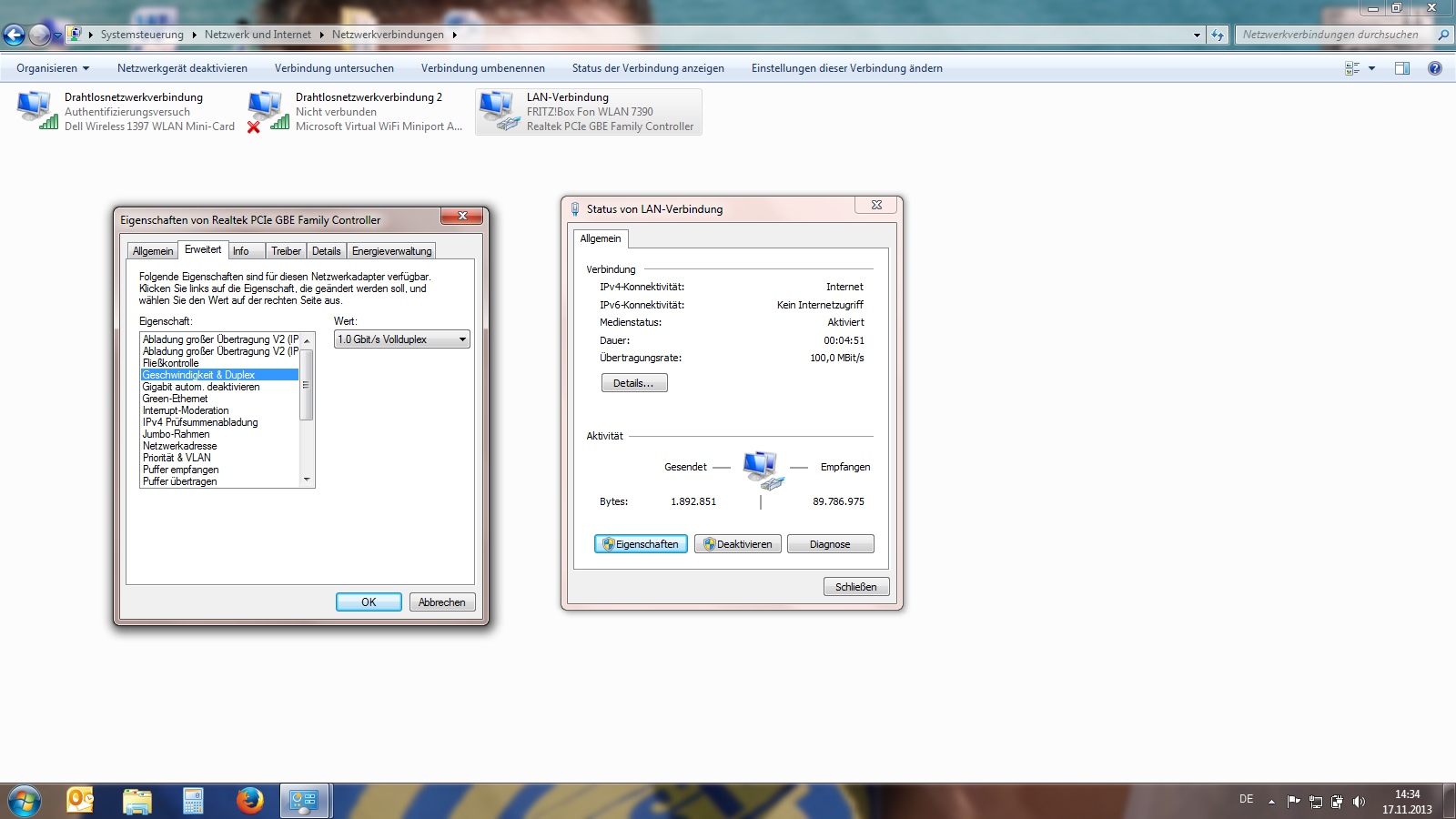

Nun hab ich festgestellt wenn ich unter Adaptereinstellungen auf meinem PC bin und per rechtsklick auf den 1. Lanport klicke und aud von da auf Eigenschaften/Kofigurieren/Erweitert und da auf Geschwindigkeit und Duplexmodus gehe, kann ich auf 1000Mbit/s Vollduplex stellen, doch dann bricht die verbindung sofort zusammen und mir wird gesagt Nicht Verbunden. Stell ich auf 100Mbit/s Volldublex ist die Verbindung aktiviert. Liegt es am Netzwerkkabel? Ist ein Cat 5 Patchkabel, welches vom PC zu einer Netzwerkdose geht, die führt vom Schlaf- zum Wohnzimmer und von der Wohnzimmerdose dann zum Router. Die Kabelverbindung in den Dosen kann ich nicht sagen, da schon vorhanden (Mietwohnung). Treiber sind erst aktuell drauf, da vor paar Tagen der pc neu aufgesetzt wurde.

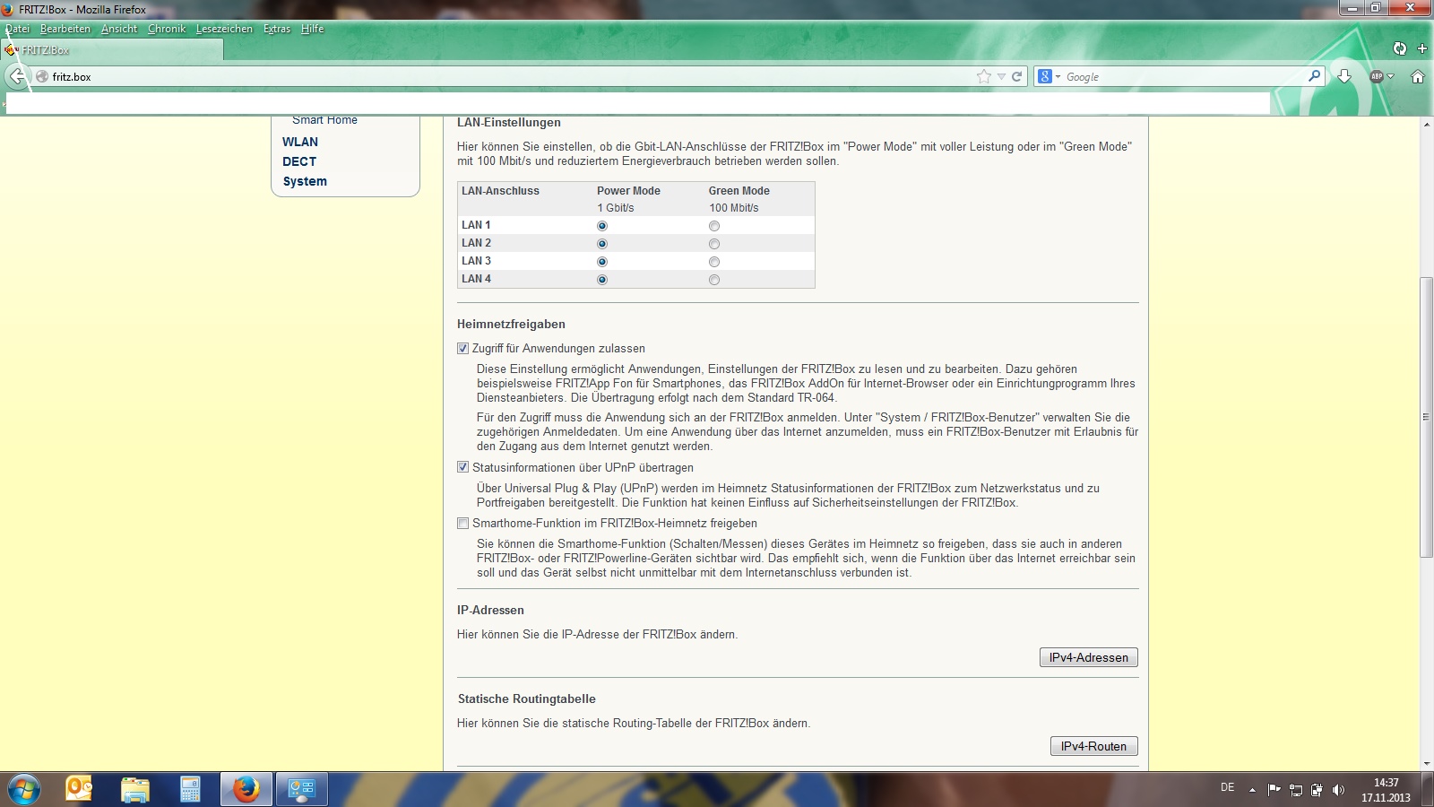

Gab es da nicht so eine Green Option in der Fritzbox, die die Ports manchmal auf 100Mbit stellt?

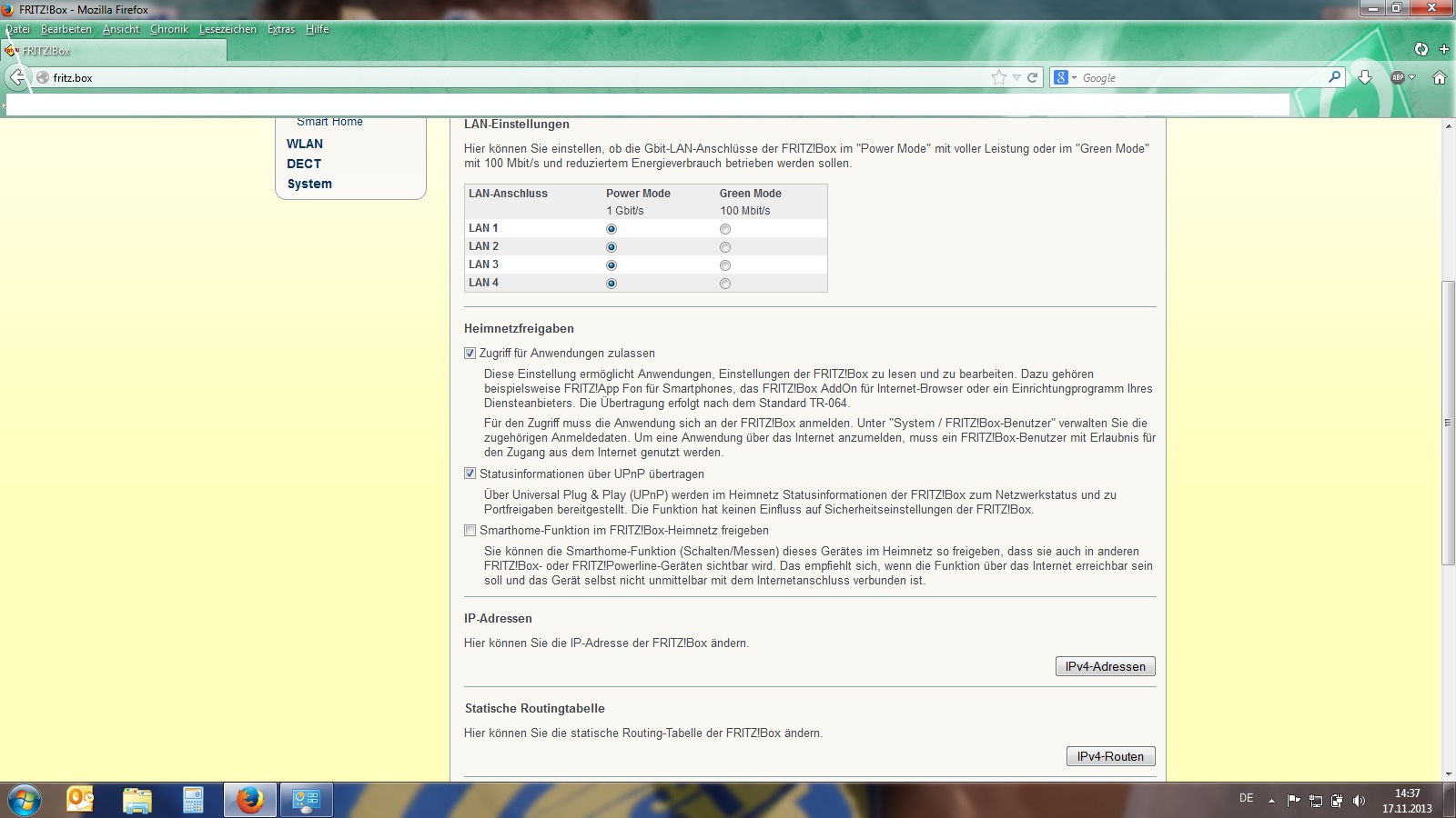

Ja gibt es, habe aber nicht auf Green Mode sondern auf 1Gbit Mode

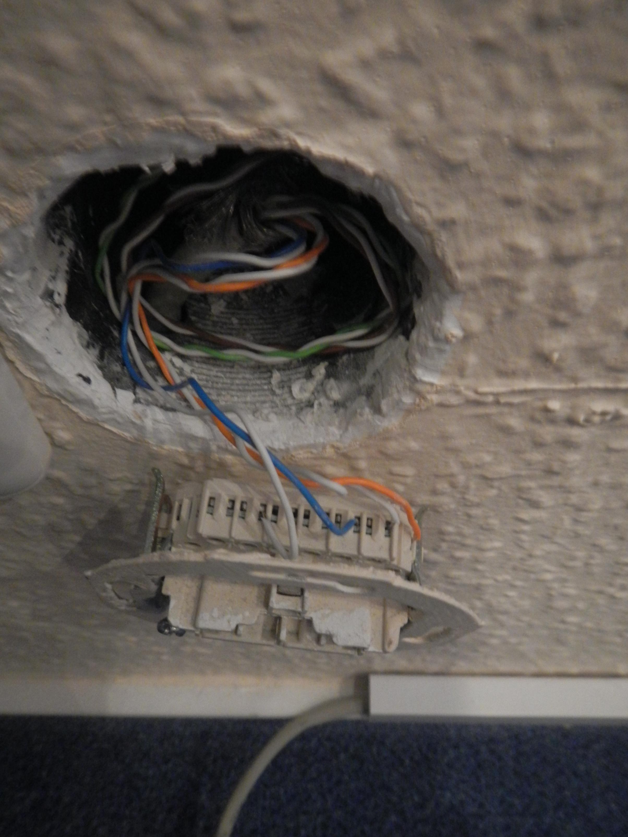

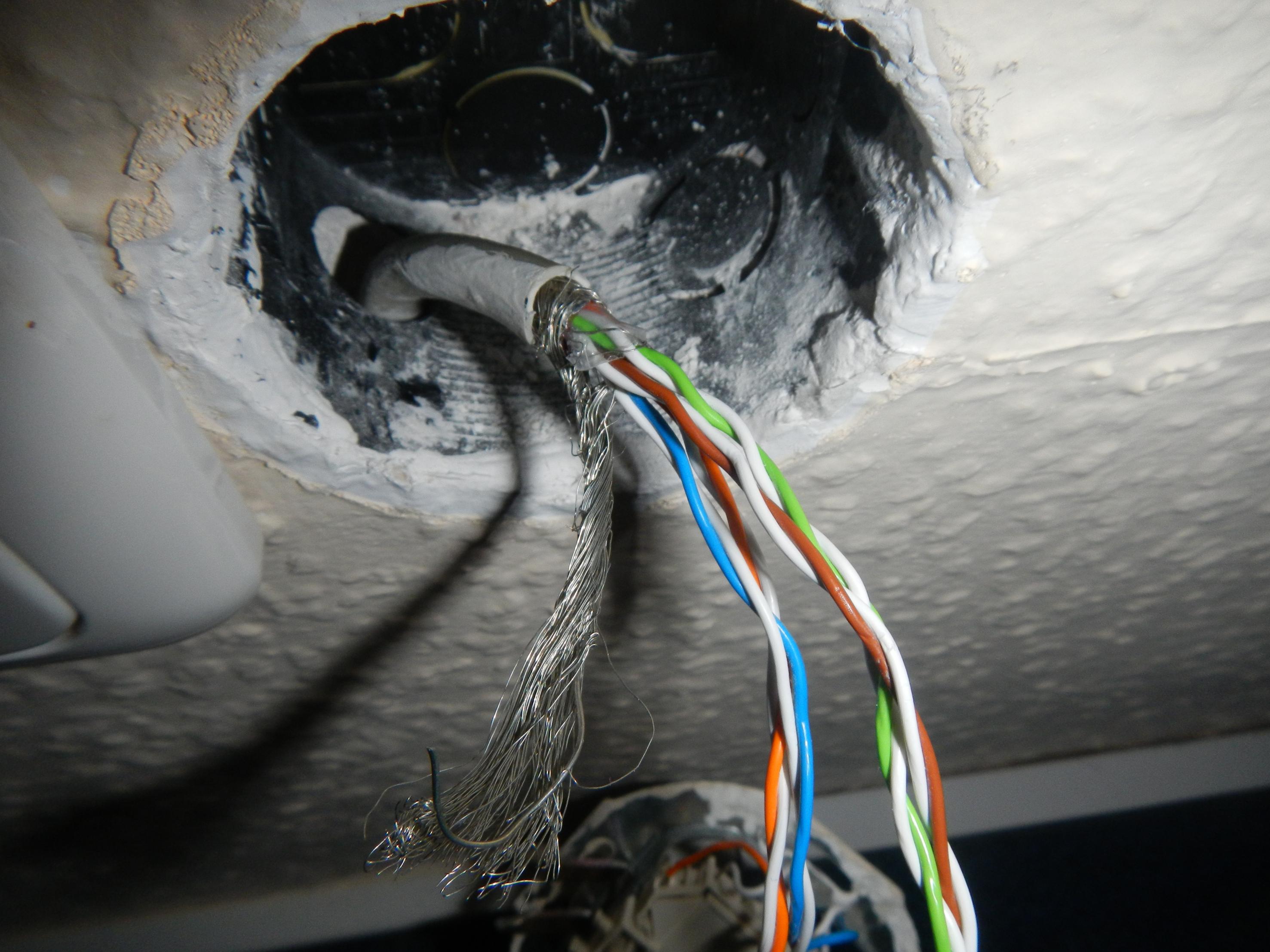

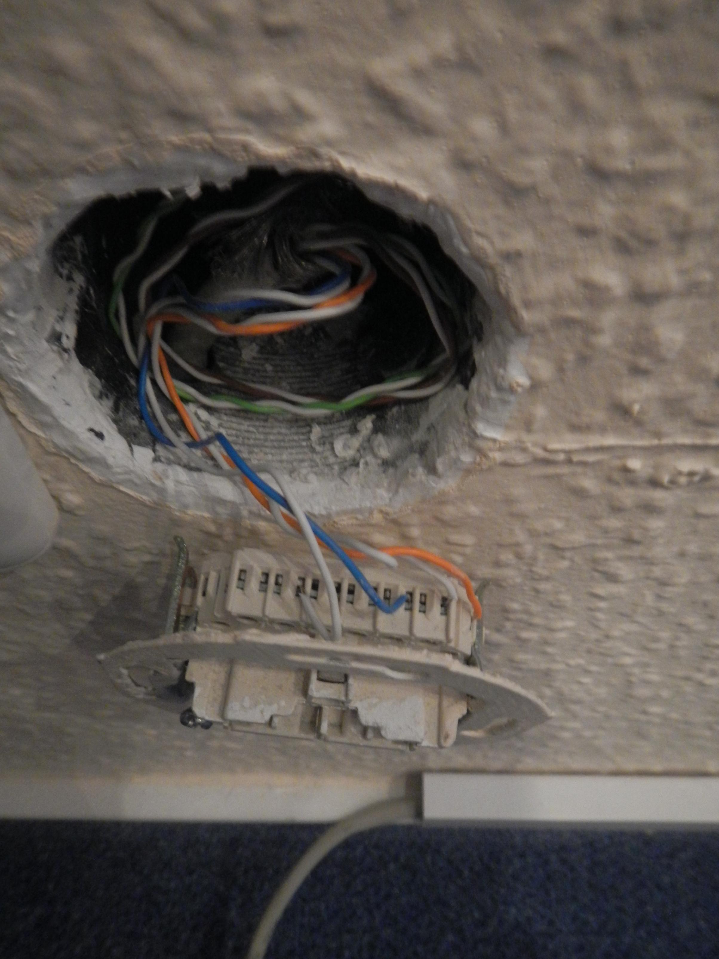

Habe dann ebend mal meine Netzwerkdose aufgeschraubt und glaube den Übeltäter gefunden zu haben (siehe Bilder)!!
Kann ich ohne großen Aufwand eine 1Gbit Verbindung über die Dose realisieren? Mein Internet (16.000) läuft über die Verbindung auch ohne Probleme!

100 Mbit läuft, klar, aber mit diesen Dosen bekommst du kein Gbit hin da beide RJ45-Buchsen sich vermutlich 8 Klemmen teilen müssen. Für Gbit braucht aber jede Buchse schon 8 Klemmen.
Ein Fachmann/Kundiger hat diese Dosen jedenfalls nicht belegt.
Du brauchst eine andere Unterputzdose.

Dann hab ich ebend mal den Laptop direkt mit der FritzBox über Lan verbunden. Einmal mit meinem Cat5 Kabel und dann noch mal mit einem Cat 7 Kabel. In der FritzBox ist Gbit Lan eingestellt, bei der Netzwerkkarte (Realtek PCIe GBE family controller) meiner Freundin hab ich auf Vollduplex 1Gbit eingestellt. Aber wenn ich rechtsklick auf ihre karte mache und da auf Status gehe, steht immer noch bei Geschwindigkeit 100Mbit!
Irgendwas läuft da flasch.
Wenn ich auf die FritzBox gehe unter Heimnetzwerk steht beim Lan anschluss wo sie drin steckt auch 100Mbit nur beim dem NAS ist 1Gbit !
Lass die Rumstellerei im Treiber mal sein und lass alles erst mal so wie es ist bzw. auf Automatik.
Das Übergehen der Automatik führt eher nur zu Problemen; die Automatiken stellen sich normalerweise zuverlässig selbständig runter oder hoch wenn die Umgebungsparameter stimmen oder nicht. (von der "Green"-Option der Fritzboxen abgesehen; die sind traditionell beschissen)
Was du jetzt mit dem Direktanschluss hast ist ein anderes Problem. Die Dosen jedenfalls sind nicht Gbit-tauglich.
Und welche Dosen brauche ich da?
Bspw. so eine: http://www.amazon.de/LogiLink-Netzw...UTF8&qid=1384690098&sr=8-1&keywords=rj45+dose
+ ein LSA-Tool: http://www.amazon.de/LogiLink-LSA-Auflegewerkzeug/dp/B003YG9YK4/ref=pd_bxgy_computers_img_y
Kann ich die selber anschließen?
Ja, nachdem du dich hier ein wenig eingelesen hast: http://www.netzmafia.de/skripten/netze/twisted.html

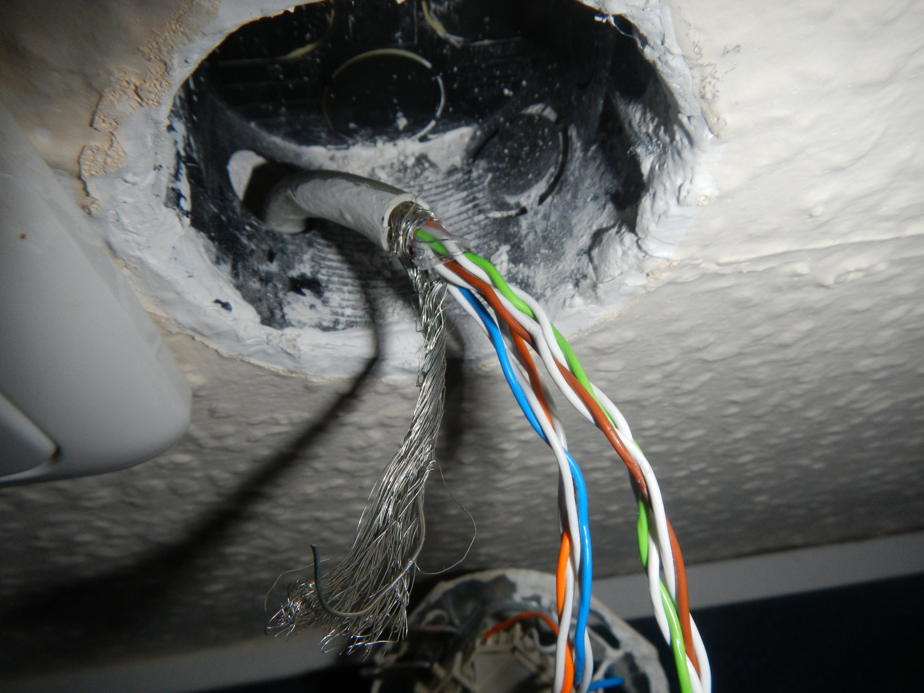

Wer auch immer das so montiert hat, hat jedenfalls den Kabelmantel viel zu früh abisoliert. Wenn da noch "Fleisch" ist, solltest du versuchen das ganze Kabel etwas rauszuziehen, damit du die Schirmung später an die Dose bekommst. Sollte da nichts mehr gehen, musst du erst mal damit leben.
Auf jeden Fall aber sollte der Drall der jeweiligen Doppeladern auf keinen Fall aufgelöst werden. Bei der einen Dose jedenfalls deutet sich schon sowas an.
Persönlich würde ich direkt ein neues Verlegekabel einziehen (sofern möglich), aber setz erst mal eine neue Dose und teste es so.

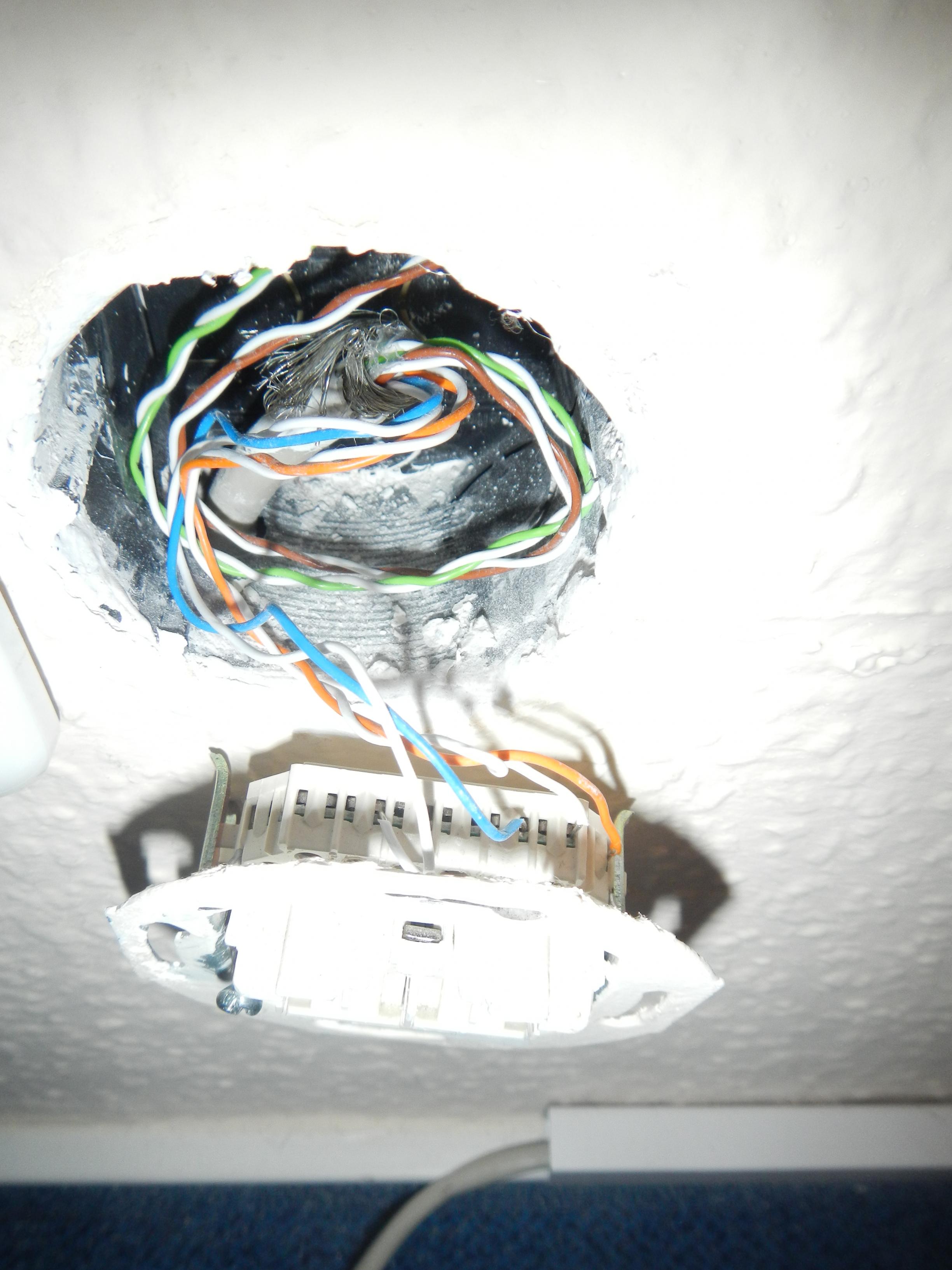

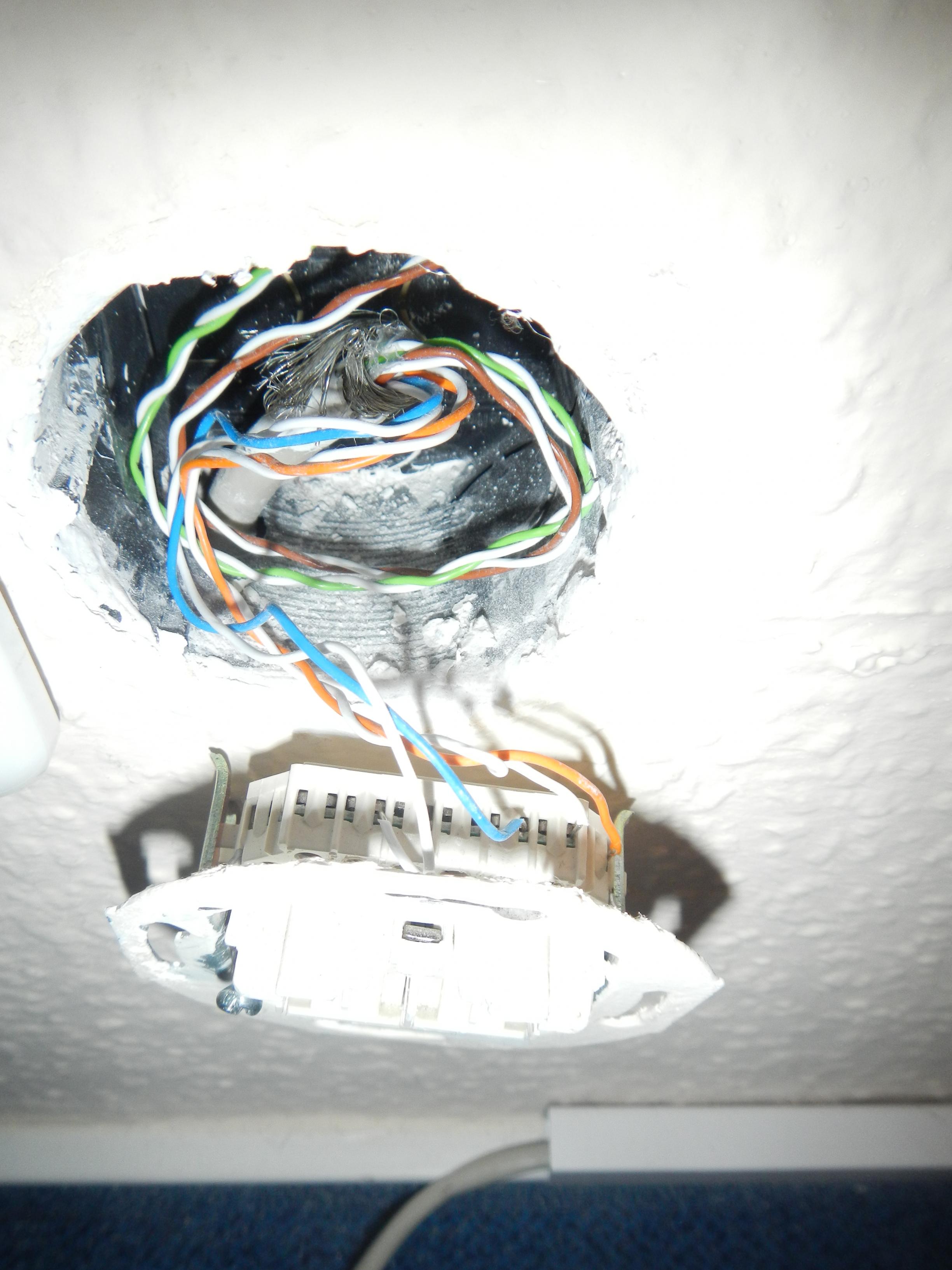

Ich hab noch mal die Dose aufgemacht und ein genaueres Bild gemacht. Die Verdrallung der jeweils 2 Adern geht bis zur Absetzkante. Der Schirm guckt noch ca. 3cm raus. Gezogen bekomme ich das Kabel keinen cm mehr. Muss also mit dem vorlieb nehmen was da ist.
Mh-mh. Eventuell würden sich auch werkzeuglose Snap-In-Module (Keystones) anbieten. Die sind auf dem begrenzten Spielraum einfacher zu verarbeiten, so dass du die Schirmung noch vernünftig mit aufgelegt bekommst.

Der Vollständigkeit halber: Du kannst nur eine Buchse mit Gbit beschalten, da nur ein Kabel mit 8 Adern liegt.

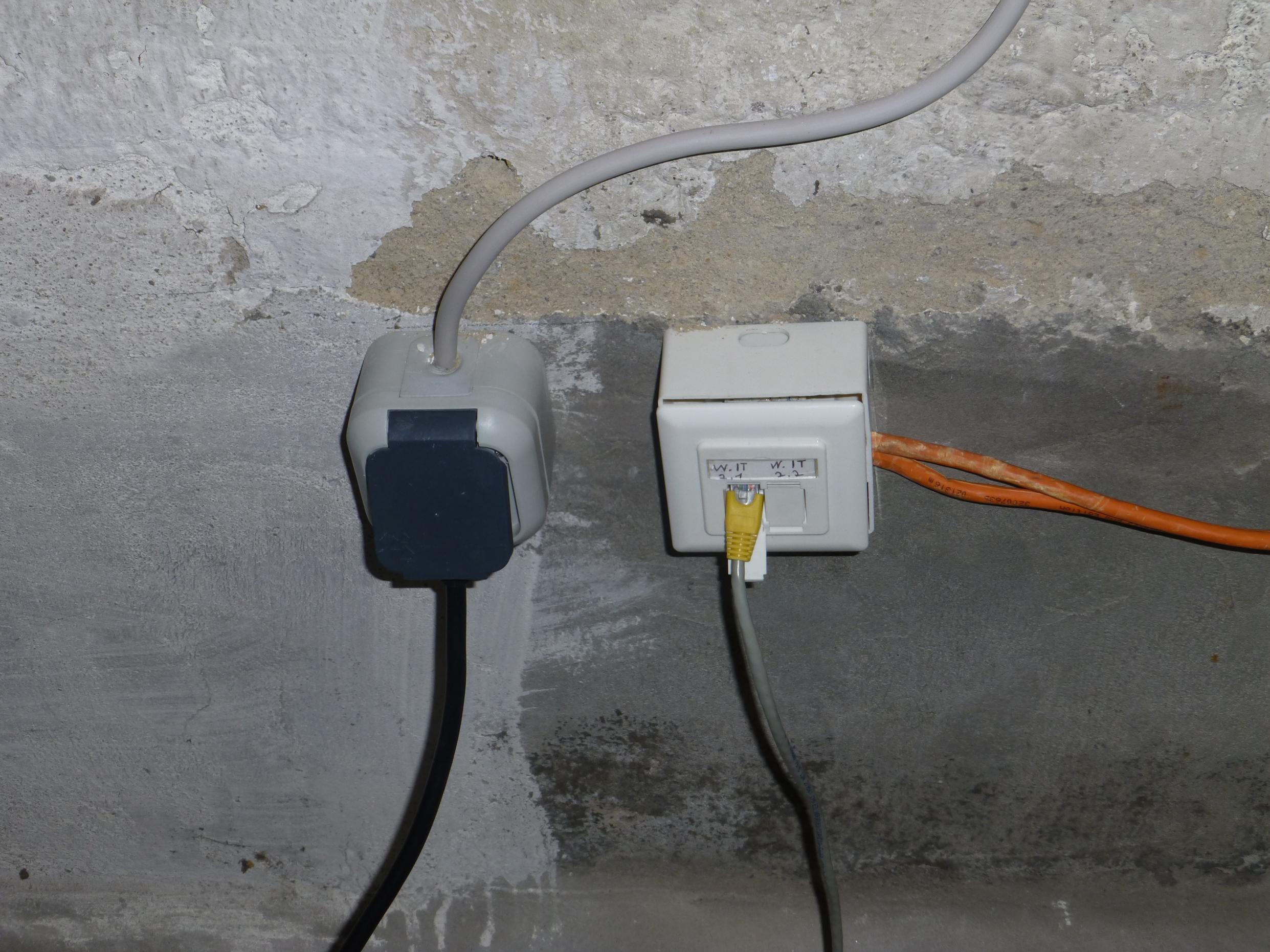

Sonst sieht das so aus XD (das ist nur im keller, da juckt mich das nicht):
