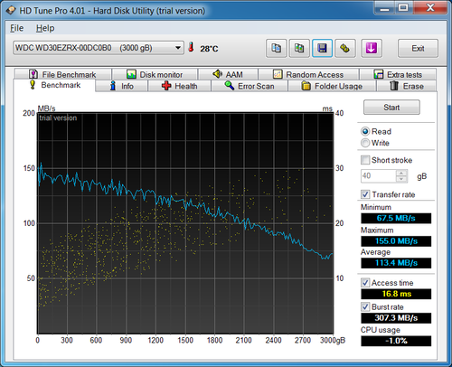

Könnte an der 2TB Seagate liegen - hier der Test.
Sie schafft aussen 144 MB/s und innen 68 MB/s beim seq. lesen/schreiben. Da wir nicht genau wissen wo die Datei liegt, kommen die 90MB/s ganz gut hin. Für eine 5900 U/min Platte sind das ganz gute Werte.

Es hängt auch stark von dem Bereich ab auf dem die Daten geschrieben/gelesen werden und vom Fragmentierungsgrad, wie schnell die Platte bestimmte Daten lesen oder schreiben kann. Du hast doch Tests der Platten auf den Geizhals-Links. Warum benötigst du noch Vergleichthreads?
Beide Platten (sofern sie kaum Daten drauf haben) sollten deutlich über 100 MB/s (also eher Richtung 140 MB/s) schaffen können und für USB 3.0 ist dies absolut kein Problem (USB Stick auf SSD erreicht bei mir deutlich über 200 MB/s). Aber je nachdem wo die Daten auf der Platte liegen, sind deine Raten durchaus auch normal.
Der Prozessor spielt bei der Übertragungsrate (sofern er nicht gerade 10 Jahre alt ist), keine Rolle. Schau doch auf die CPU-Auslastung während des Transfers. Dann siehst du ja, obs daran liegt.
Vielleicht interessierst du dich mal für die Festplattentechnik (einfach den Wiki-Artikel lesen, ist schon sehr umfassend). Die WD in deinem Gehäuse liest bzw. schreibt im Inneren der Platter (wenn die Platte nahezu voll ist) nur noch mit 70MB/s. Wenn sie leer ist, etwa doppelt so schnell.
