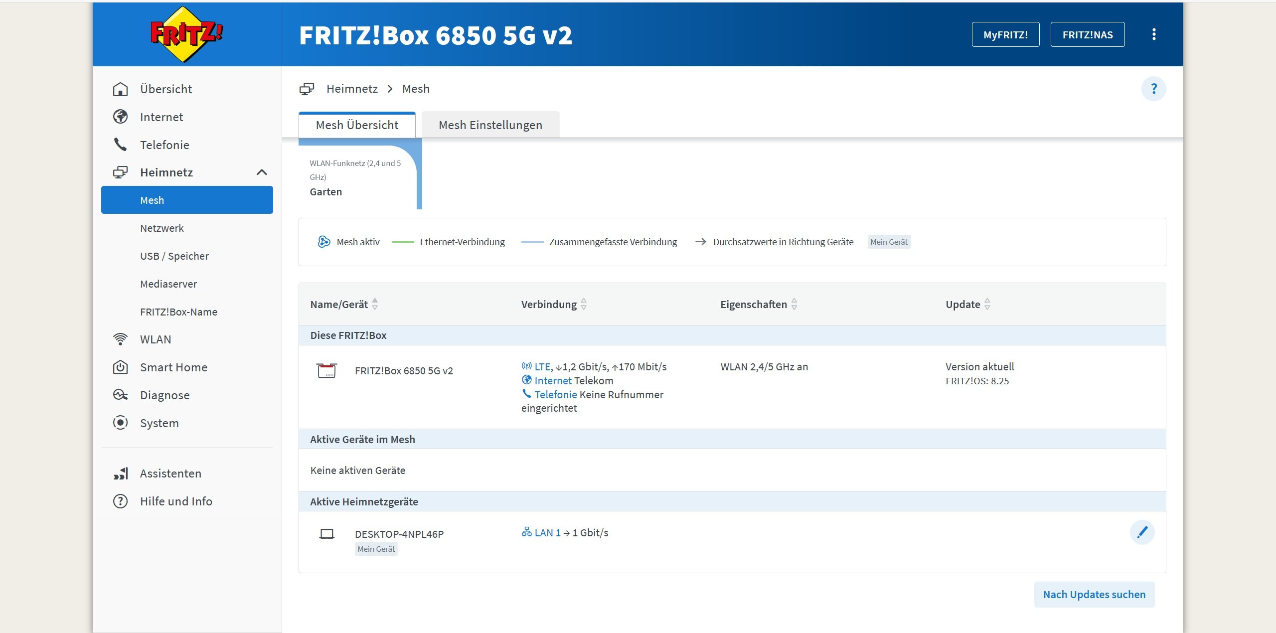

ich habe hier die FritzBox 6850 5G, ich bekomme bei einem Speedtest nich mehr wie 100Mits Geschwindigkeit, in den Netzwergeinstellungen ist bei alle 4 Lan Anschlüsse auf 1 Gbit/s gestellt...laut Bild müssten doch mehr als die 100Mbits gehen oder ?

Laut der FritzBox ist dein PC nur mit 100 Mbit/s angebunden. Unterstützt deine Netzwerkkarte überhaupt 1 Gbit/s? Wenn ja, wäre meine nächste Vermutung ein defektes Kabel.

hat dein 5g vertrag vllt ein 100mbit/s limit? schau mal in die technischen daten bzw. vertrag rein.
und dein pc hängt nur mit 100mbit dran - da kann also net mehr durchgehen.
Dann nochmal. Der Rechner ist nur mit 100 MBit angebunden an der FritzBox. Es kann nicht mehr ankommen. Einstellungen in der FritzBox checken. Man kann Ports auf 100 MBit begrenzen. Wenn es das nicht ist, die Verkabelung checken.

welche netzwerkkarte hat dein PC?
Gut gesehen! Da sollte er mal prüfen warum dem so ist.

habe den Fehler gefunden, lag an der Verlängerung vom Lan Kabel ...danke für die Hilfe
