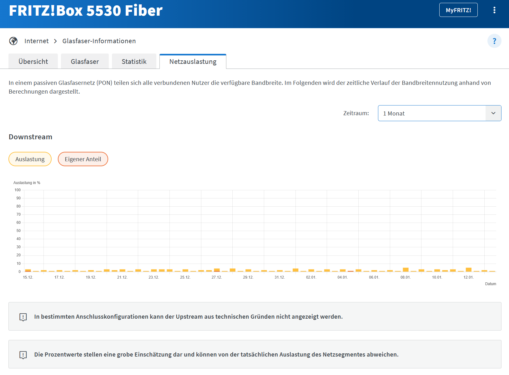

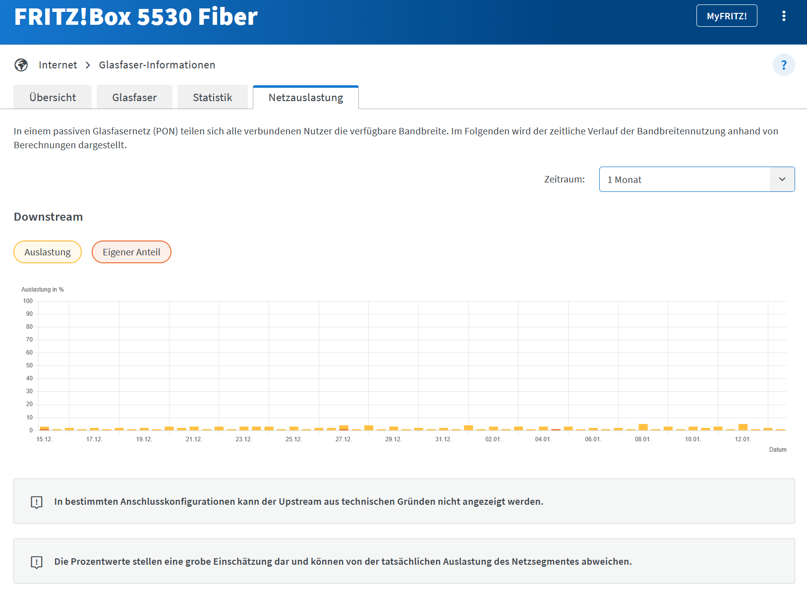

f1d1l1ty` schrieb:
Witzig finde ich das du gar nicht den Bereich "Netzauslastung" hast.
Gibt es erst ab 8.20. Die 5530 ist bisher die einzige Box, die das Update final erhalten hat. Bei älteren Versionen lassen sich aber auch Infos zur Auslastung erhalten, wenn man sich per Push Service den wöchentlichen Report mit FRITZ!Box Infos schicken lässt und und den Haken bei Details zum Internetanschluss gesetzt hat.
Wenn die 5690 nicht von Vodafone gesperrt ist, kann @LDNV die aktuelle Labor installieren, dann müsste die Netzauslastung direkt zu sehen sein. https://fritz.com/pages/fritz-labor-frisch-aus-der-entwicklung

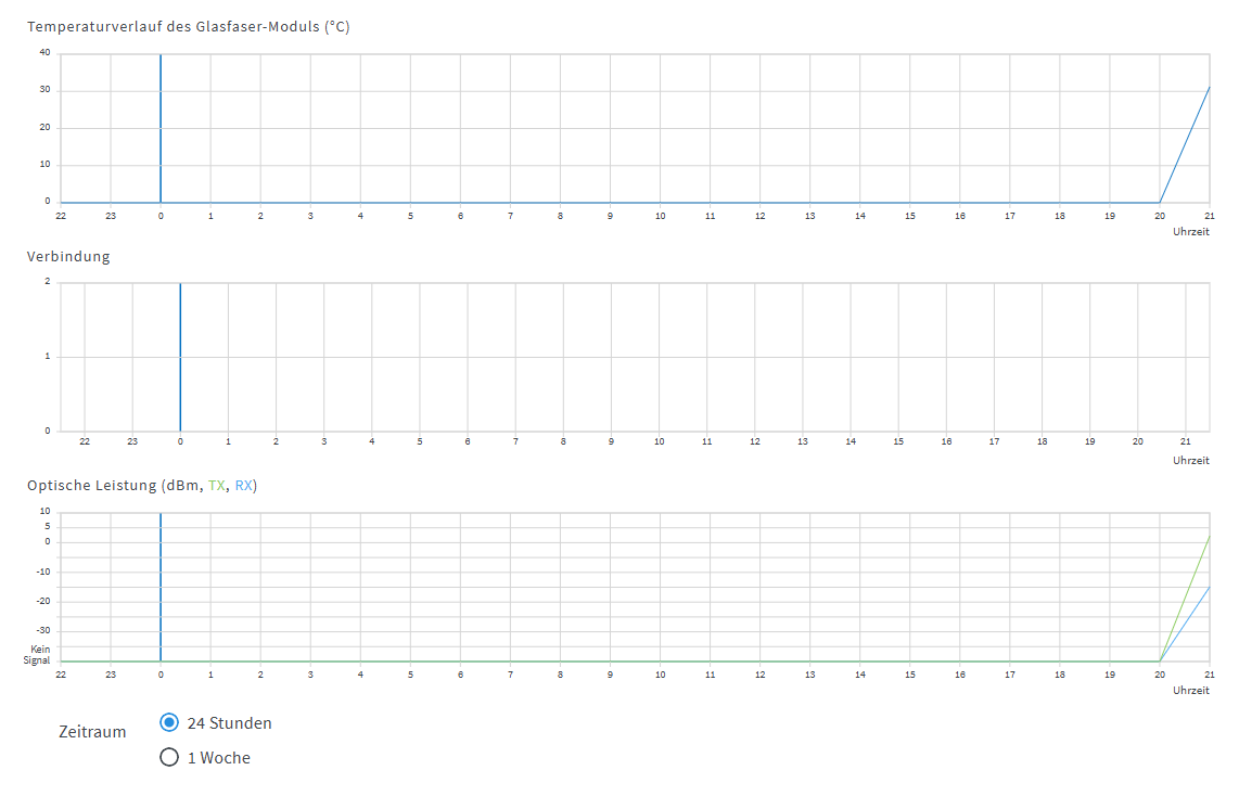

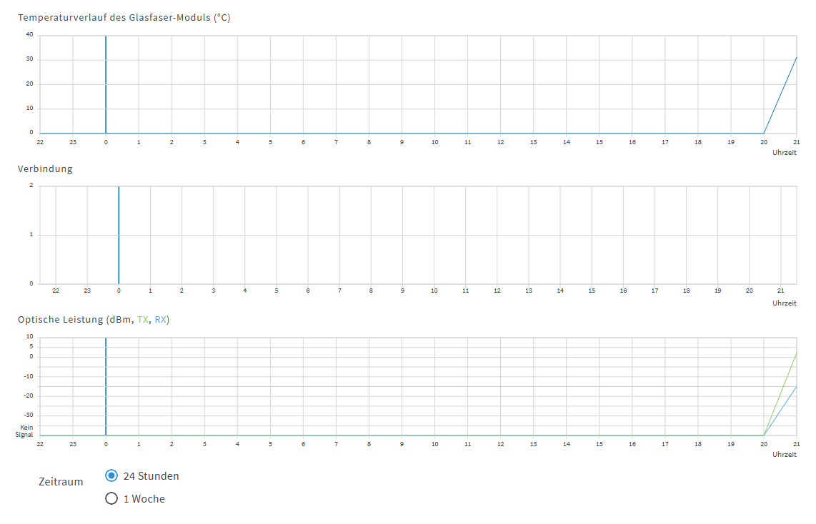

Eine Frage habe ich noch :D In der 5690 -> Internet -> Glasfaser-Informationen -> Statistik siehst du da Schwankungen beim Empfangs und Sendepegel?
Reaktionen: h00bi und LDNV
DSL ist noch von der Telekom und hängt an meiner eigenen Fritzbox 7530.
Zu deiner Frage, da sieht man gerade nicht viel, hatte die um 20 Uhr noch mal neu gestartet sowie das Glasfaser Kabel an der Dose wie auch Fritte aus und ein gesteckt.
Reaktionen: millen

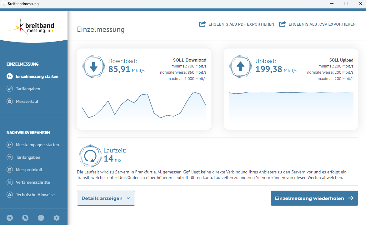

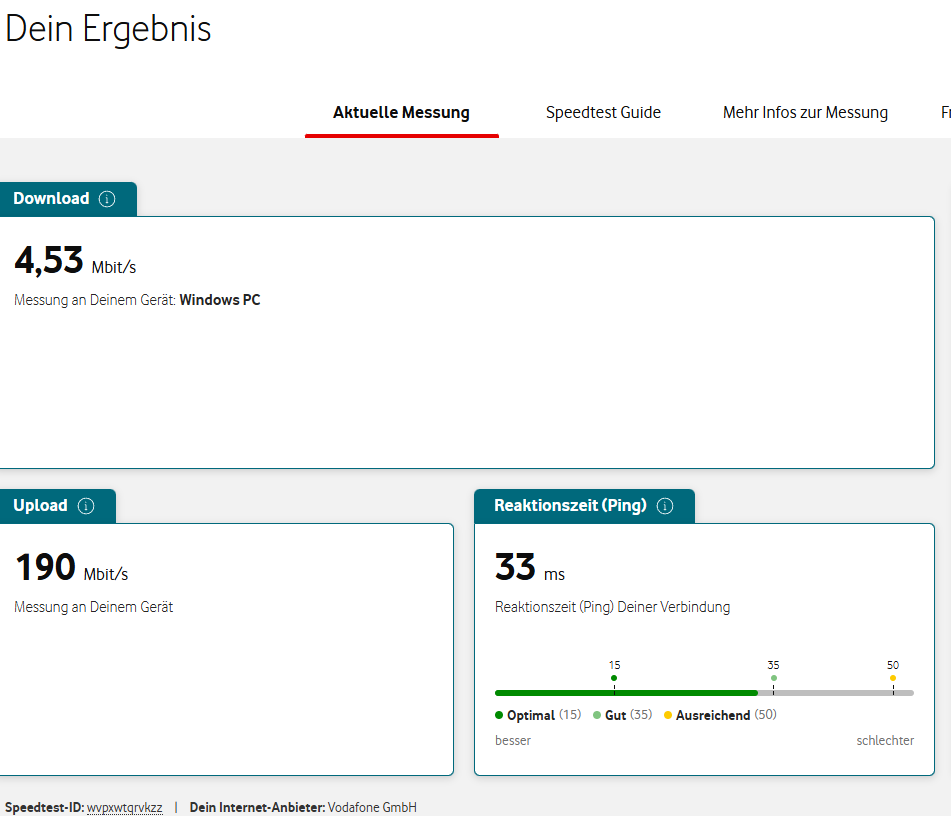

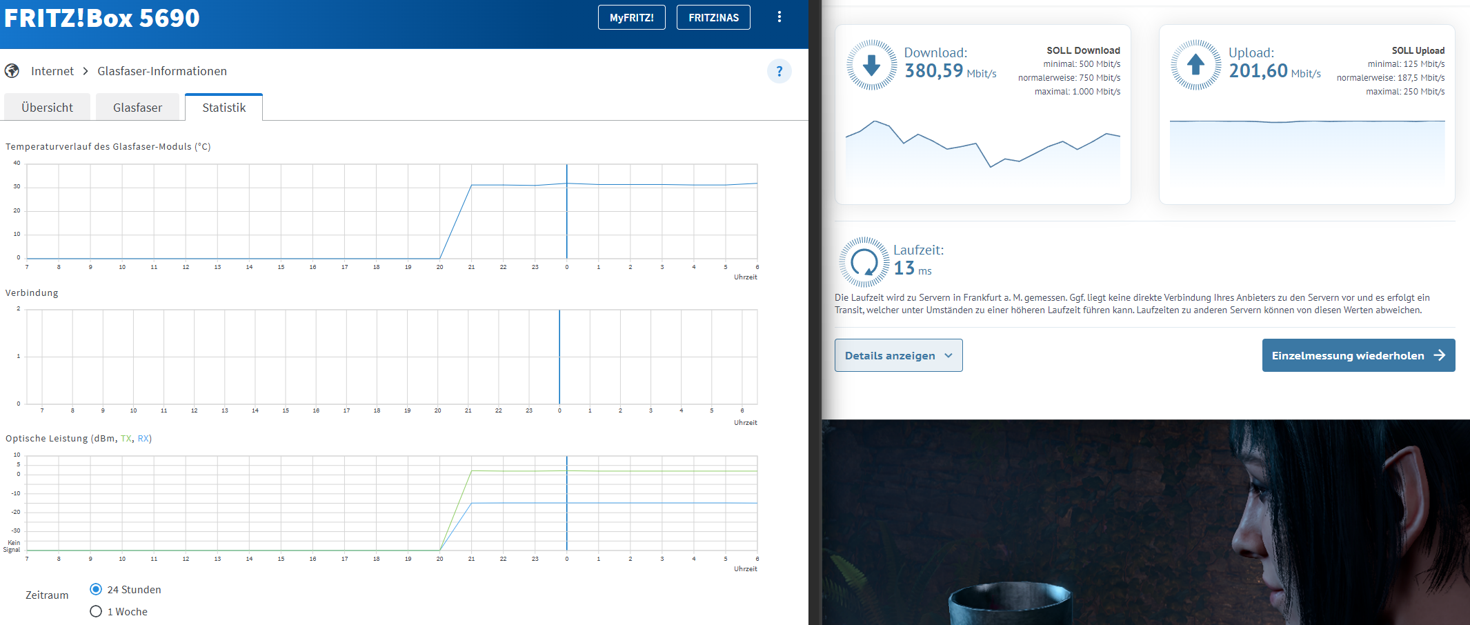

Vermutlich wird das jetzt gar nicht mehr besser - so schlecht wie heute war es noch nie (siehe 1. Post mit den Messungen über Tage)
Auch bis jetzt keine Besserung - was untypisch ist.
Gerade eben:
Werd jetzt auf den DSL Router switchen da ich jetzt ein wenig Unterhaltung genießen möchte. Und morgen früh wieder zurück zum Glasfaser und neu messen.
Ich halt euch auf dem Laufenden.
Danke für euren Input und Mühe :)

Joah, ich meine 3mbit wie gestern den ganzen Abend ist ja nicht mal ne Leitung :D
Jetzt gerade bin ich bei 200.
Mal schauen was der Techniker nachher sagt, dieser soll ja um 14 Uhr kommen.

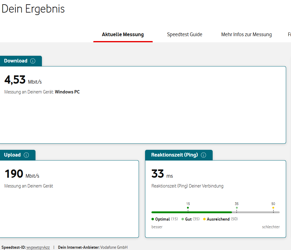

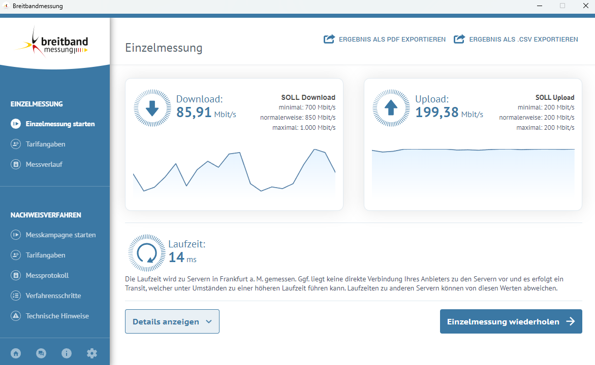

So jetzt kurz vor 14 Uhr noch mal eine Messung gemacht und zum Glück spinnt es immer noch.
Dann mal schauen ob der Dude Zeitnah erscheint.
Reaktionen: StevoZsch
