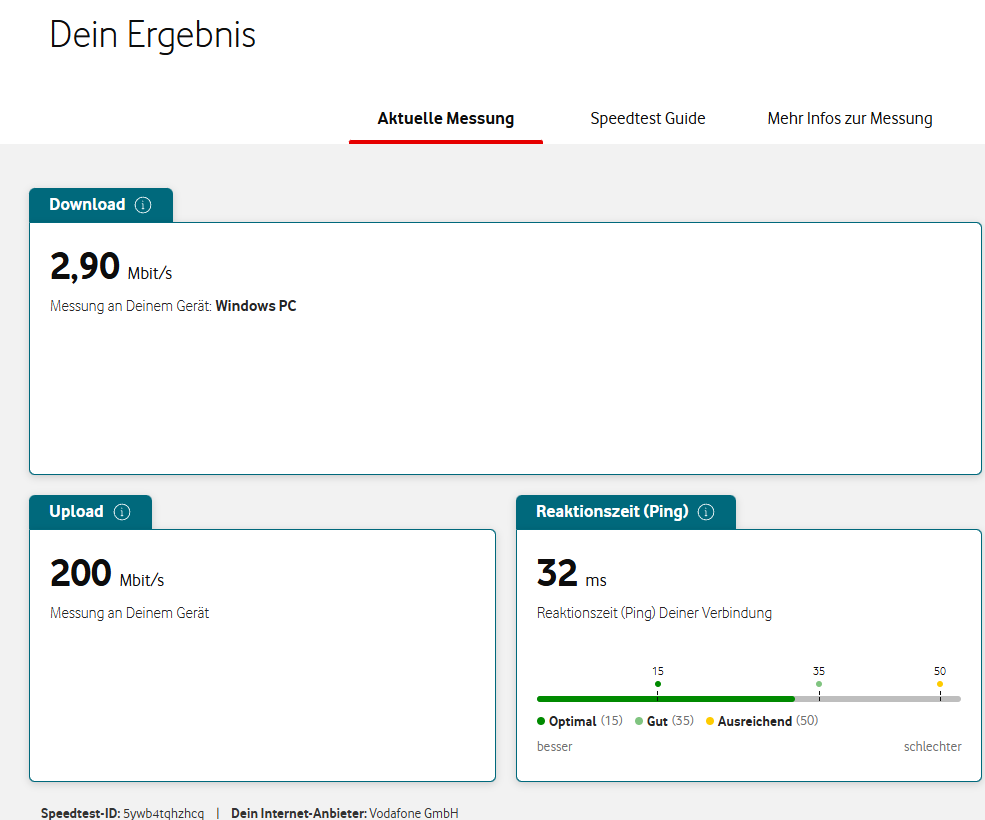

Jetzt ist es seit der Schaltung schon so das ich etwa in der Zeit von 22-14 Uhr alles perfekt läuft. Rund 1000 Down / 200 Up mit ~13 Ping. Dinge wie GfN laufen natürlich wie geschmiert.
Und quasi jeden Tag von rund 14-22 Uhr hab ich massive Einbrüche. Mal nur auf 600, meistens aber in dem Bereich zwischen 200-300. Das Worstcase was ich mal gemessen habe waren 47 ! ... In der Zeit meldet dann auch GfN z.B. eine Instabile Verbindung und meldet Packet Lost.

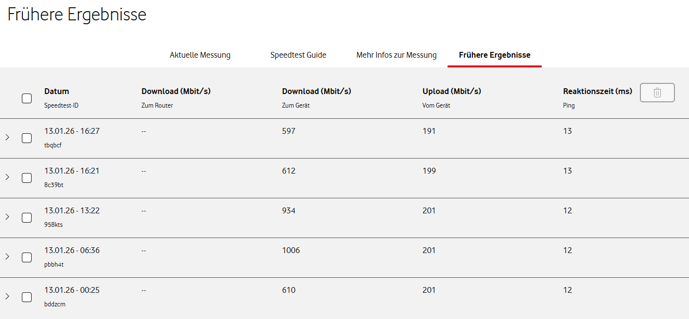

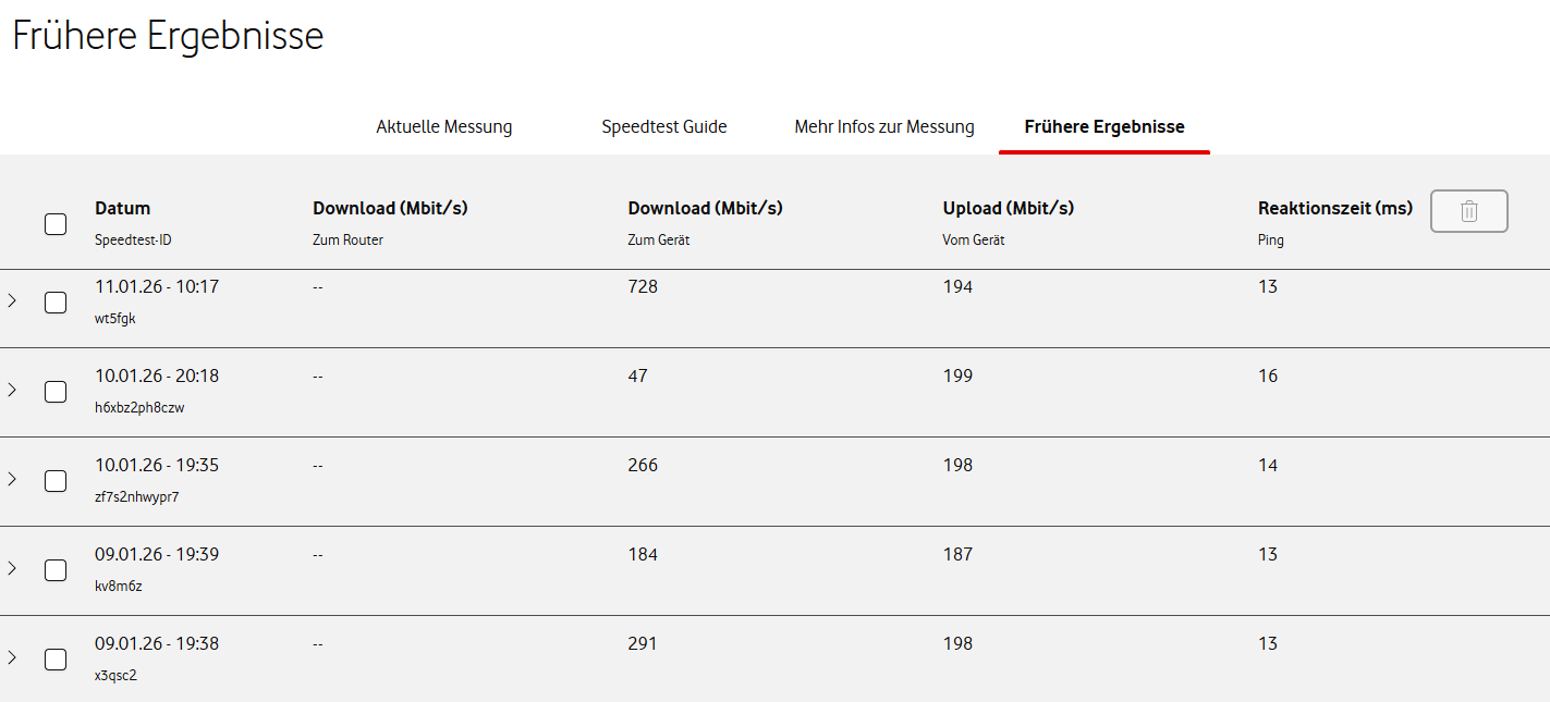

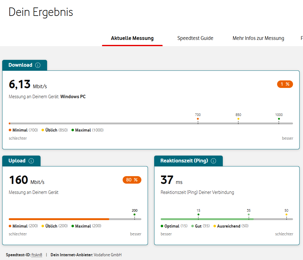

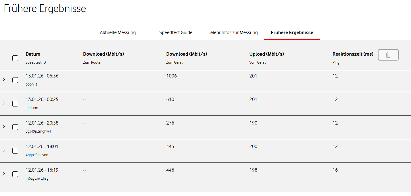

Anbei noch Screens von den Messungen mit dem Vodafone eigenen Speedtest. Von dem brauch Vodafone ja immer die Test ID´s. Da lassen sich die Zeiten auch etwas eingrenzen. Habs manchmal auch 2-3 mal gemacht um Ausreißer auszuschließen.
Screenshot 2026-01-13 172710.png Screenshot 2026-01-13 172729.pngScreenshot 2026-01-13 172755.png Screenshot 2026-01-13 172811.png

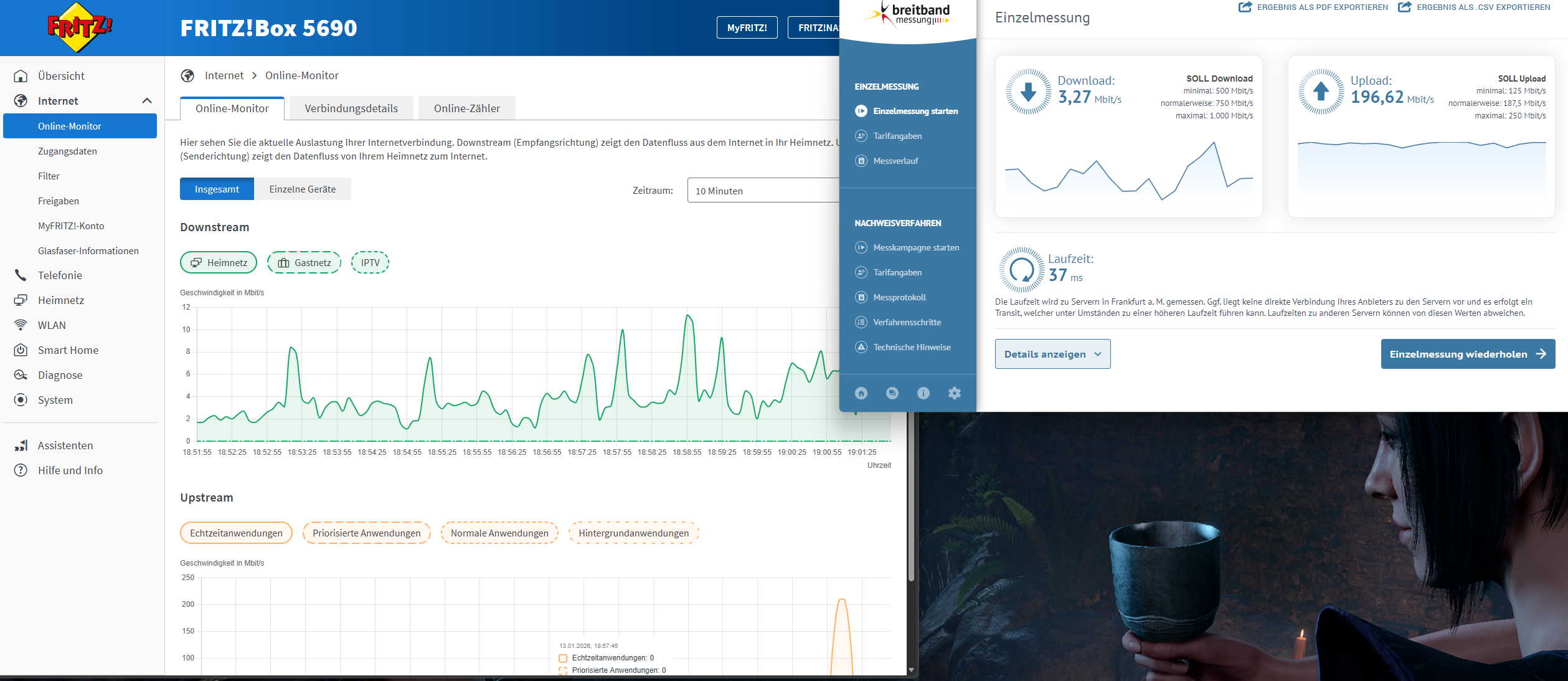

Jetzt gerade eskaliert es völlig:
Hab zwischen den beiden Messungen den Router neu gestartet:

Werd da jetzt direkt anrufen.

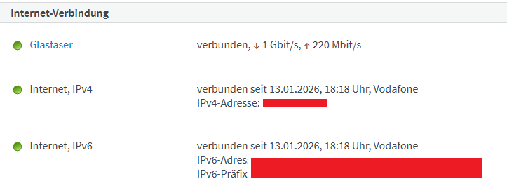

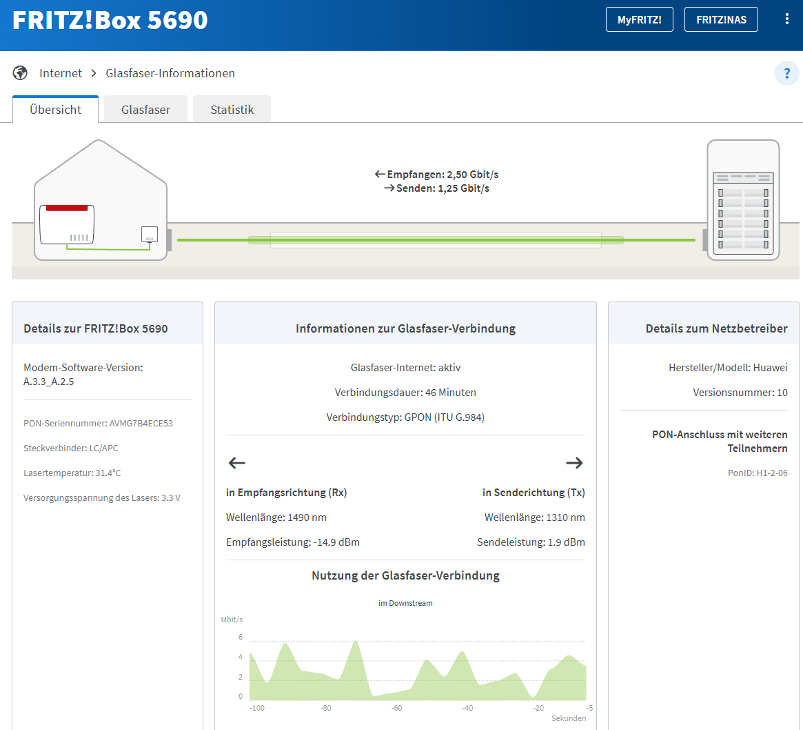

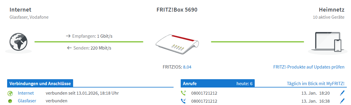

Ist eine Fritzbox 5690 und Glasfaser ist direkt an der dran.

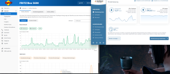

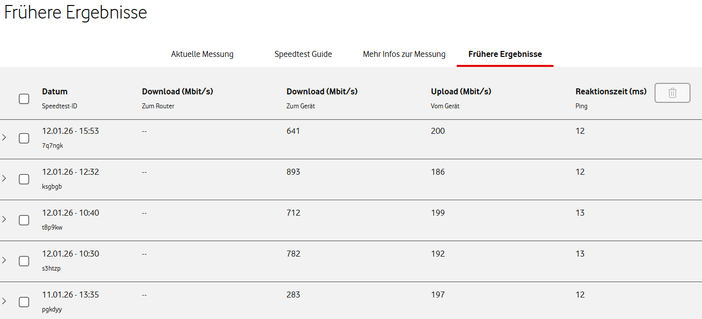

Screenshot 2026-01-13 190212.png Screenshot 2026-01-13 190245.png Screenshot 2026-01-13 190314.png
Heute ist wirklich extrem.
Könnte wetten, ab 22/23Uhr gehts wieder vernünftig, genauso wie morgen Vormittag bis ~14 Uhr.

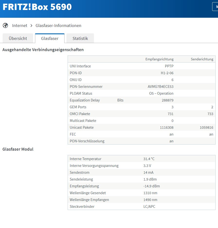

Alles was ich zur Leitung selbst sagen kann hab ich auf der letzten Seite direkt von der Fritze gepostet. Ansonsten mir bitte sagen wo ich genau die Info finde die du möchtest :)

Müsste im Log der FritzBox stehen, bei "Ereignisse", "Internetzugang".
Ah verdammt die Screenshots hab ich ja glatt übersehen.

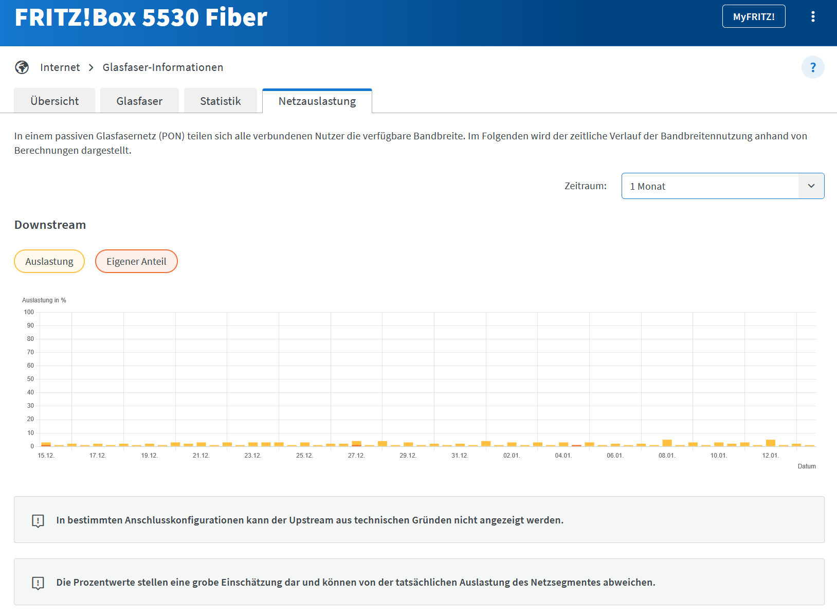

Da die Funktion zur Auslastung des Netzes bei dir entweder durch Vodafone deaktiviert (Weil Providerbox / machen die bei den Kabelboxen ja auch) oder die OS Version noch zu alt ist.
Geh mal auf deine fritzbox und hänge hinter die URL mal „support.lua“ (192.168.178.1/support.lua“ und speichere dir mal dir support daten ab.
Öffne die dann mit notepad oder nem anderen Texteditor und such ma nach: „FIBER 24 Hours Stats“ und schick hier ma die Werte vom Punkt „Ds Used Rate“ und „Us Used Rate“ bitte ebenso „Max Num ONUs“ das zeigt dir an wie viele Kunden sich mit Dir im netz befinden.
@millen
Sehr gerne:
Ds Used Rate : 140,843,283,0,0,0,0,0,0,0,0,0,0,0,0,0,0,0,0,0,0,0,0,0
Us Used Rate : 20,2160,18,0,0,0,0,0,0,0,0,0,0,0,0,0,0,0,0,0,0,0,0,0
Max num ONUs : 9,9,9,0,0,0,0,0,0,0,0,0,0,0,0,0,0,0,0,0,0,0,0,0
Was mich nur wundert das dass jetzt schon über Stunden so extrem mieß ist.
Vielleicht hab ich ja "Glück" und da ist nun irgendwas richtig kaputt. Dann wird sich das sicherlich schneller finden lassen als n Teil was mal komplett funktioniert und mal nicht. - so meine Laien Annahme.
