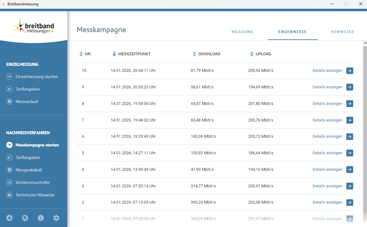

Ja ich verstehe was du meinst. Deswegen mach ich auch brav weiter die 10 Messungen am Tag über die Breitbandmessung.
Mir bleibt ja erstmal sowieso nichts übrig als die ihren Zirkus machen zu lassen und zu hoffen das sie es in den Griff kriegen. Tun sie das nicht innerhalb der nächsten 14 Tage, geht dann eben die Sonderkündigung raus.
Solange das DSL noch parallel läuft habe ich zum Glück ja nicht all zu arge Probleme.
Da ich aber auch Beruflich davon abhänge, kann ich den Zirkus eh nicht unendlich lang mit machen.

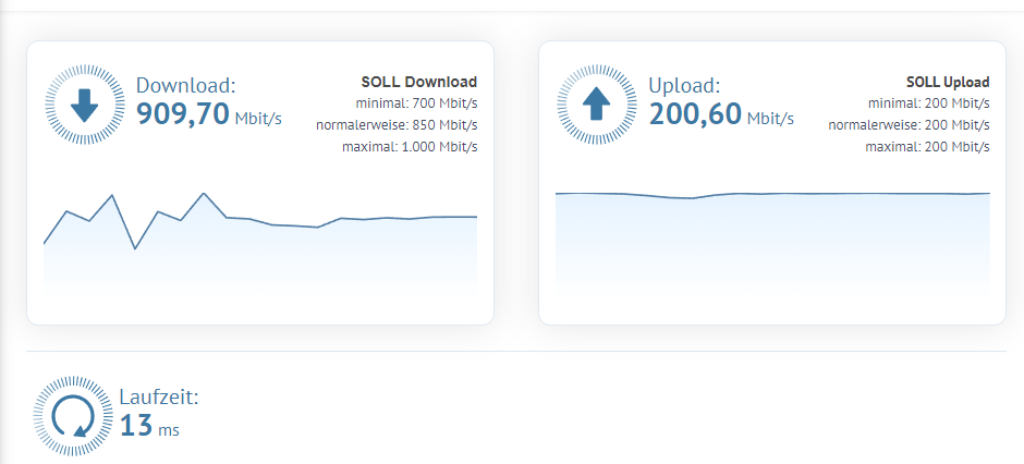

Die Formulierung mag der Situation geschuldet sein, aber das ist nicht mal 1% über den vorgeschriebenen 90% des beworbenen Maximalwerts. Aber verglichen zu gestern ist das natürlich erstmal ein riesiger Sprung.LDNV schrieb:über eine anständige Leitung freuen.
Ich bin gespannt ob es jetzt einfach nur wieder ein morgens/abends Problem ist.
Konntest du die erste Serie der Messkampagne schon abschließen?

Da ist doch bestimmt ein Shaper aktiv, auffällig ist doch, dass es immer genau auf 200 Mbit/s gedrosselt ist, und halt auch mit festen Uhrzeiten wo dieses ein- und ausgeschaltet wird.
Meine Vorhersage: Das an die Telekom eskalieren ist eine Ausrede, und wird exakt null bringen.
Haben hier auch ganz frech der Telekom der Schuld gegeben, und sie war es natürlich nicht. 😉

Ist doch klar, dass der Upload auf die tarifliche Datenrate geshapet wird. Die war halt bei Vodafone zuletzt noch 200 Mbit/s.
Ich persönlich würde allein deswegen (und wegen der Ankündigung des Rückzugs aus dem öffentlichen Peering) versuchen, aus dem Vertrag zu kommen.

Ach stimmt, habe ich mit Download verwechselt, bin am Handy Display wurde in der Spalte verrutscht, der sieht ja noch katastrophal schwankender aus.DLMttH schrieb:Ist doch klar, dass der Upload auf die tarifliche Datenrate geshapet wird. Die war halt bei Vodafone zuletzt noch 200 Mbit/s.

Das stimmt. Einzelmessungen kann man immer machen.
Aber das Nachweisverfahren kann ich erst ab morgen wieder anstoßen.
Und ja es schwankt halt wie nicht sonst was.
Mal über 900 bis mal unter 100 und alles mögliche dazwischen.

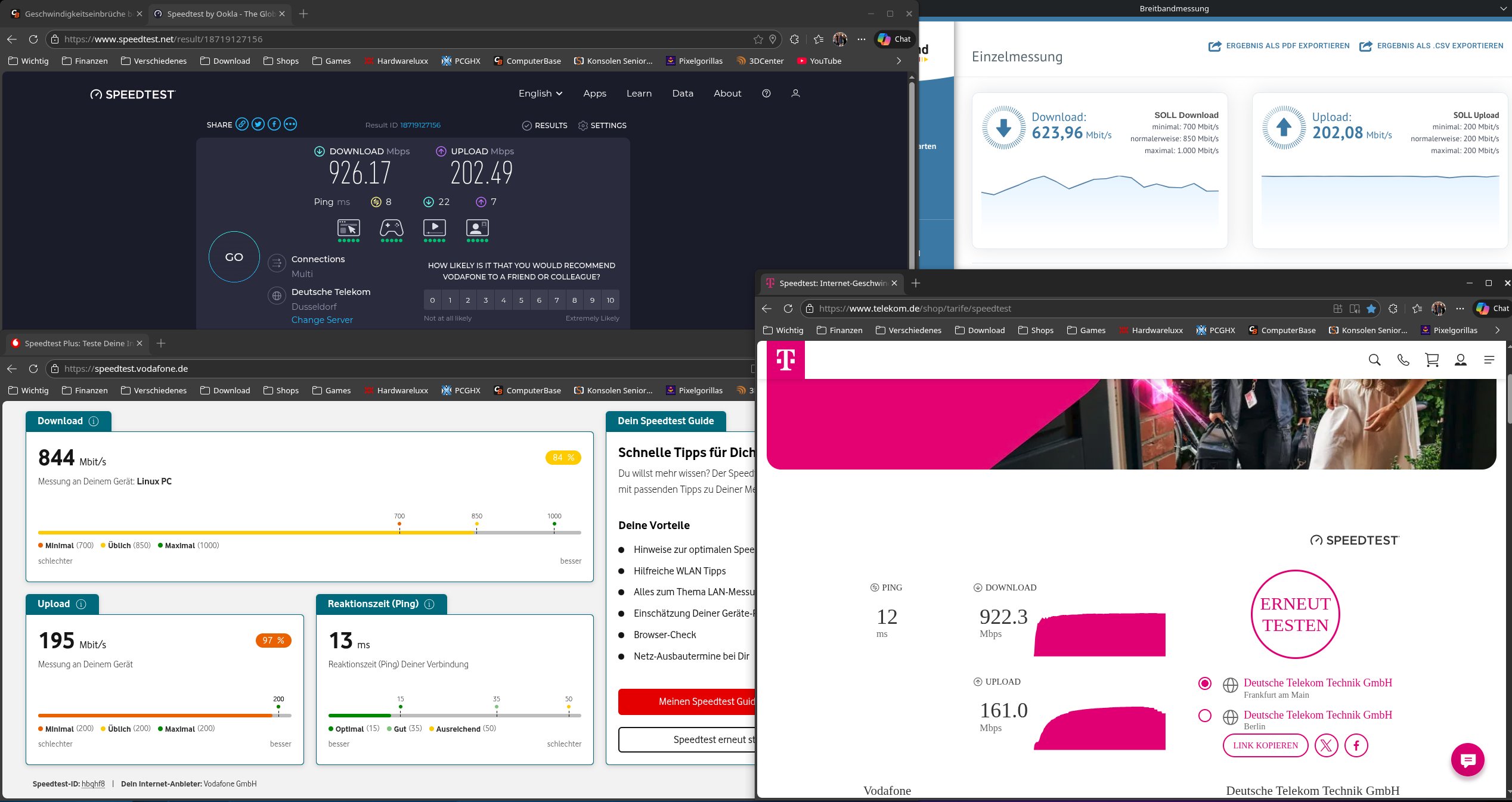

Weiß auch nicht ob das irgendwas aussagt, aber je nach Speedtest kommt gerade überall was anderes raus.
Insgesamt läuft es aber wenigstens ... bis jetzt. Mal schauen was nachher ist.

Das ist ja das Problem, Vodafone arbeitet gerade daran, sein Internet für alle zu verschlechtern. Auch wenn die Anschlussstörung bei dir nichts damit zu tun hat, wäre das eine gute Gelegenheit, doch noch dort wegzukommen, bevor es zu spät ist. Derzeit brauchst du auch nur die Messergebnisse der Breitbandmessung, die anderen Speedtests würde ich erst einmal links liegen lassen.
