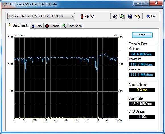

Das NC8430 hat mit der ICH7-M "nur" SATA 1.5 GBit/s-Anschlüsse, was die sequentielle Datenrate (wie im Screenshot zusehen) unter 150 MB/s drückt.
Das 6710b hat eine SATA 3.0 GBit/s-Schnittstelle, die SSD kann also (theoretisch) ihre volle Power entfalten.
Die volle Power einer Festplatte und insbesondere einer SSD sind aber nicht nur die maximalen Übertragungsraten, sondern auch die Leistung, die sie beim Lesen zufälliger kleiner Datenblöcke erreichen.
Und das wird im Windows-Leistungsindex ebenfalls mit berücksichtigt.

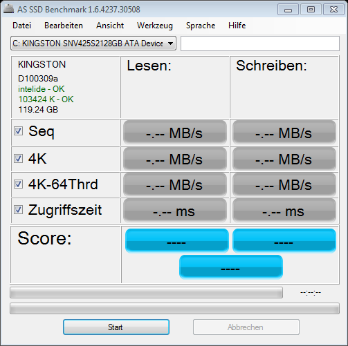

In welchem Modus die SDDs arbeiten, welcher Treiber verwendet wird und ob das Alignment passt, kannst Du am einfachsten mit dem AS SSD Benchmark erkennen, steht dann oben links.
Dieser Benchmark ist übrigens auch speziell für SSDs entwickelt und zeigt etwas detaillierter, was eine SSD leistet.
Dieser Benchmark ist übrigens auch speziell für SSDs entwickelt und zeigt etwas detaillierter, was eine SSD leistet.[/QUOTE]

Ich seh leider nirgends ob IDE oder ACHI, oder bin ich blind? =)
Die Werte allgemein sind sehr schlecht :(

AS SSD meldet als verwendeten Treiber: intelide
-> die SSD arbeitet im IDE-Modus und Windows verwendet für den Kontroller an dem die SSD angeschlossen ist einen Treiber von Intel.
Bei meinem letzten Post hatte ich aber nicht bedacht, dass die Kingston kein NCQ unterstützt.
Mit AHCI wäre die Nutzung von NCQ möglich, da die SSD dies aber nicht unterstützt, sollte zwischen AHCI und IDE kein Unterschied festzustellen sein.
Der Screenshot zeigt auch, dass das Alignment korrekt ist, die schlechten Werte kommen also auch nicht daher.
Kannst Du den AS SSD mal laufen lassen und das Ergebnis posten, vielleicht ergibt sich daraus, ob und in welchem Bereich die SSD nicht das leistet, was sie sollte.
Da es sich um eine SSD handelt, solltest Du die Frage besser im passenden Unterforum stellen und dann auch gleich ASS Screenshots anfertigen und anhängen, denn HD Tune ist ein "Hard Disk Utility" wie auch im Titel des Screens stet und nicht für SSD geeignet. Diese mappen die LBAs auf immer wieder wechselnde Speicherbereiche, was sollte die da denn auslesen, wenn ein LBA noch nie beschrieben wurde und damit nicht gemappt ist?
Da kommt genau so ein Müll heraus wie bei diesem Test einer Intel X-25V bei awardfabrik.de:
bzw.
Die SSD kann gar keine 200MB/s oder gar mehr lesen, die Kurven zeigen nur da die reale Geschwindigkeit halbwegs richtig an, wo der Speicher auch wirklich belegt ist. So schnell kann die lesen, wenn man auch wirklich Daten zum Lesen hineingeschrieben hat:
