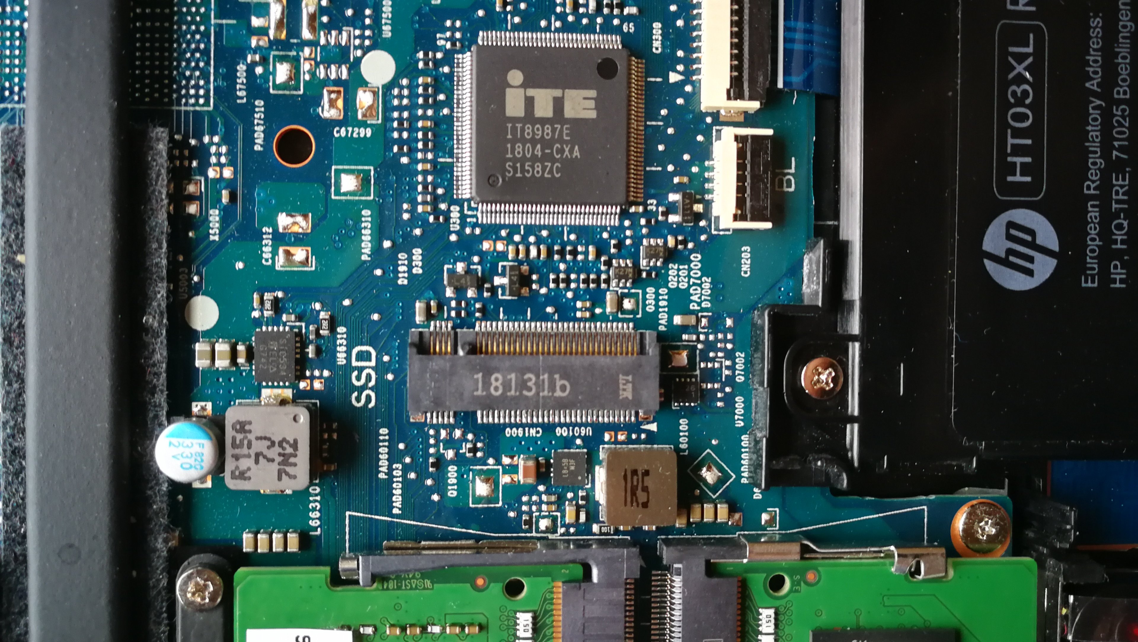

Da bin ich mir leider nicht ganz sicher. Bei den Spezifikationen von der Intel Optane jedenfalls steht, dass PCIe 2.0 unterstützt werden muss. Allerdings konnte ich auch nirgendwo Informationen vom Laptop finden. Support ist auch schon kontaktiert aber der ist ich sage mal nicht so super gut. Anbei mal ein Bild von dem Steckplatz vielleicht kannst du daraus etwas ableiten.
P.S. Vielen Dank für die schnelle Antwort

Ich hoffe mal es ist Dein Laptop
Maximale Anzahl der PCI-Express-Lanes 12
PCI-Express-Slots-Version 3.0
PCI Express Konfigurationen 1x2+2x1,1x4,2x2,4x1 <-- Ich schätze mal die SSD wird nur mit 2 Lanes angesprochen wegen der Hardware.
https://icecat.biz/de/p/hp/4df77ea/notebooks-0192545861083-14-ma0312ng-57430941.html
